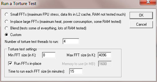

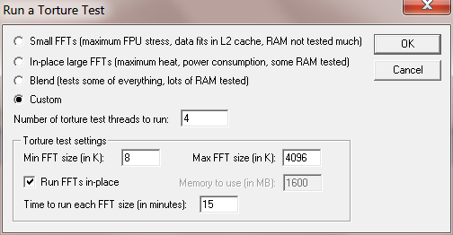

So, habe ihn jetzt auf 3.8 stabil nur mit Multi^^
Prime Custom (Blend+Inplace) für 6h bis jetzt. Davor 100 LinX-Durchgänge.
Noch 16 Stunden dann isses mein neues 24/7 Setting^^
3,8ghz mit 1,36 ist sehr gut...lasse auch mal so prime durchlaufen
