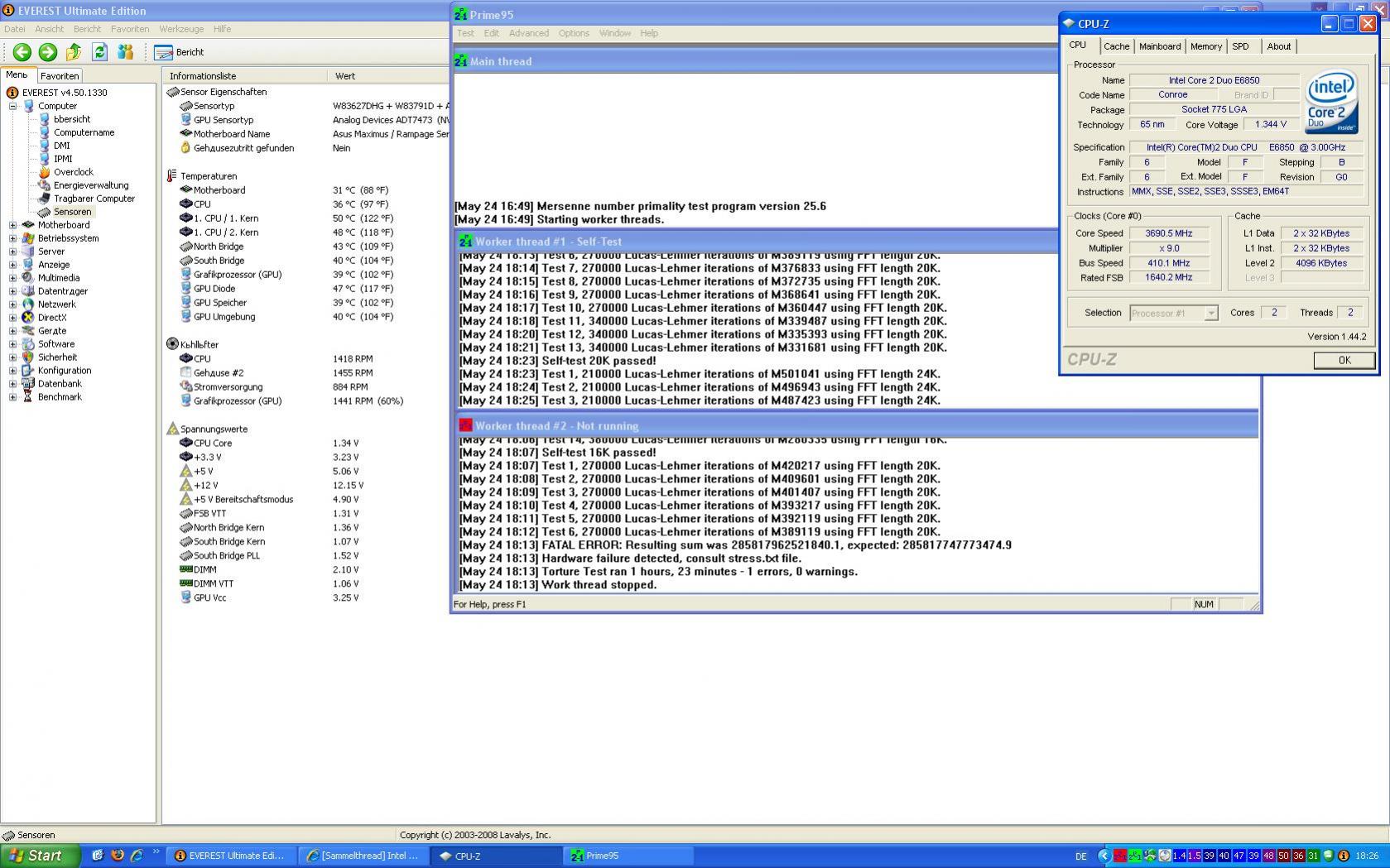

Kleine Frage habe bei Prime fehler bei Small ffts. 270000 20k.
Soll ich noch mal Vscore erhöhen? Fehler war nach 1,5 stunden.

Jo, kannst ja mal Versuchen, 1,4 Volt dürften schon gehen. Temps im Auge behalten.
Wie hast du deinen RAM am laufen???
Genau, bis 1,4 ist i.d.R. kein Problem.
Entweder mehr VCore oder höhere Latenzen!

habe noch mal Vcore angehoben zeigt zwar immer noch 1,344. Ich habe dann ab 20k Prime laufen lassen, es war stunde stabil. lasse heute noch über nacht laufen. Ram ist 4.4.4.15 bei 2.1v
ach und temp max 60°
VCore angezeigt in Everest? VCore unter Last oder im Idle?
Hast du die Load Line Calibration aktiviert? Dann wäre die VDroop nicht so groß.
Zumindest so weit ich das verstanden hab. Korrigiert mich wens falsch ist.
Vcore im CPU-Z! Load Line Calibration habe ich aktiviert, sonst war der Unterschied zu groß.
Es ist jetzt bei IDLE und Last gleiche Vcore

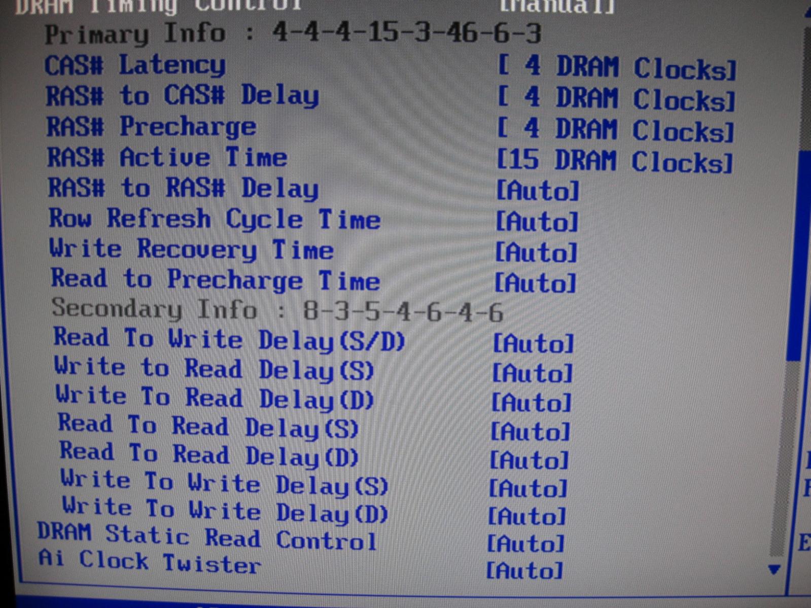

Die Latenz die er eingestellt hat sollte stimmen. Zumindest für den Speicher der in der Sig steht.

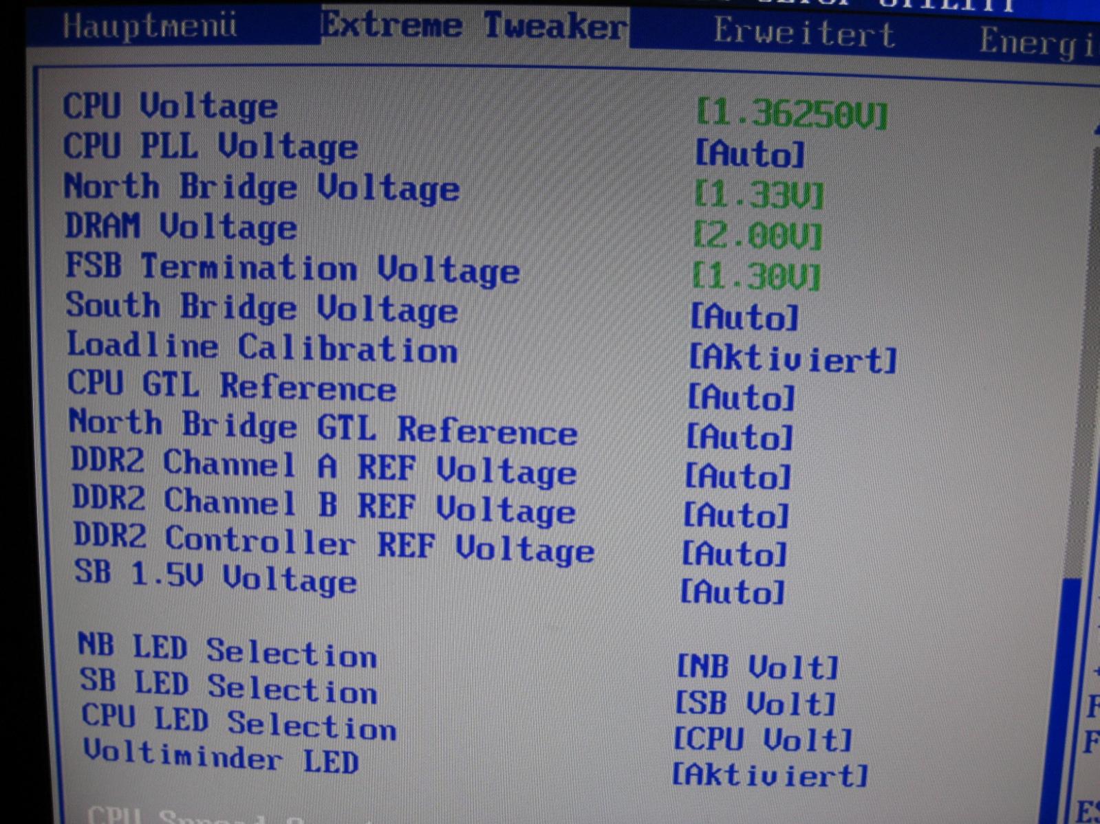

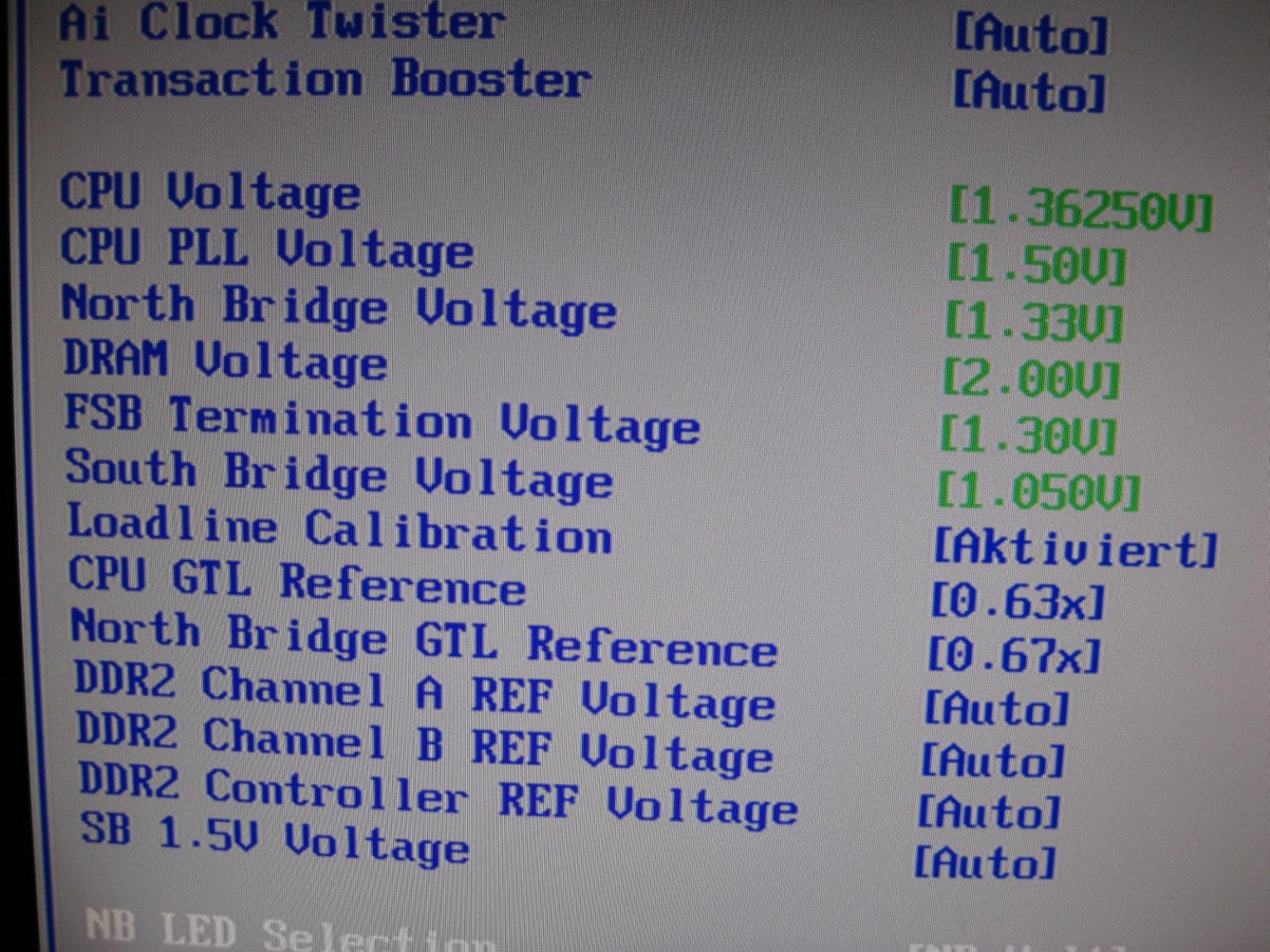

Es steht noch vieles auf Auto.
Soll ich so eintellen?
Und was ist mit
DRAM Static Read Control
Ai Clock Twister
Transaction Booster
Relax Level

Spannungen würde ich nicht auf AUTO lassen.
Bei meinen Board mit P35 Chipsatz ist es nämlich so, das er eigentlich immer zuviel anlegt. Und das ist natürlich schlecht.
Mir wurde im Forum empfohlen bei 4 GB die SB Spannung zu erhöhen.
Bei mir gibts nur 1.05 V und 1.2V zur Auswahl. --> 1.2 V
Beim Maximus sind die Schritte aber viel kleiner soweit ich weiß. Also irgend was dazwischen wahrscheinlich.
OK, bei mir ists anders. Aber das ist in Ordnung. Bischen mehr schadet glaube ich trotzdem nicht.
Wieviel genau kann ich nicht sagen. Bekomm das Board erst nächste Woche, und da hab ich dann mehr Erfahrung damit.
Die Southbridge hat mit dem RAM absolut nichts zu tun.
Bei den SBV Einstellungen das Geringstmögliche wählen.
CPU&NB GTL muss man einfach testen, Subtimings sind fast immer egal.
AI Clock Twister und Transaction Booster muss man probieren
DRAM Static Read disablen.
Da kann sehr sehr viel Zeit reingehen, voallem wenn man nciht viel Ahnung hat.
Wenn man die Fummelei nicht will, sollte man diese Boards meiden.
