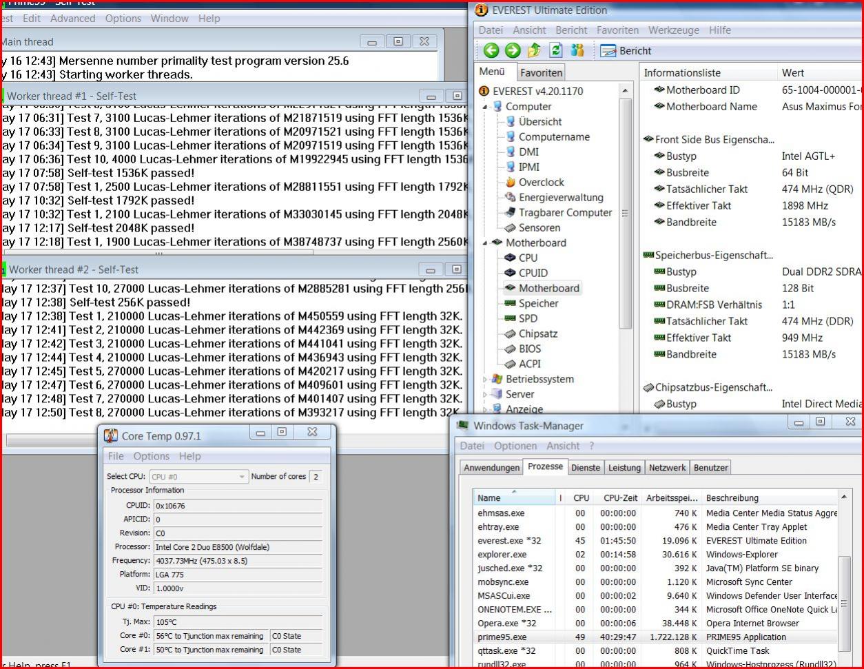

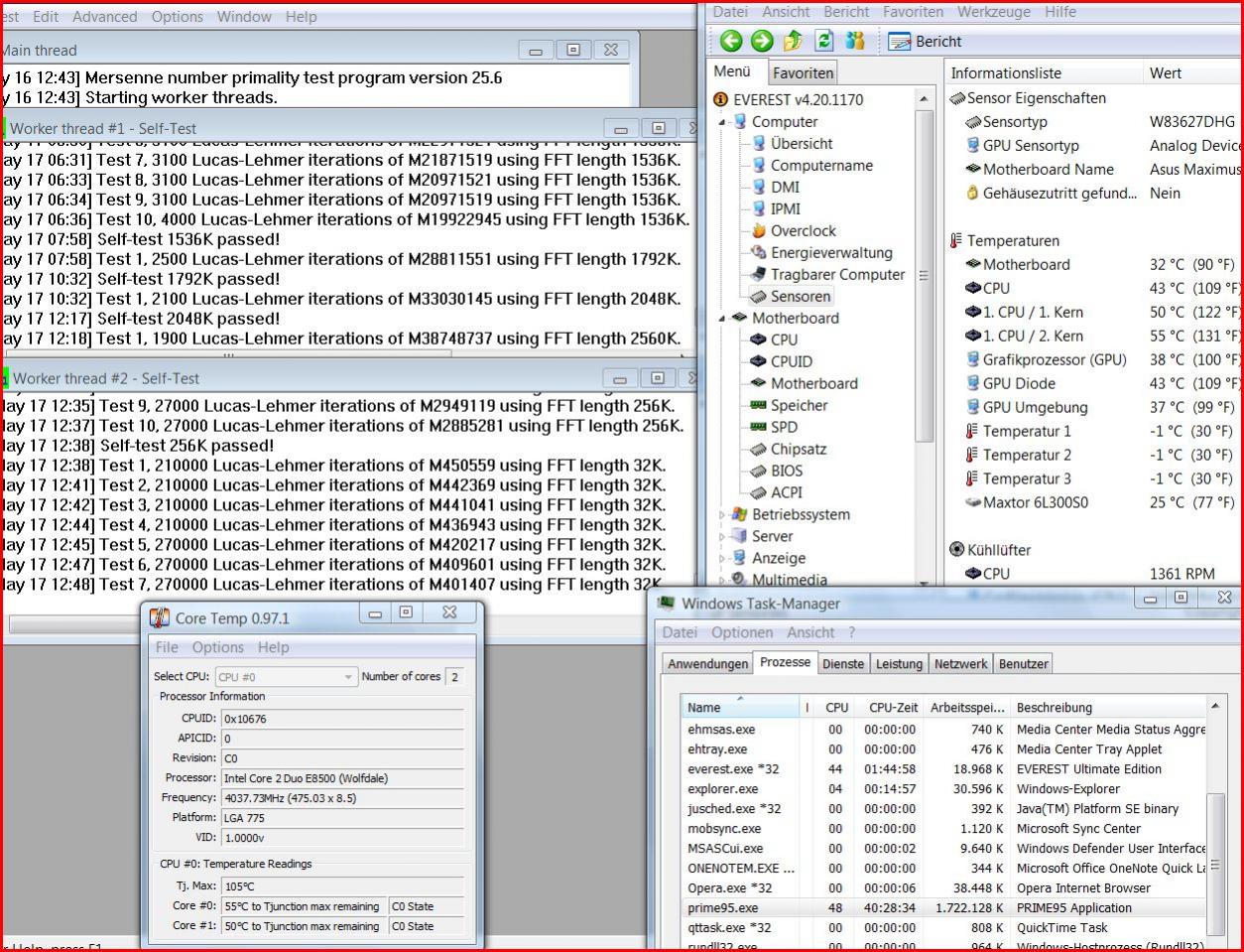

Als ich einen FSB von 475MHz eingestellt habe zeigte mir Everst unter prime95 werte über 50°C an. Im weiteren Verlauf des Test müssen die Sensoren überfordert gewesen sein, denn es erschienen plötzlich drei Temp-symbole mit einer -1°C Anzeige.
Ich denke, die Werte gehen noch tatsächlich wesentlich höher als nur 50°C. Schau mal bei AnandTech. Max.Formula nach. Dort findest Du auch etwas zur NB-Temp.
P.S. Ein Bildchen der Everestanzeige im Minusbereich habe ich angehängt.

North Bridge Voltage: Skala von 1,25V bis 2,05V. Als Richtwert für einen FSB von 440Mhz und darüber gilt 1,6V - Hierbei sind die Temperaturen der North Bridge (also des X38/48) zu beachten (auszulesen mit Asus Probe II oder Lavalys Everest. Für eine Ram-Vollbestückung sind oft schon mehr als 1,40V notwendig. Allerdings ist hier anzumerken, dass North-Bridge-Temperaturen von 60-70°C unter Last beim OC und einem gleichzeitig aktiven Crossfire-Gespann auftreten können. Diese Werte sind allerdings unproblematisch, da Intel den Betrieb seiner Chips auch noch für über 100°C spezifiziert hat, vgl. ausführlich http://www.intel.com/design/chipsets/datashts/317610.htm. Für diejenigen, die sich an sog. „Mainboard“-Temperaturen zwischen 30-40°C gewöhnt haben, gilt: keine (!) Northbridge bleibt unter Last so kühl. Derartig niedrige Temperaturen sind dadurch erklärbar, dass der dafür zuständige Sensor sich häufig nicht einmal in der Nähe der NB befindet.
