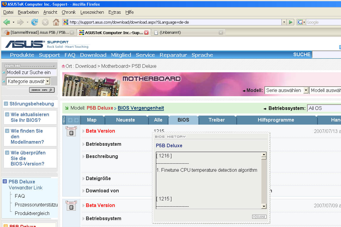

Hi Leute
Ich wollte ohne Erfolg mein BIOS über EZ Flash 2 updaten. Ich bin gemäss der Anleitung im Handbuch vorgegangen aber es klappt einfach nicht.
Sobald mittels ALT+F2 EZ Flash aufgeht, steht da "Unable to load this drive or directori". Ich habe meinen USB-Stick formatiert (FAT32) nach Standartgrösse und 4096KB. Das neue BIOS (P5B-ASUS-Deluxe-1215.ROM) auf den Stick geladen und danach neu gestartet. Dann kommt im EZ Flash eben der oben gennante Satz.
Mach ich was falsch? Was muss ich tun damit es funktioniert?
Gruss snatch
Danke für die Tipps Moros. Jedoch hats auch nichts gebracht. Kann ich das ganze auch mit einer externen Festplatte probieren? Ich kann da ja auch eine FAT Partition erstellen. Geht das?
