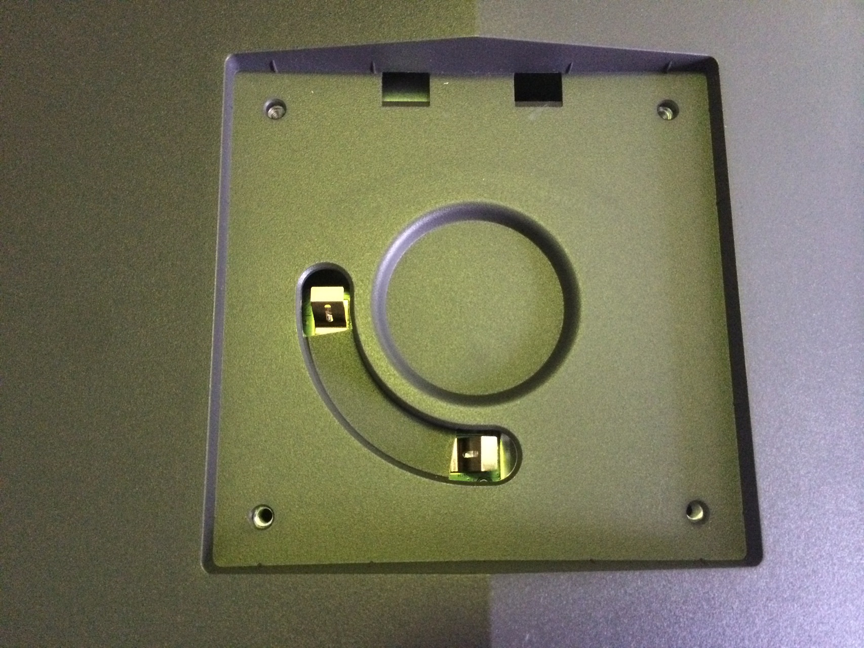

Ja, ist eine 100x100, allerdings gehts mir mehr um die Dimmension der Halterung ansich.
Die VESA Befestigung beim Monitor is ja tiefer als das Gehäuse, weshalb die Halterung ja da auch reinpassen muss :-)
siehe hier:

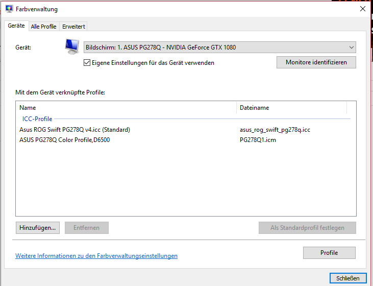

Servus.
kurze Anleitung auf Deutsch:
1. Das ICC-Profil bekommst du hier: Download
2. Diese Datei kopierst du nun in den folgenden Ordner: "C:\Windows\system32\spool\drivers\color" (Tipp: Pfad kopieren -> Win + R -> einfügen und enter)

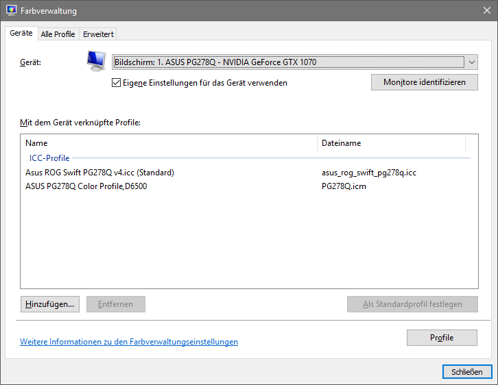

3. Windows Taste und "Farbverwaltung" vollständig eingeben und auswählen, dann sollte folgendes Fenster sich öffnen:
4. Häkchen bei "Eigene Einstellungen für das Gerät verwenden" setzen.
5. Das ICC-Profil, welches du vorher heruntergeladen hast und in den entsprechenden Ordner gesetzt hast, hinzufügen durch den Button "Hinzufügen" mit der Auswahl "Asus ROG Swift PG278Q v4.icc" bzw. "asus_rog_swift_pg278q.icc".
6. Das Profil taucht jetzt in der Liste auf. Anklicken und als Standardprofil festlegen.

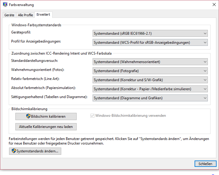

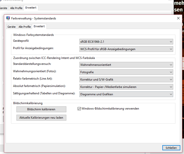

7. Zusätzlich muss man noch die Gamma Korrektur aktivieren:
  • Wechsle zum "Erweitert" Tab.
  • "Systemstandards ändern..." anklicken und - falls notwendig - mit UAC bestätigen.
  • Häkchen bei "Windows-Bildschirmkalibrierung verwenden" setzen.
Fertig.

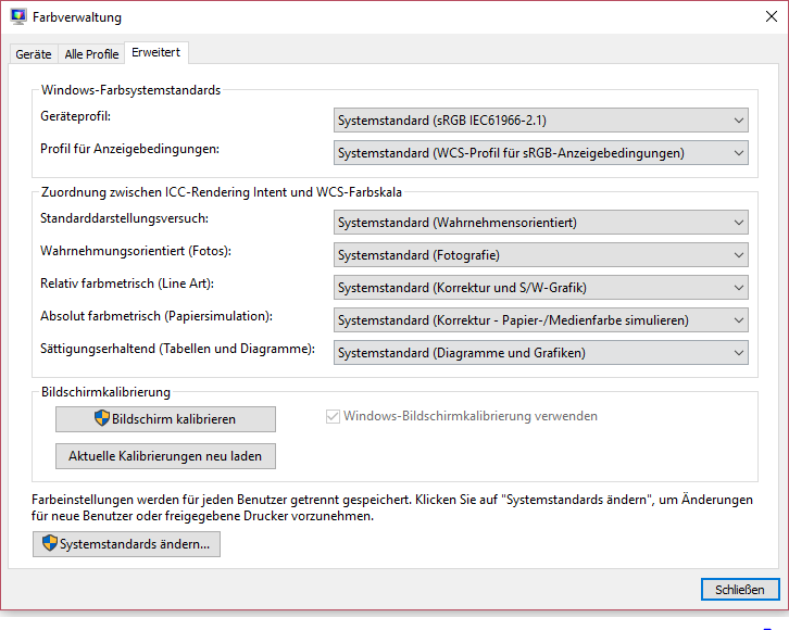

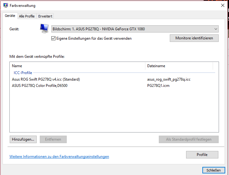

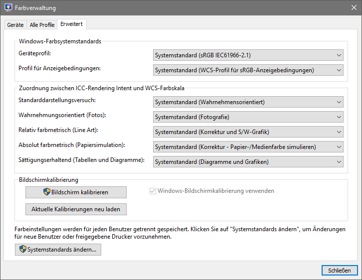

soollte so pasen oder? Im monitor habe ich das so angepasst.
