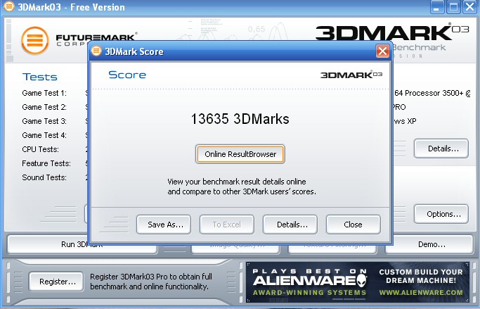

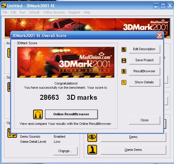

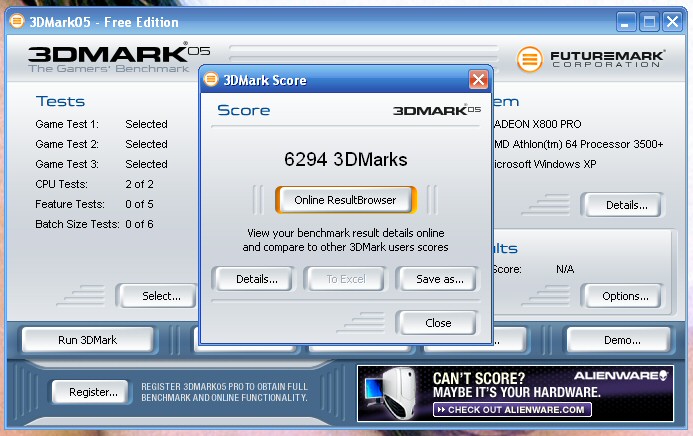

So guys,
endlich habe ich die 80k Marke AM3 geknackt. Zwar noch mit meiner alten CPU, aber trotzdem finde ich die Leistung ganz nice.:)
System ist:
3500+ @ 2579Mhz
Speicher laufen synchron mit 257,9Mhz @2,5-3-3-6 bei commandrate 1.
HTT-Multi wurde auf 3 gesenkt. Alles auf Standard.
Die Grafikkarte wurde mit 550/610Mhz betrieben. Mit Voltmod ist hier weit mehr zu holen, da die Temp der Karte selbst unter Last nicht 50°C übersteigen.
Nettes Ergebis! :
Trotzdem bleibe ich überzeugt hetero und kann kühl lächeln dazu ;)
Mit den Taktraten auch keine Fehler beim 3dMark05?
Klingt alles beinahe gefährlich, aufregend. *g*
MfG
Hi,
also fehlern gabs keine. Erst bei 560/620 Mhz gabs nur beim 3dmark03 fehler. :freak:
Alles hintereinander gebencht. Ohne Neustart etc.
