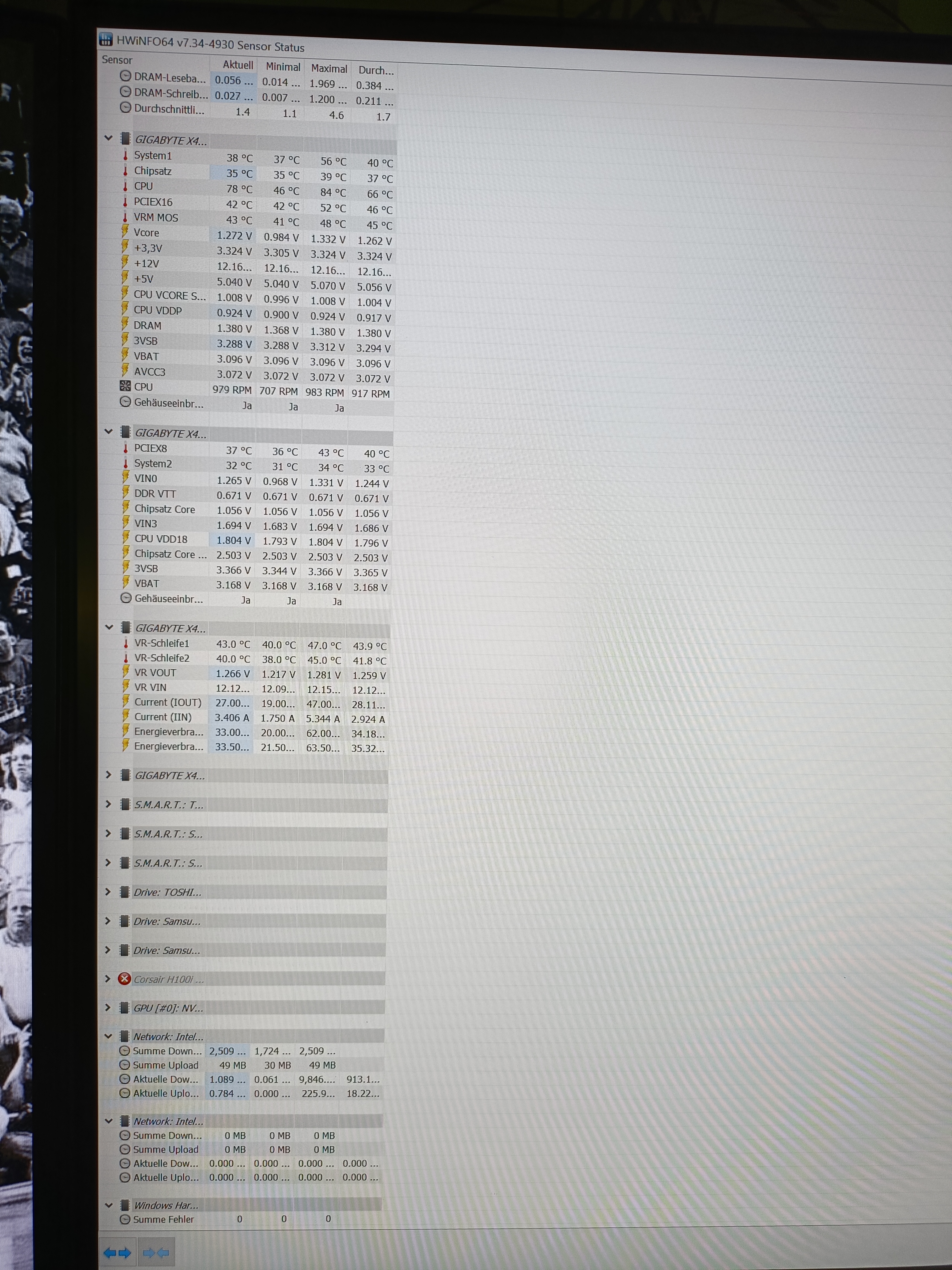

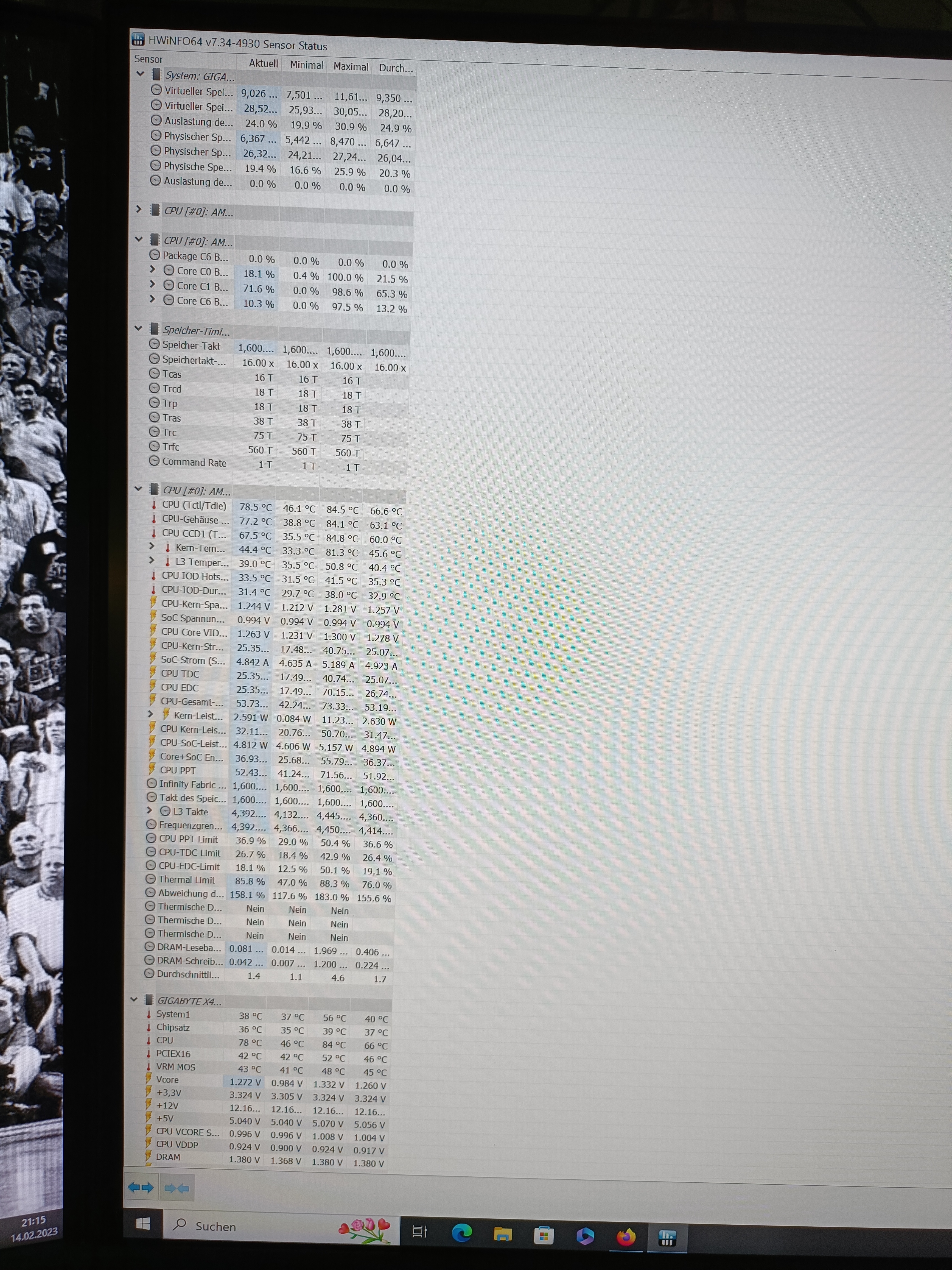

G-Star23 schrieb:
Wo finde ich die Zusammenfassung?
Wird direkt nach dem Start des Programms angezeigt, nachdem der "Starten"-Button angeklickt wurde.
Ähnelt dem ersten Bild, was bei dem Download-Link zu finden ist.
Beim starten von HWInfo Sensors only auswählen.

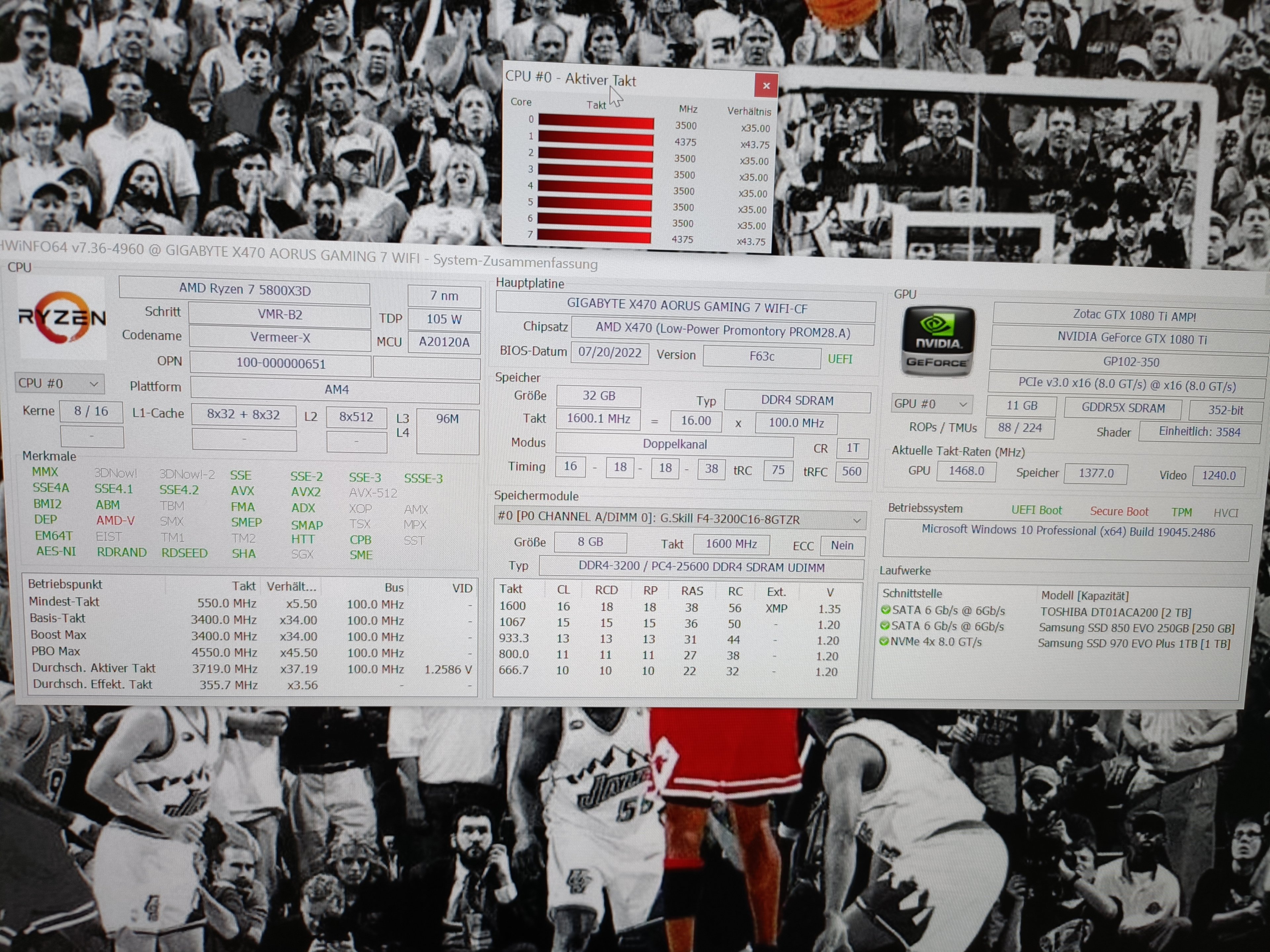

Läuft dein RAM auch mit 3200 MHz? Hast du ein BIOS Update gemacht? Evtl. Würde das XMP danach nicht wieder aktiviert.
Darkling71 schrieb:
Poste bitte mal einen Screenshot der Zusammenfassung/Übersicht von HWiNFO.
Ja alles aktuell und XMP ist auch aktiviert
Reaktionen: Dama
also mein nicht groß optimierter X3D liegt beim CPU 3DMark mit 11800 Punkten schon unter dem Durchschnitt, weniger als 10k kommt mir schon extrem komisch vor.
wenn du die CPU testen möchtest, dann gucke doch mal auf den Cinebench. Für >15k muss man schon gut kühlen und ohne PBO-Tuner komme ich da auch nicht hin, weil die Kiste auf unter 4GHz drosselt (Power Limit).
ansonsten, klar, lieber daddeln als benchen ;)
Im TimeSpy CPU Score sollte man um die 12000 als normal ansehen 12500+ für gut optimiert und 13200+ ist alles "raus" gehohlt. Drüber geht auch, also 13200 -13500 aber das dann die Extrem "Version".
Unter 12000 würde ich mir Gedanken machen, dann "läuft" zu viel im Hindergrund.

Darkling71 schrieb:
Beim Start den Haken bei "Nur Überblick" setzen.
Hoffe man erkennt was
Mal bei mir in die Sigantur schauen!
Hatte eigentlich nicht viel im Hintergrund laufen gehabt. Norton 360 aber das verursacht kaum Auslastung
TimeSpy CPU Score war bei max. 11.261
Das mit Norton habe ich jetzt schon öfter gehört:D
Lasse gerade TimeSpy nochmal laufen und die CPU ist bei max. 78,3 Grad.
Ergebnis mit dem M28U 4K Auflösung liegt bei 9.863 Punkten (Grafik 9.683 und CPU Punkte bei 11.029)
