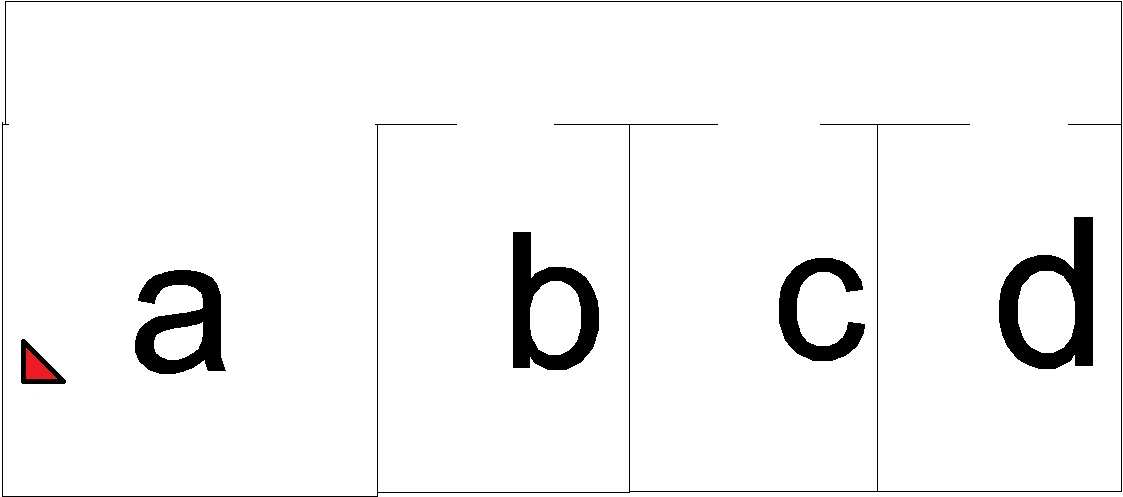

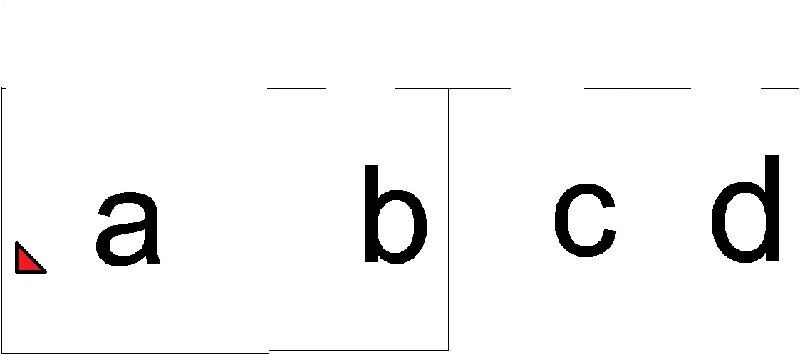

Eine Skizze von den Räumlichkeiten und wo alles steht, wäre ganz hilfreich.
Hallo, schaut ungefähr so wie unten auf dem 2. Bild aus (den Router soll das Dreieck darstellen).
Der Router steht in Raum a und zwischen den Räumen sind halt relativ massive Wände (kein Rigips oder so Kram). Von dem Raum in dem der Router steht bis zum Raum in dem ich unbedingt auch Wlan brauche (Raum d) sind also 3 Wände dazwischen. Die Räume sind auch nicht mit einer Tür oder so verbunden, sondern davor ist ein langer Gang, von dem aus man alles erreichen kann.
Soweit ich weiß ist es dieses Model: http://www.arrisi.com/products/product.asp?id=74
Bin umgezogen deswegen ist alles neu :) Und ja alles in einer Etage (ca 90m² Wohnung).

Hallo, wie ist es mit lan Kabel ziehn, wäre die beste Lösung.
An den Router kannst du bestimmt keine externen Antennen anschließen.
Der würde besser in der Mitte, Raum b oder c stehen, oder im Flur genau in der Mitte, so das sowenig wie möglich Wände dazwischen sind.
Tja oder ein AP mit guten Antennen, wie dir schon empfohlen wurde.
Überhaupt sind Geräte mit externen, abnehmbaren Antennen immer Vorzuziehen, insbesondere wenn man durch (mehrere) Wände funken will.
