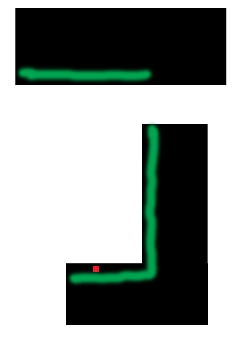

Also wir haben ein L-Förmiges Gebäude, in einem Schenkel steht der Router auf einem Schrank am Fenster (roter Punkt). Und ich möchte, dass alle Räume auf dem gleichen Stockwerk die zum Hof Fenster haben guten Empfang haben (grün). Also im letzen Raum des anderen schenkels gibt es schon Empfang und man kann auch schon surfen. Zusätzlich soll es auch im Gebäude gegenüber WLAN-Router Empfang geben (70 meter entfernt). Dort wird zur Zeit das Netzwerk nur erkannt, surfen ist nicht möglich. Beachtet soll auch werden, dass der Flügel wo der Router sich befindet auch WLAN Empfang behält. Ich habe jetzt mich bisschen informiert und weiss, dass Stahlwände schlecht für 9 dbi Antennen sind. Und unser Gebäude besteht ganz aus mit Stahl überzogenen Regips. Also 9 dbi soll es nicht werden. Wahrscheinlich reicht eine 5 dbi Antenne eine 7 dbi wäre noch besser. Ich brauche einfach nur einen Tip welche ich kaufen soll, will einfach kein Chinamüll.

naja in dem gegenüberliegendem gebäude gibt es wlan wenn man 1 meter am fenster steht, dann kann man skypen und bisschen surfen (ohne spass), im selben gebäude ist aber die übertragung um fast das doppelte gestiegen
hätte vielleicht doch 9 dbi holen sollen
so ich habe den router maal neu gestartet und siehe da, das internet ist rasend schnell geworden und ich kann jetzt auch im gegenüberliegendem gebäude gut surfen, ich sag mal hat ca 5 meter die reichweite erhöht, ist ein witz aber es langt
