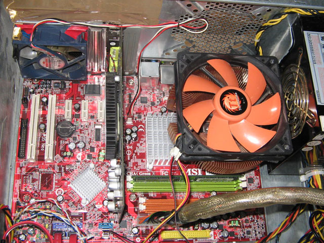

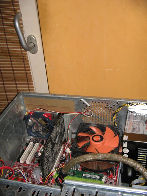

Der alte Celeron Thread sah so ausgestorben aus, deshalb poste ich mein Conroe-l Cely mal hier rein. :rolleyes:
Hab mir vor kurzem ein kleinen Celeron D420 gekauft.
Laut CoreTemp, Everest und Speedfan soll er über 63c unter Last(Prime 95) haben, obwohl er nen dicken Zalman CNPS7700 cu. drauf hat!
Der Kühler sitzt perfekt und die WLP ist optimal aufgetragen, Gehäuse ist offen und mein Zimmer ist ca. 23c warm.
Verstehe nicht wie diese hohen Temperaturen entstehen, bei einer CPU mit 35 Watt TDP.
Vorher hat der Kühler ein X2 3800+ @ 2500 MHz mit ca. 110 Watt TDP auf 55c gekühlt :hmm:
Board ist ein billiges MSI Neo-F und zeigt im Bios leider keine Kern-Temp an, kann mich also nur an den oben genannten Tools orientieren.
was sagt ihr dazu?
[Nachtrag]
ohhh man!
hab jetzt den kleinen standart Kühler vom D420 drauf. Das Teil is wirklich mickrig, der Zalman hingegen ist riesig aber die Temps sind die gleichen!:lol::
Hab auch den Fehler entdeckt...
die Kühlerfläche und die Fläche des Heatspreaders berührten sich nur außen, also in der Mitte war überhaupt kein Kontakt, eher ein Luftpolster.
Entweder ist der HS krumm und schief oder mein Kühler hat sich im laufe der Jahre etwas verformt:confused_alt::

Der Boxed Kühler mal als Konkurrenz zum Referenzkühler :D
MfG
T-DSC schrieb:
@rustikal
Zitat: "Der Kühler sitzt perfekt und die WLP ist optimal aufgetragen, Gehäuse ist offen"
Ziemlich ungeschickt meinste nicht? Gehäuse offen heisst keine Luftzirkulation. Sollte schon sein grade wenn man Gehäuselüfter hat....
Peace
hättest du mal weiter gelesen... ;)
hätte vielleicht noch dazu sagen sollen das mein PC ca. 1/2 Meter neben dem Fenster "liegt".
Ganz nebenbei braucht mein sys. nicht wirklich viel Luftzirkulation, denn der CPU Lüfter bläst nach unten aufs Board und das mit nem ordentlichen Luftdurchsatz, somit würden sämtliche Gehäuselüfter nur für Verwirbelungen sorgen.
Scheinbar ist die Bodenplatte vom Zali etwas schief, ist ja auch nicht mehr der Jüngste und hat schon etliche CPU's unter sich gehabt.
Die vom Boxed Kühler lag mit der ganzen Fläche auf dem HS, also kann es nur am Zali liegen!
