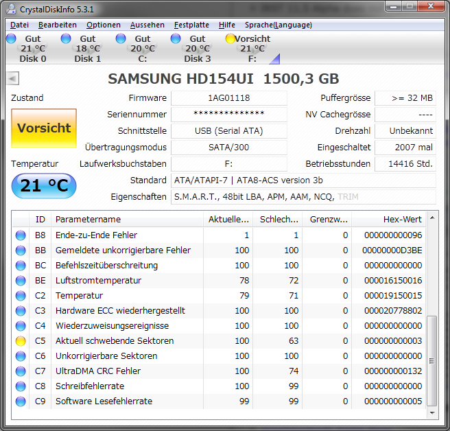

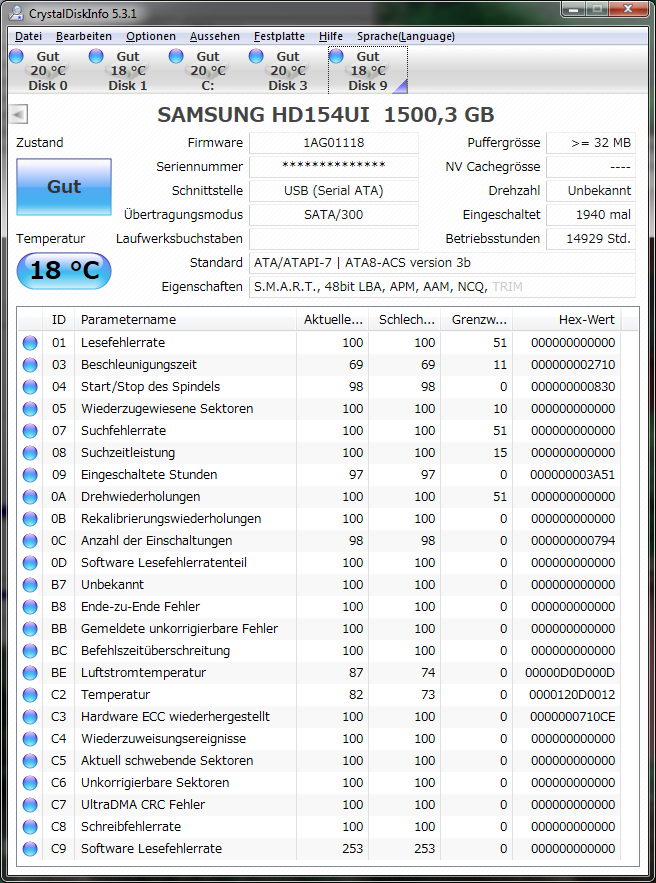

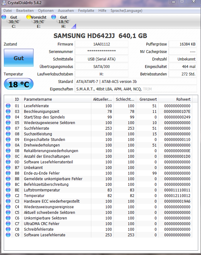

Hallo, vor ein paar Monaten meldete Windows, dass eine meiner Festplatte "kaputt" sei.
Ich habe daraufhin so viele Daten wie möglich runter gezogen und konnte auch ca. 99% retten.
Diese 5 Jahre alte Festplatte macht aber keine ungewöhnlichen Geräusche, sie hatte nur das Problem,
dass einige Dateien beschädigt waren und sich nicht mehr verschieben ließen.
Ich besitze noch eine Baugleiche, die keine Fehler aufweist.
Zuerst zeigte die "kaputte", wie ihr den Screenshots entnehmen könnt, eine Warnung bei schwebende Sektoren.
Ich habe jetzt beide Festplatten komplett (nicht schnell) über Windows Computerverwaltung formatiert.
Die Warnung ist weg. Morgen möchte ich sie noch mit h2testw vollschreiben. Gestern scheiterte es bei der "kaputten".
Ich hatte vor, die Festplatten als Backupfestplatten zu nutzen und wüsste jetzt gerne,
wie sehr man den beiden noch "trauen" kann.
Hier die Screenshots:
(Bei dem einen Screenshot habe ich leider nicht alle Infos dabei)

Sieht normal aus, Platte wurde nur paar mal direkt vom Strom getrennt ohne herunter gefahren zu werden, evtl. PC "hart" über den Einschalter heruntergefahren oder ähnliches.

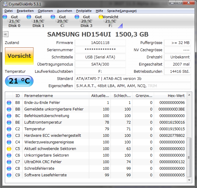

ich habe Heute von Windows die Meldung bekommen meine Festplatte hätte Fehler und ich solle meine Daten sichern.
Es handelt sich um die SAMSUNG HD161HJ, die Platte hängt schon seit längerem mal.
Die zweite HDD (SAMSUNG SP2514N) zeigt noch keine Probleme, wird aber auch als Gelb angezeigt.

Willkommen im Forum,
ein Screenshot von CDI mit den SMART-Werten wäre nicht schlecht ...
In deinem Fall könnte es aber auch an den SATA-Leitungen liegen.

HD161HJ D/E:
1 defekter Sektor wurde durch einen Reservesektor ersetzt (05)
3 Fehler im Datenstrom zwischen Plattencache und der Platte selbst (B8)
7.668.623 nicht durch die Fehlerkorrektur behebbare Fehler (BB)
Diese Platte sollte ersetzt werden.
SP2514N F:
272 nicht durch die Fehlerkorrektur behebbare Fehler (BB)
1 Sektor konnte nicht gelesen werden, ob er defekt ist und durch einen Reservesektor ersetzt werden muß, zeigt sich erst nach dem Nächsten Beschreiben dieses Sektors.
Diese Platte ist noch verwendbar, wenn eine größere Ersatzplatte für die HD161 beschafft wird kann auch sie in den Ruhestand geschickt werden.

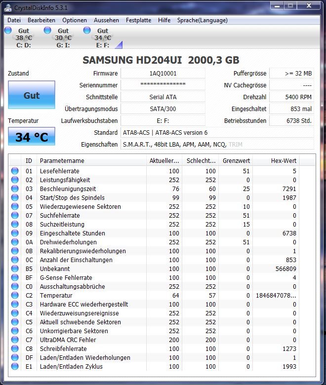

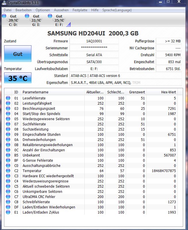

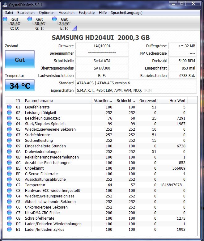

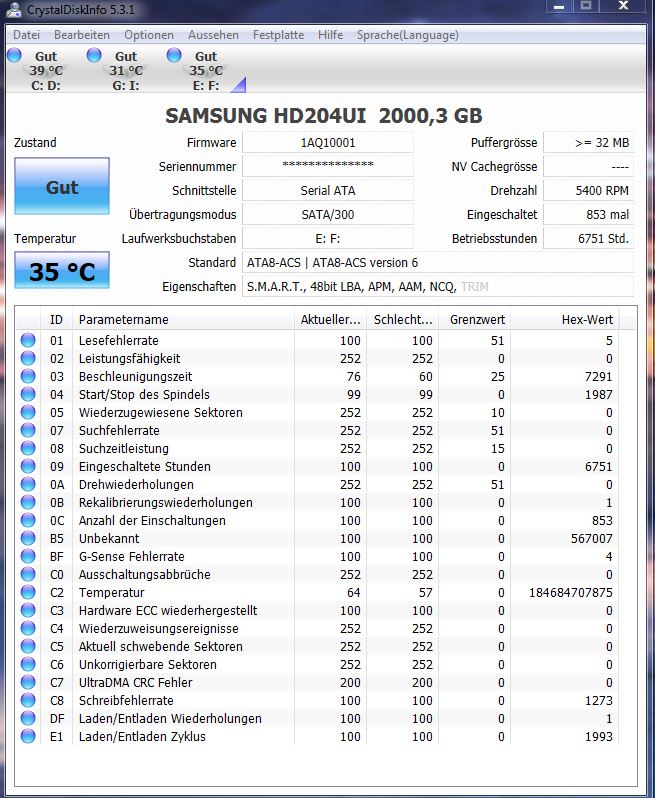

Inzersdorfer

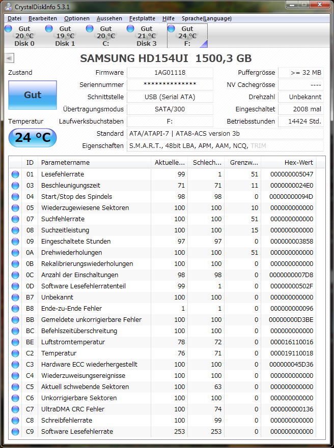

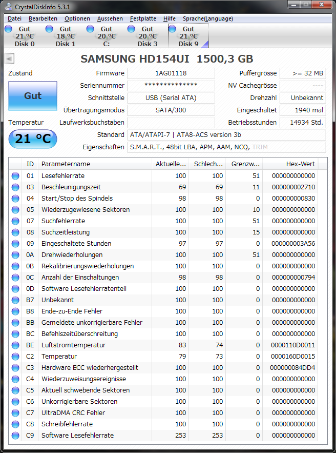

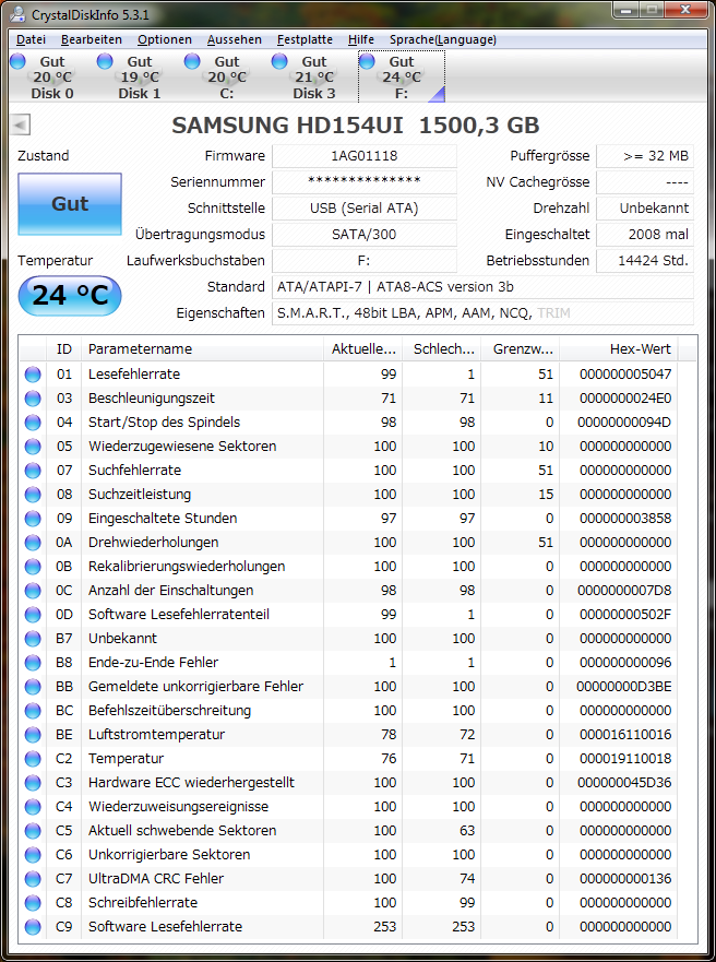

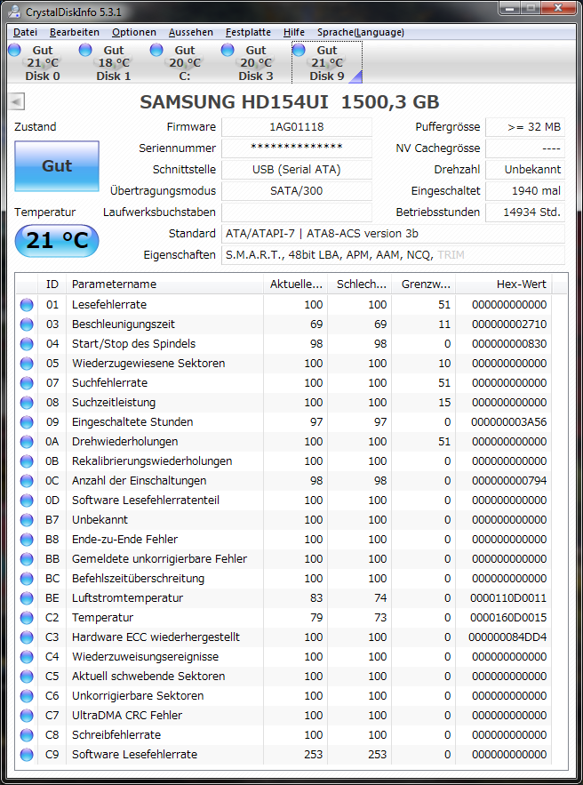

Die 1 Rekalibrierwiederholung sollte nicht allzu schwerwiegend sein, unschöner sind da schon die 1273 Schreibfehler, beobachte die HD204UI die nächsten 2 Wochen, 1x täglich mit CDI, ob es hier auffällige Veränderungen gibt (01, 05, 07, 0B, B5, C4-6, C8).
Die beiden anderen Platten sind soweit unauffällig.
deedesignz
Cadet 3rd Year
- Mai 2008
- 35
I
Inzersdorfer
Ich korrigiere mich: B5 muß nicht weiter Beachtet werden.
deedesignz
Cadet 3rd Year
- Mai 2008
- 35
Ok. Werde dann die andren Werte im Auge behalten.
Danke dir nochmals.
Danke dir nochmals.

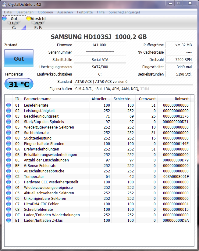

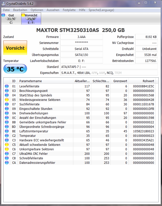

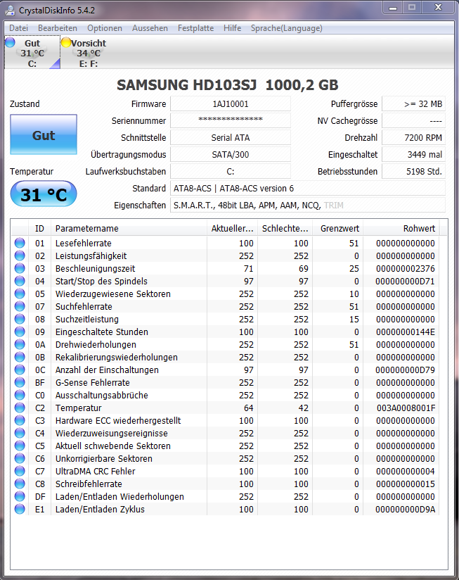

I
Inzersdorfer

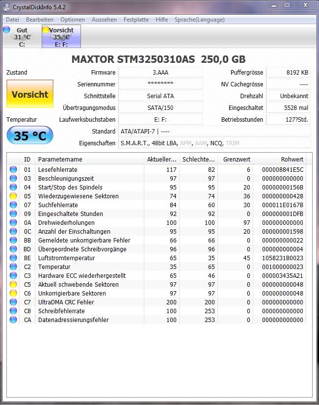

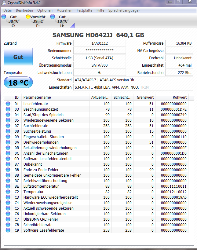

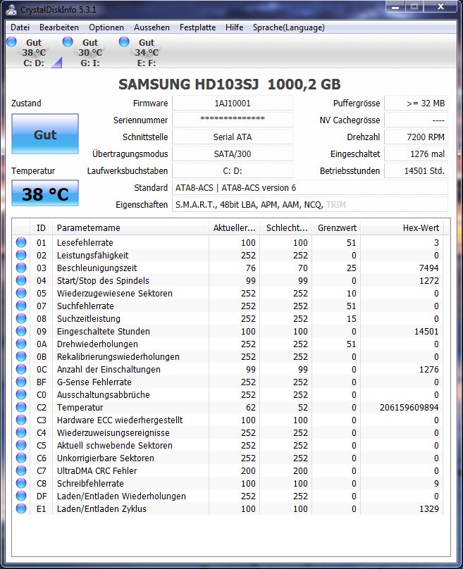

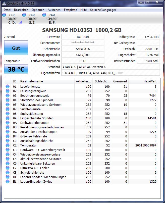

•Samsung HD103SJ: in Ordnung
•Samsung HD642JJ: 4 Rekalibrierwiederholungen (0B),
beobachte das, steigt der Hex-Wert nicht weiter besteht kein Grund zur Besorgnis.
•Maxtor: 0 Lesefehler (01), 0 Suchfehler (07), aber:
1064 defekte Sektoren wurden durch Reservesektoren ersetzt (05)
72 Sektoren konnten nicht gelesen werden (C5/C6), ob sie defekt sind und durch Reservesektoren ersetzt werden müssen, zeigt sich nach dem nächsten Beschreiben derselben.
34 Uncorrectable Errors (BB), bei denen die Fehlerkorrektur nicht erfolgreich war.
4 High Fly Writes (BD), bei denen der Schreib/Lesekopf außerhalb seiner vorgesehenen Parameter war.
- Jan. 2010
- 2.713
Danke für deine Analyse!
Das die Maxtor Platte nicht mehr in Ordnung ist habe ich schon geahnt, da ich beim letzten Backup Probleme hatte die Festplatte überhaupt zu beschreiben, da die Kopier-Rate oft nur bei 10kb/sek lag. Ich werde die jetzt auch nicht mehr verwenden.
Eine .iso-Datei die ich auf der Samsung HD642JJ (extern) gespeichert hatte war nach dem Kopieren auf die andere Samsung Festplatte nicht mehr lesbar. Kann das was mit den "4 Rekalibrierwiederholungen (0B)" zu tun haben?
