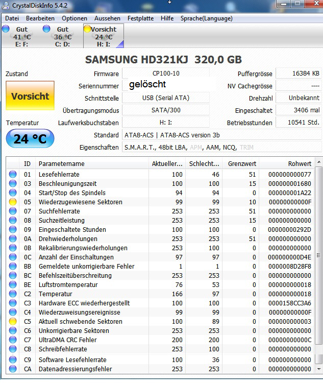

Hallo an die Computerbase Community
Ich habe euch über Google gefunden nach der suche von HDD-Probleme bzw SMART analyse

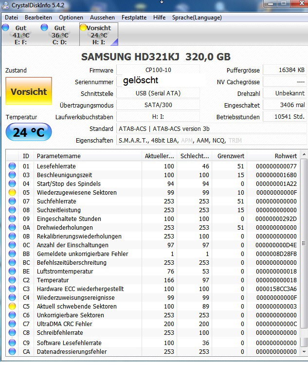

hier meine Daten von meine Samsung Platte,was meint ihr ? kann Ich die noch verwenden oder lieber im Nirvana schicken ?
Ich würde mich über eure antworten freuen
bis dann
Ist die Platte kurz vor dem sterben?

@SantaCage:
15 defekte Sektoren wurden durch Reservesektoren ersetzt (05), 3 Sektoren konnten nicht gelesen werden (C5),
ob sie defekt sind und ersetzt werden müßen, zeigt sich erst nach dem nächsten Beschreiben derselben.
Gibt es sonst Probleme mit der Platte? Wenn nicht, kann sie noch weiter verwendet werden, dabei sollte aber
ein täglich aktualisiertes Backup nicht vergessen werden.
@pyro:
4.678 Lesefehler, 1 Sektor konnte nicht gelesen werden (C5/197), hier wie Oben.
184 Multizone Errors (C8/200), Fehler beim Beschreiben, oft ein Anzeichen für mechanische Probleme der Platte.
Ist noch Garantie vorhanden, umtauschen.
Danke dir
Neue WD Red ist bestellt,hoffe ich kann dann noch was sichern.
Auf der alten habe ich noch 3 Jahre Garantie,die wird dann eingeschickt.

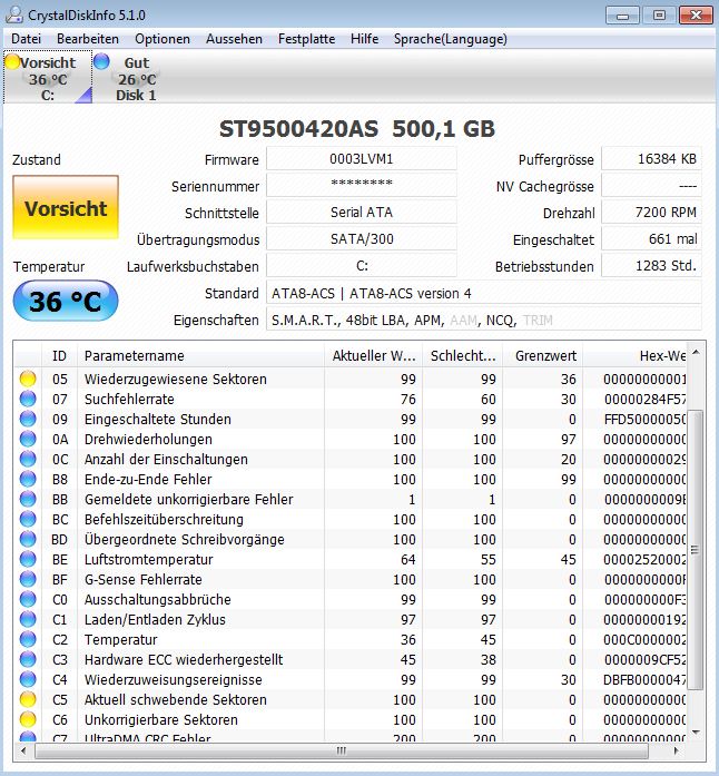

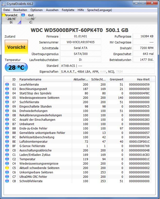

Hallo, mir hat CrystalDiskInfo Vorsicht für meine Notebookfestplatte aufgeworfen (siehe Bild) - ist das egal? Oder sollte ich genauer nachprüfen was da los ist mit anderen Tools?

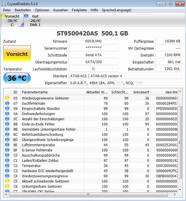

Ich glaub ich werde zum Elch, schon die zweite Platte die in einem halben Jahr die Federn lässt.
Hab aktuell einige schwebende Sektoren und Lesefehler laut der SMART Auswertung von CrystalDisk, die HDD habe ich seit ca. einem halben Jahr im Notebook - die Betriebsstunden seht ihr ja im Screenshot.
Ich weiß das wenige beschädigte Sektoren bei mobilen Geräten nicht unbedingt selten sind und in gewissem Maß auch verschmerzbar sind, Problem ist aber das ich das NB dringend für die Hochschule brauche (CAD Daten, Dokumente, Arbeiten etc.) und deshalb ein wenig Bedenken wegen Datenverlust habe (mache wöchentlich aber Backups).
Würde schon gerne die Platte austauschen und lieber als Externe für irgendwas anderes (Belangenloseres) verwenden um 100% sicher zu gehen.
Macht es Sinn sich mit WDC in Verbindung zu setzen und Garantieanspruch zu erheben oder wird hier eher Selbstverschulden vorgeworfen, da ja der G-Sense auch schon einen Eintrag hat...?
Würde mich über eine zweite Meinung freuen! :)
Grüße, Röhrich.
@Meister Röhrich
Die G-Sense Fehlerrate ist ja ordentlich erhöht. Kann es sein, dass du mit deinem Notebook nicht gerade sanft umgehst?
Da hab ich auch nicht schlecht geschaut wo ich den Wert gesehen habe.
Aber nein, im Gegenteil, ich hüte das Notebook wie meinen Augapfel. Bin aber in letzter Zeit ziemlich viel Unterwegs.
Wenn das Notebook einmal läuft bleibt es zumeist an Ort und Stelle, aber der Arbeitsplatz wechselt öfters mal. Mir ist während des Betriebs eigentlich auch nie eine Erschütterung untergekommen, allerhöchstens während des Transportes das es mal in der Tasche im Kofferraum bei Kurvenfahrt gerutscht ist (aber da sollten die Leseköpfe doch in Parkposition sein und die HDD leichte Erschütterungen wegstecken).
Bin irgendwie ein bisschen verdutzt...
Edit:
@ Madnex
Die erste Platte die ein paar (waren glaube ich 3 oder 4) fehlerhafte Sektoren hatte war über 4 Jahre alt und war in meinem alten Notebook verbaut.
Da die alte Festplatte schon weit über 5000 Betriebsstunden mobiler Nutzung drauf hatte bin ich etwas verwundert das jetzt bei der WDC was faul zu sein scheint.

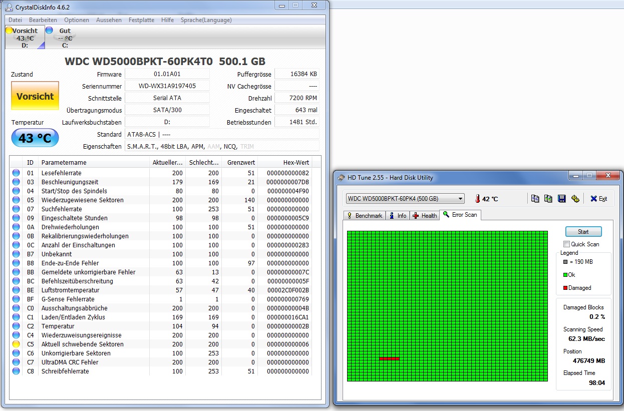

Ziehe das Fenster von CrystalDiskInfo mit der Maus soweit auf, bis alle Parameter und die Spalte Hex-Wert vollständig sichtbar sind, also kein Scrollbalken mehr zu sehen ist, um irgendeine Aussage tätigen zu können, müßen zumindest alle Fehler bzw. ihre Anzahl erkennbar sein.

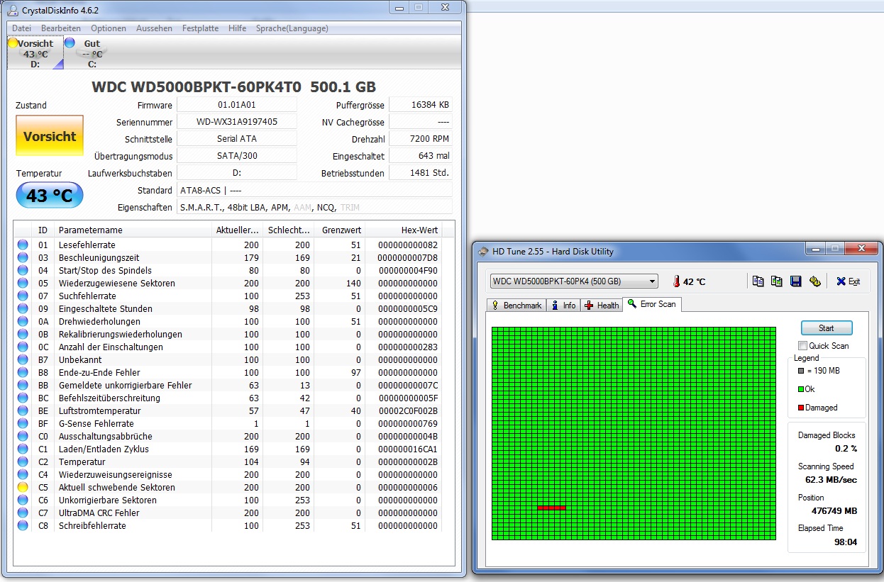

Hab grad noch mal HD Tune drüberlaufen lassen. Das Ergebnis gefällt mir nicht wirklich.
5 Fehlerhafte Sektoren werden von HD-Tune erkannt, CrystalDisk meldet aktuell 6 schwebende Sektoren. Die letzten beiden Tage stand das Notebook nur ruhig auf dem Schreibtisch. Das gefällt mir nicht, ich mach lieber mal fix ein Backup... :(
Achso, hier noch der Screenshot:

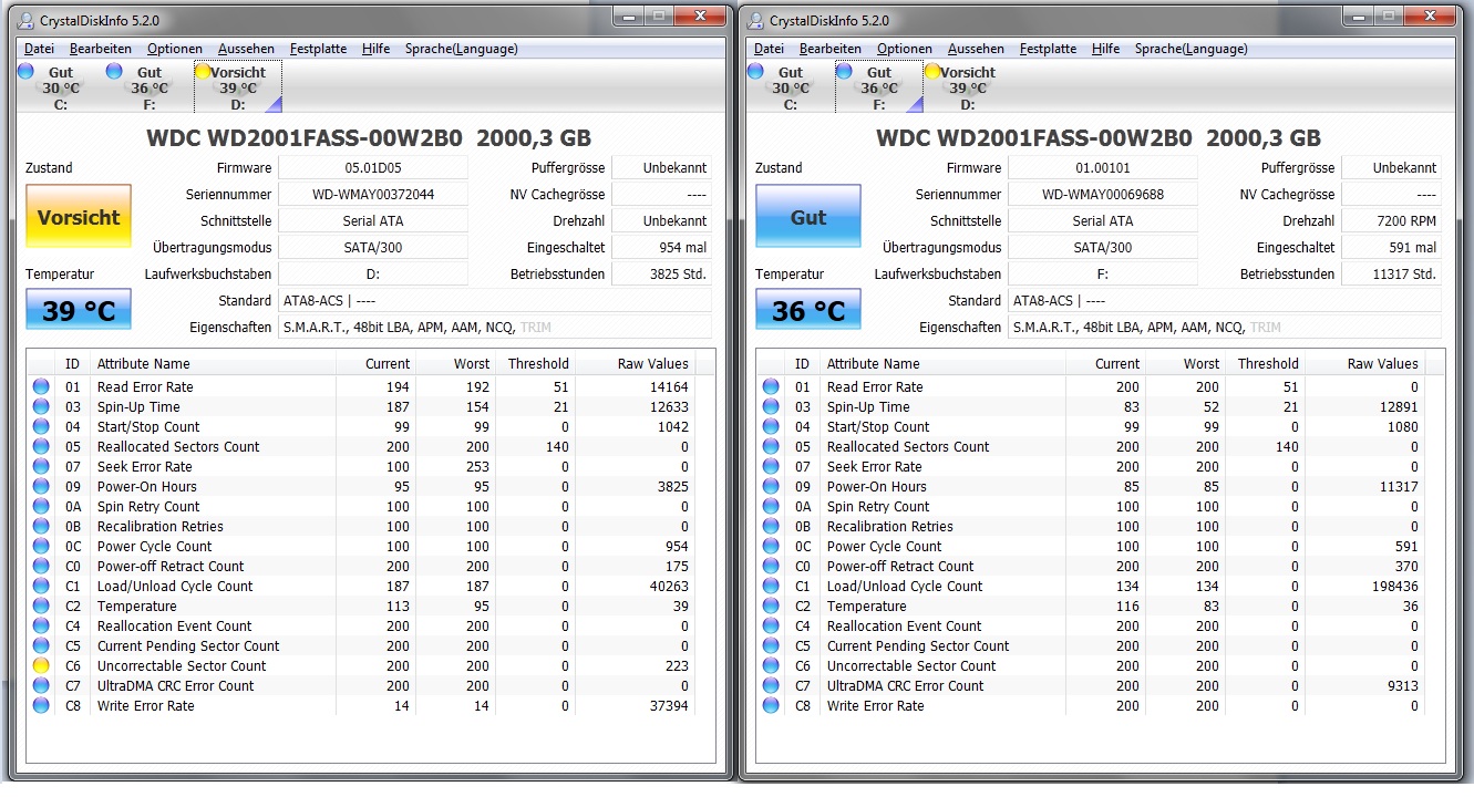

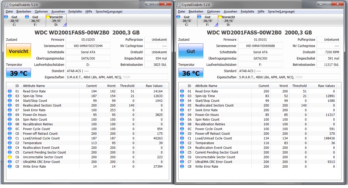

Ich wollte mal wissen, was ihr von meinen Festplatten haltet:
Ich fühle mich da arg unsicher momentan. Eine Zeitlang hatte ich öfters mal extreme Hänger bei Festplattenzugriffen. Die sind aber genauso plötzlich verschwunden wie sie auf getaucht sind... Auf beiden Laufwerken ist noch Garantie. Mit welchen Programmen könnte ich die beiden Laufwerke denn nochmal durch checken bevor ich sie jetzt einschicke und genauso zurück gesendet bekomme, wie ich sie versendet habe, weil nichts gefunden wurde.
Die linke WD (mit dem Laufwerksbuchstaben D) hat arge Lese- und Schreibprobleme, woher wohl auch die nicht korrigierbaren Sektoren stammen. Diese Platte solltest du austauschen. Ich würde ihr jedenfalls keine Daten mehr anvertrauen.
Die andere ist in Ordnung (obwohl sie wesentlich älter ist). Sie hat zwar mehrere tausend Übertragungsfehler (UDMA CRC Error Count) protokolliert, was in der Regel an einem defekten oder nicht richtig sitzenden Datenkabel liegt), aber die sind offensichtlich schon älter und nicht mehr aktuell. Beobachte mal, ob sich bei diesem Attribut der Wert in der Raw Values Spalte ändert. Sollte er gleich bleiben brauchst du dir diesbezüglich keine Gedanken mehr zu machen.

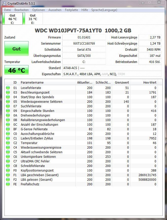

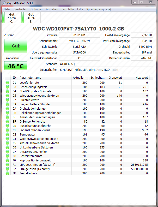

Moin,
ich hab mal ne Frage bzgl. meiner Laptop-HD (s. Anhang), und zwar ist mir aufgefallen, dass der
Wert BF G-Sense Fehlerrate in letzter Zeit immer weiter steigt. Egal, ob die Platte Erschütterungen
ausgesetzt ist oder nicht.
Ab wann wird dieser Wert kritisch und wie sieht das im Garantiefall aus, kann es da Probleme geben,
wenn der Wert zu hoch sein sollte?
