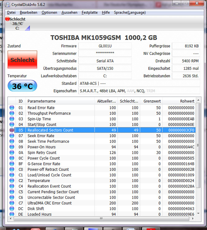

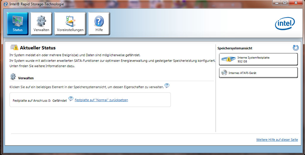

Hallo Leute!
Mein Laptop (packard bell <- hoffentlich kein fehler-preis/leistung war sehr gut) ist inzwischen 1,5 Jahre alt.
Festplatte:
Modell: Toshiba MK1059GSM 1000,2GB
Firmware: GL001U

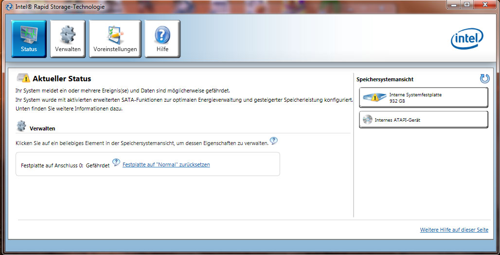

Seit kurzen spuckt Intel Rapid Storage folgende Meldung aus:
Das Problem besteht nun seit 2 Tagen. Nachdem der Computer ewig lange zum Starten gebraucht hat, war die Fehlermeldung von Intel auf einmal da. Der Computer läuft teilweise sehr langsam. Wenn ich bei dem Intel Programm auf "Festplatte auf Normal zurücksetzen" klicke läuft wieder alles ganz normal bis die Meldung wieder aufscheint.
Nach längerer Recherche bin ich auf diesen Thread gestoßen. Allerdings habe ich bis jetzt noch keine Lösung gefunden (falls es denn eine gibt).

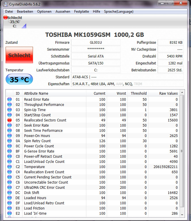

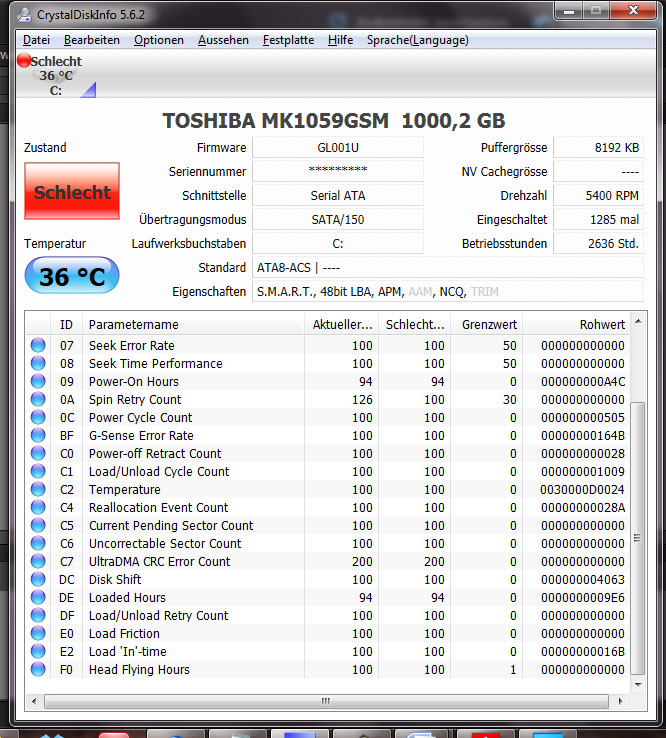

SMART-Werte:
Der "Reallocated Sectors Count" hat sich in diesen 2 Tagen jedenfalls nicht verändert. Nachts über habe ich Windows eine Fehlerüberprüfung durchlaufen lassen (inkl. Wiederzugewiesene Sektoren). Allerdings hat sich dabei offensichtlich nichts verändert.
Von Toshiba habe ich unter folgendem link das erste programm runtergeladen:
http://storage.toshiba.com/storage-services-support/warranty-support/software-utilities
Das Programm funktioniert allerdings nicht (wrsl. weil nicht win7 kompatibel!?).
Edit: Ich habe in einem anderen Forum gelesen, dass manche Laptops den Akku brauchen um spannungsunterschiede auszugleichen. Stimmt das? Hab den Laptop meistens ohne akku verwendet um diesen zu schonen..

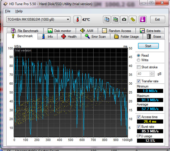

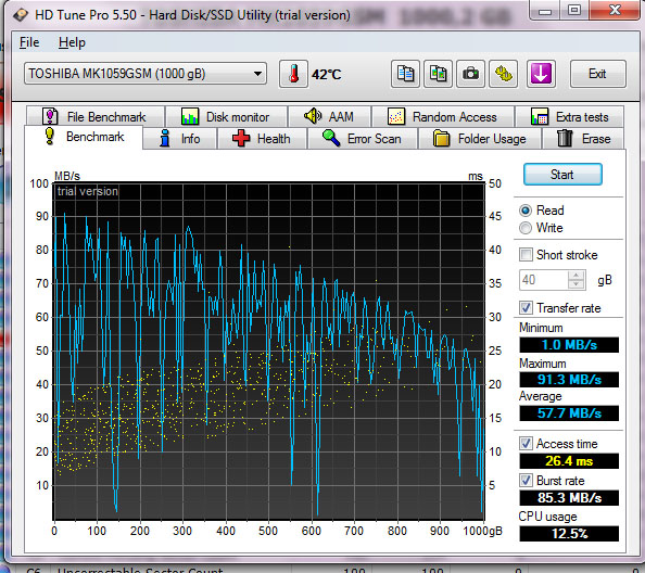

Hab mir jetzt außerdem das HD Tune Pro Trial runtergeladen... weiß aber nicht wirklich ob das was nützt!?
Das zeigt HD Tune an:
Ich weiß nicht mehr weiter. Gibt es eine Möglichkeit meine Festplatte wieder auf Vordermann zu bringen?
Danke für eure Hilfe!!
lg
Paul
Festplatte:
Firmware: GL001U
SMART-Werte:

hmmm hab ich befürchtet... kann man sagen wie lange das dauern wird?
Kann das HD Tune da nichts machen? Das formatieren der festplatte wird nicht helfen?
Sind das physische "Kratzer" auf der Festplatte?
Was kann ich tun um das in zukunft zu verhindern? Soweit ich weiß hab ich meinen laptop gut behandelt...

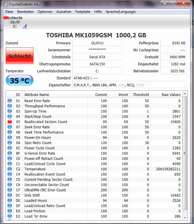

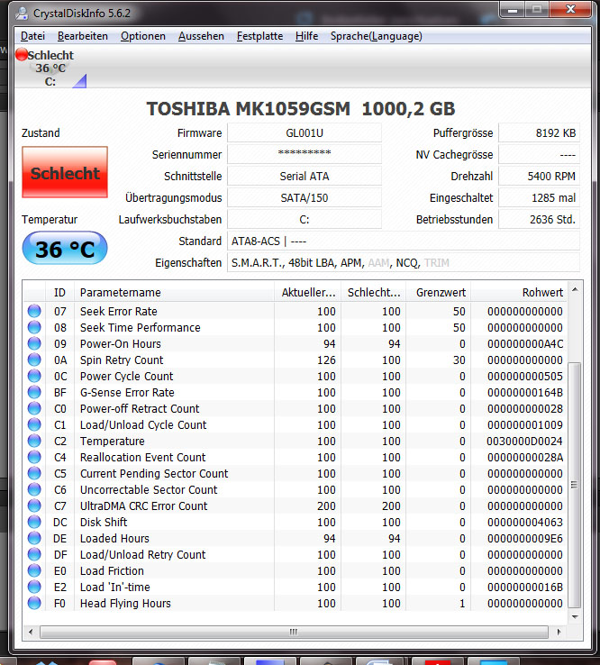

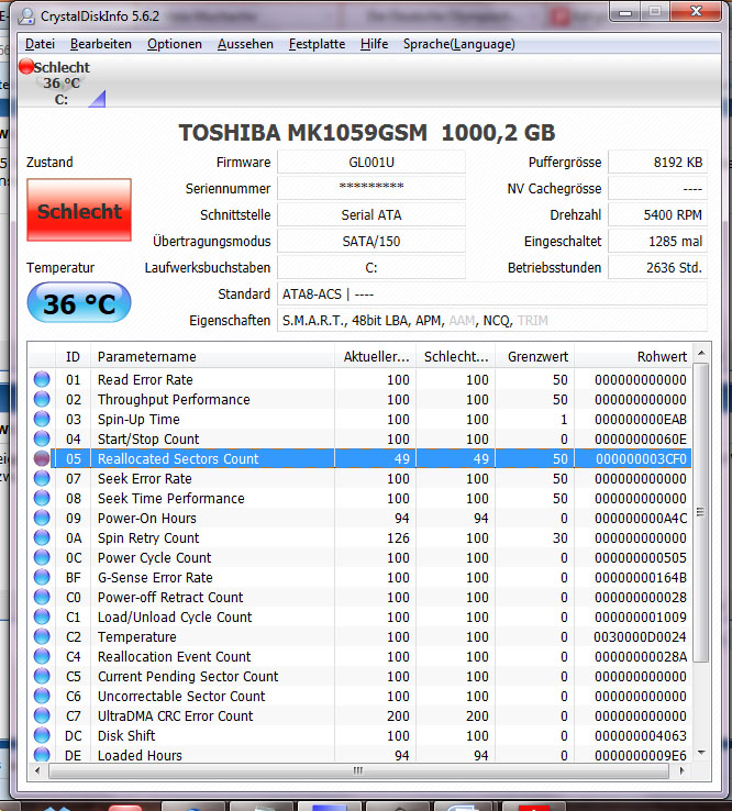

Zeige einen Screenshot der Toshibaplatte mit hexadezimalen Rohwert (Optionen/Erweiterte Optionen/HEX Wert bzw. Roh Wert auf 16 [HEX] umstellen).
Paulwhatever
- Juni 2013
- 5
I
Inzersdorfer
Danke für den hexadezimalen Screenshot. Hintergrund:
Toshiba hat bei den MK1059GSM eine etwas eigenartige Darstellung der aktuellen Werte.
Bsp.1: 1 aktuell 1 schlechtester 50 Grenzwert 16.376 Rohwert
Bsp.2: 100 aktuell 100 schlechtester 50 Grenzwert 14.384 Rohwert
Bsp.3: 49 aktuell 49 schlechtester 50 Grenzwert 15.600 Rohwert (deine)
Die Rohwerte sind, falls es eine Advanced Format Platte ist, durch 8 zu Teilen.
Den SMART Screenshot mitzunehmen kann jedenfalls nicht schaden.

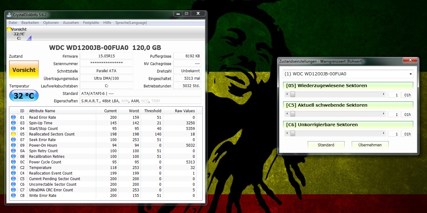

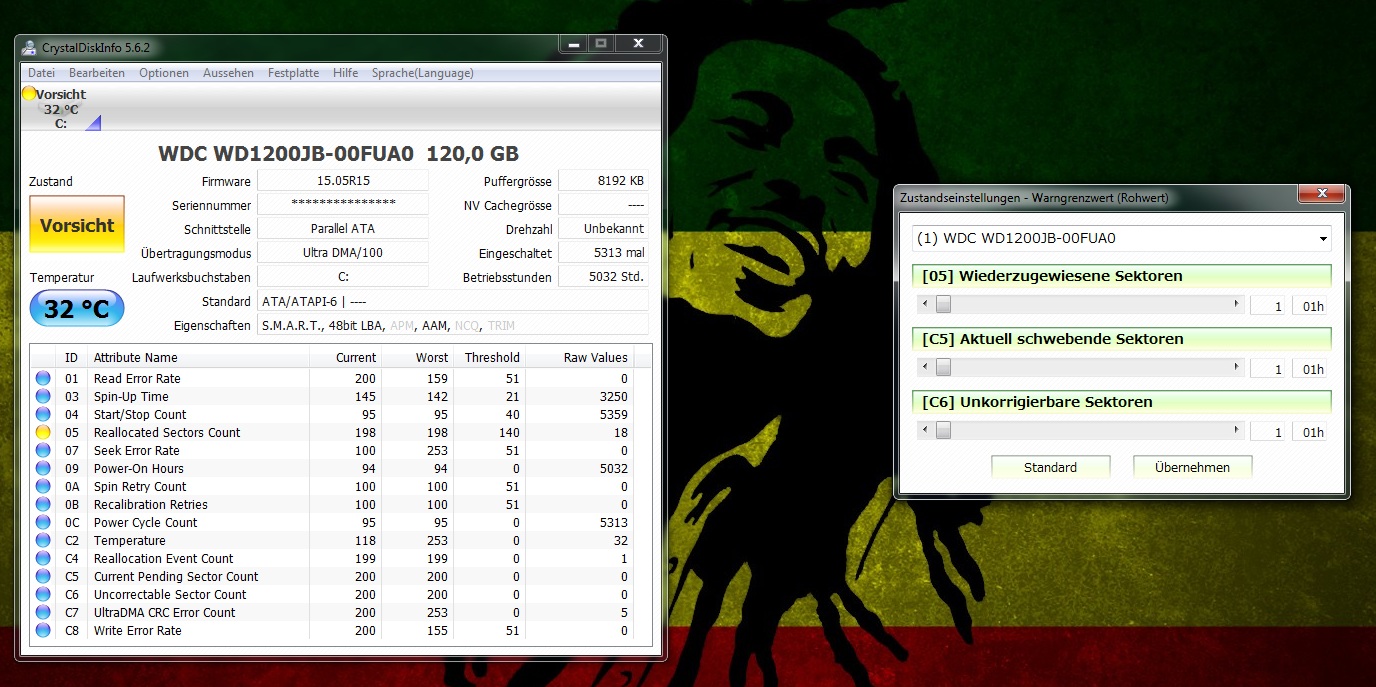

Hallo, hab gerade meine alte IDE Platte auch getestet.
Kann ich diesen Fehler irgendwie beheben buw muss ich mir Sorgen machen? Die Hirens Boot CD hat ein Tool drauf, was fehlerhafte Sektoren entfernt oder als "nicht verwendbar" makiert (weiß nicht genau was das Tool genau macht, hat mir ein Kumpel mal empfohlen). Könnte das evtl. dem Problem entgegenwirken?
I
Inzersdorfer
Die 18 wiederzugewiesenen Sektoren sind defekte Sektoren die durch Reservesektoren ersetzt wurden, es sind noch ca. 1782 Reservesektoren vorhanden, der Zustand der Platte ist noch zufriedenstellend. Das Tool brauchst du nur, wenn Pending Sectors auftauchen (ID C5), das sind nicht lesbare Sektoren, es wird einfach diese nicht lesbare Sektoren überschreiben, dannach stellt die Plattenelektronik fest ob die noch verwendbar oder ebenfalls durch Reservesektoren ersetzt werden müssen.

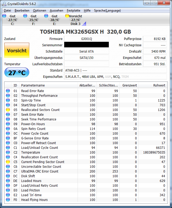

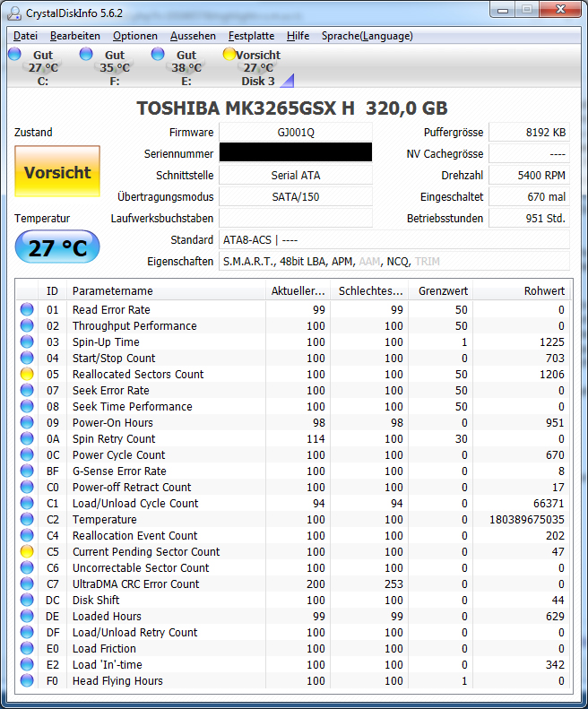

Hallo!
Nachdem meine PS3 nicht mehr normal startet, hab ich die Festplatte (interne 2,5'' Toshiba Festplatte) mal ausgebaut und an meinen PC geschlossen. Leider sagen mir die Werte gar nix, bin so frei und hänge mal die Crystaldisk Info an.
nachdem wohl 3 Werte nicht in Ordnung sind =) denke ich, es liegt an der Festplatte und nicht an der PS3 oder?
Gruß
Gruß
I
Inzersdorfer
05: 1225 defekte Sektoren wurden durch Reservesektoren ersetzt, es bleiben ca. 800 Resevesektoren noch verfügbar.
C5: 47 Sektoren konnten nicht gelesen werden, ob sie defekt sind und durch Reservesektoren ersetzt werden müssen, zeigt sich nach dem Beschreiben derselben.
