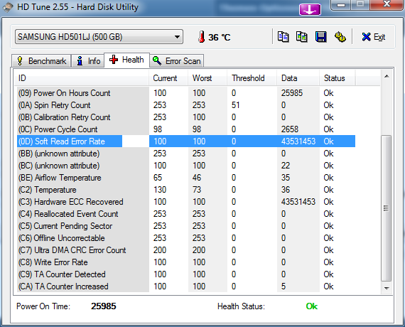

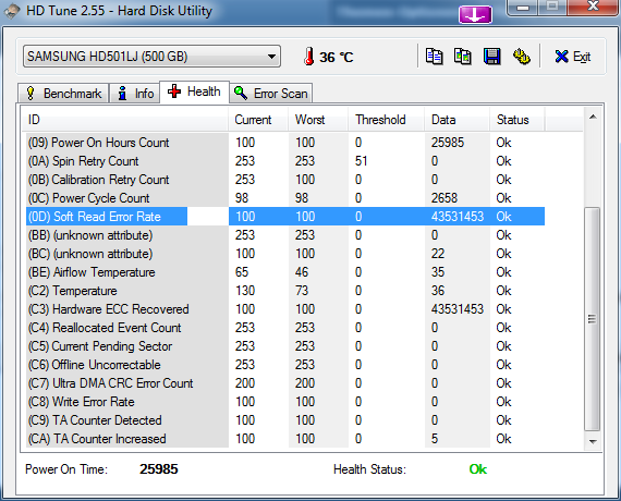

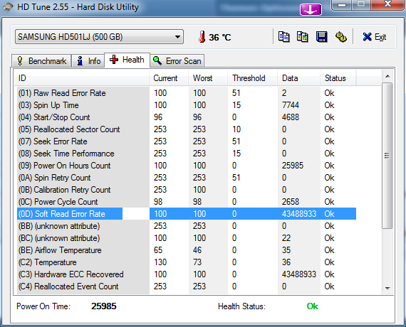

Hi
Kann mir vielleicht jemand sagen ob die Daten noch in Ordnung ausschauen?
Hatte gerade das Problem das garnichts mehr ging (Task Manager öffnen hat 1 Minute gedauert - runterfahren ~15)
da Ram und CPU auslastung noch im Rahmen war überlege ob es vielleicht an der älteren Systemfestplatte lag
Auffällig sind hier die 22 Command Timeouts (ID.BC) und 5 Adress Mark Errors (ID.CA).
Letzteres bedeutet das hier etwas nicht gefunden werden konnte, weil an der angegebenen Adresse kein entsprechender Eintrag vorhanden ist. Davon könnten auch die Timeouts kommen. Hier kann eine mechanische Beschädigung oder Defekt der Oberfläche vorliegen.

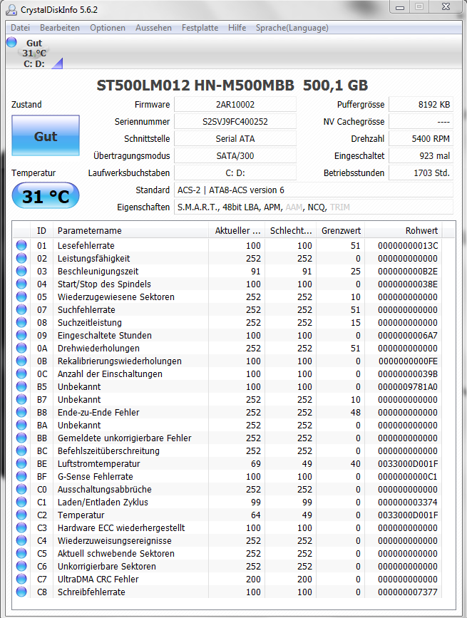

Guten Tag,
bräuchte mal eure Hilfe! :freak:
Undzwar habe ich ein Problem, dass sich mein Laptop immer wieder bei Spielen wie League of Legends ausschaltet.
https://www.computerbase.de/forum/threads/hp-pavilion-g7-2051sg-geht-einfach-im-betrieb-aus.1205016/page-3
Hier der Link zum Thread...
Wir haben bereits alles durch. Neu aufsetzung durch das Recovery, sowie neue Treiber, zurück schicken zu HP (wurden Lüfter ausgetauscht) und nichts bringt etwas.. Immer weider das selbe Problem. Egal ob Ultra oder Minimale Einstellungen der Laptop geht nach einiger Zeit aus. Mir wurde dieser Thread empfohlen, um weiter zu "forschen"..
Irgendwie denke ich das die HDD daran schuld ist. Mein Laptop ist übrigens ein HP Pavilion G7 2051sg.
Ich habe ein Screen von dem Programm gemacht, was auf der ersten Seite dieses Threads beschrieben & gezeigt wird.
Lediglich ist bei mir kein "Hex-Wert" auswählbar..
Nun, hier der Screen.
Ist ein Fehler zu sehen?
Stimmt irgendetwas nicht oder ist alles in Ordnung?
Gibt es noch andere Programme die mögliche Fehler und Ursachen meines Problemes finden können?
Ich danke euch für jede Hilfreiche Antwort! :)
Greetz
Das ist eine Spinpoint M8.
01 Lesefehler: 316
0B Rekalibrierwiederholungen: 254 Versuche der Kalibrierung nachdem die erste Kalibrierung fehlgeschlagen ist.
C8 Schreibfehler: 29.559
Hier gibt es ein mechanisches Problem a`la Festplattenverschiebung. Ob das tatsächlich der Grund für die Aussetzter ist kann nur ein Test mit einer anderen HDD zeigen.

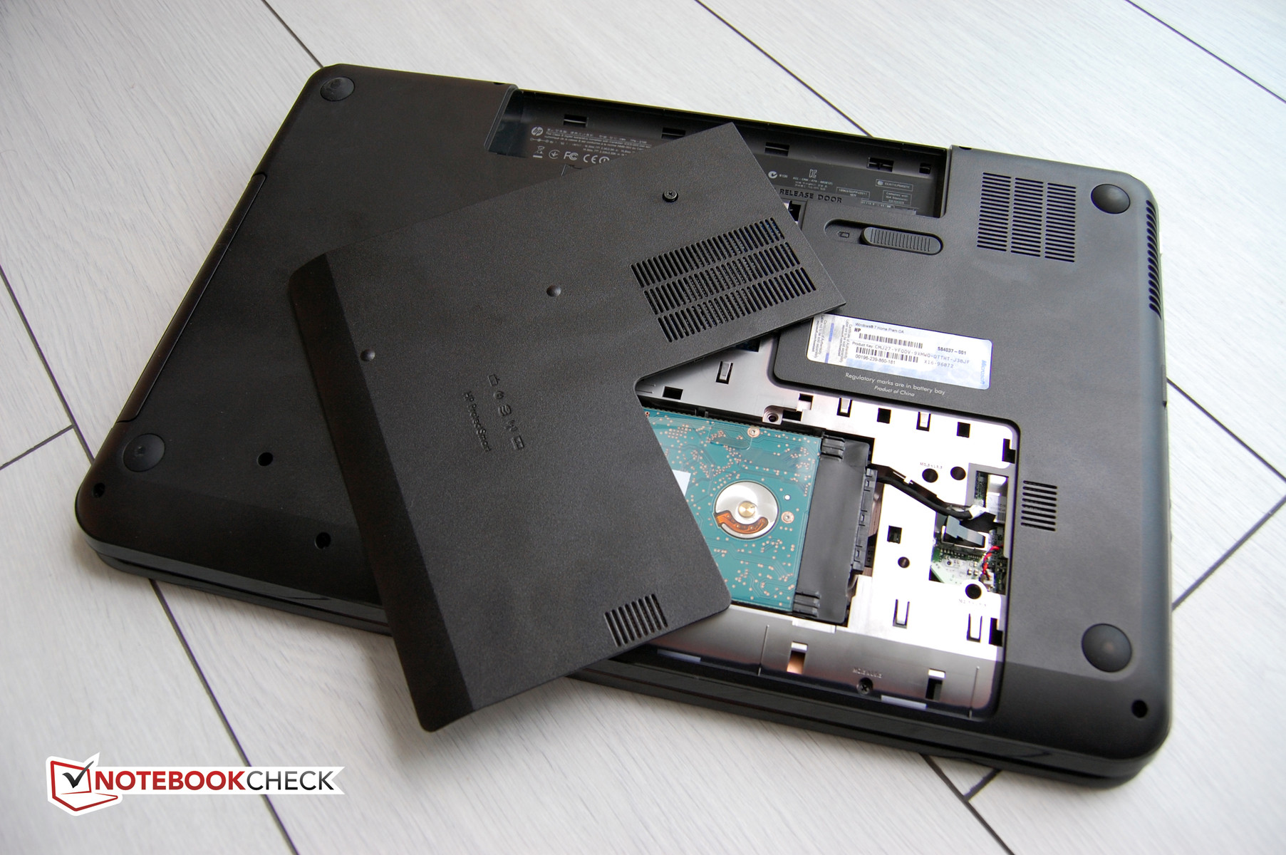

Normalerweise erlischt die Garantie bei Austausch der Festplatte nicht, da diese in der Regel über eine dafür vorgesehene Service-Klappe zugänglich ist. Im Handbuch des Notebooks ist sogar oft beschrieben, wie man die Festplatte wechselt. Wenn du dir das aber nicht zutraust, lass dir entweder helfen oder schick es wieder ein.

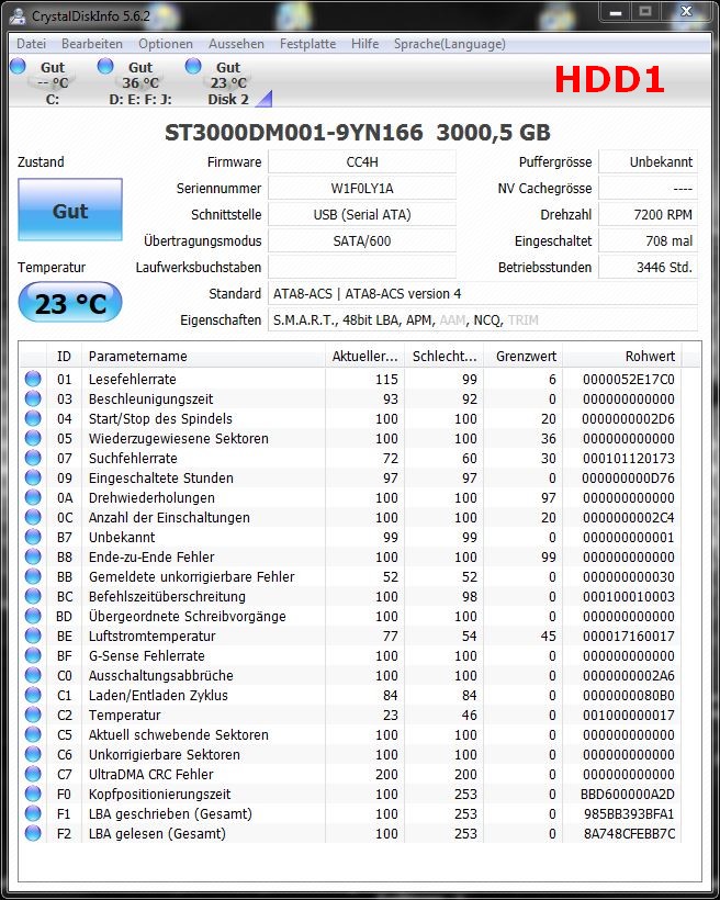

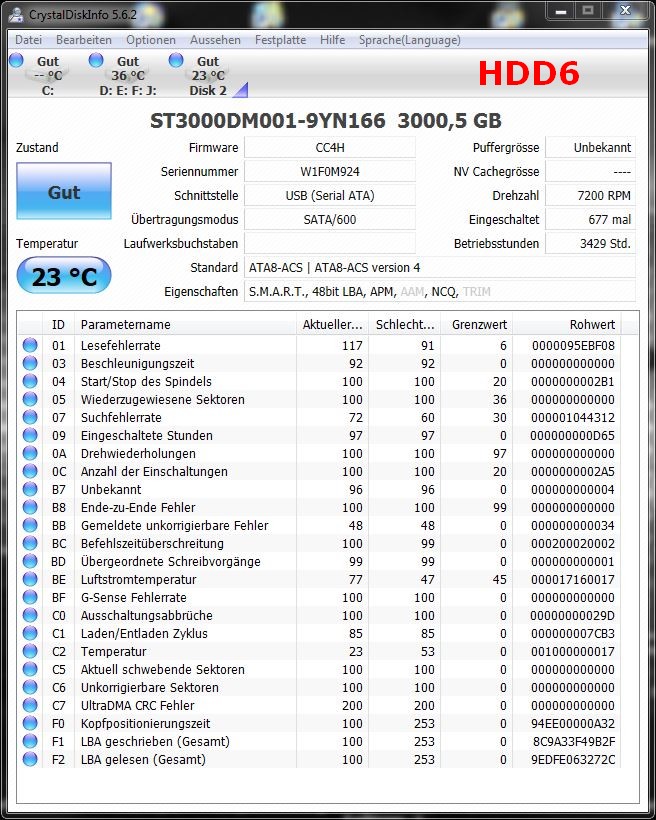

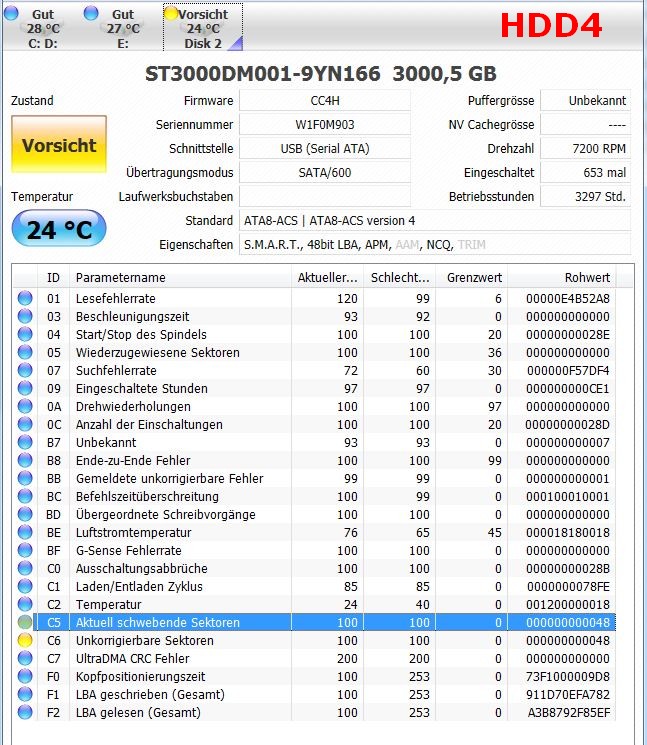

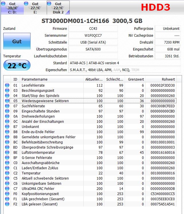

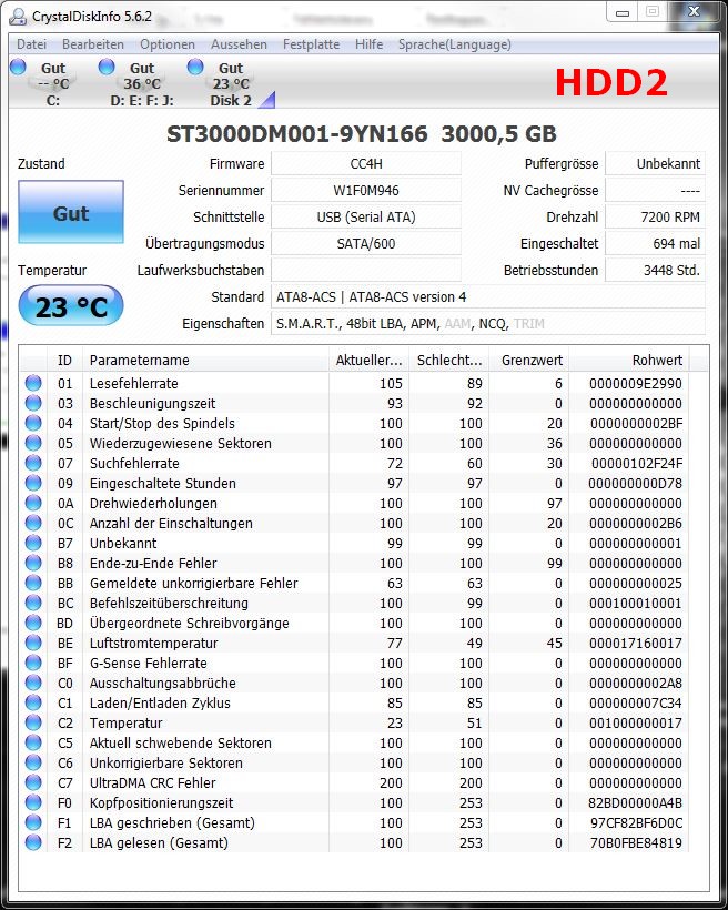

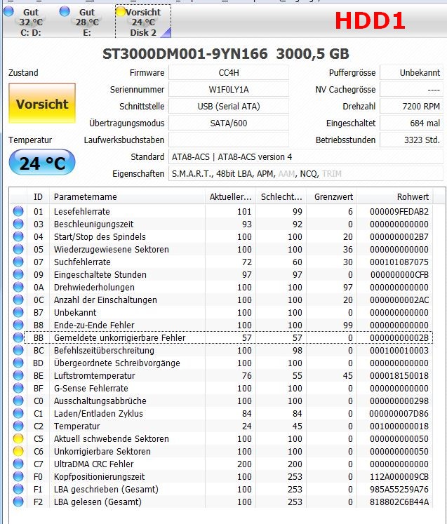

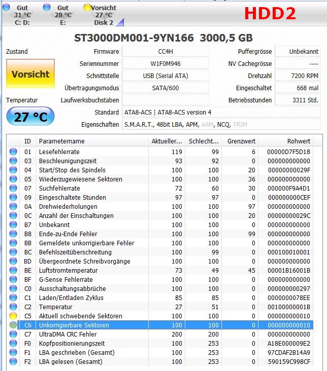

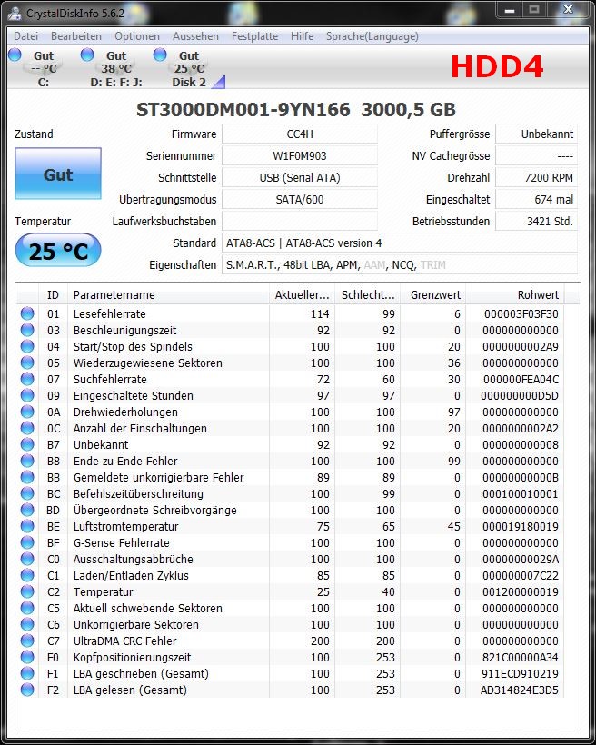

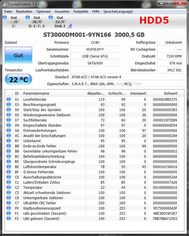

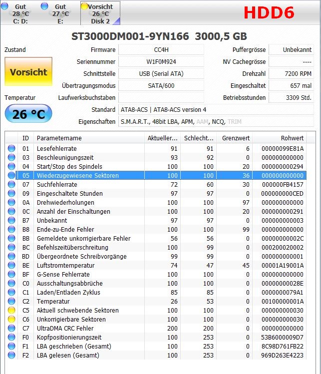

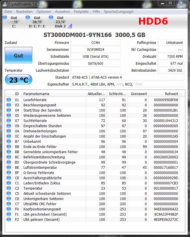

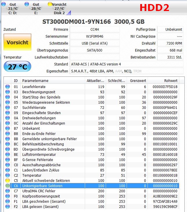

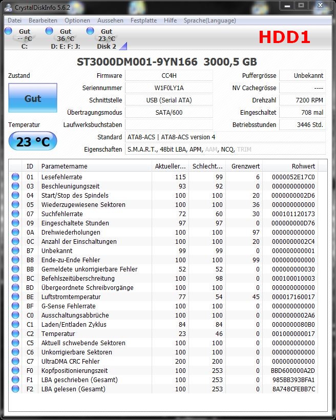

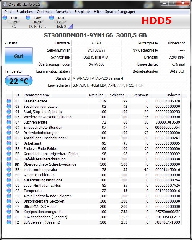

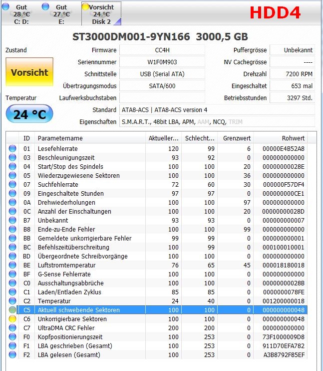

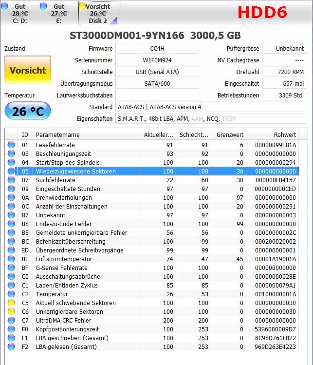

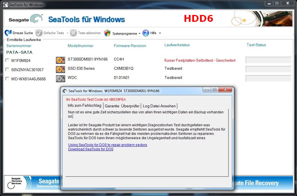

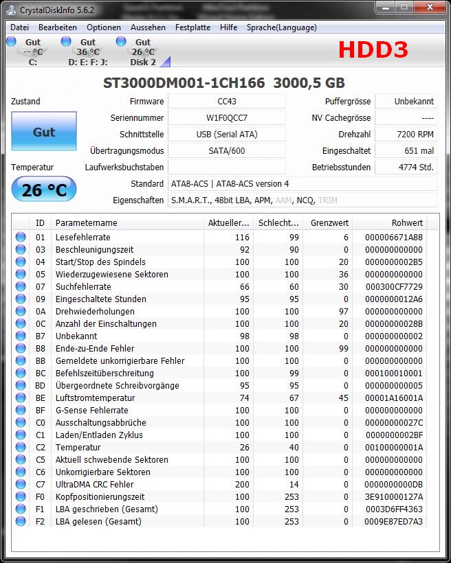

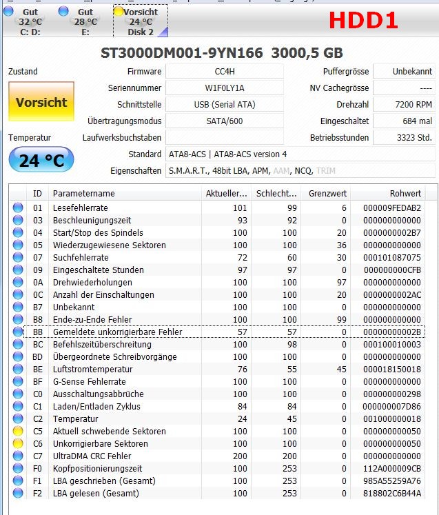

ich habe da ein paar Fragen zu 6 gleichen HDDs.
Es handelt sich um 6 Seagate ST3000DM001 HDDs (aktuellste Firmware), diese waren bis vor kurzem an einem Adaptec Raid Controller 6805 im Raid5 verbaut.
Der Raid-Controller meldete mir dann innerhalb kürzester Zeit (Stunden bis Tage) immer wieder "Bad Block discovered: controller 1".
Danach habe ich mir die HDDs mal genauer angeschaut. 5 der 6 HDDs hatten dann schwebende bzw. unkorrigierbare Sektoren.

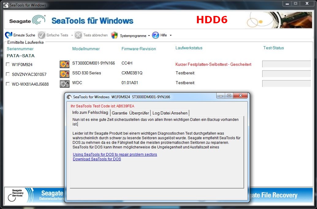

Bei 2 der HDDs (HDD1 und HDD6) ist sogar der Seatools Kurztest gescheitert.
Wie in den SeaTools beschrieben benutze ich dann die SeaTools für DOS und löschte die HDDs komplett bzw. prüfte sie mit dem Langzeittest.
Danach waren die schwebende Sektoren verschwunden...
Ich bin nun etwas unsicher, ob die Platten (noch) in Ordnung sind, deshalb wäre es nett wenn ihr mir dabei weiterhelfen könntet.
Falls die Platten evtl. sogar getauscht werden sollten/müssen, sie haben nur noch bis Ende August 2013 Herstellergarantie, bei Arlt habe ich aber noch ein weiteres Jahr Garantie/Gewährleistung.

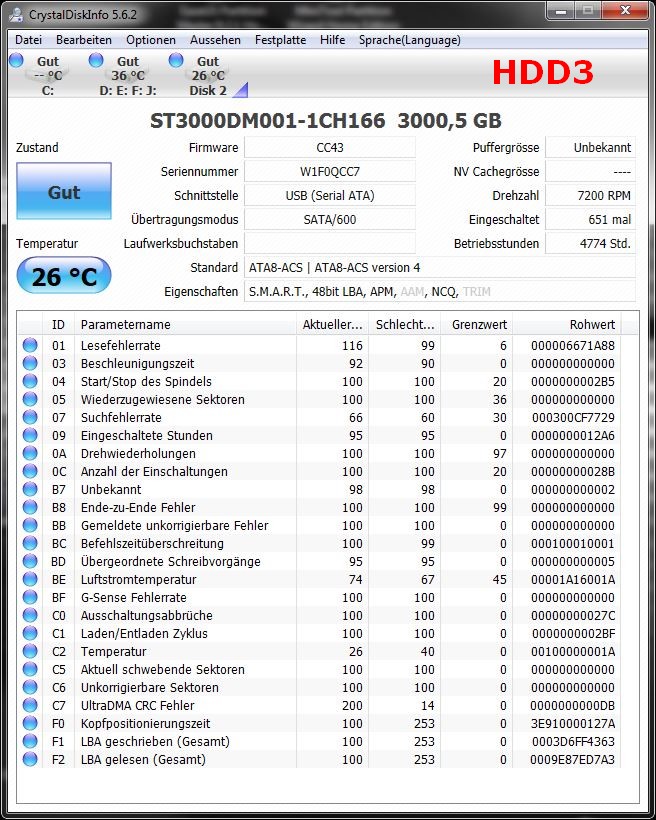

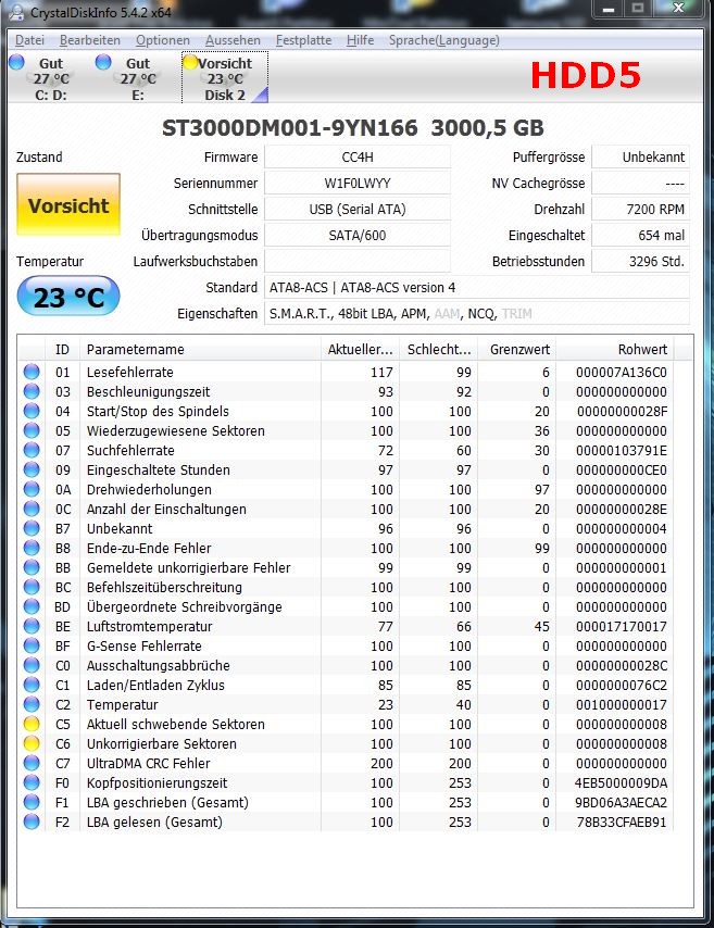

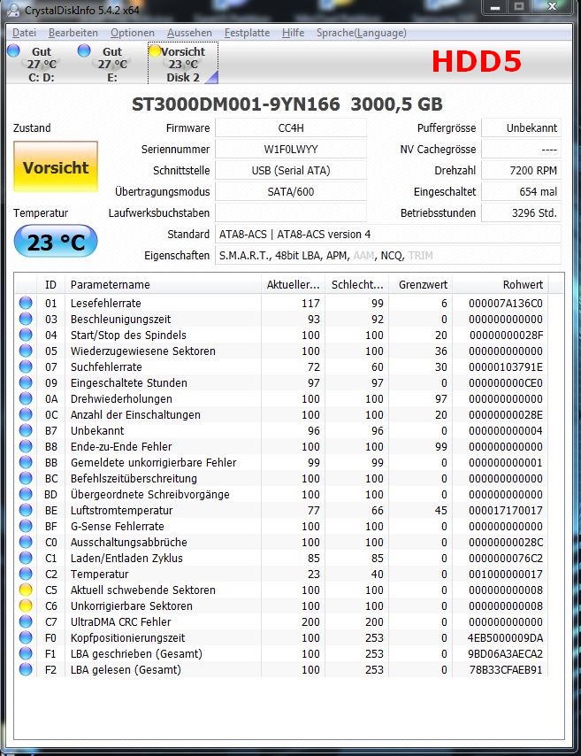

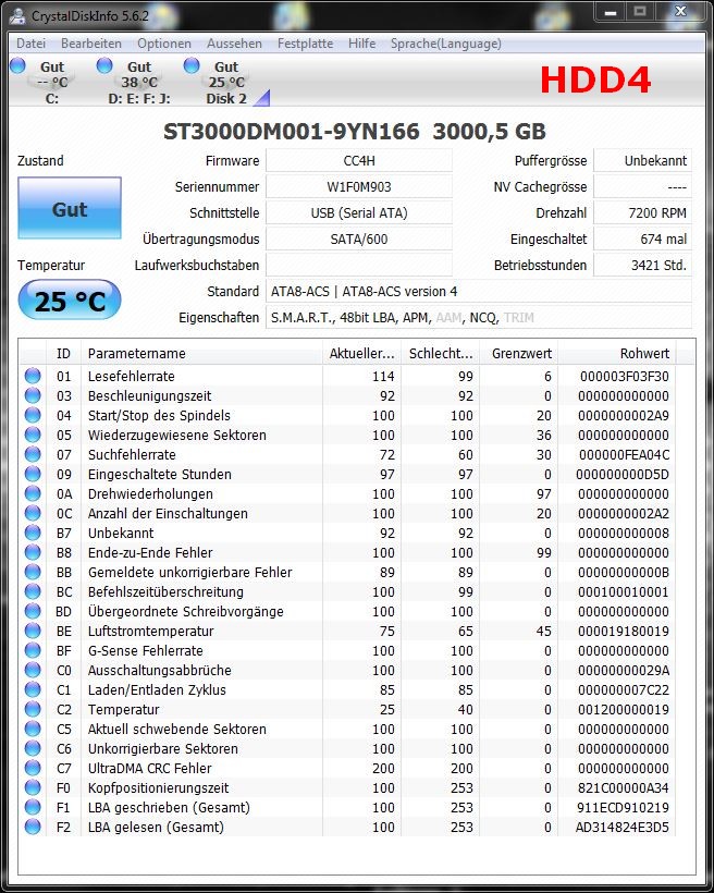

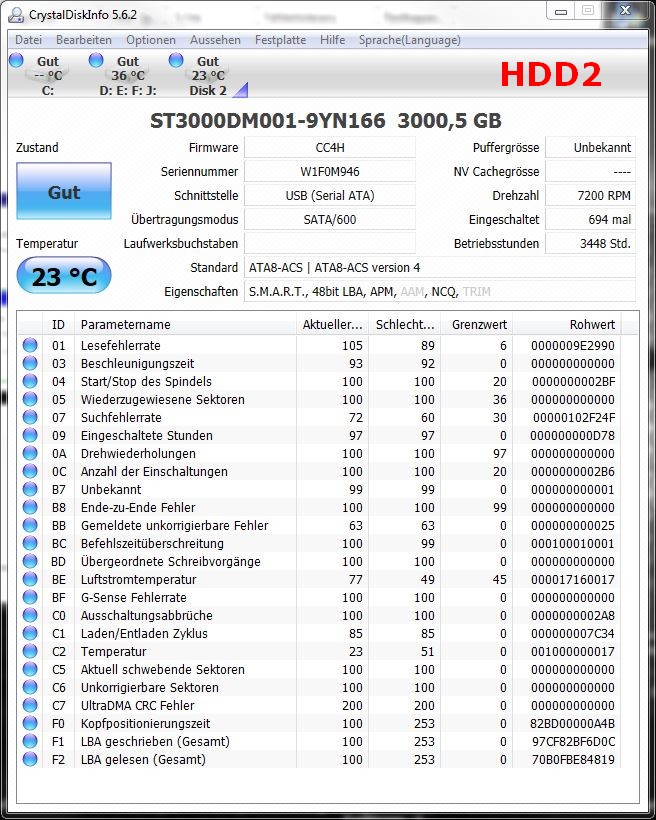

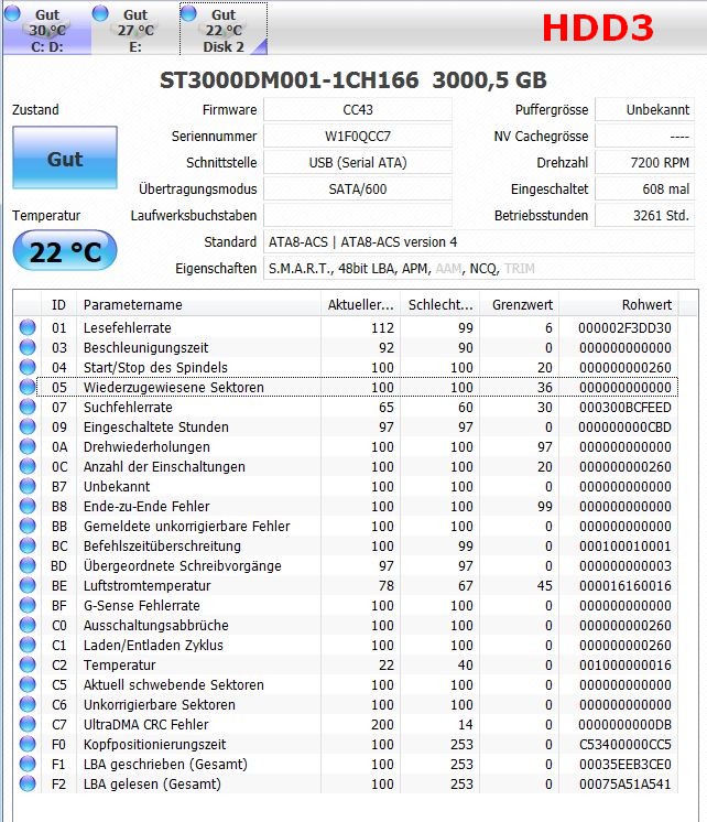

Hier die HDDs vor dem Löschen/prüfen mit Seatools für DOS:
Hier die HDDs nach dem Löschen:
Gruß,
sw123
Bei allen Platten wurden erwartungsgemäß die pending sectors beseitigt.
Seit dem Überschreiben gab es folgende Veränderungen:
HDD1: +1 B7, +5 BB
HDD2: +1 B7, +25 BB
HDD3: +2 B7, +2 BD
HDD4: +2 B7, +10 BB
HDD5: +1 B7, +1 BB
HDD6: +1 B7, +8 BB
B7 SATA Downshift Error, verlangsamung der SATA Schnittstelle, hier wohl wegen der folgenden:
BB Reported Uncorrectable Errors, Anzahl der fehlgeschlagenen Fehlerkorrektur
da aber keine Lesefehler verzeichnet sind, dürfte schlußendlich die Korrektur doch noch gelungen sein.
BD High Fly Writes, Schreibfehler
Bei Einzelplatten wären diese Werte nicht dramatisch, in einem Raid kann das anders aussehen.
Die ST3000DM001 sind allerdings herkömmliche Consumer-Desktop-Platten.
Wie schaut die Entkoppelung/Dämpfung der Platten aus, ist die Stromversorgung stabil?
