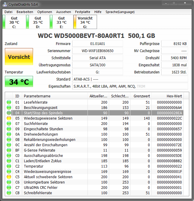

Du kannst in CrystlDiskInfo den Warnschwellwert um 1 erhöhen, dann wird das gelbe Vorsicht erst wieder bei einem 2. schwebenden Sektor angezeigt.
hmmm... also sollte meine hdd noch funktionieren, oder? ps3 lässt sich nicht dazu bewegen mit dieser platte zu starten :(
Hey,
Habe eine WDC WD5000BEVT-80A0RT1 2,5" HDD, die mir leider vor ein paar Wochen einen Meter heruntergefallen ist. Seitdem hat sich fehlerhafte Sektoren, hier mal die Smart-Werte:
Wollte mit dem offiziellen Tool von WD die komplette HDD mit Nullen beschrieben, das ging auch die ersten 15h sehr gut. Etwa die letzten 10-20min brachte das Tool nur noch Fehlermeldungen über defekte Sektoren.
Da ich jetzt nicht gerade viel Geld übrig habe, und die HDD eine RMA-HDD ist, wollte ich mal wissen, ob es möglich wäre die HDD noch irgendwie zu betreiben. Anscheinend sind etwa nur die letzten Sektoren defekt. Könnte man die nicht irgendwie deaktivieren auf Kosten der Kapazität?
Können kann man, da aber niemand in die Platte schauen kann, bleibt fraglich wie lange sie überhaupt noch brauchbar bleibt. Das hängt davon ab, welche und in welchem Ausmaß mechanische Defekte aufgetreten sind, ein Headcrash scheints zumindest nicht gewesen zu sein. Wenn du sie wirklich weiterverwendest sei dir im Klaren: die Ausfallwahrscheinlichkeit ist erhöht.

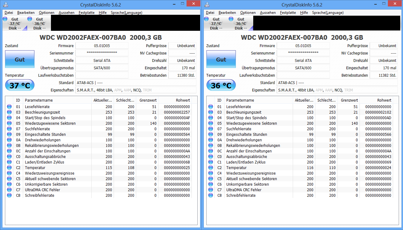

Meine Festplatten klackern und rattern seit 11 Tagen, kann sich jemand pls mal die SMART-Werte ansehen? Kann damit nichts anfangen und meiner Ansicht nach sieht alles ok aus würde ich sagen aber wie gesagt keinen Plan... :/ PS: Ich weiß nicht ob es wirklich beide sind (eher wohl nicht), laufen z. Z. im RAID 0 kann daher keine abschließen zum testen.
Die SMART Werte sind in Ordnung.
Einmal mittels der Kartonröhre einer Klopapierrolle oder Küchenrolle am Ohr in das an einer Seite geöffnete Gehäuse lauschen, die Kartonröhre hilft, die Geräuschquelle klar auszumachen da Schallreflexionen gedämpft werden.
Danke für den Tipp, es ist die linke Festplatte auf dem Bild. :volllol:
Normale SMART-Werte aber solche Geräusche sind aber wohl er selten oder?
Klingt mehr oder minder wie Nr. 3 von oben (WD Abteilung) hier aber in unregelmäßigen Abständen und längst nicht so laut. Komisch... Dachte erst das wäre ein Lüfter ist aber wirklich die HDD. Headcrash kann es ja nicht sein... Laufen seit ungefähr 400 Tagen fast immer im Dauerbetrieb.
Tja, leider unterstützt WD viele SMART Parameter nicht oder nicht mehr, z.Bsp.
B9 Head Stability; BA Induced Op-Vibration Detection; DC Disk Shift; E0 Load Friction
die hier etwas Licht in die Sache bringen könnte.
Da das klicken seit 11 Tagen anhält ist es auch nicht der Selbsttest der Platte.
Zeit die wichtigen Daten zu sichern falls nicht schon erfolgt, dann kann gelassen weiter beobachtet werden.
