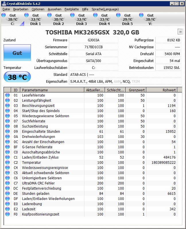

Hi,

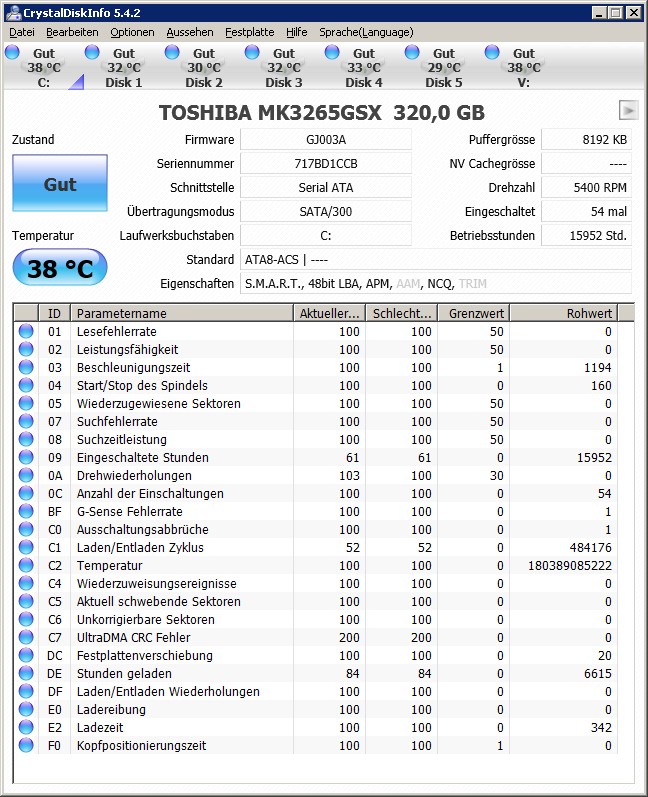

die Systemplatte meines Servers zeigt seit neuestem "Disk Shift" im SMART an.. sollte ich mir sorgen machen? Ansonsten läuft sie einwandfrei.
​Danke und Gruß!
Solange Disk Shift solitär dasteht ist das kein Problem, das geschieht bei allen Platten aufgrund mechanischer oder thermischer Einflüsse, die meisten Hersteller zeigen diesen SMART Parameter erst gar nicht an. Nur wenn z.Bsp. Rekalibrierwiederholungen dazu kommen weist das auf tatsächliche Probleme hin.

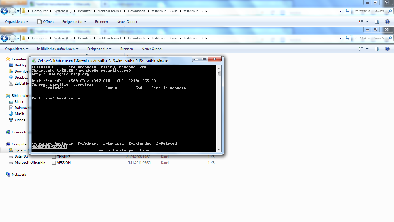

Hallo ersmal, mein erster Post... ;)

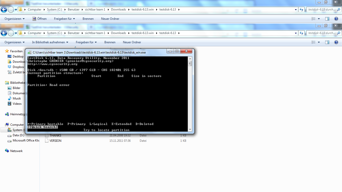

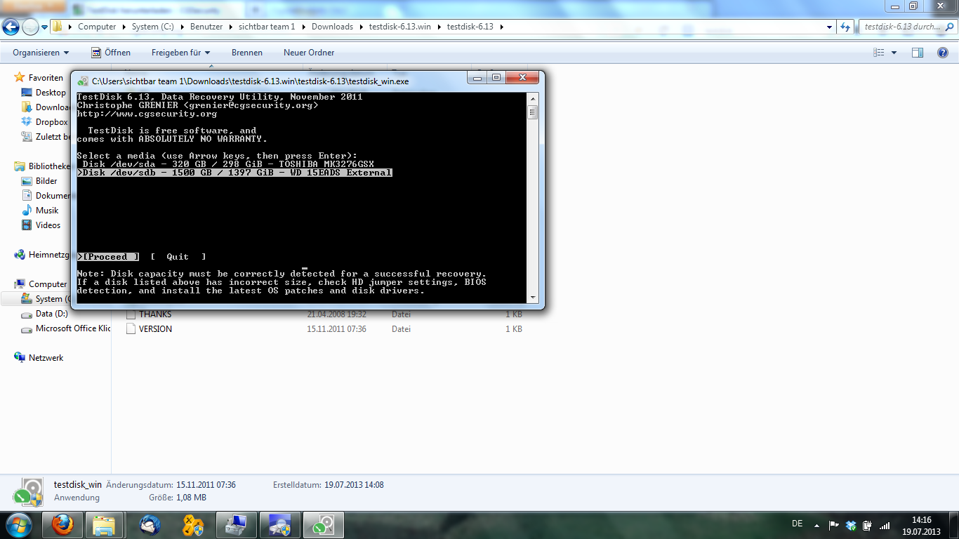

Folgendes Problem unter Win7: meine WD Elements Desktop External 1,5TB wird seit gestern nicht mehr erkannt.
(Erst habe ich bemerkt, dass ich auf einen größeren Ordner nicht mehr zugreifen konnte. Fehlermeldung "Ausgabefehler". Andere Ordner waren aber in Ordnung. Ich habe zwar befürchtet, dass das Dateisystem beschädigt sein könnte, aber hab den Rechner dann erst einmal neu gestartet. Danach wurde die Platte nicht mehr erkannt. Stromversorgung ist aber ok, und die kleine weiße LED auf der Rückseite ist auch an und flackert ab und zu. Neues Kabel brachte keine Besserung.)
An meinem Zweitrechner scheint das Gerät erkannt zu werden, aber die Gerätetreiberinstallation klappt nicht.
"Die Gerätetreibersofware wurde nicht installiert.
USB-Massenspeichergerät V Verwendung jetzt möglich
Laufwerk X Fehlgeschlagen"
In dem Gerätemanager wir die Platte als "Laufwerk" bezeichnet. In der Datenträgerverwaltung wird nach dem Fehler: "Laufwerk kann den angeforderten Sektor nicht finden.", ein schwarzer Balken und der Hinweis "Nicht initialisiert - nicht zugeordnet" angezeigt.
Im Anhang der CrystalDiskInfo Shot.
Außerdem habe ich (das erste Mal) TestDisk eingesetzt. Dazu ein Shot, dass die Platte erkannt wird. Dann noch ein Shot, der zeigt, dass die Partitionsstruktur defekt zu sein scheint. "Partition: read error".
Ich kenne mich mit TestDisk nicht aus und werde mir die diversen Beispiele und Tutorials durchlesen.
Ich hoffe, dass ich bisher alles richtig gemacht habe!!
Traue mich noch nicht in dem letzten TestDisk Shot "Quick search" auszuprobieren, weil ich das Programm noch nicht verstehe und nichts beschädigen will...
Danke, paradoxi
Search beschädigt eh nix, ob hier aber etwas gefunden werden kann bleibt zweifelhaft.
Wenn so nichts gefunden wird sollte die Platte aus dem Gehäuse genommen und direkt an einen SATA Anschluß gehängt werden.
OK, danke. Search hat nichts gefunden! :( Muss mal sehen wo ich einen SATA her bekomme - nur Laptops hier. Nehme an, dass ich dann mit dem SATA auch über TestDisk versuchen muss die Daten auszulesen und auf eine andere Platte zu bekommen, richtig?
Danke nochmal... Ein Freund hat eine Linux-Maschine mit SATA, aber er ist nicht sicher, ob wir damit die unter Windows erstellte Platte "klonen" können. Ich denke mal, dass es dafür doch Programme geben sollte, oder funktioniert das sogar über TestDisk?

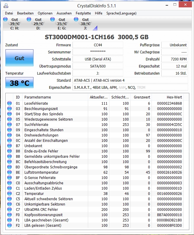

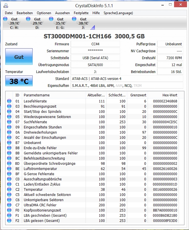

Habe hier eine brandneue Seagate Expansion, auf der ich jetzt meinen 2TB NAS gespiegelt habe, um sie anschließend im Schrank verschwinden zu lassen. Die soll dann nur einmal im Monat raus und auf den neuesten Stand gebracht werden. Sind die 2 High Flys nach nur 16 Stunden Betriebszeit bedenklich? Meine Systemplatte ist fünf Jahre alt und hat keinen Einzigen :(
Für 16 Stunden sind 2 Schreibfehler schlecht, hier sollte die Platte einige Tage lang beschrieben werden, steigen die High Flys weiter an, sollte ein Garantieumtausch gemacht werden.

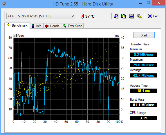

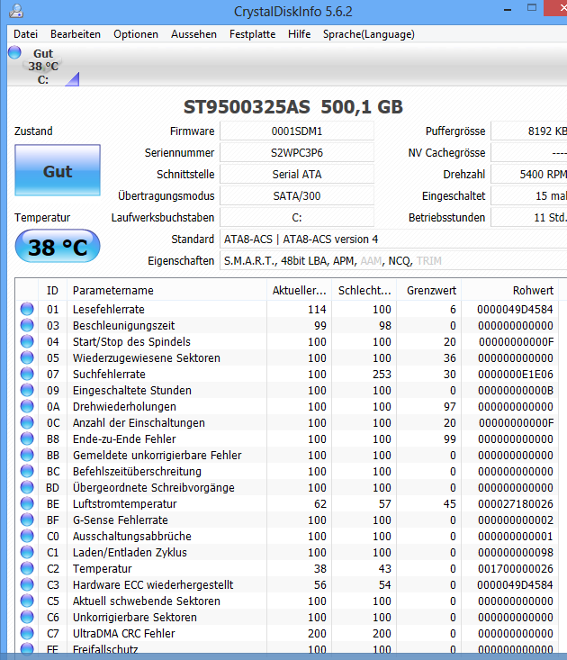

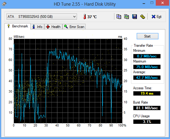

Hallo erstmal,
gestern habe ich für einen Bekannten ein neues Notebook geholt.
Es ist ein Acer Aspire V3-571G mit i7 3632-qm.

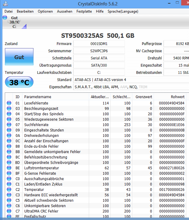

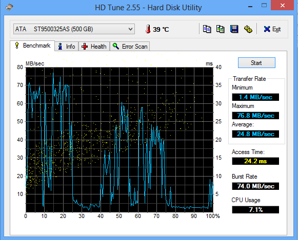

Jetzt zu dem Problem: Teilweise wird er extrem langsam und die Ladezeiten sind extrem.
Es ist komplett Werkszustand + Windows8 Update + Firefox und ClassicShell
hier mal zwei Messungen der Festplatte die mich verwundern + Smart Werte:
EDIT: Oh ist ja mein erster Beitrag oO
Die SMART Werte sind in Ordnung, die Zugriffe lt. HDTune nicht,
die Festplatte ist sowiso leider kein Kracher sonder eher lahm,
hier merkt man das bei Komponenten gespart werden mußte.
Nicht lange nutzlos herumärgern sondern umtauschen das Ding.
