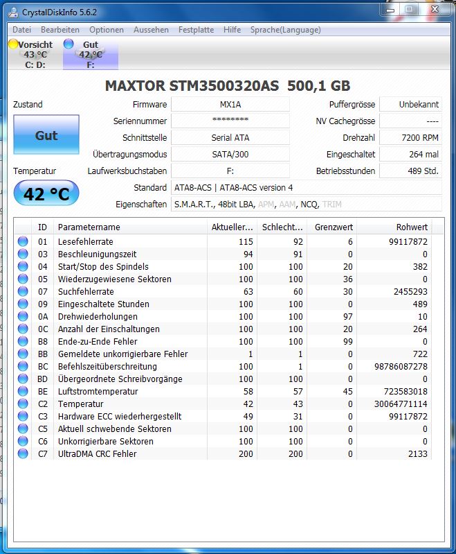

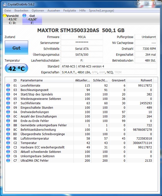

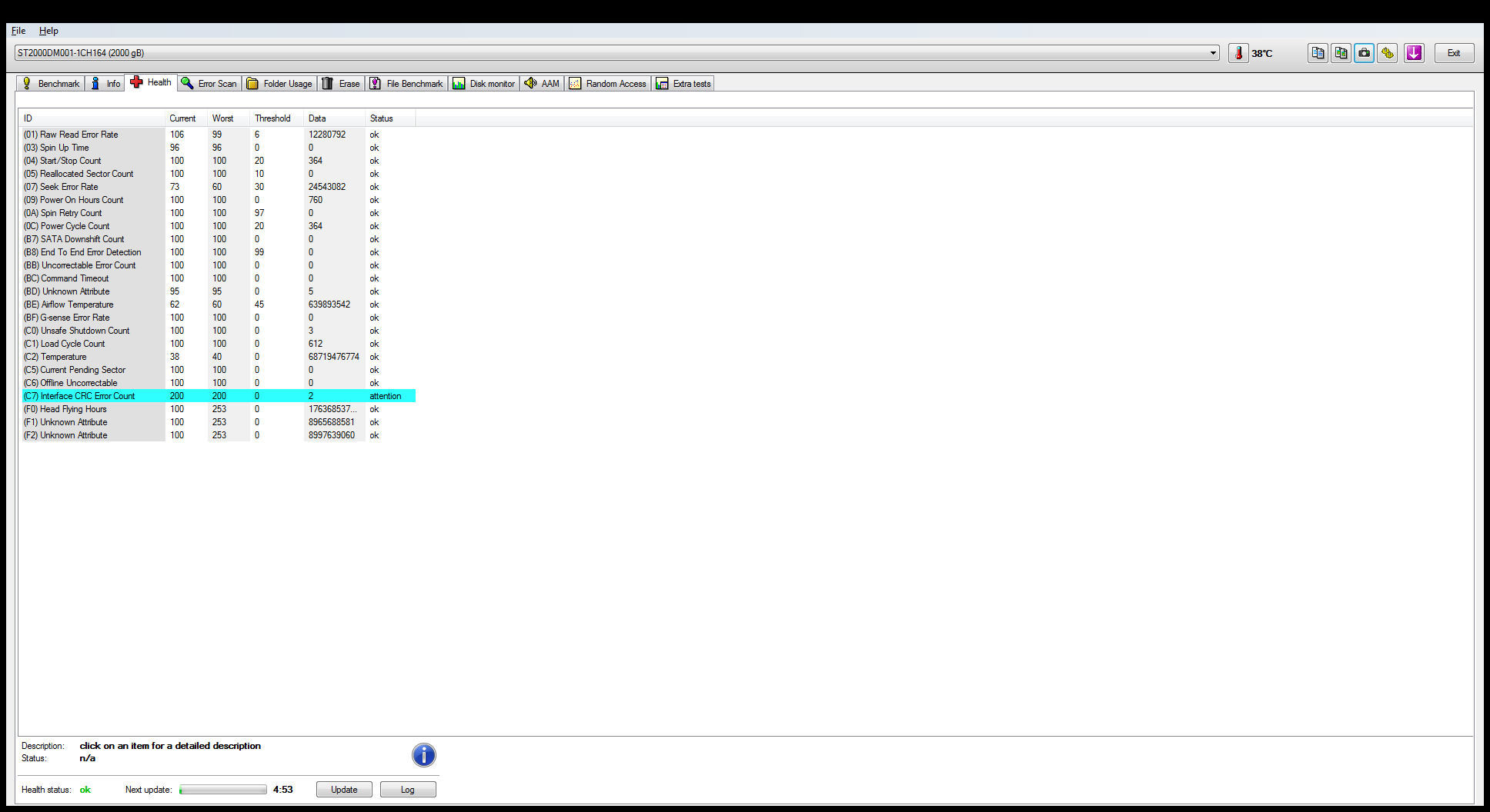

Sehr geehrte Damen und Herren,
ich habe mich extra auf diesem Board registriert damit ich euch um Hilfe bitten kann.
Es geht um eine ältere Maxtor HDD, die ich hin und wieder als Backup-Platte benutzt habe. Allerdings lief sie schon immer etwas merkwürdig. Als ich sie dann letztens nach ein ewigkeit wieder benutzen wollte und ich mittlerweile CrystalDiskInfo kenne, habe ich sie gleich mal gecheckt. Es waren Schwebende Sektoren vorhanden die dann nach dem formatieren weg waren. Dann habe ich noch etwas gegoogelt und gelesen das es bei diesem Modell einen Firmwarefehler gab und sie dadurch einfach plötzlich ausfallen kann. Also habe ich die neue Firmware installiert. Nun zeigt CrystalDiskInfo zwar alles blau aber mir machen die rotmakierten Werte etwas sorgen.
Ich würde darum bitten, dass ihr euch mal den Screenshot anguckt und eure Meinung dazu sagt, ob die HDD noch OK ist oder nicht. Die Befehltsüberschreitungsdifferenz wird nicht besser egal wie ich sie anschließe. intern. extern über usb. extern über sata.
ID BC Command Timeouts: abgebrochenen Operationen wegen eines Timeouts,
Anzahl: 4462, die sind zumeist älteren Datums (Aktueller Wert 98, also fast bei den optimalen 100).
ID 01 Lesefehler: Anzahl 0 (erste 4 Stellen des hexadezimalen Rohwert betrachten)
ID BB Reported Uncorrectables: Anzahl der Ereignisse bei denen die Hardware-Fehlerkorrektur den Fehler nicht beheben konnte, korrespondierend hierzu die Command Timeouts. Da wir aber weder Lesefehler noch schwebende Sektoren sehen, konnte die Fehlerkorrektur in einem späteren Vorgang doch noch erfolgreich durchgeführt werden.

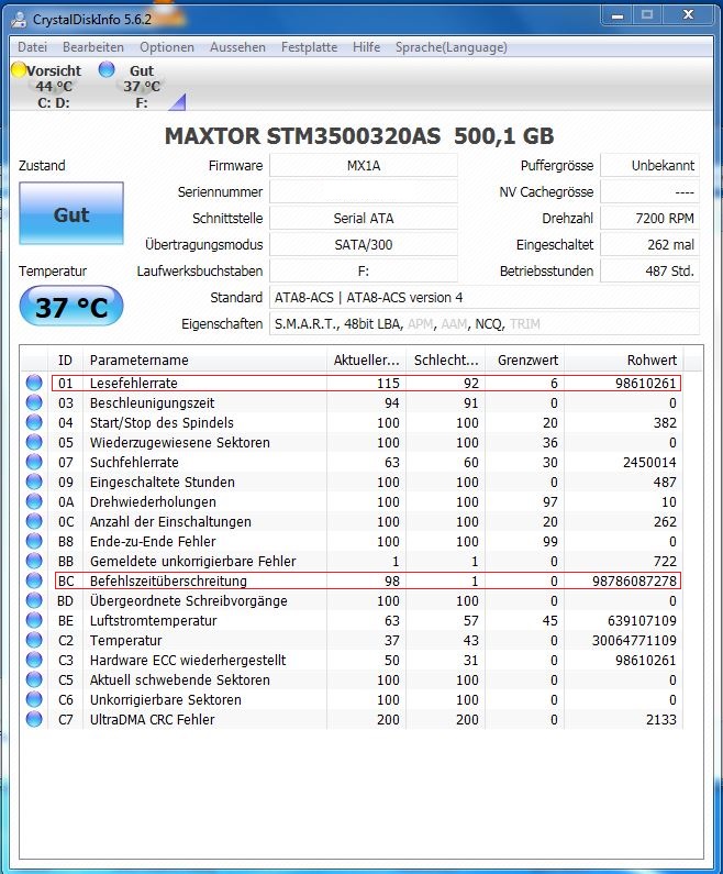

Gibt es aktuell Aussetzter der Festplatte?
In wie weit aussetzer?
Ich habe sie gestern gegen 21 uhr mal angeschlossen und wollte die Daten, die darauf waren sichern um die Festplatte dann zu formatieren. Um die ca. 100gb zu speichern habe ich ewig gebracht, da der Kopiervorgang öfter abgeschmiert ist oder übertragungsrate bei 900byte war. Explorer ist auch diverse male abgestürtzt...
War nervig. Keine Ahnung, ob es vllt an Viren lag oder ob die Platte einen weg hatte. Ich wipe sie gerade und könnte dann irgendwelche tools durchlaufen lassen, wenn Sie mir da irgendetwas empfehlen können?
EDIT: Kann man die unkorriegierbaren bereiche nicht einfach Überlesen (also sperren das man die immer überspringt)
EDIT: Ich habe die HDD aktuell nicht wieder mit Daten beschrieben. Also kann ich darüber keine auskunft machen, ob dies schnell, ohne abbrüche etc. funktioniert
"Um die ca. 100gb zu speichern habe ich ewig gebracht, da der Kopiervorgang öfter abgeschmiert ist oder übertragungsrate bei 900byte war. Explorer ist auch diverse male abgestürtzt..." also ja.
Hier muß halt getestet werden, sollte Obiges wieder auftreten kannst du die Platte entsorgen.
Gibt es nicht ein Tool um das zu testen? Hatte mal eins für usb sticks der einfach 1gb Dateien schreibt bis das Medium voll ist und dann prüft, ob die auch richtig übertragen wurden.
Die HDD hat kaum Betriebsstunden :/ wäre wirklich schade.
EDIT: Es sei zu erwähnen das zu dem obigen Zeitpunkt (100gb speichern) crystaldiskinfo noch Vorsicht angezeigt hat. Schwebende Sektoren. Leider habe ich keinen Screenshot davon.
EDIT: Ich danke Ihnen für Ihre hilfe.
EDIT: Der Wert ist nun auf 100
Von den Werten her also alles ok? Nur auf aussetzer aufpassen?

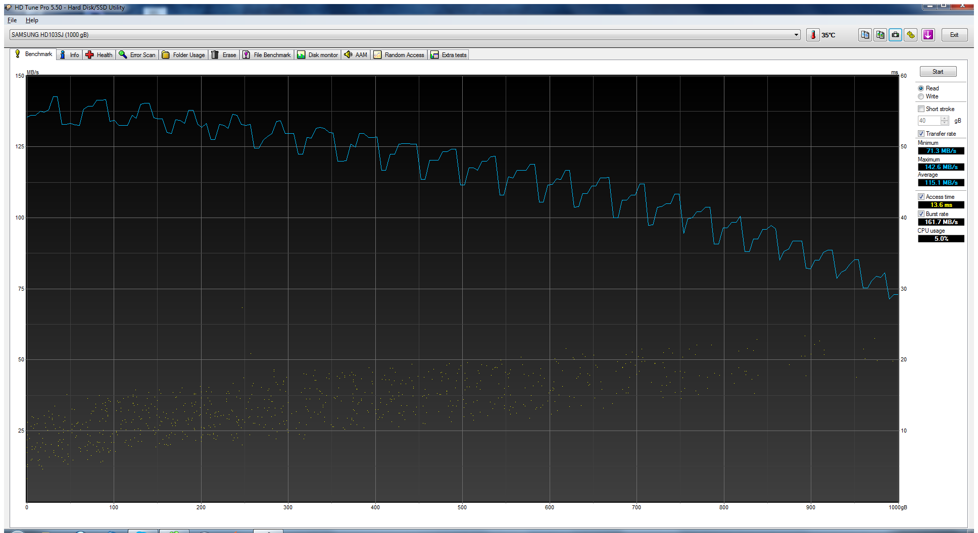

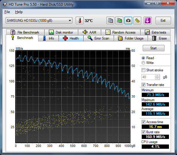

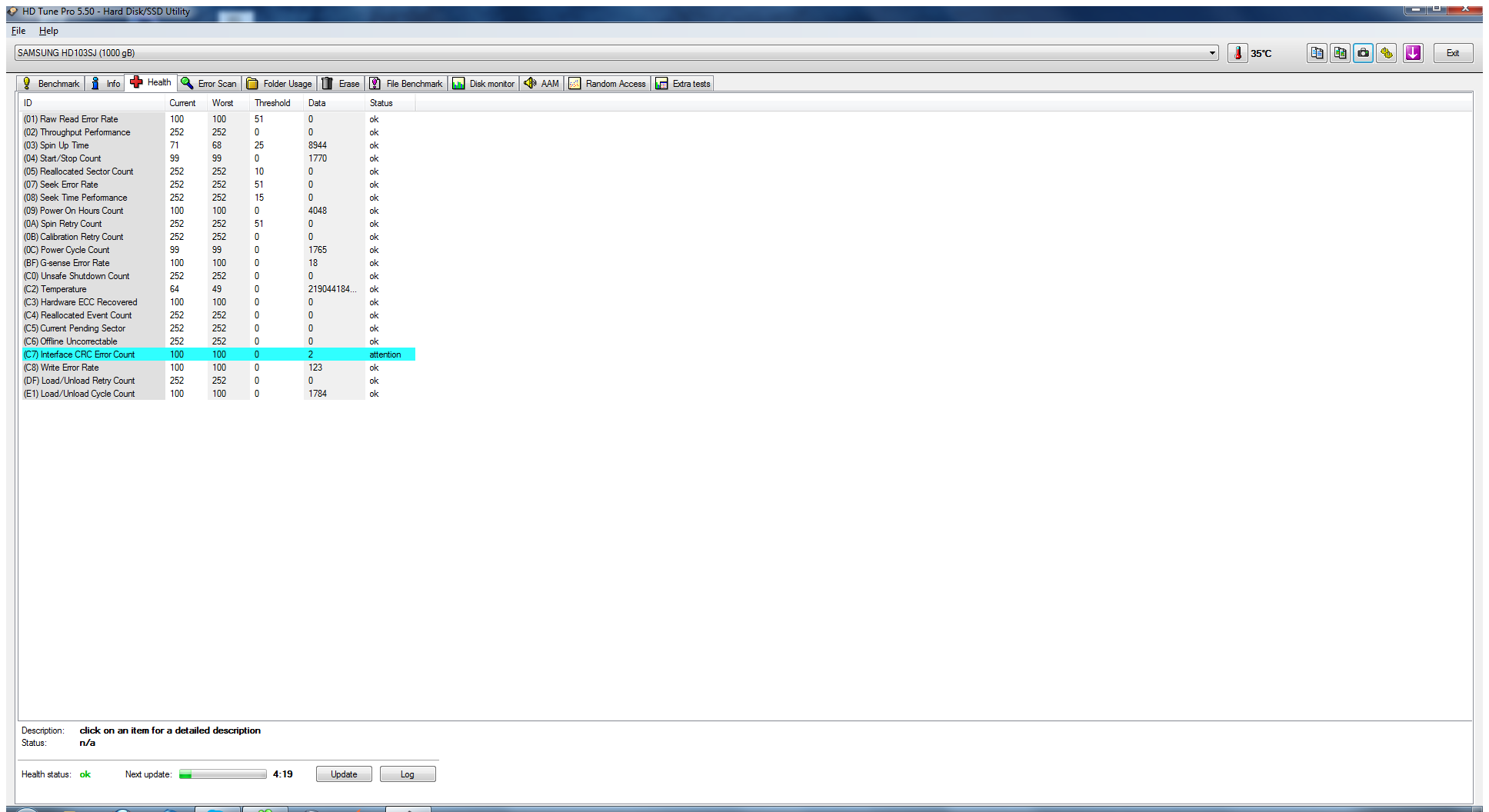

habe eine Frage zu zwei meiner Samsung HD155UI (EcoGreen F4 meine ich)... Oh, der Firmware-Bug ist mir bekannt, die Festplatten wurden vorher ersetzt, also sind nicht mehr in Benutzung.
Unter Linux in externem Gehäuse nur zur Datensicherung genutzt, daher nicht oft benutzt. Abgefragt mittels smartctl -a...

Was mir auffällt, ist die hohe Spin-Up-Time von knapp 10 Sekunden (wenn ich die man-Page von smartmontools richtig verstanden habe, werden immer DEC-Werte ausgespuckt, ausser HEX wenn 0x davorsteht?). Andere GREEN-Modelle zb von WDC haben hier einen weitaus niedrigeren Wert von ca. 6 Sekunden... ERGÄNZUNG: bzw. einer meiner WDC 500GB GREEN hat einen Wert von 3691 (ms)...
Weiterhin ist Program_Fail_Cnt_Total (Zeile 15) ein hoher Wert, den ich nicht verstehe sowie Multi_Zone_Error_Rate (Zeile 24) und G-Sense_Error_Rate (Zeile 16) => also was genau ist die Bedeutung besagter Parameter?

@rebound: genau, Command Timeouts gibts jetzt keine, deshalb Aktueller Wert 100 = optimal.
@oykoi: die Spinup Time ist im Rahmen, die Samsung ist keine WD und kein Sprinter.
ID 181/0xB5 kann, solange der aktuelle Wert ("VALUE") nicht allzusehr einbricht ignoriert werden.
ID 191/0xBF G-Sense Errors, meist Vibrationen, harmlos.
ID 200/0xC8 Schreibfehler genannt, hier gilt Oben gesagtes ebenfalls.

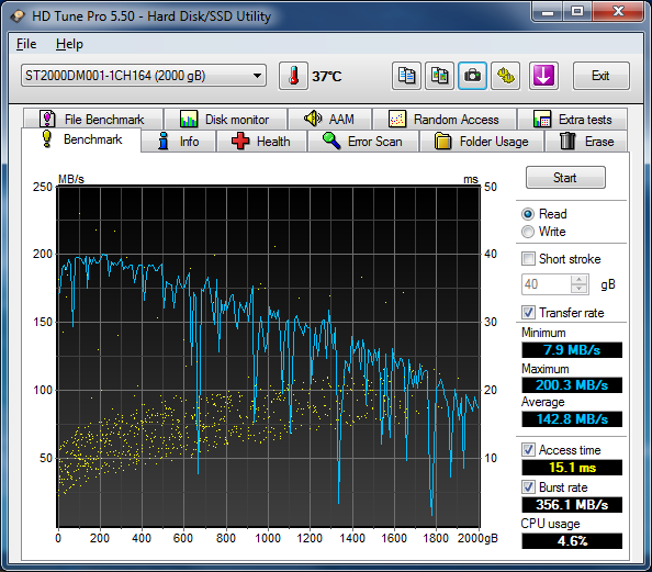

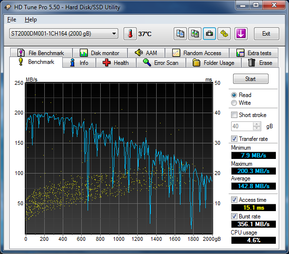

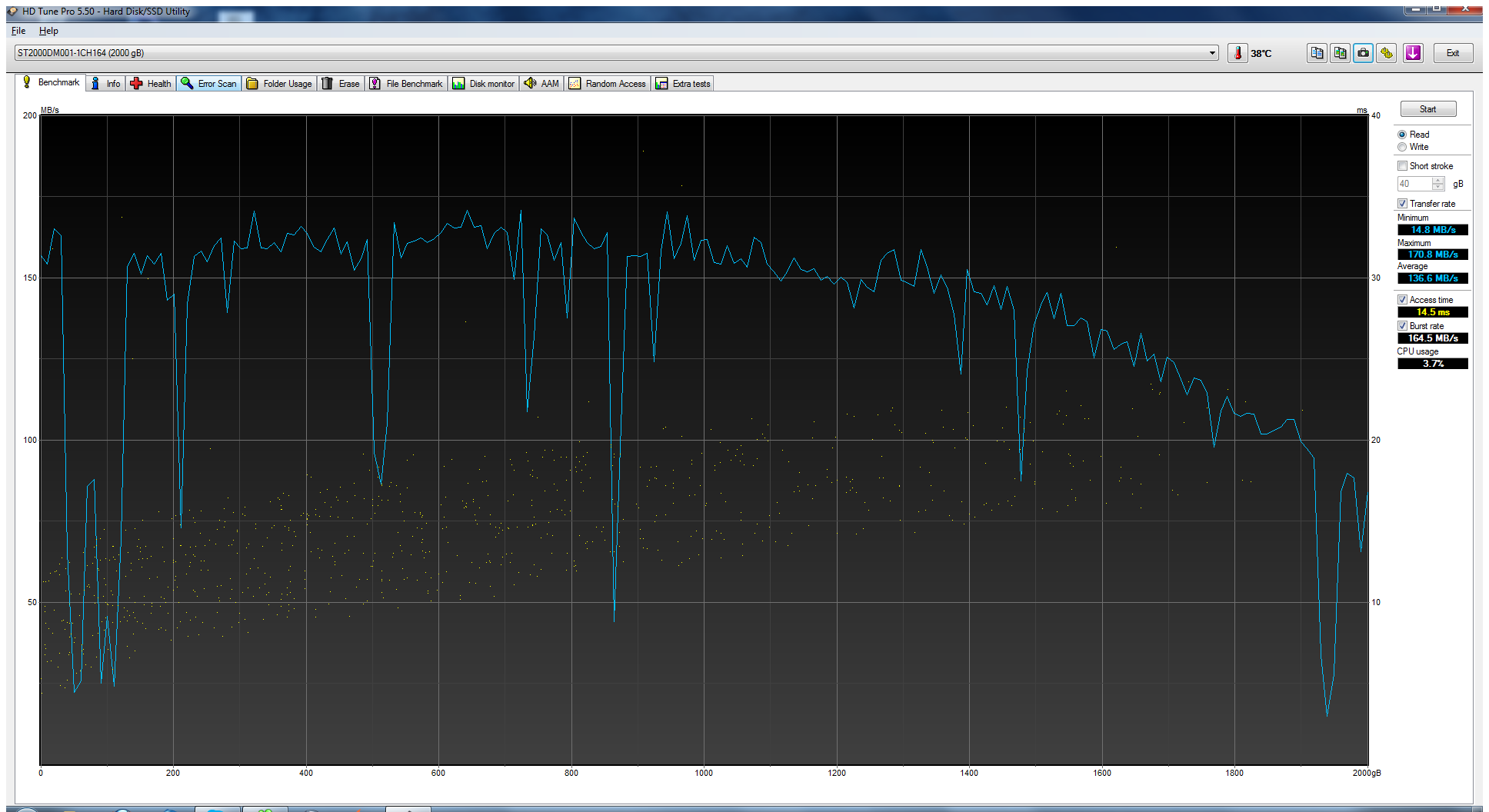

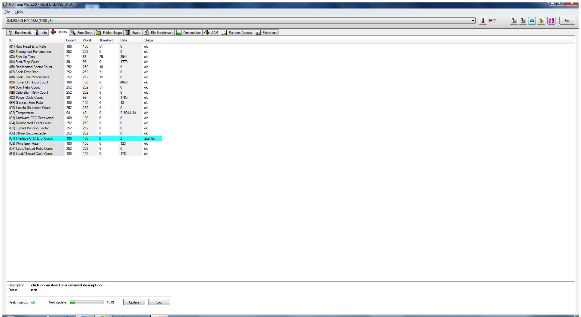

Ich hab ein paar Fragen zu meiner Festplatte bzw. zum Controller.
Ich habe eine ST2000DM001-1CH164 als Festplatte drin, sonst keine andere Festplatte oder SSD und lasse sie an einem MSI H67MA-E35 + Core i5 2500k laufen.
Habe mal mit HD Tune ein wenig rumgespielt und das zeigt mir nen Fehler (siehe 1. Screen) an bei Interface CRC Error Count.
Dieser Fehler hat mich misstrauisch gemacht und ich hab mehrere andere Kabel probiert, teilweise auch an anderen Sata Ports aber die Anzeige Interface CRC Error Count bleibt bei 2. Habe eine andere Festplatte eingebaut, die ich sonst nicht mehr nutze (HD103SJ) und auch diese zeigt an unterschiedlichen Ports und mit unterschiedlichen Kabeln diesen Count von 2 an.

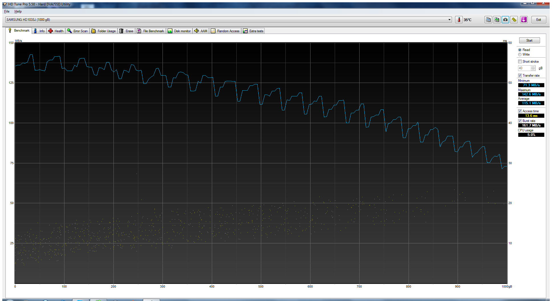

Dann hab ich mal gebencht und das sieht dann so aus, zwei Durchläufe ST2000DM001-1CH164 (2. und 3. Screen mit verschiedenen Kabeln und unterschiedlichen Ports)

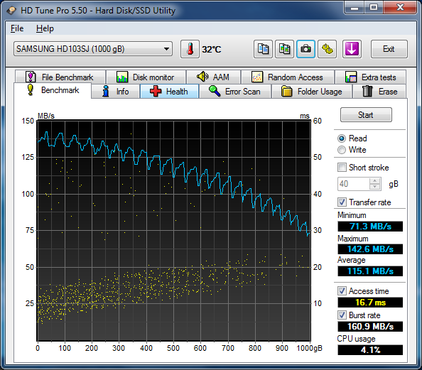

Und hier die beiden Benchmarks der HD103SJ (der 4. Screen ist mit demselben Kabel und demselben Port des 3. Screens der ST2000 gemacht, der 5. Screen mit dem Kabel und dem Port des 2. Screens der ST2000.
Irgendwie sieht der Benchmark von der ST2000 komisch aus oder? Die Werte schwanken so extrem.
Und wegen des Error Counts bin ich mir jetzt unsicher ob die Festplatte kaputt ist, oder der Sata Controller des Mainboards. Falls es der Sata Controller des Mainboards ist, ist das ein Austauschgrund für den Hersteller? Ich hab das Board noch keine zwei Jahre.
Vielleicht ist ja auch alles in Ordnung, hoffe mir kann jemand weiterhelfen.
Danke schonmal für die Antworten.
PS: Was ich vielleicht noch erwähnen sollte, ich habe zwei Truecrypt Container auf der ST2000, einer ist knapp 900gb, der andere knapp 500gb groß, sie sind beide auf Partition D, wo noch 180 von 1600gb frei sind. Auf der windows partition sind noch mehr als 150 von 244gb frei.
Keine Ahnung ob das vielleicht was mit dem komischen Benchmark zu tun hat, denn ich hab auf der HD103SJ auch den 500gb Truecrypt Container drauf und bei ihr sieht der Bench besser aus.
Der Benchmark sieht nicht ungewöhnlich aus, da ja wohl Windows aktiv war,
das verzerrt die Meßungen.
Die 2 UDMA-CRC Fehler sind kein Problem wenn keine Weiteren dazukommen,
prüfe das diese Woche 1x täglich (ist üblicherweise ein lockeres oder defektes Kabel).
Auch die 5 Schreibfehler kontrolliere bitte (ID BD High Fly Writes).
Erstmal danke für die Antwort.
Ich glaube irgendwie nicht, dass das am Kabel liegt, weil ich wie gesagt 3 oder 4 verschiedene ausprobiert habe, wäre doch ein komischer Zufall wenn die alle kaputt sind oder?
Was meinst du mit ID BD High Fly Writes (5 Schreibfehler)?
Bei mir steht (BD) Unknown Attribute und da ne 5 bei Data in dieser Zeile. Meinst du das?
Diesen Interface Error Count hab ich schon seit ein paar Wochen auf zwei stehen. Jetzt gerade steht er wieder auf zwei.
Hier habt ihr noch ein Bild von HD Tune von der HD103SJ, dort fehlt die Zeile (BD).
BD = High Fly Writes = Schreibfehler. HDTune kennt das nicht, deshalb Unknown Attribute.
Die CRC Fehler scheinen nicht aktuell zu sein, siehe Spalte Current, da wird bei C7 der optimale Wert angezeigt, nähmlich 200 (für die ST2000, für die HD103 ist der optimale Wert hier 100). Bei den Schreibfehlern wird unter Current statt optimalen 100 nur 95 angezeigt. Für die HD103 wird der Parameter nicht angezeigt weil keine Schreibfehler aufgetreten sind.
Ok, danke nochmal für die Erklärungen.
Habe gerade nochmal nachgeguckt.
Bei den CRC Fehlern sah das auch mit den anderen Kabeln so aus, dass unter Current 100 stand, das heißt damit ist alles in Ordnung, so lange sich nichts verändert, oder?
Bei den Schreibfehlern wurde auch mit dem anderen Kabel unter Current nur der Wert 95 erzielt, muss ich da was unternehmen wenn das so bleibt? Wodran kann das liegen und was kann ich dagegen machen? Will nicht, dass meine Daten irgendwann mal weg sind, aber die wichtigen Sachen hab ich ja noch auf der anderen Platte.
Ich guck mir das mal jeden Tag an, was das für nen Wert erzielt.
