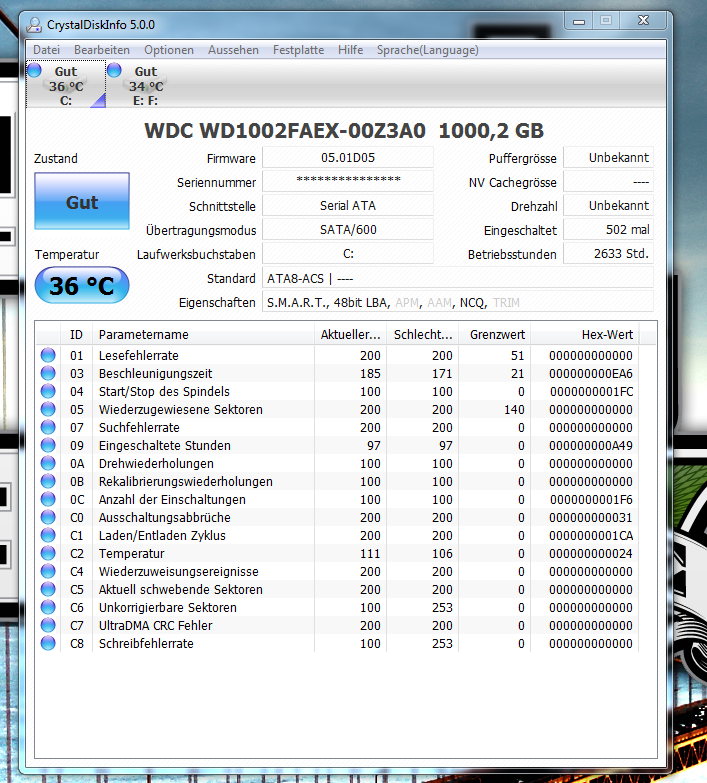

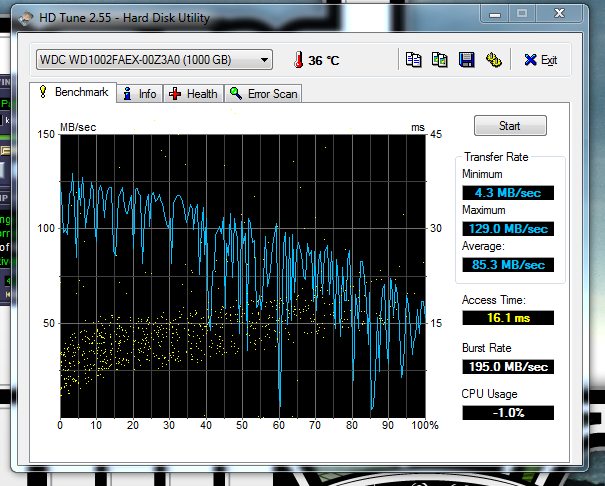

Ich habe jetzt schon seit längerem ein Problem mit meiner HDD.
Wenn ich z.b eine Größere Datei kopieren möchte sinkt die "Übertragunsrate" auf 10 MB/s.
Die Festplatte hat jetzt "erst" 2663h auf dem Buckel.
Beim Booten treten keine Probleme auf, ich dachte das sie zugemüllt war, habe Windows neu Aufgesetzt, aber es hat sich nichts verändert.
Die Sata Kabel habe ich auch schon getauscht, falls das wichtig ist.
Ich werde hier noch 2 Bilder Posten (Benchmark, SMART-Werte) Es handelt sich übrigens um eine Western Digital WD1002FAEX Black 1TB
Neben der irritierende Tatsache das die Schreib/Leseköpfe nur 458 mal geladen wurden obwohl 502 Einschaltungen verzeichnet sind, was bei einer funktionierenden Platte nicht sein kann, sehe ich keine Hinweise auf die Ursachen für die schlechte Schreibleistung.
Teste die Festplatte mit WDs DataLifeguardDiagnostics ob nicht ein Fehler ausgegeben wird, der Load/Unload Count muß gleich oder größer als die Anzahl der Einschaltungen sein.

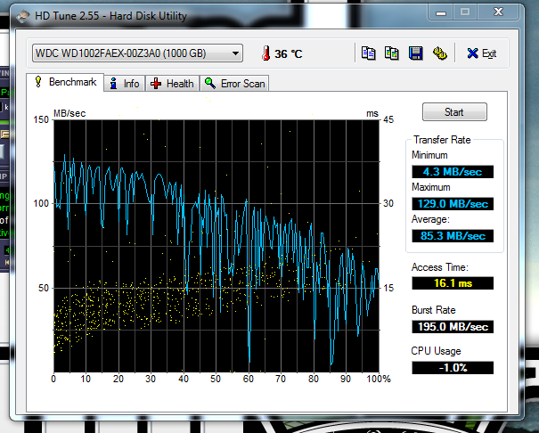

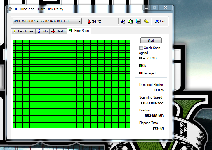

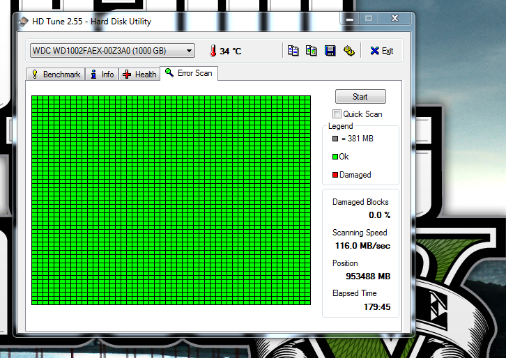

Das Tool von WD hat keine Fehler wiedergeben. Ich werde jetzt noch einen Error Scan mit HD Tune
Also jetzt weis ich nicht mehr warum meine Festplatte so langsam ist... Hat noch jemand eine Idee ? Unbenannt.PNG
1TB in 3 Std, völlig unauffällig. Du solltest mal die anderen Medien in Betracht ziehen, auf die du kopierst.
Mir fällt die Schlechte Schreibleistung ja nur auf, wenn ich z.b ein Winrar Archiv entpacke o.ä.
Oder z.b Wollte ich heute CoD 4 Promod Aufnehmen, wo ich immer über 250Fps Habe ( ich nehme auf eine Externe Fesplatte auf)
doch das Spiel fängt dann an zu ruckeln obwohl ich locker aufnehmen könnte.
Daher weis ich nicht was mit meiner/m Festplatte/Pc los ist :mad: .

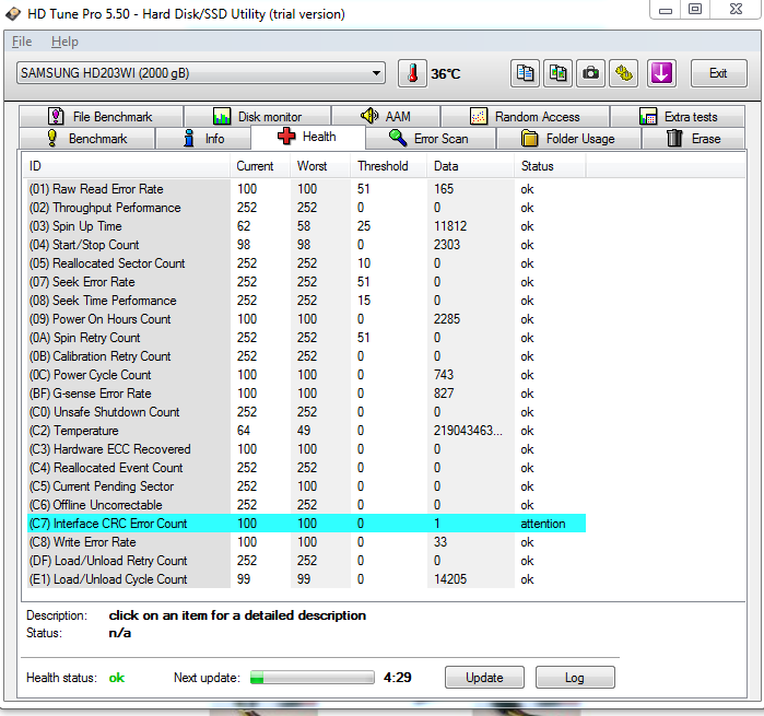

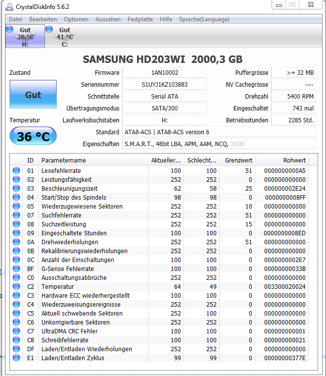

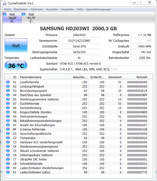

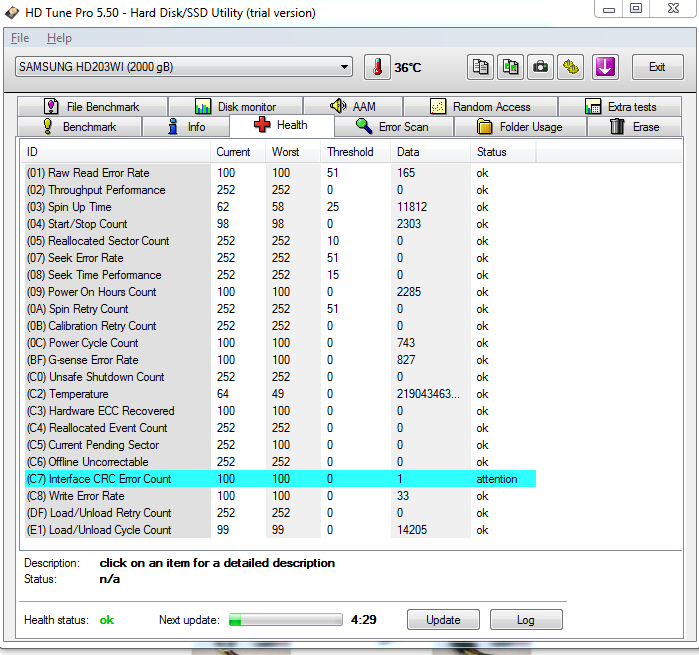

Seitdem mein Bruder meine HDD hatte, macht diese etwas merkwürdige Geräusche.
Genauergesagt handelt es sich um eine Samsung HD203WI mit 2TB aus dem Januar 2010.
Die Geräusche klingen folgendermaßen: http://www34.zippyshare.com/v/64758286/file.html
Geräusche macht die Platte aber erst, wenn sie unter Last ist, in meinem Falle hab ich dies per Random Access mit HD Tune erzielt. Aufgenommen ist das ganze leider nur mit dem Handy, daher die Lautstärke evtl. etwas hochstellen.
Die sonstigen SMART-Werte scheinen aber Okay zu sein: hdd.PNG chdd.PNG
