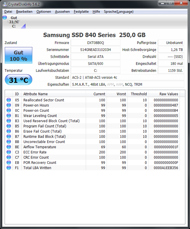

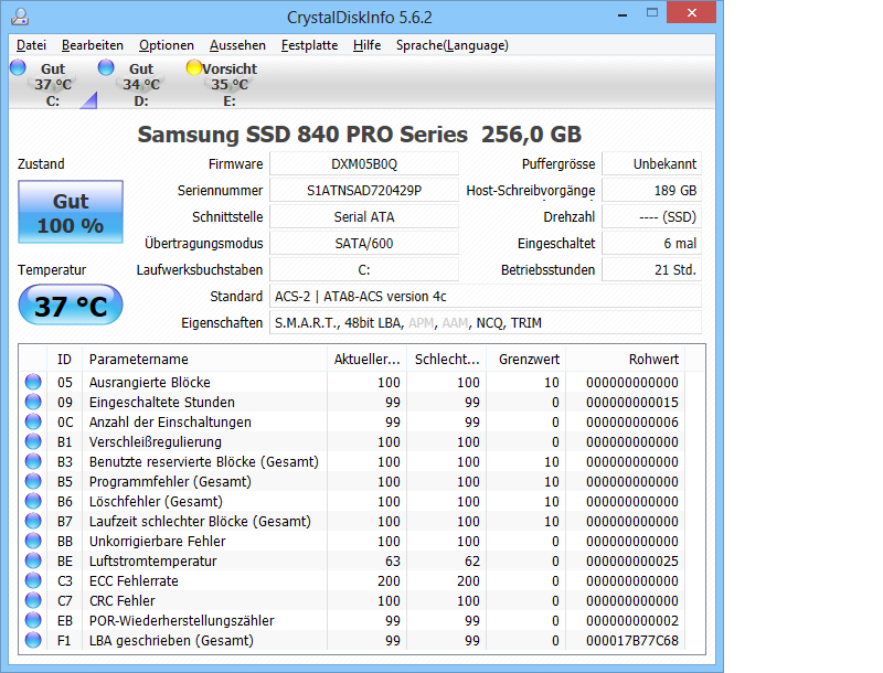

ich würde gern mal eine Einschätzung zum Status meiner Samsung 840 250GB erfragen wollen, meiner Systemplatte.
Vorhin habe ich einige Dinge parallel gemacht, einen Diskwipe, das tägliche Backup, mehrere USB-Platten umgesteckt und einige interne gemountet.
Das hat der Stabilität wohl nicht bekommen. Der Rechner ist erst eingefroren, dann hat sich Windows Explorer verabschiedet und der PC ist runtergefahren,Booten konnte ich dann nicht mehr. Anschluss an den Laptop: Die SSD ist nicht initialisiert. Testdisk brachte die Partition wieder hervor und eine Reparatur der Startdateien war über den Windows7-Stick schnell gemacht.
Soweit alles wieder gut, aber ein fader Beigeschmack bleibt: Wie kommt sowas zustande? Aktueller CDI-Screen beigefügt.
@paradoxi: es ist doch der Klon eine Windows Platte.
@Heen: das ist m.E. NTFS, das wurde seit XP vernachlässigt. Ansonsten sieht man bei der SSD nix.
NTFS darf ruhig zicken, dafür gibts Backups.

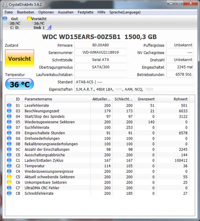

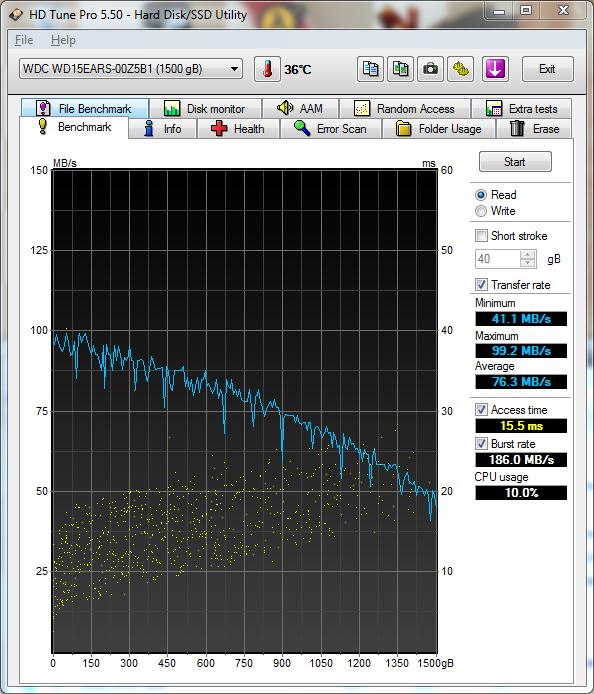

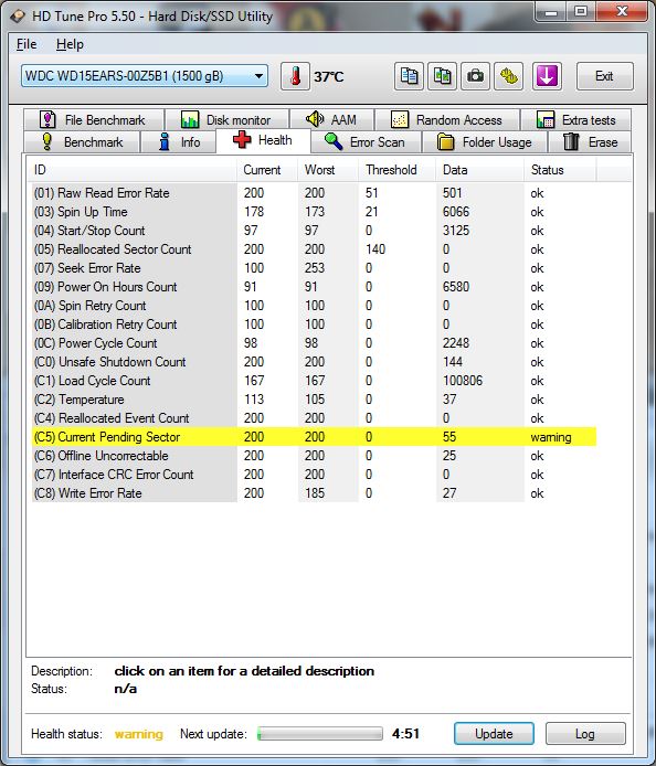

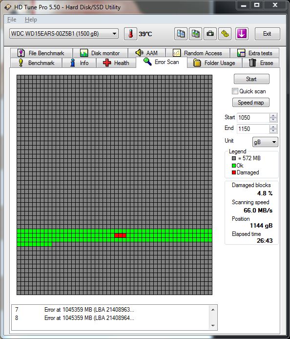

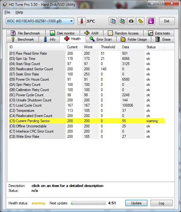

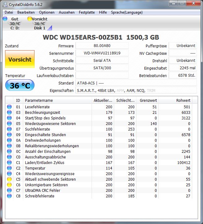

Auf meiner Daten Festplatte war eine Große Datei die ich nicht mehr lesen konnte, deshalb habe ich mir mal die Festplatte angeschaut. Die Datei war zum Glück nicht wichtig.
S.M.A.R.T. zeigt mit CrystalDiskInfo C5 und C6 als nicht I.O. an, mit HD Tune nur C5.

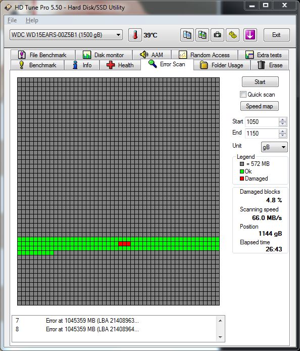

Ich habe mit HD Tune ein Error Scan gemacht und es werden drei Sektoren als Damaged angezeigt.
Ich benutzte die Festplatte für Downloads, Filme, Musik und Steam Spiele. Die Wichtigeren Sachen habe ich noch auf einem NAS.
Kann ich die Festplatte noch weiter benutzen? Oder weiten sich die Sektoren noch auf andere Bereiche aus?
Western Digital Caviar Green SATA II 1.5TB (WD15EARS)
Es sind 55 Sektoren die nicht lesbar sind (C5), davon 25 bei Selbsttests der Platte gefunden (C6).
Ob diese Sektoren defekt sind und durch Reservesektoren ersetzt werden müßen, zeigt sich nach
dem nächsten Beschreiben derselben.
Ob Oberflächenfehler vorliegen kann nur durch weitere Beobachtung der Platte gesehen werden.
Die 3 bei HDT bezieht sich auf mit 572 MB willkürlich große Bereiche der Festplatte, damit dort eine
beeindruckende Grafik mit roten Kästchen ausgegeben werden kann.

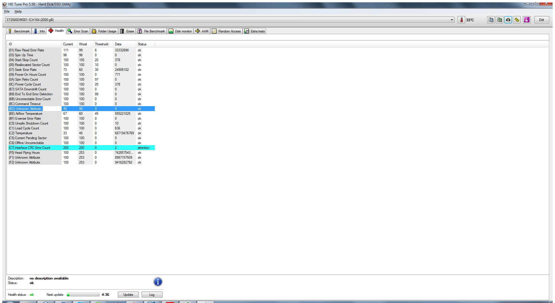

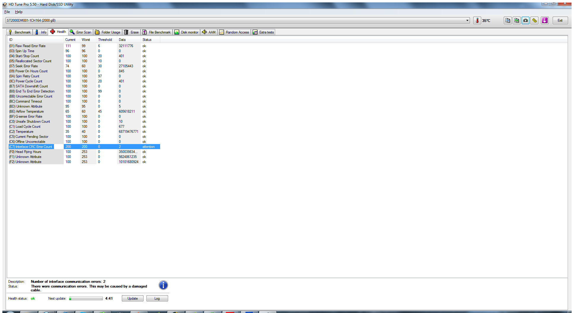

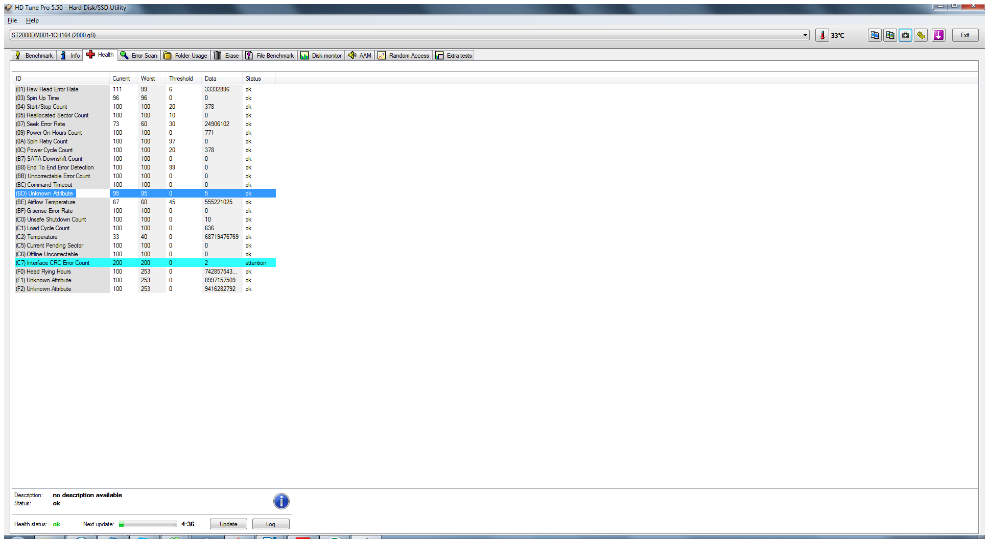

@Inzersdorfer

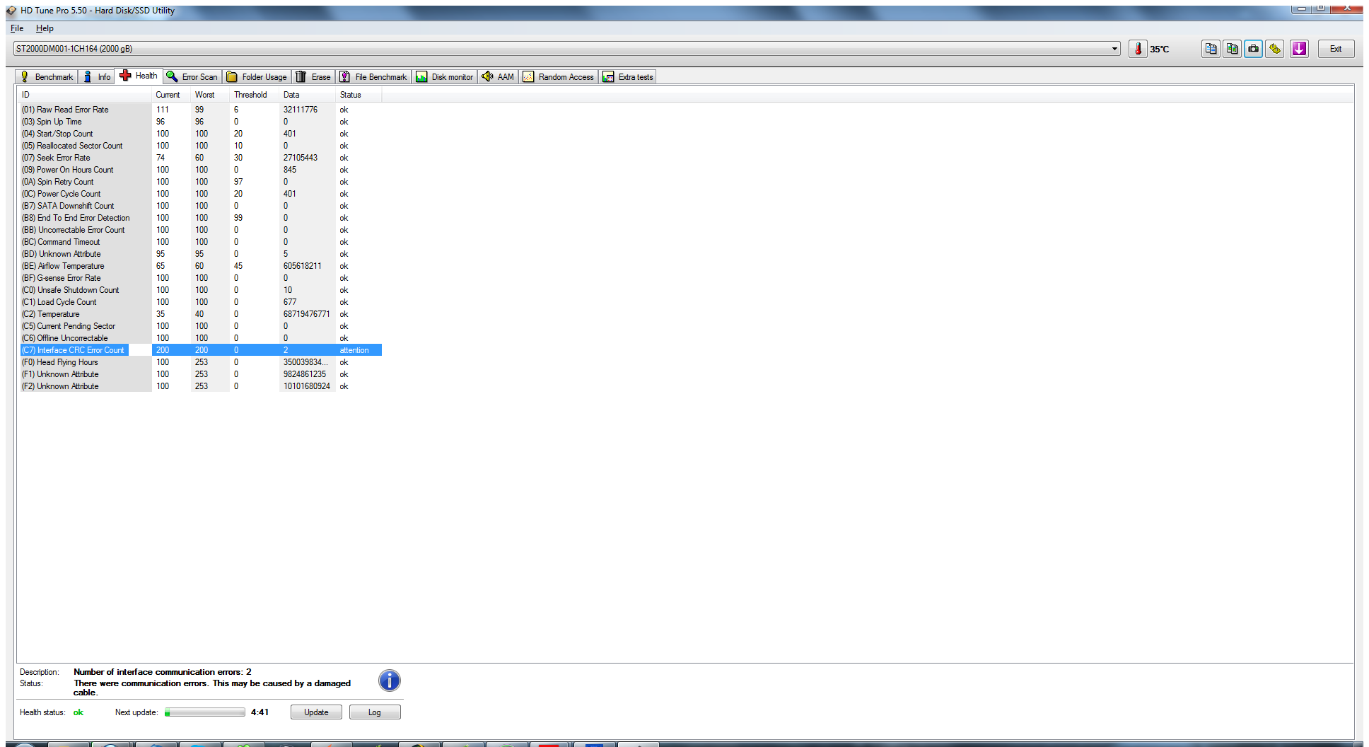

auf der vorletzten Seite ganz unten hatte ich mein Problem geschildert und du meintest, ich soll mal ne Woche gucken, was HDTune so meldet.
Der CRC Interface Error Count ist immer bei zwei geblieben und bei BD steht auch immer der Wert 5 unter Data.
Die RAW Read Error Rate hat sich jedoch dauernd verändert. Hoffe, das heißt nix.
Hier mal zwei Screens als Beispiel:
Ist denn nun alles in Ordnung, oder besteht Handlungsbedarf?
Komische Geräusche oder sowas hat die Platte nicht gemacht.
Nein, alles in Ordnung, auch keine Lesefehler (ID 01), hier mißinterpretiert HDTune den Rohwert.
Bei Seagate besteht bei ID 01 und 07 der 48 Bit hexadezimale Rohwert aus 2 Teilen, die ersten 16 Bit (4 Stellen)
sind die Fehler, die letzten 32 Bit (8 Stellen) sind die Anzahl der Lesevorgänge (bzw.Suchvorgänge).

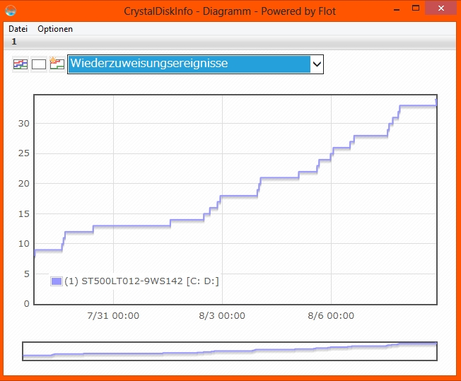

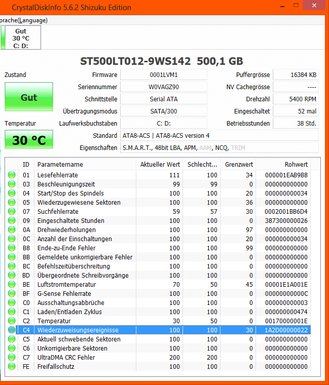

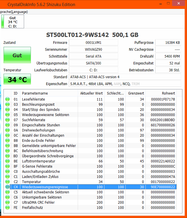

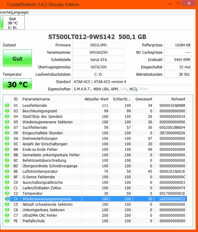

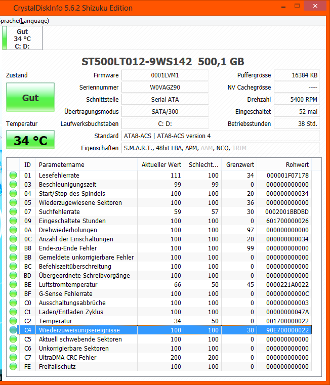

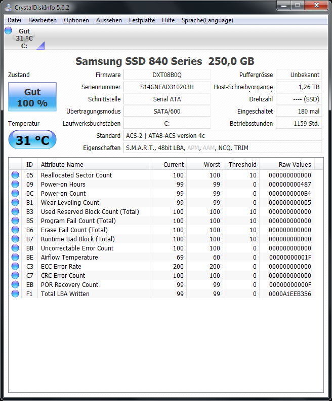

Ich bräuchte mal kurz eine Expertenmeinung zu einer Seagate Notebook Platte (Lenovo Notebook meiner Tochter)
Grade mal 3 Wochen alt und alle Nas lang meldet CDI einen Anstieg der Wiederzuweisungsevents (C4).
Da ich selbst keine Sie-gäht einsetze ist mir das Verhalten etwas suspekt.
Die beiden angehängten CDI Screenshots sind kurz nacheinander entstanden (wenige Minuten Abstand).
Die Lesefehlerrate (01) scheint sich kontinuierlich zu erhöhen.
Die Suchfehlerrate (07) erscheint mir bedenklich.

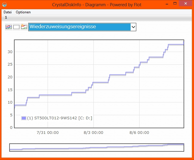

Der 3te Anhang zeigt den bisherigen Verlauf der Wiederzuweisungsereignisse.
Wenn das mit 33 Ereignissen in 38 Betriebsstunden so weiter geht, stelle ich mir die Frage ob die Platte die Garantiezeit überlebt.
Gruss
Holger
ID-01: 0 Lesefehler (1. 16 Bit/4 Stellen des hexadezimalen Rohwertes)
ID-05: 0 Wiederzuweisungen !
ID-07: 2 Suchfehler (1. 16 Bit/4 Stellen des hexadezimalen Rohwertes)
ID-C4: 34 Ereignise, da aber ID-05 >0< anzeigt, wurde nichts wiederzugewiesen,
auch gibt es keine C5/C6 (nicht lesbare Sektoren).
Einmal einen Kurztest mittels Seatools for DOS machen, wird ein Fehler angezeigt umtauschen.
Wird kein Fehler angezeigt, sollte die Platte nach dem Sichern der Daten und eventuell des Betriebssystems (falls keine Installations-DVD vorhanden ist) einmal vollständig überschrieben werden, dannach formatieren, Windows neu aufsetzten und die SMART Werte kontrollieren.

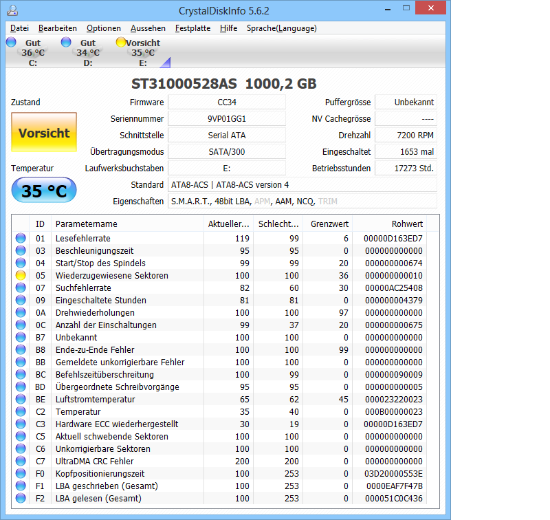

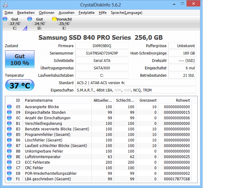

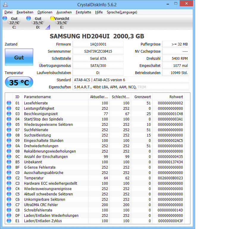

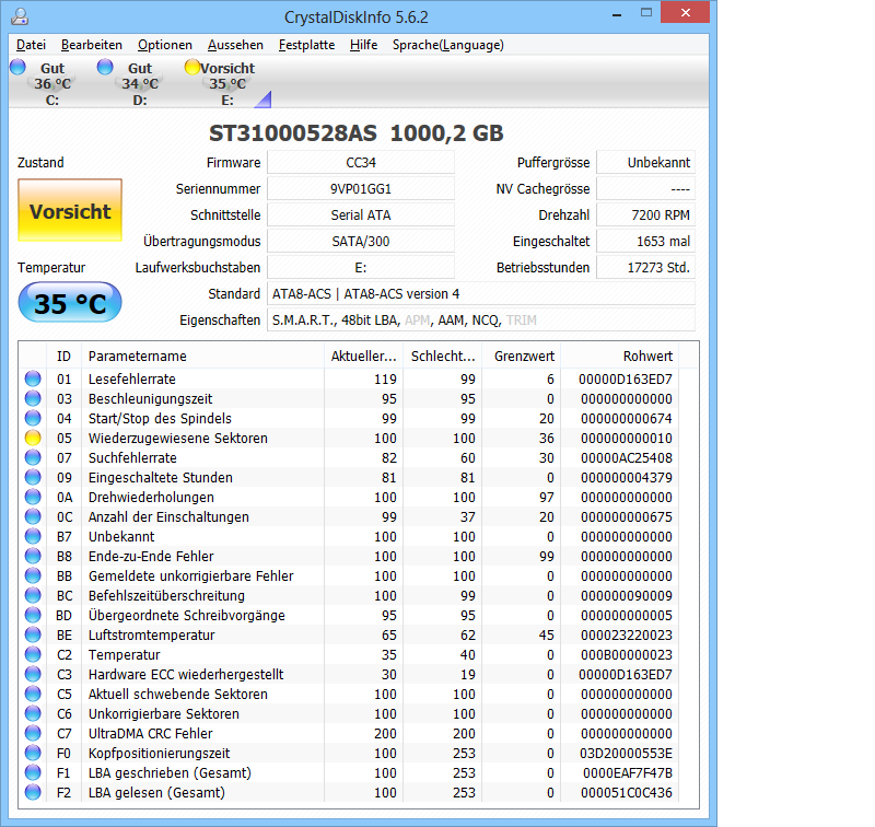

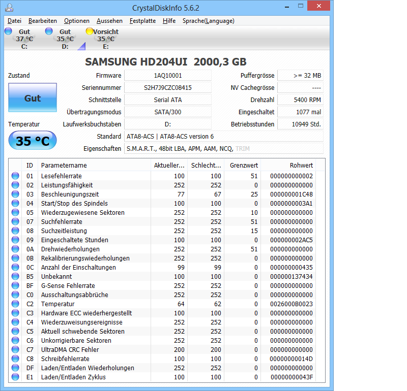

Hallo liebe Gemeinde. Ich habe das letzte Mal vor mehreren Jahren die S.M.A.R.T.-Werte meiner Laufwerke ausgelesen. Da meine alte SSD vor einigen Tagen den Geist aufgab und ich mir nun eine Neue kaufen musste, entschied ich mich die Werte meiner Laufwerke zukünftig öfter im Auge zu behalten. Nun bemerkte ich per Crystal Disk Info dass eine meiner HDDs mit "Vorsicht" gekennzeichnet ist. Leider bin ich in Sachen SMART ein Noob und weiß nicht ob der Fehler schwerwiegend ist oder nicht. Habe auch gleich Screenshots aller meiner Laufwerke angefertigt und würde euch bitten ob ihr mir verraten könntet ob, außer meiner Fehlerhaften, die anderen OK sind. Die SSD ist gerade mal 2 Tage alt, allerdings kommt mir der "B1"-Wert etwas niedrig vor. Ist das in Ordnung so?
Aber jetzt mal die Screenshots :)
Schon mal jetzt ein großes Dankeschön :)
Zur ST31000528AS:
0 ID-01 Lesefehler
16 ID-05Wiederzugewiesene Sektoren (defekte Sektoren durch Reservesektoren ersetzt)
das ist für 17.273 Betriebsstunden in Ordnung, insbesonderes da keine weiteren
unlesbaren Sektoren vorhanden sind (siehe ID C5 & C6)
0 ID-07 Suchfehler
9 ID-BC Command Timeouts, die sind aber nicht aktuell
5 ID-BD High Fly Writes = Schreibfehler weil der Schreib/Lesekopf auserhalb seiner
vorgesehenen Parameter war.
Soweit ist die Seagate in akzeptablem Zustand.
Die HD204 ist in Ordnung.
Die 840 Pro ist eh im Top-Zustand.
Die Werte Aktueller und Schlechtester sind mit % Zustand vergleichbar,
nur das es für manche Parameter 100, 200 oder 253 als Bestwert gibt.

Ich würde sagen das hier 1 Sektor 8x zu lesen versucht wurde, was gescheitert ist und zu diesem 1 pending sector führte.
Dieser wird erst nach dem nächsten Beschreiben geprüft, kann wieder nicht gelesen werden wird er durch einen Reservesektor ersetzt.
Mittels fsck sollte sich das äquivalent zum Windows chkdsk /r reparieren lassen.
