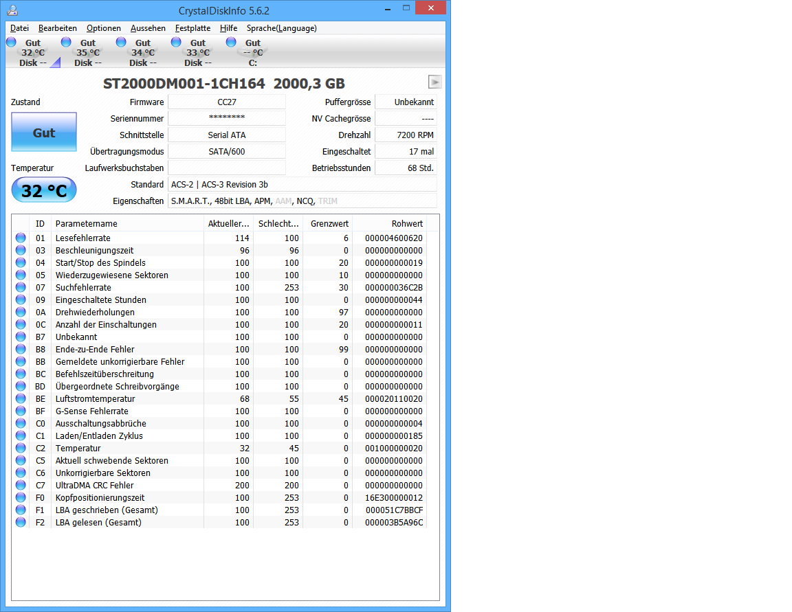

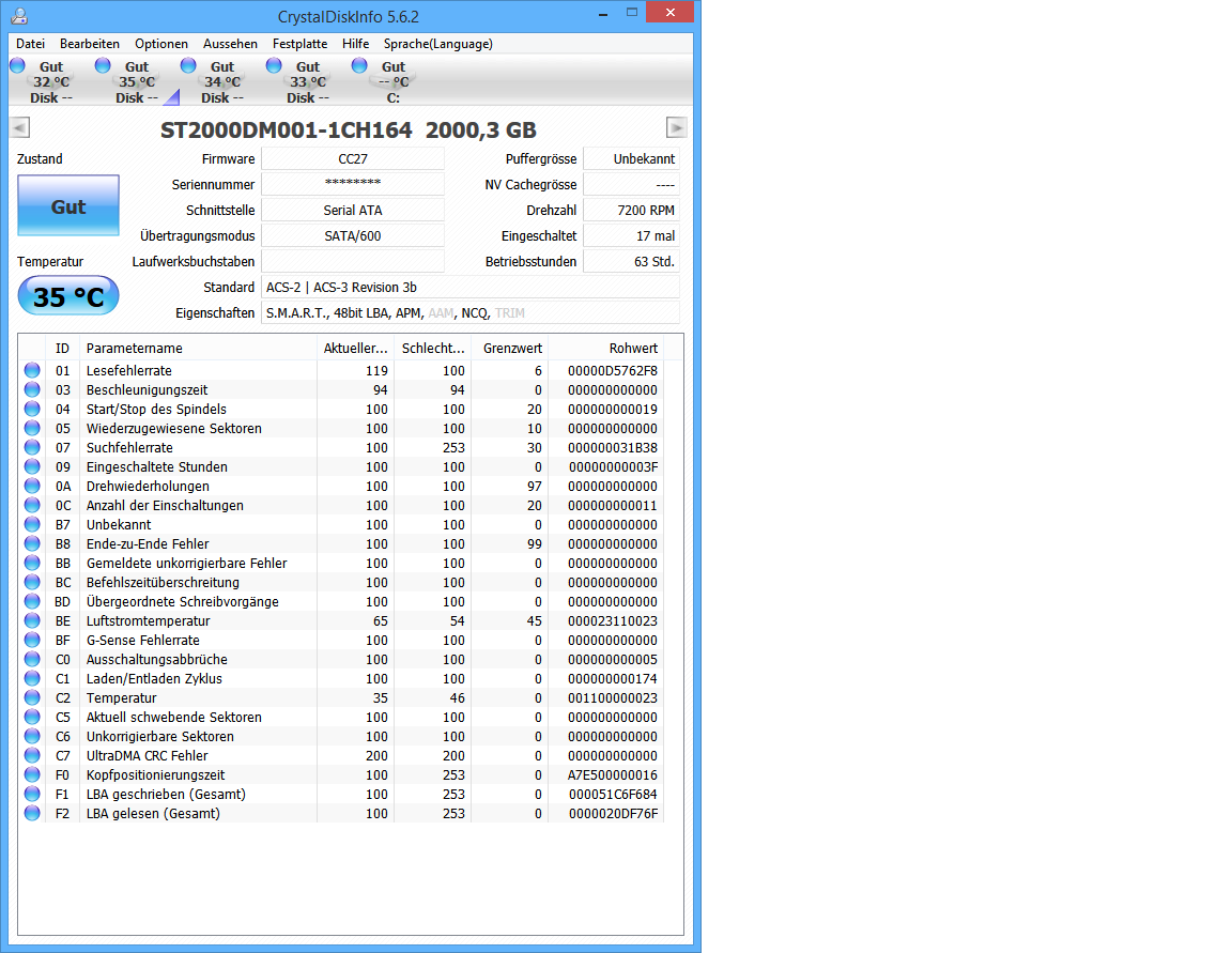

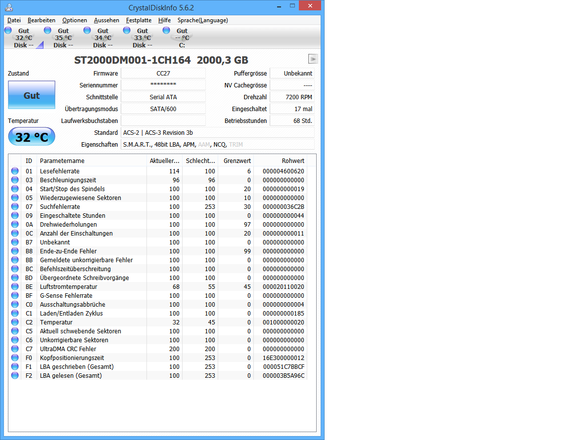

ich habe folgendes Problem:
Meine neuen (etwa 2 Wochen alten) Seagate HDDs dienen als RAID1-Verbund als Datengrab.
Der Raidcontroller meldet beim booten, dass eine der beiden Fehlerhaft sei und der Verbund degraded ist. Crystaldisk zeigt allerdings keine Fehler an. Ich hatte gleiches Problem mit den vorherigen Festplatten, allerdings hat auch CrystalDisk schwebende Sektoren als Warnmeldung gegeben.
Fehler sind keine zu sehen, der Unterschied ist:
Platte 1: 68 Betriebsstunden, 389 Laden/Entladen Zyklen.
Platte 2: 63 Betriebsstunden, 372 Laden/Entladen Zyklen.
Die ST2000DM001 sind auch nicht wirklich RAID geeignet.

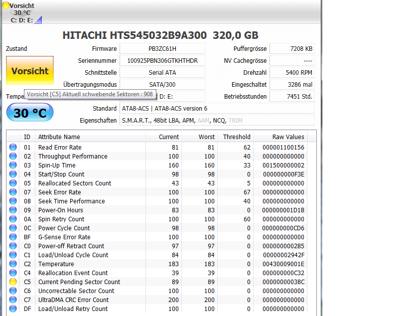

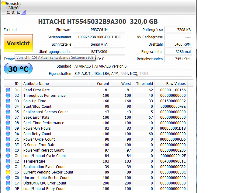

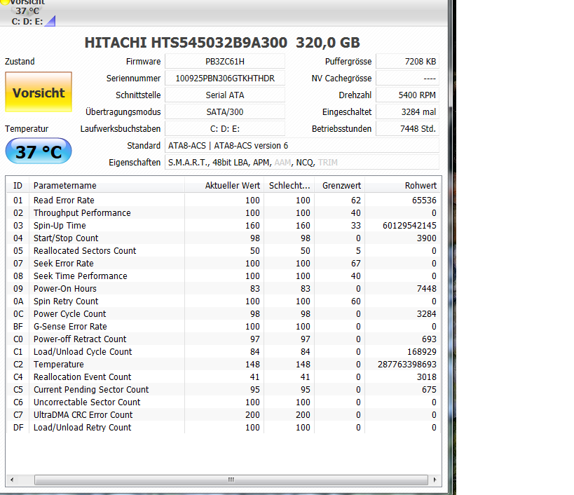

Hallo, ich möchte auch um Hilfe bei der Auslese bitten.
Mein Notebook macht ziemlich Probleme, vermute es ist die Festplatte....
Festplatte
Hitachi Travelstar 5K500.B HTS545032B9A300, 320 GB 5400 U/Min
Stelle bitte in CDI unter Optionen/erweiterte Optionen/Rohwert auf 16 [HEX]
und poste dann den Screenshot erneut.

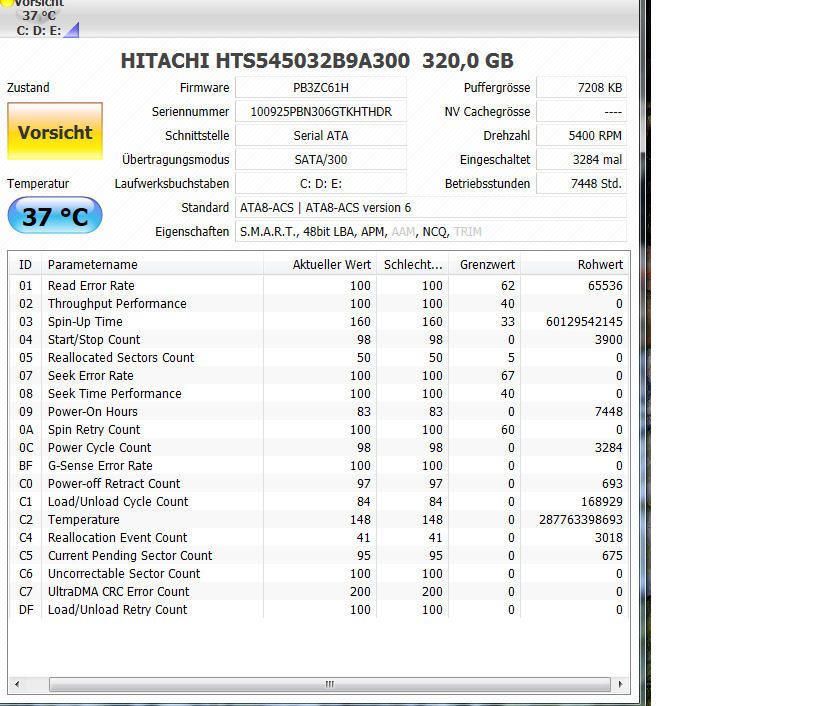

Inzersdorfer, Danke für den Hinweis!
Sry, ich dachte, dass ich es auf 10(Dez) umstellen sollte, da es auf dem Screenhot zur Verbesserung der Lesbarkeit am Anfang des Thread so aussieht, als sollte man das ändern (rote Markierung).
Ich hab das im Eingangspost mal geändert. Ist schon richtig, wer mit Hex-Werten gar nichts anfangen kann, wird mit S.M.A.R.T.-Werten nicht glücklich werden.
Interessant ist jedenfalls das kein Rohwert für 05 angezeigt wird, obwohl der aktuelle Wert deutlich unter dem optimalen Zustand liegt, und sich weiter verschlechtert hat. Hier sollten etwa 1140 defekte Sektoren durch Reservesektoren ersetzt worden sein.
Auch die schwebenden Sektoren sind von 675 auf 908 gestiegen.
Diese Festplatte sollte lieber Früher als Später ersetzt werden.

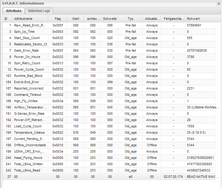

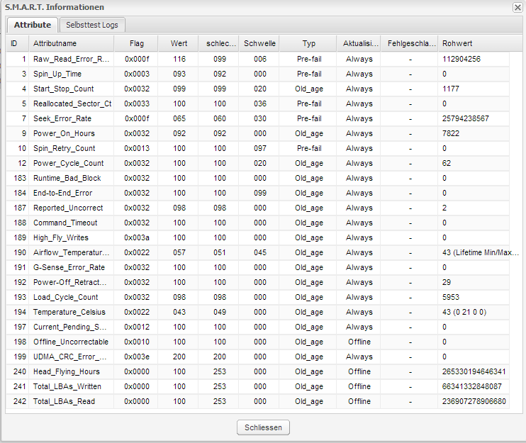

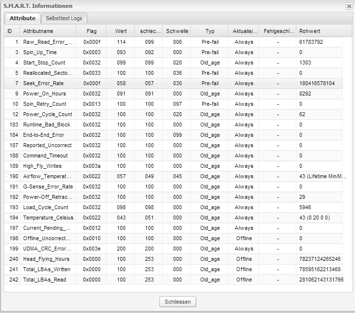

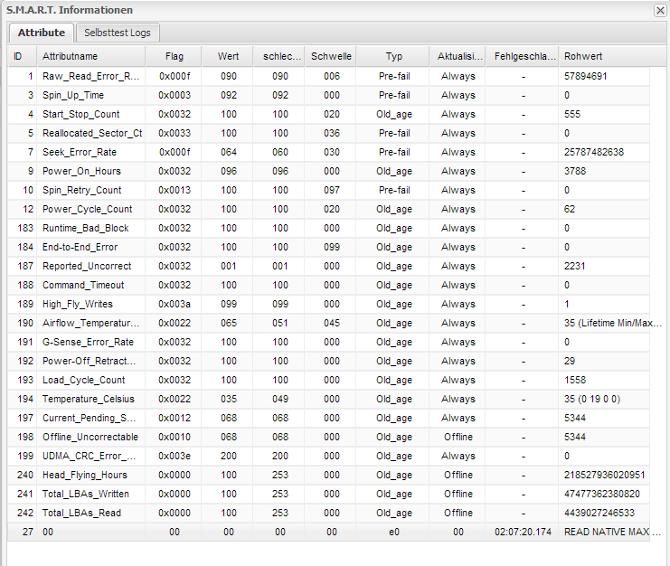

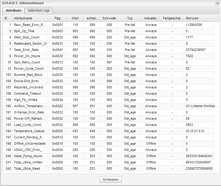

Hi Leute
Ich denke das eine meiner Platten kaputt ist. Möchte aber nochmal sicher gehen bevor ich sie einschicke. Es handelt sich um Platte1 (das erste Bild), es wäre aber nett wenn ihr auf die anderen 2 auch noch ein Auge werfen könntet.
Festplatten sind:
Seagate Barracuda 7200.14 3TB, SATA 6Gb/s (ST3000DM001)
Danke im Vorraus!
LG
No.1:
6 Suchfehler (07)/2231 unkorrigierbare Fehler (187/BB), Anzahl der Vorgänge bei der die Fehlerkorrektur die Daten nicht wiederherstellen konnte/ 1 Schreibfehler (189/BD)/ 5344 Sektoren die nicht gelesen werden konnten (197/C5 u. 198/C6), ob die defekt sind zeigt erst das nächste Beschreiben derselben.
No.2:
42 Suchfehler (07), für 8.292 Betriebsstunden in Ordnung.
No.3:
6 Suchfehler (07)/ 2 unkorrigierbare Fehler (187/BB), für 7.822 Betriebsstunden in Ordnung.

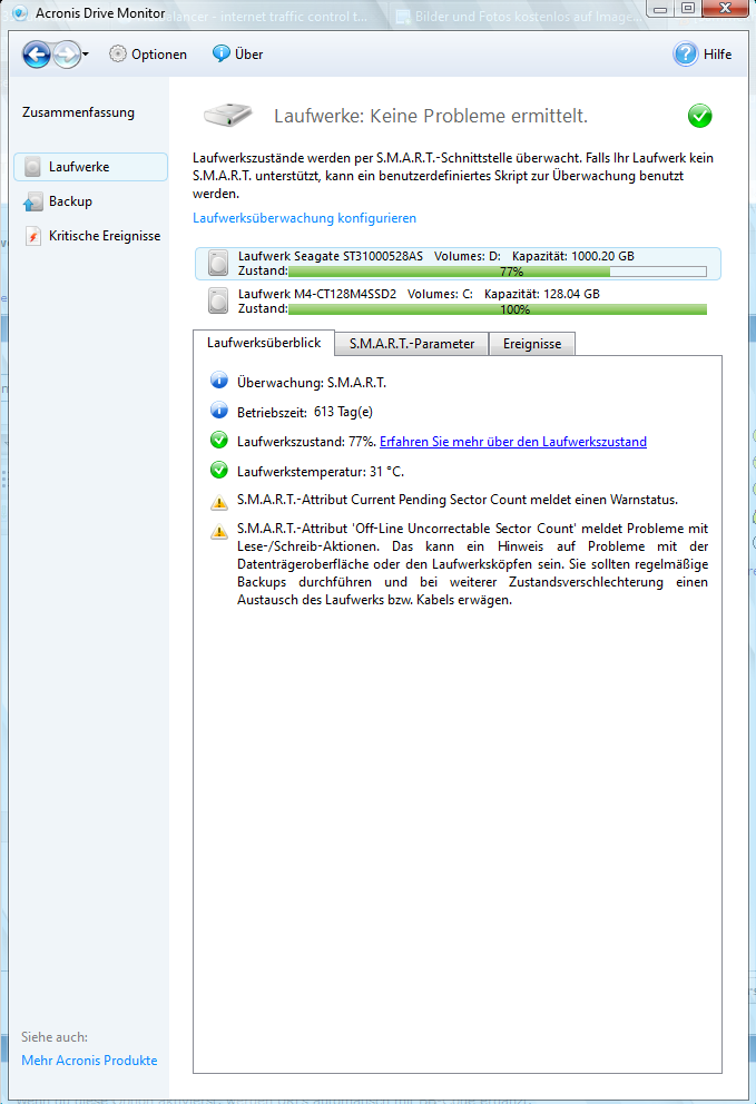

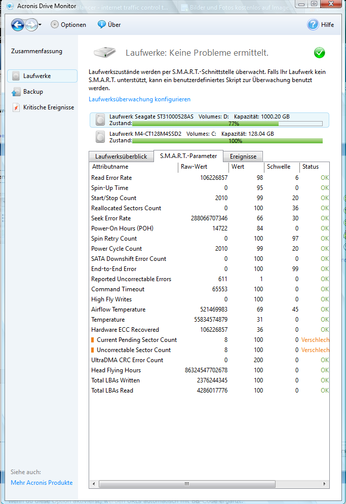

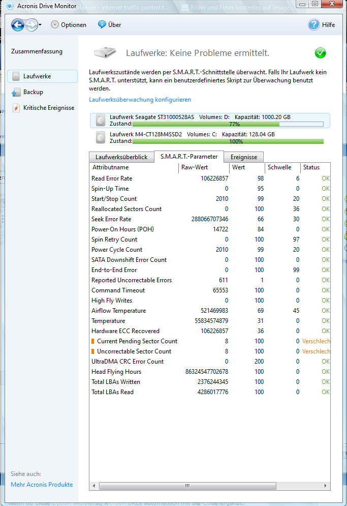

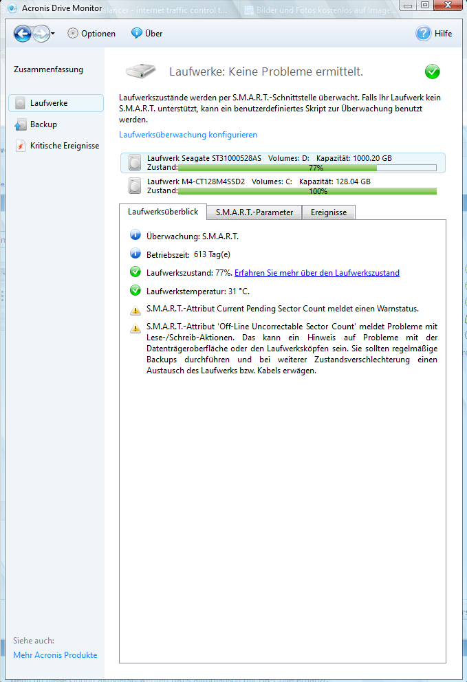

Hey Leute, ich hab mir heute mal wieder die SMART Werte angeschaut und hab dabei 2 Warnungen bekommen. Die Platte ist mittlerweile fast 3 1/2 Jahre alt und hat auch schon ne ordentliche Laufzeit mit 613 Tagen, weshalb mich mal der Zustand interessieren würde.
Sind die Werte denn bedenklich? Oder kann ich sie ruhig noch weiterlaufen lassen, da ich als Systemplatte sowieso ne SSD hab und auf der HDD eigentlich nur Spiele drauf sind.
Vielen Dank schonmal
LG Flonzo

67 Suchfehler (Seek Error Rate)
611 mal konnte die Fehlerkorrektur nicht erfolgreich Arbeiten (Reported Uncorrectable Errors)
da keine Lesefehler selbst vermerkt sind wurden die entweder bei den Current Pending Sectors kummuliert bzw. waren sie bei einem weiteren Versuch dann doch noch lesbar.
17 Command Timeouts
8 nicht lesbare Sektoren (Current Pending Sectors) die bei Plattenselbsttests gefunden wurden (Uncorrectable Sector Count)
Wenn keine sonstigen Auffälligkeiten im Betrieb vorliegen kann sie für Unkritisches weiter verwendet werden. Die Ausfallwahrscheinlichkeit ist hier natürlich größer als bei einer Fehlerfreien Platte.
