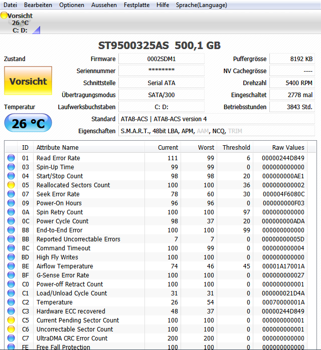

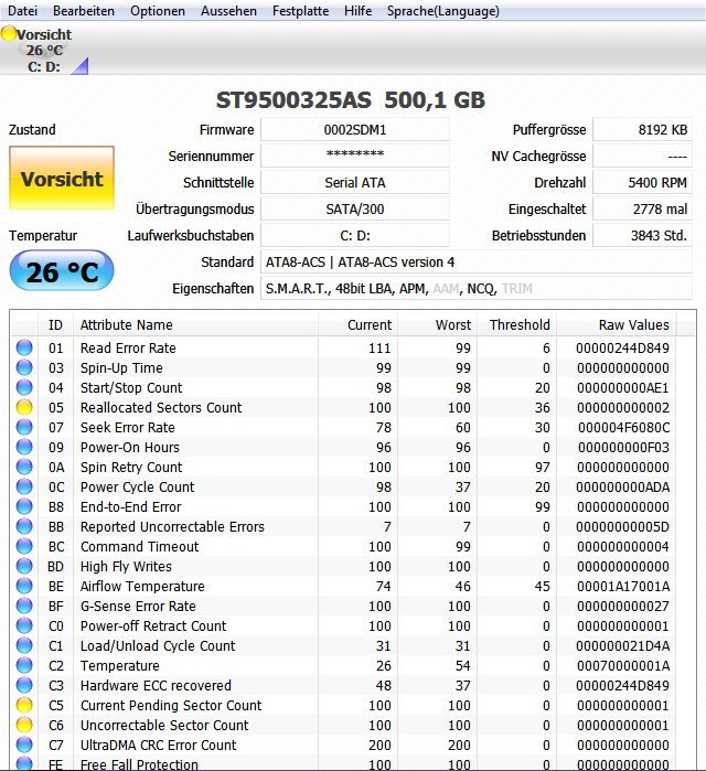

ich bräuchte mal eine zweite Meinung zu folgender Notebook-Platte.
Wäre es meine eigene, hätte ich die schon längst getauscht.
Bevor ich jetzt meine Freundin verrückt mache, höre ich mir lieber einmal die Profis an. Man kann Streß doch auch vermeiden :)
LG
Warum hättest du die Platte entsorgt? Gibt es aktuell Probleme damit?
0 Lesefehler, 2 defekte Sektoren durch Reservesektoren ersetzt, 0 Suchfehler.
93 Unkorrigierbare Fehler (93 mal konnte die Fehlerkorrektur einen Fehler nicht korrigieren),
4 Command Timeouts, diese beiden Fehlerarten kommen von den defekten Sektoren respektive
von dem 1 Pending Sector, bei dem noch nicht feststeht ob er tatsächlich defekt ist.
Wenn ansonsten keine Probleme bei der Platte auftreten sollte mittels chkdsk c: /r (od. chkdsk d: /r)
einmal der pending sector behandelt werden.
Vielen Dank für die schnelle Antwort.
Probleme gibt es damit nicht. Mir ist es jedoch suspekt, wenn nicht (fast) überall "0" steht :)
Dann schmeiß ich den diskcheck gleich an. Danke

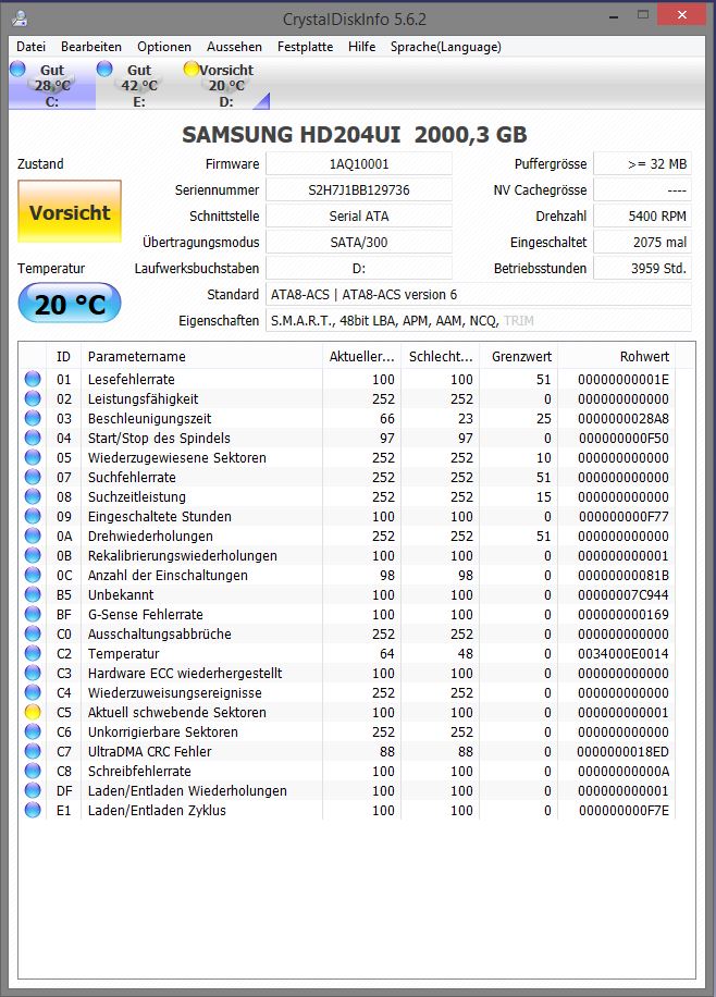

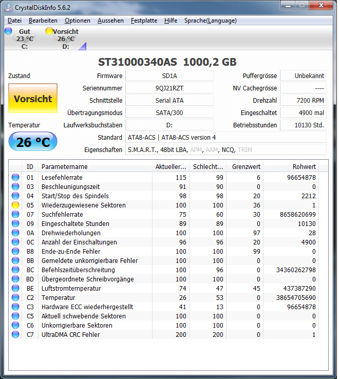

In Ergänzung zu meinem Thread von grade eben:
Sind die Werte meiner (fast neuen) HDD ok?
EDIT: Gibts eigentlich irgendwo ein Tutorial, wo die einzelnen Smart Werte erklärt werden und ein Bewertungsrahmen gegeben wird..? So á la: Das ist gut, das schlecht etc..?

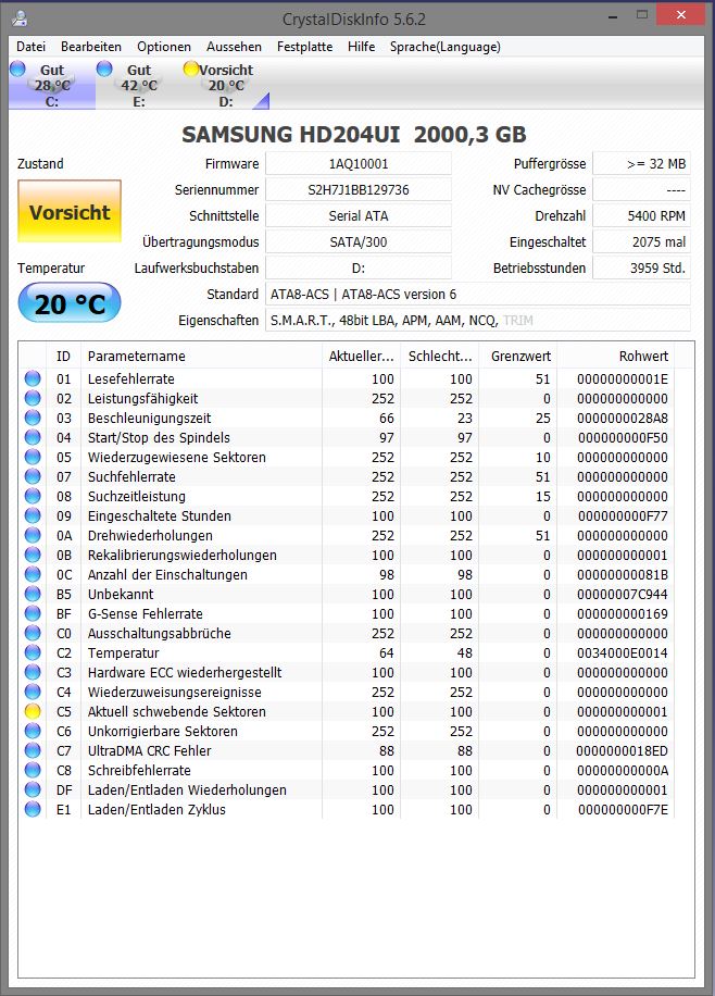

bekomme seit gestern die windows meldung, dass eine festplatte für fehler sorgt. hab gerade mal crystaldiskinfo drüber laufen lassen und hab folgendes ergebnis bekommen:
Muss ich mir da sorgen machen oder kann ich das ignorieren?
Der eine "schwebende" Sektor ist nicht tragisch, die 6.381 UDMA-CRC Fehler dagegen schon, das ist meist ein lockeres oder defektes SATA Datenkabel, erneuere das.
ah vielen dank!
die udma fehler konnte ich auf 88 reduzieren. Hab die Platte in einem Wechselrahmen. Hab sie einmal rausgenommen und wieder reingesteckt und die fehler wurden weniger..
Die Anzahl der Ereignisse siehst du in der Spalte Rohwert in hexadezimaler Form.
Die 88 in der spalte Aktueller Wert ist ein Zustandswert vergleichbar Prozenten.
ich hatte die Smartwerte der Platte vor einem Jahr schon mal gepostet. Die Platte hat jetzt schon über 10000 Betriebsstunden auf dem Buckel. Die wiederzugewiesenen Sektoren sind gleich geblieben, seid dem letzten Post hier.
Mich würde jetzt nochmal interessieren, ob ich die Platte noch als Datengrab nutzen kann oder die Platte lieber in die Rente schicken sollte.
Vielen Dank für die Hilfe
Der wiederzugewiesene Sektor und die 2 Suchfehler sind gleichgeblieben. Die Drehwiederholungen (0A) sind von 16 auf 40 gestiegen, die Command Timeouts (BC) von 7 auf 8. Wenn es keine Anstände im Betrieb gibt spricht Nichts gegen eine weitere Verwendung, zumindest ein Backup vorausgesetzt.

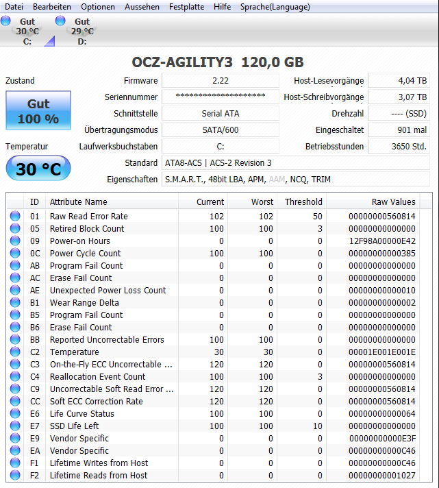

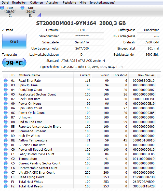

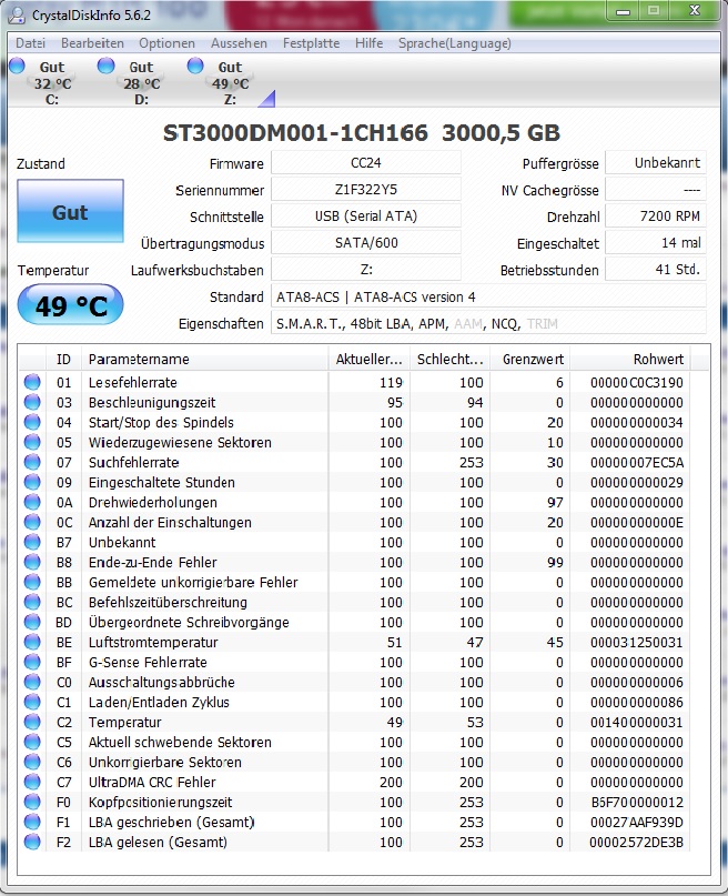

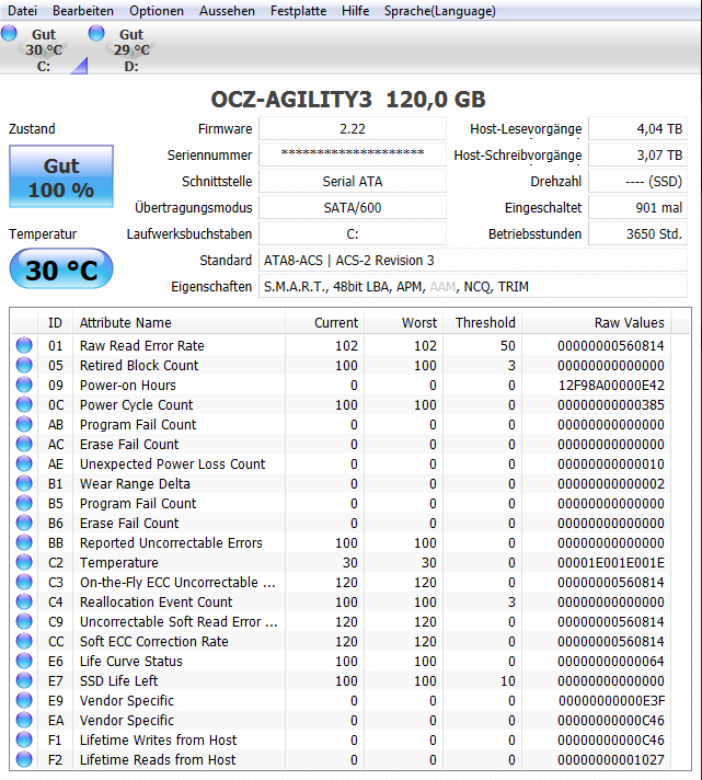

Guten Tag, ich hatte gestern einige Probleme mit meiner Festplatte (HDD): Diese hat sich plötzlich ausgebunden und war nicht mehr aufgelistet. Nachdem ich den PC heruntergefahren habe und den Strom abgestellt habe, ging alles wieder normal und die Festplatte wurde auch wieder richtig angezeigt (Wackelkontakt, Kabel defekt?).
Daraufhin habe ich CHKDSK gestartet und über Nacht durchlaufen lassen, wirkliche Fehler wurden dabei nicht aufgelistet.
Vielleicht kann jemand anhand der SMART-Werte einen Fehler erkennen: (siehe Anhang)
Ich habe außerdem die SMART-Werte meiner SSD hochgeladen, mit dieser hatte ich eigentlich nie Probleme, jedoch ist mir da der Eintrag zur Lifetime aufgefallen, kann mir jemand erklären, wie man diese deuten kann bzw. wie es mit meiner SSD aussieht?
Laufwerksbuchstabe C ist die SSD, D ist dagegen die HDD mit der ich die eigentlichen Probleme habe.
MfG.
Die Seagate hat perfekte SMART Werte, bis auf die Tatsache das es eine OCZ ist fällt auch die nicht weiter auf.
Life Curve Status und Life Left jeweils optimaler Aktueller Wert 100,
Lifetime Writes from Host 3142 GiB, Lifetime Reads from Host 4135 GiB.

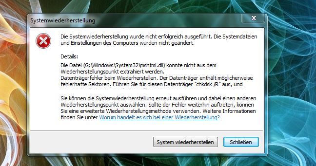

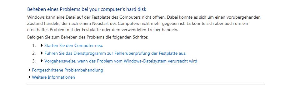

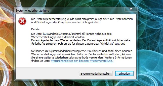

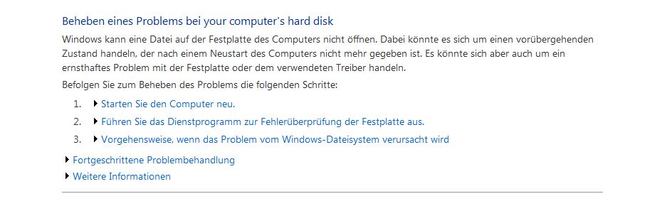

Moin Jungs, habe gerade ziemliche Probleme mit meinem System. Ich fang mal von vorne an:
Vorhin einfach mal den Rechner neu gestartet. Danach hing er immer wieder, meistens direkt nach dem Hochfahren. Dadurch war ein Benutzen des Rechners schier unmöglich.
Habe erst Systemwiederherstellung probiert, aber das ging nicht wirklich, siehe:
Danach habe ich direkt mal chkdsk c: /f /r ausgeführt. Dauerte mehr als eine Stunde. Es wurden mehrere fehlerhafte Cluster in Dateien entdeckt, diese wurden anscheinend ersetzt.
CHKDSK-LOG
Nun scheint der Rechner wieder halbwegs zu laufen, aber es gibt immer noch beunruhigende Sachen:
Also, was meint ihr? :/
Neue HDD; oder?
