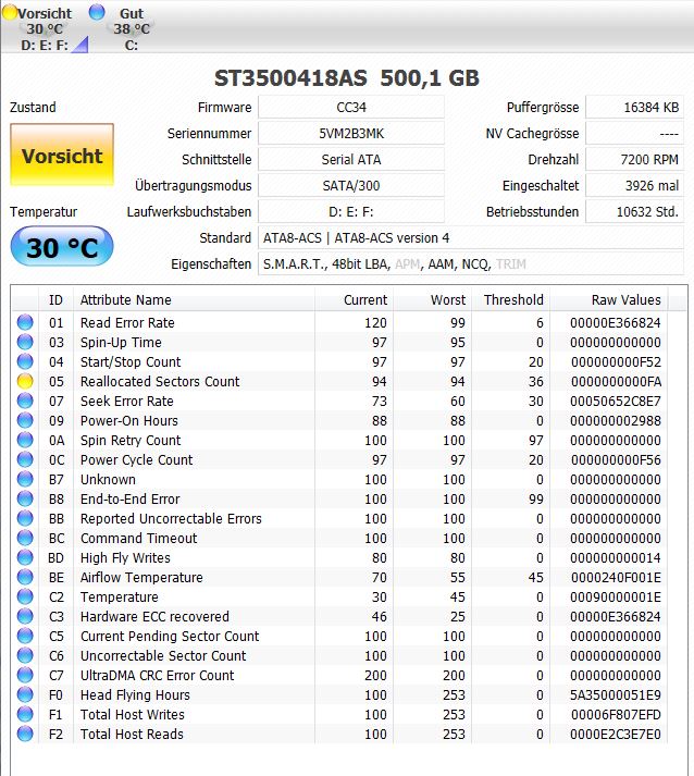

Nabend,
habe bei mir bei einer Platte folgende Werte und kann diese aktuell nicht deuten. Die Platte läuft, aber ich hatte vor Monaten aber auch einmal beim hochfahren des Rechners das Problem, dass diese Platte wohl nicht mit hochgefahren ist und deshalb nicht erkannt wurde.
0 Lesefehler, 5 Suchfehler, 20 Schreibfehler, soweit noch vertretbar, aber:
250 wiederzugewiesene Sektoren (defekte Sektoren die durch Reservesektoren ersetzt wurden). Üblicherweise werden Platten mit einer 3 Stelligen Anzahl von wiederzugewiesenen Sektoren ersetzt, da hier die Wahrscheinlichkeit von Oberflächenfehlern hoch ist, die weitere defekte Sektoren erwarten lassen.
Vorneweg, ich kenn mich ein wenig mit Smart etc aus, aber bei zwei Platten hätte ich jetzt noch Fragen:
HDD 1:
War früher länger meine Systemplatte, hat auch schon einiges aufm Buckel.
Wie muss ich die Werte 0D und C3 einschätzen? Sind die sehr hoch für die Betriebszeit?

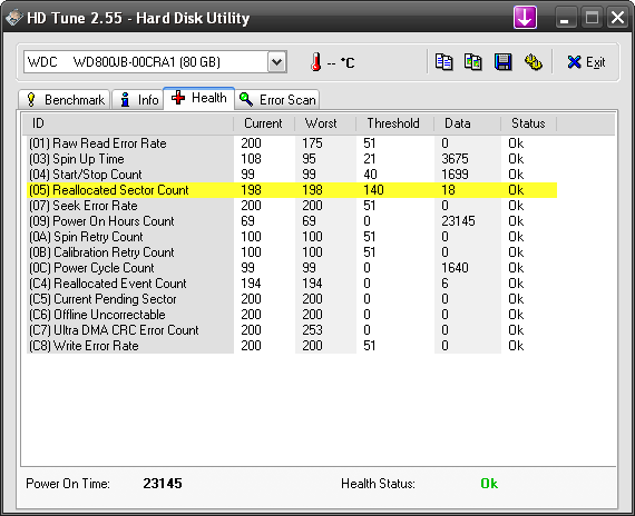

HDD 2:
Diese Platte rangiere ich eigentlich gerade aus.
Ich möchte trotzdem wissen, wie ich den Wert 05 und C4 einschätzen kann.
Was ist der Unterschied zwischen 05 und C4?
Bei C4 dachte ich, dass das die Sektoren sind, die fehlerhaft waren und von der Platte durch Reservesektoren ersetzt wurden.

1) 0D Anzahl der nicht Hardwarebedingten Lesefehler, C3 Anzahl der erfolgreichen Fehlerkorrekturen, damit bleiben hier 0 Lesefehler über, die Anzahl ist hier uninteressant solange beide Zähler gleich sind.
2) 05 ist die Anzahl der Sektoren die ersetzt wurden, C4 die Anzahl der Wiederzuweisungsereignise wobei auch mehrere Sektoren in einem Ereignis ersetzt werden können.

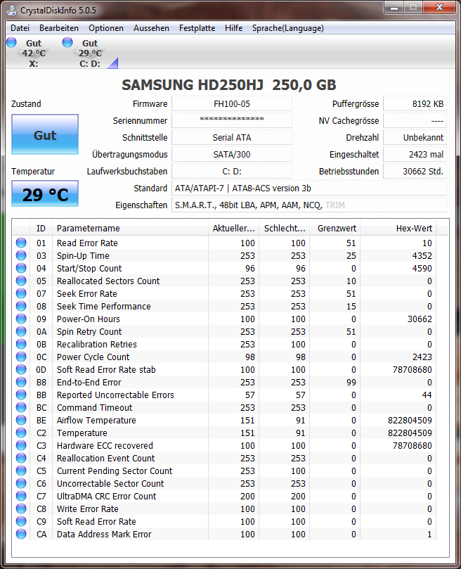

Könnt Ihr bitte mal einen Blick auf diese 3 Festplatten werfen. Sie sind mehr oder minder angeschlagen, und ich hätte gerne gewußt, welche den ärgsten Verschleiß zeigt, und welche noch verhältnismäßig am zuverlässigsten arbeitet.
HDD1:
HDD2:
HDD3:

@Grillwetter
NSA-Geschädigter? Zumindest die Festplattenmarke wäre wichtig zu wissen. Im Übrigen kann zumindest die Seriennummer durch CDI unkenntlich gemacht werden. Die musst du nicht manuell schwärzen.
Können dadurch die 1000+ schwebenden Sektoren möglicherweise alle verschwinden?
Sagen wir es mal so. Schwebende Sektoren haben immer eine Ursache. So lange die nicht gefunden und beseitigt wurde, kann das Wipen unter Umständen nur temporär was bringen.
Oben Samsung, darunter 2x WD. Bitte die aktuelle CDI-Version nutzen.
Man kann mehrere Wipe-Durchläufe z.B. mit Wipedisk (auch mit mehreren Platten parallel unter Windows) durchführen, um die schwebenden Sektoren einschätzen zu können.
Bin schon dabei eine Platte gründlich zu formatieren. Einen Diskwipe werd ich dann danach ausführen.
Zu meiner ursprünglichen Frage: "Unkorrigierbare Sektoren" haben geringeren Impact als "Wiederzugerwiesene Sektoren"?
Wie schätz ihr den Zustand der HDD2 & HDD3 ein? Im roten Bereich sind sie ja noch nicht.
Ich hab eine Platte da, die es in den roten Bereich geschafft hat, obwohl sie keine defekten Sektoren hat - lediglich die "Betriebsstunden" sind sehr hoch (?!).
Zeige doch einen CDI Screenshot dieser Platte mit Rot wegen übergelaufenem Betriebsstundenzähler.
Die Unkorrigierbaren Sektoren sind die Anzahl der vergeblichen Versuche Lesefehler per Hardware-ECC zu korrigieren, dabei kannjeder einzelne Lesefehler mehrfach zu reparieren versucht werden, was dann relativ hohe Rohwerte dieses Parameters erzeugt (1.966.490).
Da aber keine Lesefehler ausgewiesen sind sollte hier kein unüberwindliches Problem bestehen.
