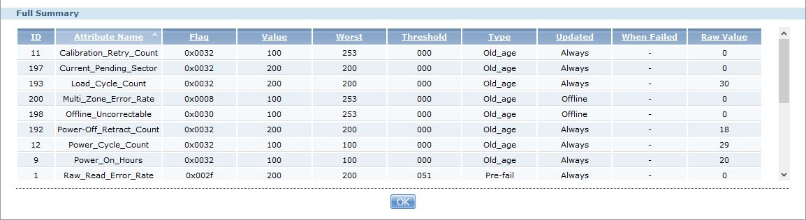

@Holt
THX
Da meine WD in einem NAS steckt, hab ich keine Ahnung, wie man die SMART Daten ausliest. Kannst du mir da einen Tipp geben, wie ich dass realisieren könnte, ohne die Platte auszubauen?
Ich benutze das Zyxel NSA325-v2.
Cu der Pry
Die würde ich trotzdem tauschen, allein der Zähler der unkorrigierbaren Fehler, wo der Aktuelle Wert fast den Grenzwert erreicht hat. Dazu die ganzen schwebenden Sektoren...Der Landvogt schrieb:Wie gehe ich am besten vor? Wieder zwei Wochen warten und v.a. 7€ Porto zahlen nervt langsam.
Die andere Platte ist auch nicht fehlerfrei, da steht auch schon Vorsicht.
Google doch einfach mal, wenn da nichts im Handbuch steht, hier dürftest Du die Antwort finden.Pry_T800 schrieb:Da meine WD in einem NAS steckt, hab ich keine Ahnung, wie man die SMART Daten ausliest. Kannst du mir da einen Tipp geben, wie ich dass realisieren könnte, ohne die Platte auszubauen?

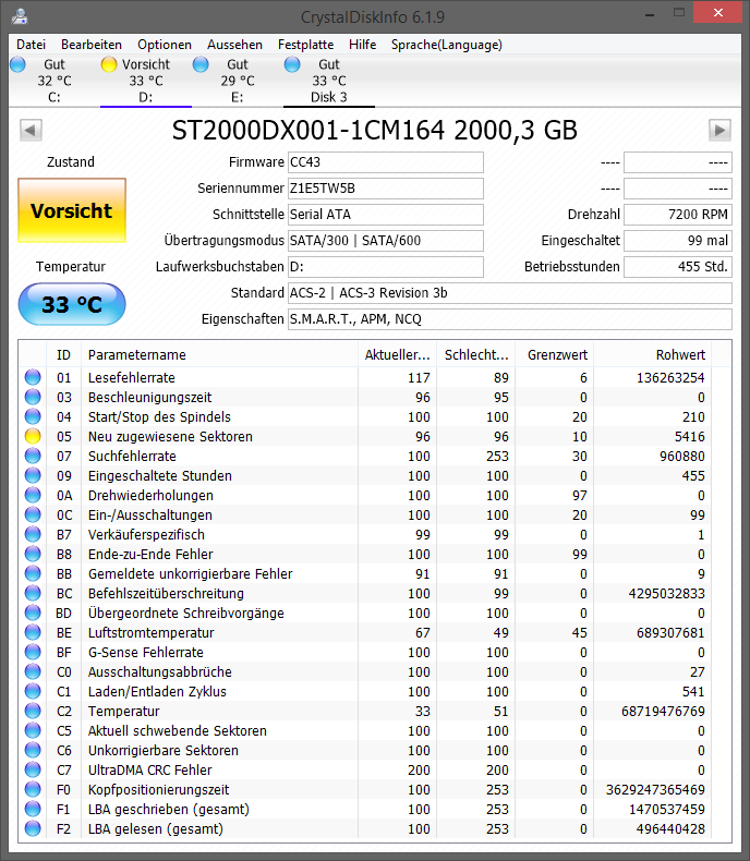

Ich hätte da mal noch ne bescheidene Frage
Wie muss ich denn die ganzen Werte denn nun lesen? Gibt es dazu ne Tabelle oder einen Rechner, damit ich reale Werte rausbekomme?
Auf Wiki hab ich mich schon eingelesen, brint mich aber trotzdem nicht so richtig weiter...vielleicht kann mir hier jemand dass mal leicht verständlich näher bringen
Cu der Pry
I
Inzersdorfer
Die Anzahl der Fehler/Ereignisse siehst du in der Spalte Raw Value. In der Spalte Value siehst du einen Zustandswert der etwa % entspricht, jedoch gibt es Parameter mit 100, 200 oder 253 als optimaler Wert, sinkt dieser ist das schlecht, sinkt er unter den Threshold-Wert wird von der Platte ein Bad/Failed ausgegeben als quasi letzte Aufforderung die Platte zu ersetzten.
Nein und die dezimale Darstellung ist bei einer Seagate auch nicht wirklich hilfreich für die Auswertung. 5416 neu zugewiesene Sektoren sind nicht wenig, zumal für 455 Stunden. Behalte den Wert im Auge, halte das Backup der Daten aktuell und wenn noch Garantie drauf ist, prüfe ob SeaTools schon eine Fehlermeldung ausgibt die ein RMA rechtfertigt.

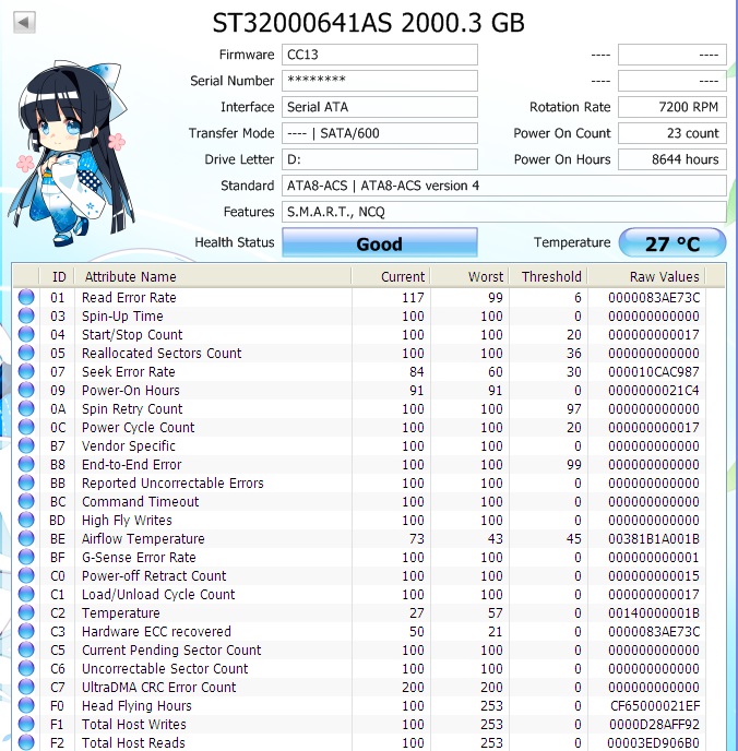

Ich habe mit dieser HDD jetzt mal eine LowLevel-Formatierung gemacht. Das Ergebnis ist im Anhang zu sehen. Bild 1 (sea2.jpg) ist der aktuelle Zustand, Bild 2 (sea.jpg) ist der alte Zustand. Sowohl Kurztest als auch Langtest mit den SeaTools DOS wurden jetzt wieder bestanden. Neue Kabel habe ich übrigens verwendet spielen aber eh keine Rolle, da die HDD derzeit per eSATA angeschlossen ist (ist hoffentlich kein Problem?).Der Landvogt schrieb:Meine erst vor zwei Wochen gekommene Austauschplatte macht schon wieder Zicken. Angefangen hat hat es vorhin als mein Haupt-OS nicht starten wollte und immer noch nicht will (kommt mir von der alten Platte bekannt vor).
Die CRC-Fehler sind mir bewusst und ich habe daher die Woche ein neues Kabel bestellt was bald ankommen müsste. Drei Fragen:
1. Können die Fehler C5 und C6 mit dem Kabel (also C7 zu tun haben)?
2. Wenn ja, wie bekomme ich das mit dem neuen Kabel wieder hin?
3. Wie gehe ich am besten vor? Wieder zwei Wochen warten und v.a. 7€ Porto zahlen nervt langsam. Gibt es da Möglichkeiten mit Seagate etwas auszumachen? Die Platte wurde bereits 2 Mal getauscht, einmal vom Händler einen Tag nach dem Kauf und jetzt ein Jahr später direkt via. Seagate.
Momentan läuft eine komplette Formatierung mit WinXP. Selbst wenn danach keine weiteren Fehler auftauchen habe ich ein ungutes Gefühl, da ich mit dieser Platte bereits einen Datenverlust hatte und auf einen weiten nicht scharf bin.
Daher würde ich sie gerne austauschen. Diesmal aber beim Händler um vielleicht einen Direkttausch zu bekommen (ist bereits der dritte Defekt dieser HDD). Ich weiß, dass dieser Händler viel Wert auf den Kurztest der Seatools DOS legt. Wie bekomme ich hier einen Fehler provoziert?
Wie gravierend sind die aktuellen Fehler überhaupt?
I
Inzersdorfer
Die SATA Downshift Error Count (B7), die Reported Uncorrectable Errors (BB) und die Command Timeouts (BC) waren wohl alle die Folge der früheren 176 C5/C6. 8 ersetzte Sektoren sind wohl noch kein Beinbruch, ein Fehlerprovozieren der Seatools ist mir nicht geläufig.
