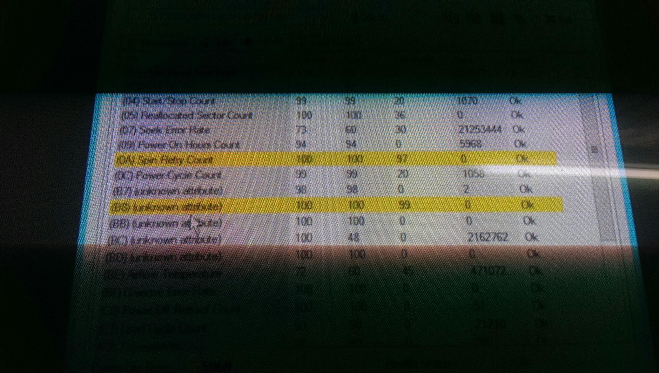

Hi Jungs,
was meint ihr hierzu?
Screenshots macht man nicht mit der Kamera, Windows bietet da viel bessere Möglichkeiten die qualitativ bessere Screenshot ermöglichen und dann ziehe auch den Screen von CrystalDiskInfo so weit auf, dass alle Attribute und auch die Hex-Werte bzw. Rohwerte vollständig sichtbar sind und stelle nicht auf die Dezimale Anzeige der Rohwerte um, wenn es eine Seagate ist. Nimm die aktuelle Version von CDI!
@domii666
Wirf die HD-Tune Freeware von der Platte. Die ist vollkommen veraltet und total verbugt. So auch die gelben Markierungen in deinem Screenshot. Es wurden bei beiden Attributen überhaupt keine Fehler protokolliert und deshalb gibt es keinen Grund auf irgendein Problem hinzuweisen.
Genaueres zu der Platte kann man aber erst sagen, wenn alle Smart-Attribute zu sehen sind. Nimm hierfür, wie Holt schon vorgeschlagen hat, Crystal Disk Info.

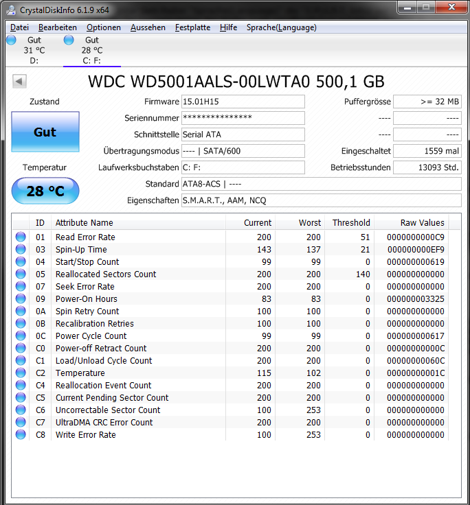

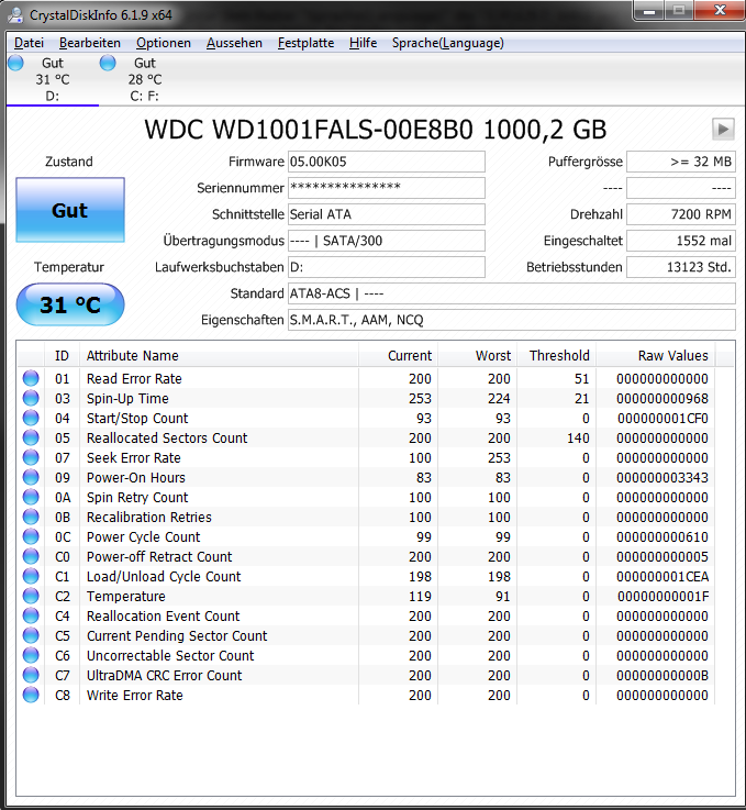

Guten Abend, ich habe ebenfalls Probleme mit einer meiner Festplatten (oder beiden?).
Seit Heute bekomme ich beim laden des Betriebssystems diese "a disk error occured, press ctrl+alt+del to restart" Meldung. Wenn ich dann bei dem BootBildschirm auf Pause drücke und die Winrepair (oder so ähnlich) Taste drücke, startet Windows danach ganz normal und ich kann auch ohne Probleme zocken/arbeiten usw, jedoch habe ich beim nächsten mal booten wieder den disk error Fehler. Das Problem hatte ich imho schonmal vor einem halben Jahr, dann ging es aber auf einmal wieder und es lief wie gewohnt.
Die Festplattem sind Caviar Black, eine 500GB sowie eine 1TB. Beide Anfang 2011 gekauft.
Mein System:
AMD Phenom II X4 965
AMD Radeon 6970 HD
Gigabyte GA-880GA-UD3H
8GB DDR3 Ram
Win7
Von CDI hab ich schon mal Screenshots gemacht, auch wenn mir das ganze nicht viel sagt. :/
Kann man das noch irgendwie beheben oder muss ich jetzt jedes mal rumwurschteln bis Win7 startet, bzw. schnell zusehen das ich Ersatz bekomme und die betreffende Festplatte schnell spiegeln/kopieren bevor sie den Geist aufgibt? :(
Danke für die genaue Analyse!

@Koon, die eine Platte hat 11 Ultra-DMA CRC Fehler, die auf Probleme mit dem SATA Kabel schließen lassen, aber das kann auch schon länger zurückliegen und inzwischen behoben sein. Achte also regelmäßig darauf, ob der Rohwert von C7 steigt und wenn ja, dann prüfe das SATA Kabel auf festen Sitz und tausche es ggf. aus.
