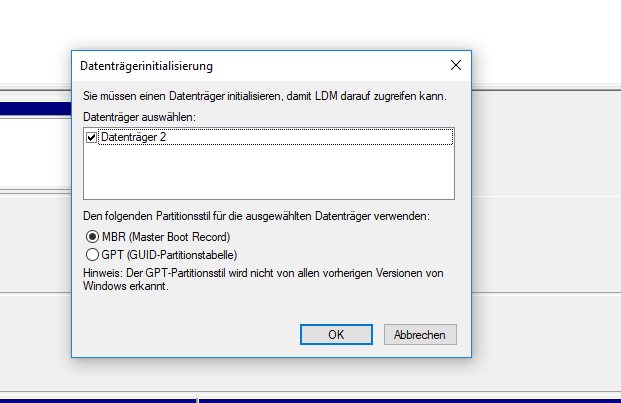

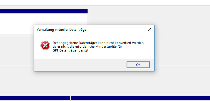

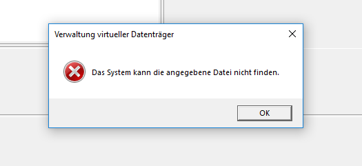

Ich habe hier eine WD 4TB USB 3.0 external Disk, die in der Datenträgerverwaltung nicht mehr angezeigt wird. Steckt man die Platte an, hört man für 30 Sekunden "mechanische Geräusche". Es besteht noch ein Monat Garantie. Da nur Backup, keine Wiederherstellung notwendig. Meine Frage: Ich würde gerne die Garantie in Anspruch nehmen, möchte aber ungern die Daten an WD senden. Hat hier wer eine Idee, wie man das machen kann?
Eher über Hersteller oder über den Händler?

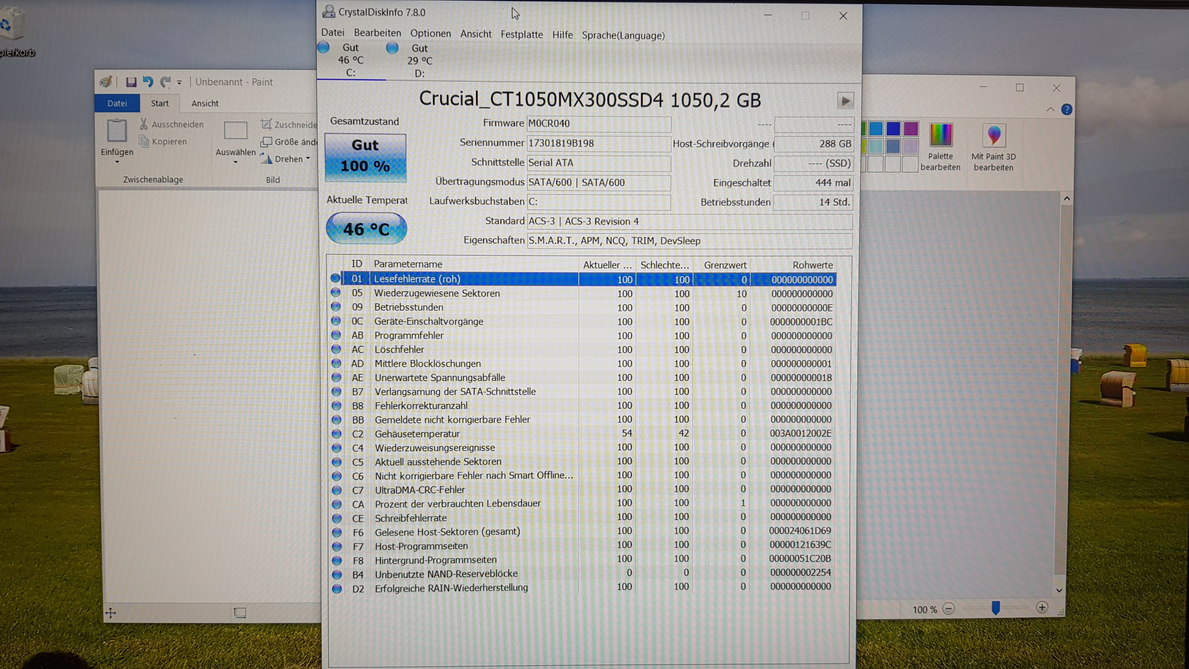

hab mir ein Notebook gebraucht gekauft und da war eine SSD mit drin, die ich hier im Forum anbiete da ich sie nicht benötige. Zur Sicherheit würde ich mal noch nen CDI-Screenshot (entschuldigt die Qualität) anfügen und frage mich, wie man auf über 400 Startvorgänge bei knapp 14 Stunden kommt?
Screenshots macht man besser aus Windows raus, dann stimmt auch die Qualität und man bekommt keinen Augenkrebs. Die 14 Stunden dürften nicht wirklich die Betriebsstunden sein, die Crucial SSDs zählen bei ativem LPM nur die Zeit in der die SATA Lane aktiv ist und daher nur einen Bruchteil der wahren Betriebsstunden.
Neues Notebook und das mit der Druck-Taste hat nicht geklappt und war zu faul das herauszufinden. Nächstes Mal wieder richtig.
Aber danke für die Info.
