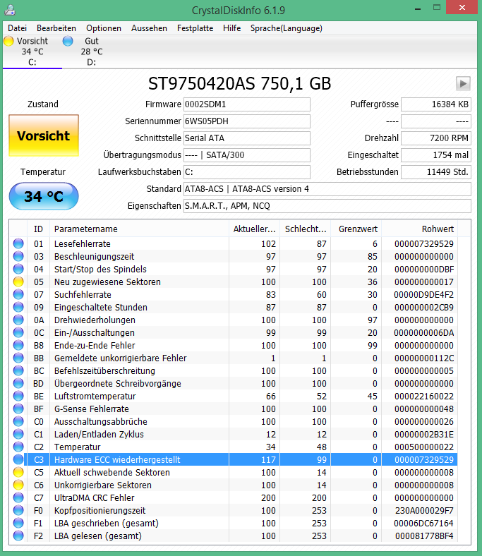

Mein Rechner hat sich plötzlich in meiner Abwesenheit neu gestartet und CrystalDiskInfo hat folgendes ausgespuckt:
EDIT: Komischerweise sind die Punkte "schwebende Sektoren" sowie "unkorrigierbare Sektoren" wieder blau gekennzeichnet.
@Abrissbirne: das ist wohl die vernünftigste Lösung.
@Gebirgskuchen:
341 weitere unkorrigierbare Fehler, 2 weitere Command Timeouts, 8 neue schwebende Sektoren.
Wenn in den nächsten Wochen die Raten dieser Fehler weiter so ansteigen wär ein Ersetzen dieser
Platte vorsichtshalber sinnvoll.

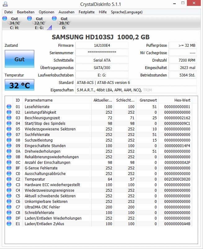

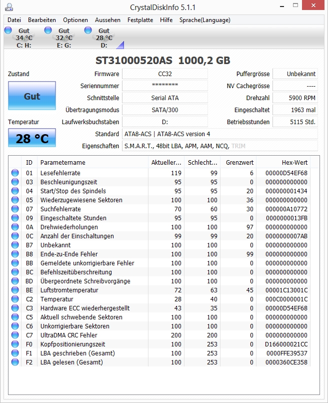

Mein Windows 8 bringt mir in monatlichen Abständen eine Warnmeldung das ein kritischer Fehler gefunden wurde und ich alle wichtigen Daten darauf unverzüglich sichern soll. Betroffen davon sind zwei 1TB Festplatten, überlebenswichtige Daten sind dort aber nicht drauf. Nur Spiele und ein paar Dokumente, von denen genug Sicherungen existieren.
Hier die CDI-Screens:
Danke für die Mühe :)
Weder bei der Seagate noch der Samsung schlägt sich diese Warnung in entsprechende SMART Werte nieder.
Stelle erst einmal fest, welches Device hier betroffen sein soll, das Log sollte in der Ereignisanzeige zu finden sein (Hardware Events).
Im Log handelt es sich abwechselnd um die Samsung und Seagate Platte. Dort werden dann die Partitionen E und G oder halt D erwähnt. Ich klicke es immer weg, aber irgendwie nervt es trotzdem^^
Danke für deine Mühe :)

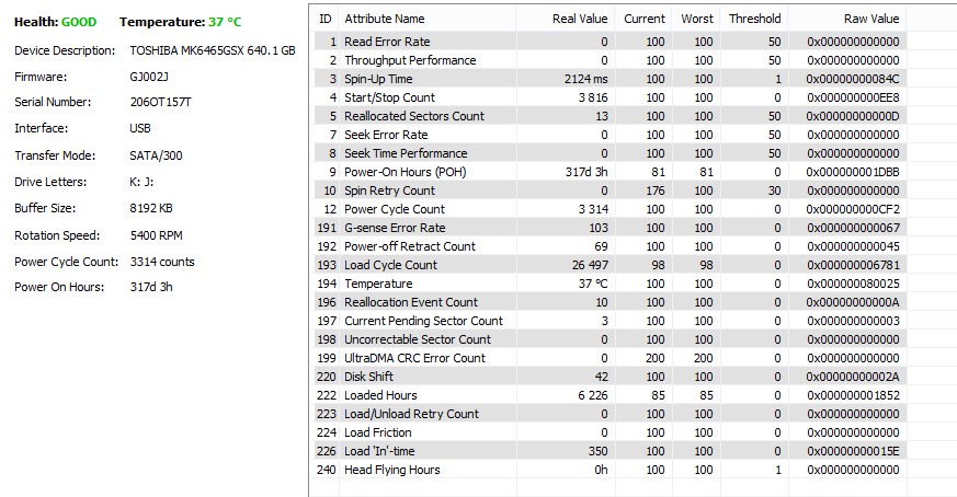

So, habe mich nun entschlossen, meine Samsung HDD (https://www.computerbase.de/forum/attachments/hdd_fehler-jpg.400905/) zu tauschen und leider gibt es Probleme. Hab die Platte ausgebaut und will mir auf meinem Standrechner mit Macrium reflect ein 1:1 image ziehen. Das bricht aber immer ab wegen Lesefehlern. Habe checkdisk /r versucht, da gibt er mir die Meldung aus "der Datenträger hat nicht genügend Platz, um fehlerhafte Cluster zu ersetzen, die in der Datei ..... gefunden wurden. Außerdem 12 KB in fehlerhaften Sektoren. Die Platte hat 640 GB, davon sind fast 200 frei...das sollte eigentlich reichen oder...?!
Wegen einem wiederzugewiesenen Sektor tauscht Du die Platte? bei 101 G-Sensor Fehlern (also übermäßigen Erschütterungen) ist ein defekter Sektor nicht viel und wenn Du die Platten bzw. das ganze Notebook nicht schonender behandelst oder auf eine SSD umsteigst, wirst Du vermutlich bald wieder Probleme mit defekten Sektoren bekommen.
Warum das Kopieren nun nicht funktioniert, kann man aus dem Screenshot nicht ablesen. Ist das aktuell, also nach dem Klonversuch und der Fehlermeldung erstellt wordden?
Stimmt, das hab ich vergessen zu erwähnen..defekte Sektoren sind letztens sprunghaft angestiegen, deswegen will ich sie tauschen. Hier ein aktueller Screenshot:
Das mit G-Sense wusste ich nicht. Hab das Teil eigentlich immer recht vorsichtig behandelt und er ist mir nie runtergefallen oder so :-/
edit: hab die Platte übrigens jetzt mit einer docking station an meinem Standrechner hängen...
3 Schwebende Sektoren, das erklärt die Fehlermeldung beim Klonen, denn diese 3 Sektoren können eben nicht gelesen werden. Warum aber chkdsk diese Fehlermeldung ausgibt, kann ich nun nicht sagen, die Wiederzuweisung von weiteren Sollte noch möglich sein.
Wie Du siehst war die vorsichtige Behandlung für die Platte noch immer nicht vorsichtig genug.
hab es hinbekommen :-)
hab zuerst mal den ordner mit temporären dateien gelöscht, von denen eine defekt war. dann hab ich noch den truecrypt container auf meinen standrechner verschoben. Danach defragmentiert. Danach nochmal chckdsk /b
Nach der Prozedur konnte ich das image erstellen und hab es auch schon auf der neuen Fetsplatte :-).

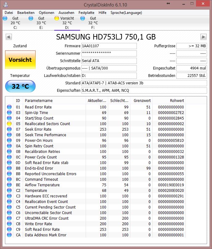

@Helios61:
2 defekte Sektoren wurden durch Reservesektoren ersetzt (ID 05).
50 Rekalibrier-Wiederholungen (0B), die sind nicht aktuell.
85 mal konnte die Fehlerkorrektur nicht korrigieren (BB), da aber keine Lesefehler
gemeldet sind, wurde wohl nach x Wiederholungen doch noch korrekt gelesen.
1 Datenadressierfehler (CA), der dürfte älter sein.
Für 22.557 Betriebsstunden noch in Ordnung.

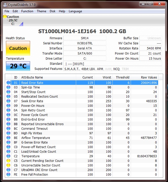

So, jetzt verzweifel ich schön langsam. Neue Platte ca. 1 Woche drin und jetzt auf einmal das:
vor dem letzten mal runterfahren bevor der Fehler aufgetreten ist, habe ich ccleaner laufen lassen...daran kanns ja nicht liegen oder...?!
1) 3 High Fly Writes, Schreibfehler weil die Schreib-/Lese-köpfe außerhalb ihrer vorgesehenen
Position waren. Dazu 8 Sektoren nicht lesbar, gefunden bei Selbsttest der Platte.
Umtauschen, das ist für 15 Betriebsstunden inakzeptabel.
2) Eine aktuelle Version von CDI einsetzten.
Blöderweise hat sich der Laptop während ich nicht davor war aufgehängt, neu gestartet und dürfte von sich aus checkdisk laufen haben lassen. Jetzt ist wieder alles auf 0. Ich nehme an, dass er dabei aber nur "Reservesektoren" verwendet hat und nach wie vor welche defekt sind oder...?
Das muß nicht sein, wenn die Sektoren wieder lesbar waren werden sie natürlich nicht ersetzt. Es bleiben aber die 3 High Fly Writes, steigt die Anzahl derselben in der kommenden Woche weiter an sollte die Platte ersetzt werden.
