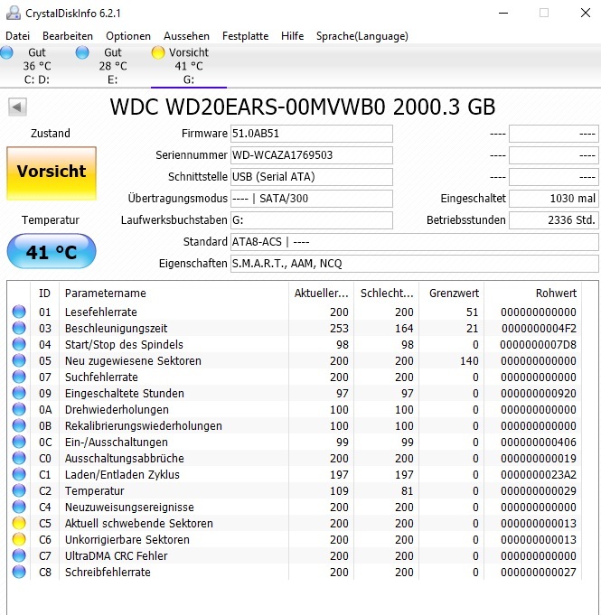

Hallo zusammen
Nutze eine ältere externe HD als Backup für unsere Fotos. Hatte sie schon länger nicht mehr in Betrieb, Crystal Disk meldet nun "Vorsicht"...
Sollte man die besser schon ersetzen?
Danke und Gruss
Mogwai
Sieht noch nicht so wild aus mMn.
Daten sichern und einmal langsam Formatieren - dann noch einmal CDI
Wenn es wirklich ein Backup ist, gibt es ja die Originaldaten auch noch und es sollte möglich sein ein neues Backup anzulegen. Wenn die Daten aber nur auf dieser Platte stehen, dann ist es kein Backup, sondern eine Auslagerung der Daten, also ein Datengrab.
Wie alt ist die Platte? Beachte das die vom Hersteller geplante Nutzungsdauer nur 5 Jahre beträgt und da HDDs auch altern wenn sie nicht genutzt werden, sind die wirklich Kalenderjahre. Sollte es kein echte Backup sondern ein Datengrab sein, solltest Du Dir unbedingt noch eine zweite Platte kaufen um darauf ein Backup der Daten zu machen.
Danke für die Antworten, Formatierung läuft gerade.
Ja, ist nur ne Backup-Platte, hab jetzt mal ne andere genommen die noch da war. Die Platte mit der Warnung ist eine WD Green von Oktober 2010... leicht über den 5 Jahren :rolleyes:
Update: Heute morgen war die Formatierung bei ca. 50%... (2TB Platte). Ist das normal, dass das dann fast 24 Stunden dauert?!?
Gruss
Mogwai

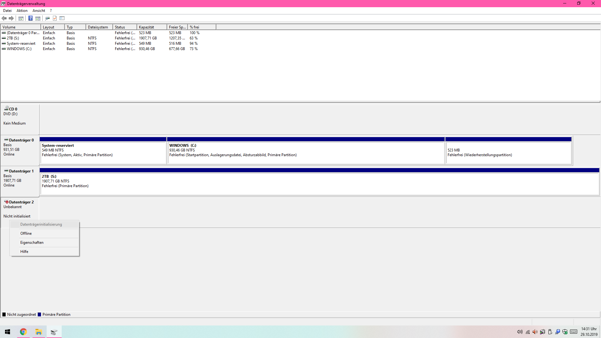

6. Datenträgerverwaltung von Windows:
Konnte zumindest davor noch "Datenträgerinitialisierung" anklicken.
Danach kam dann:
"Fehler der Anforderung aufgrund eines schwerwiegenden Hardwarefehlers"
7. CHKDSK geht auch nicht, weil ich keinen Laufwerksbuchstaben habe.
8. Wenn ich auf Eigenschaften gehe und dann auf den Reiter "Ereignisse", bekomme ich noch diese Ergebnisse:

Hallo und Willkommen Dael!
Hast du schon ein Live Linux versucht ?
Reaktionen: Dael
Dael, offenbar hat Platten das Löschen nicht mehr überlebt, aber da sie ja sowieso gelöscht wurde, sind sicher keine Daten mehr drauf die gerettet werden müssten. Also entsorge sie und kaufe Dir eine neue externe Backupplatte. Überlege aber ob ein Backup pro Jahr genug ist.
Reaktionen: Dael

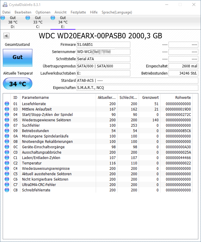

Hallo, die Platte stammt aus 2011 und hat mir bisher treue Dienste getan.
Ich wollte sie aber jetzt sicherheitshalber mal ablösen. Wie ist denn generell der Zustand der Platte?
Reaktionen: Dael
