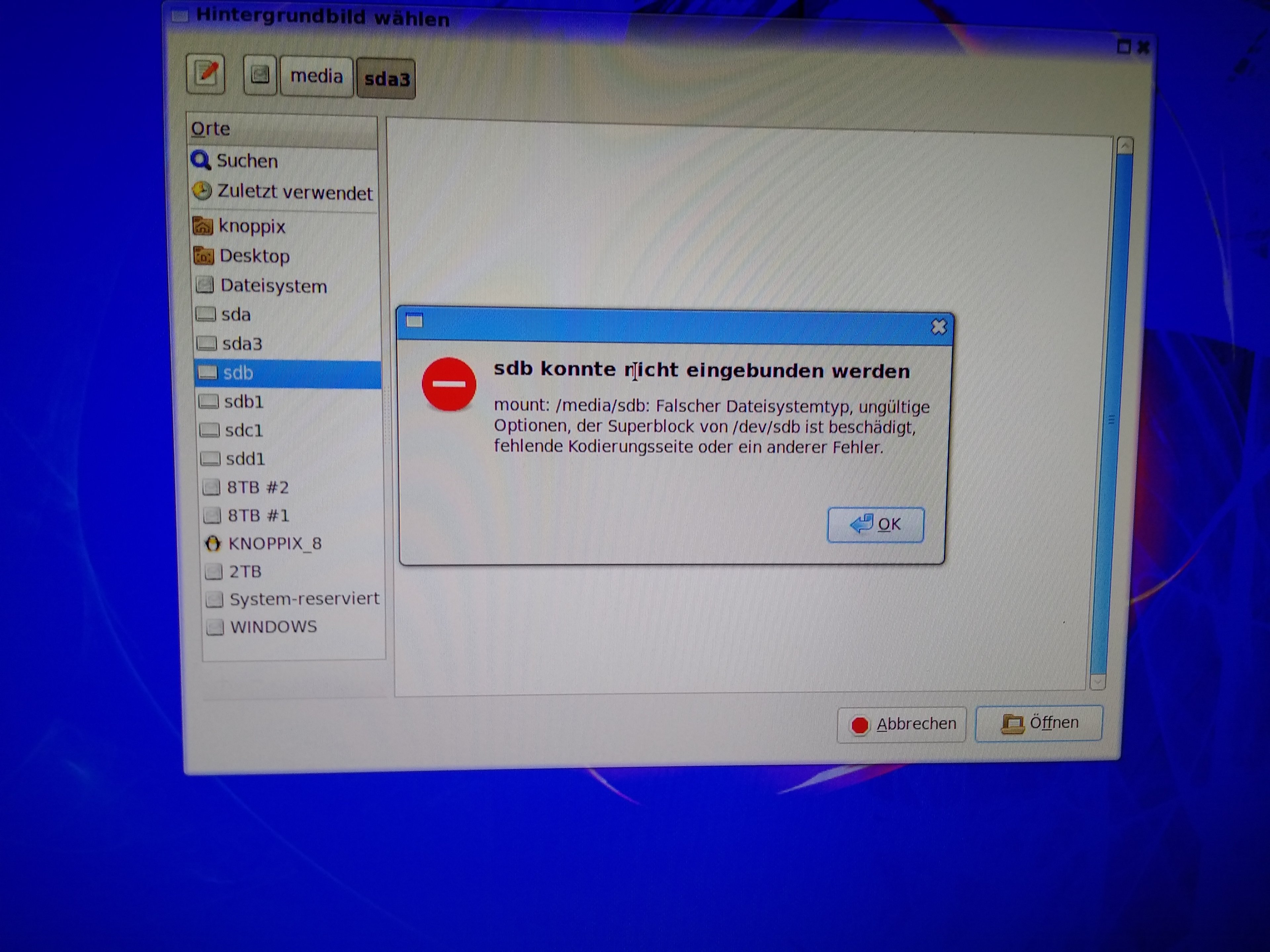

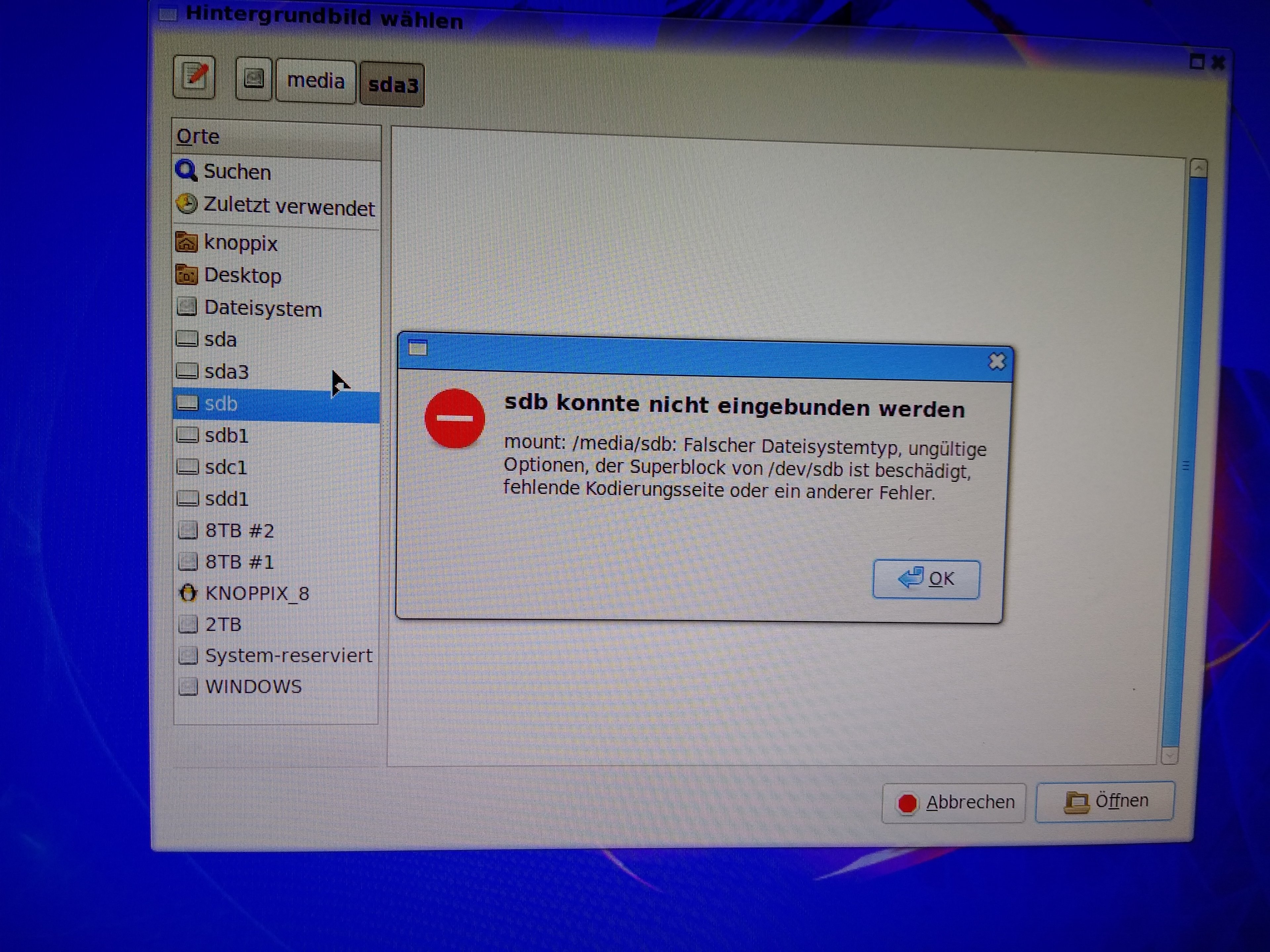

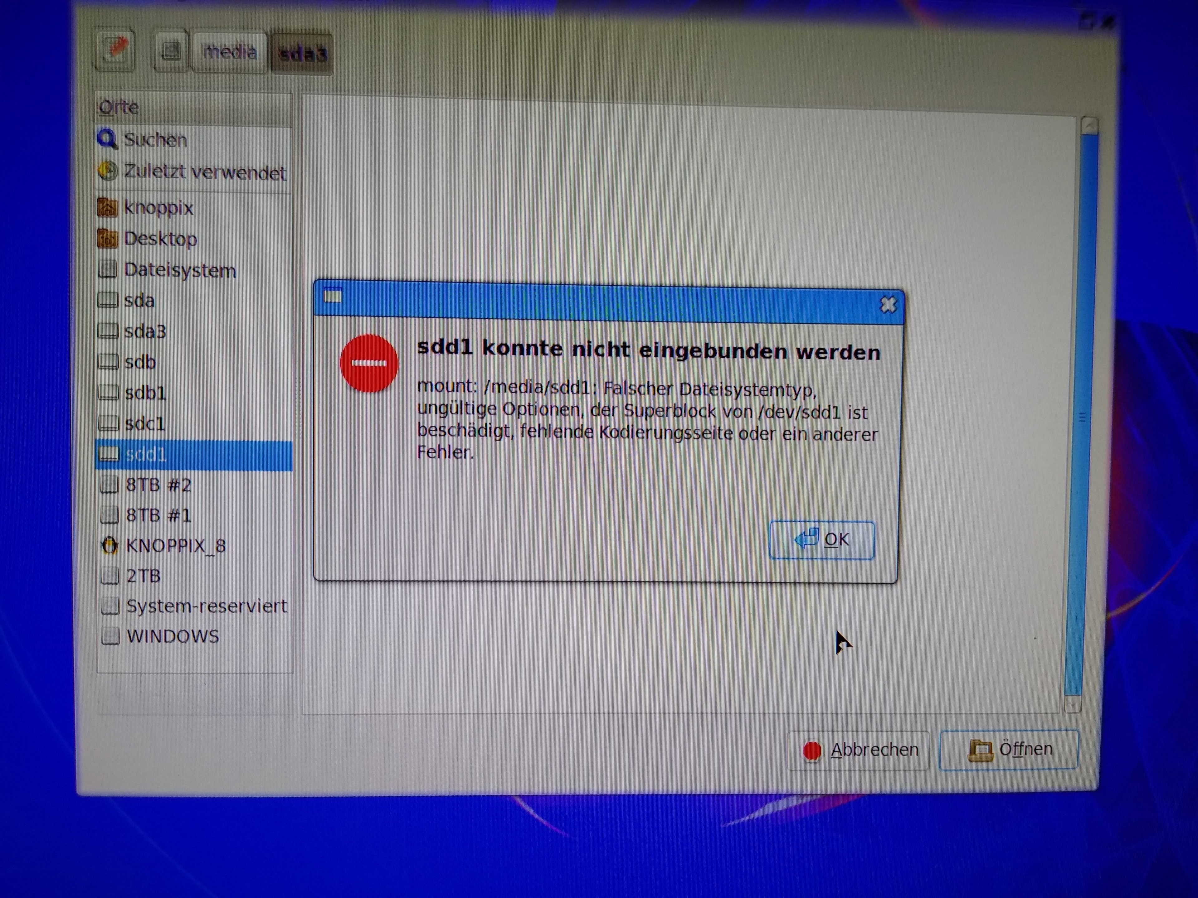

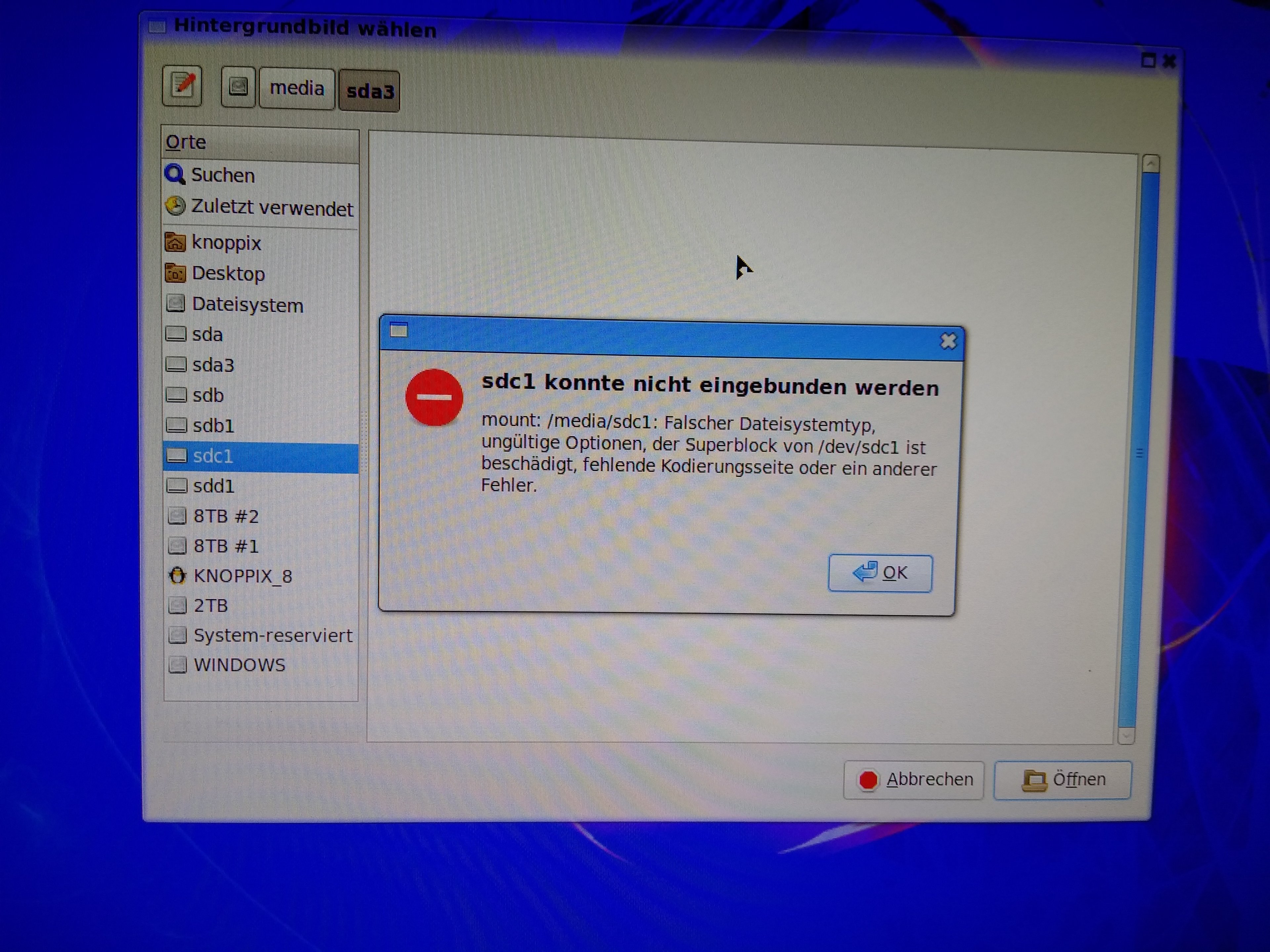

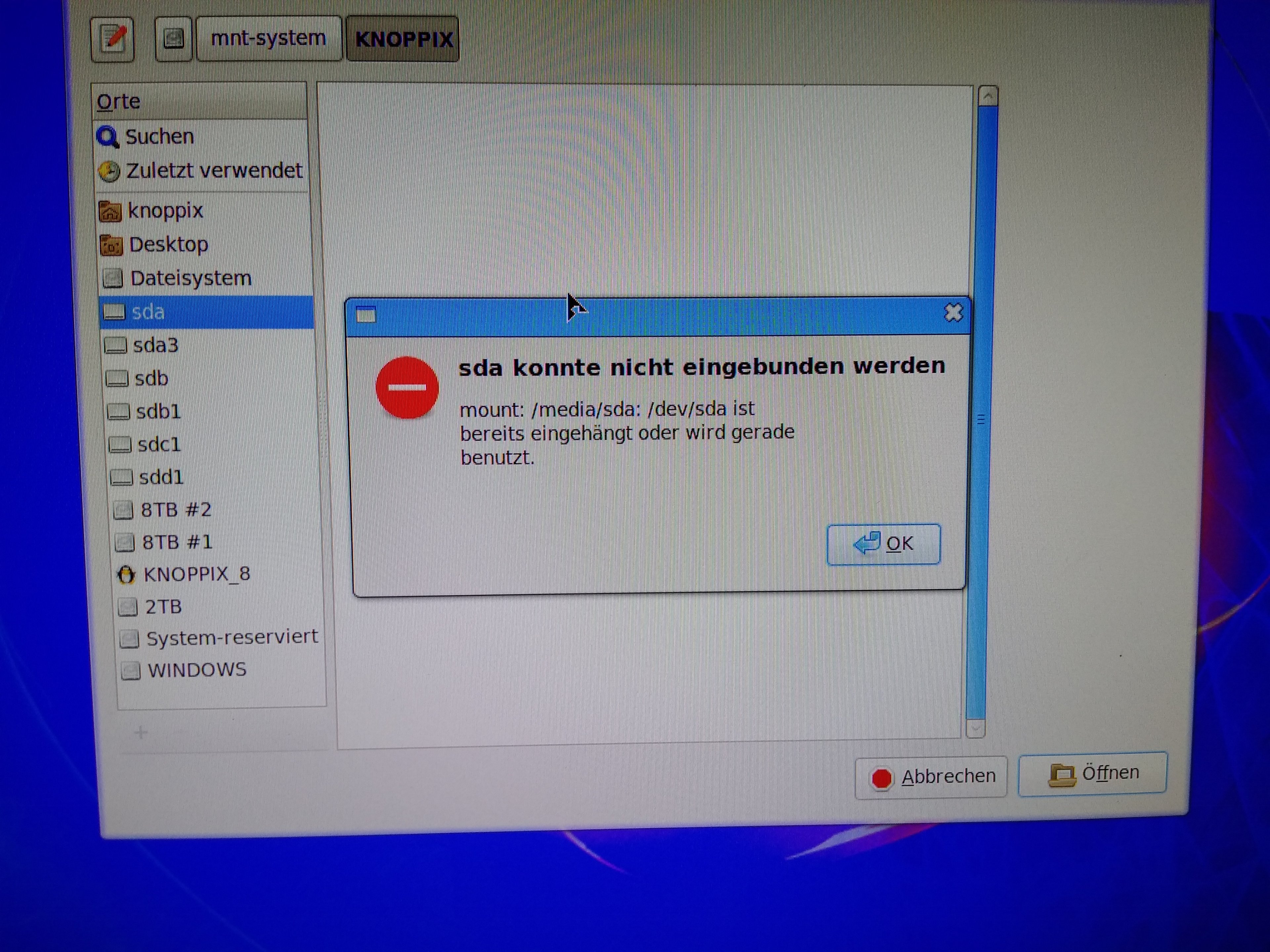

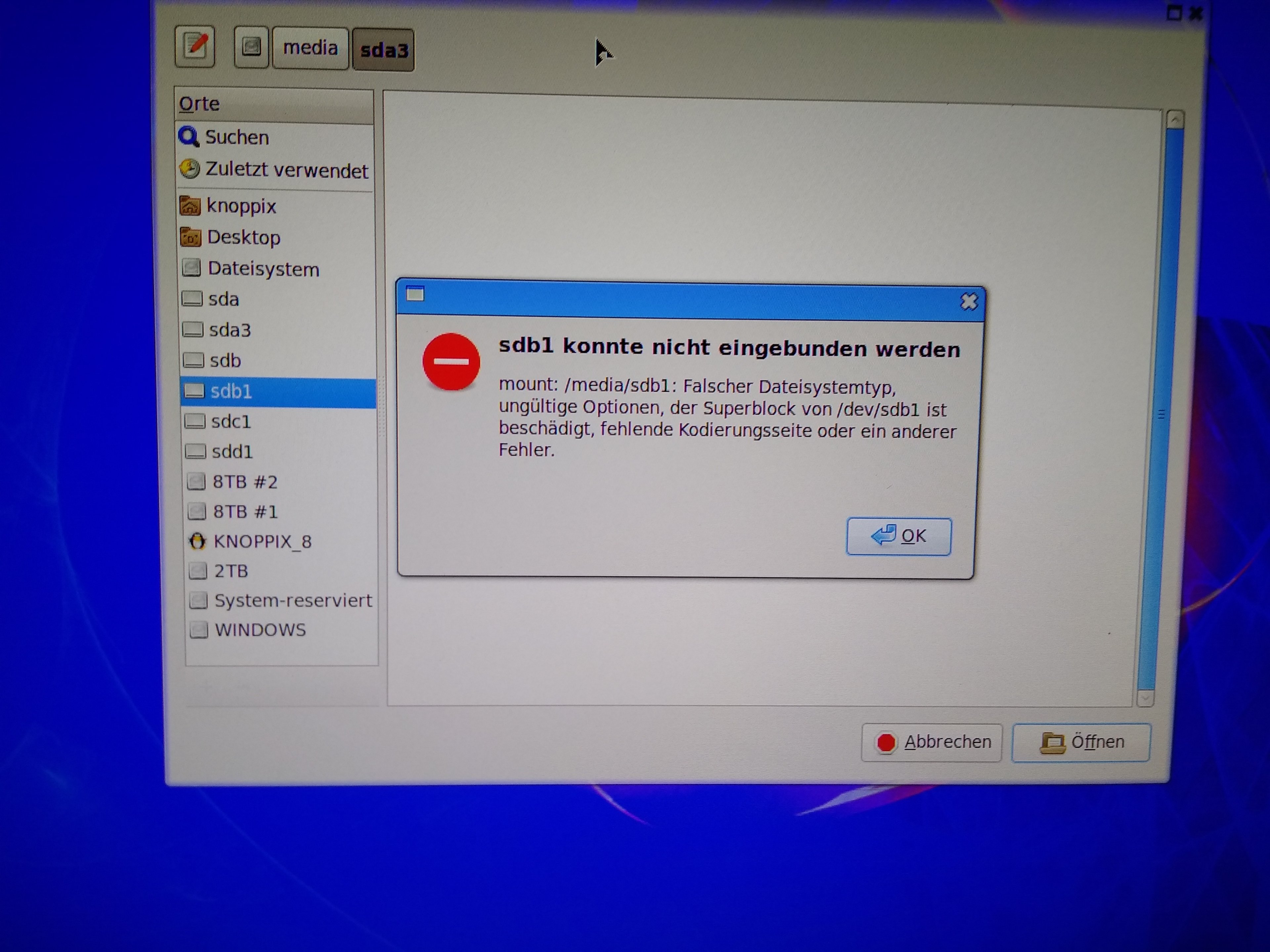

OK...
1. Wird meine PS/2 Tastatur in Knoppix nicht erkannt.
2. Wenn ich auf KNOPPIX doppelt klicke öffnet sich nix.
3. Rechtsklick und öffnen bringt auch nix.
4. Konnte dadurch dass ich das Hintergrundbild verändern wollte in diesen miniexplorer für Dateinsuche reinschauen. Ich seh meine ganzen Laufwerke und ein paar die ich namentlich nicht zuordnen kann. Weiss also nicht ob das entweder meine funktionierende C Platte ist, oder die kaputte externe HGST Tuoro 4TB.
5. Hab noch irgendwo eine USB Tastatur rumliegen falls ich die bräuchte.
6. Kenne mich nur seeehr wenig mit Knoppix aus.
7. Habe das selbe Ergebnis wenn ich Knoppix von DVD starte wie wenn ich es beim booten in den RAM lade.
8. Nebenfrage: Wie würde ich Knoppix am schnellsten hinbekommen für den Start oder die Installation?
32GB großen USB 3.0 Stick? Oder in den RAM laden von USB oder DVD? Knoppix auch noch trimmen von Funktionen die man nicht benötigt?
9. Hier die Fehlermeldung(en) die ich bekomme wenn ich auf die C oder meine externe zugreifen will:

IMG_20191031_120749949.jpg1,9 MB · Aufrufe: 396 -
IMG_20191031_120744093.jpg1,8 MB · Aufrufe: 387 -
IMG_20191031_120808402.jpg1,9 MB · Aufrufe: 384 -
IMG_20191031_120723825.jpg2,2 MB · Aufrufe: 396 -
IMG_20191031_120714957_MP.jpg2,1 MB · Aufrufe: 396 -
IMG_20191031_120738349.jpg1,1 MB · Aufrufe: 397 -

"Der Datenträger wurde bereinigt"
Wenn ich dann auf "Datenträgerverwaltung" gehe kommt automatisch das Fenster um die Festplatte in
GPT oder das andere Ding einzurichten. Egal was ich wähle.
Danach kommt gleich wieder:
"Verwaltung virtueller Datenträger:
Fehler der Anforderung aufgrund eines schwerwiegenden Hardwarefehlers."

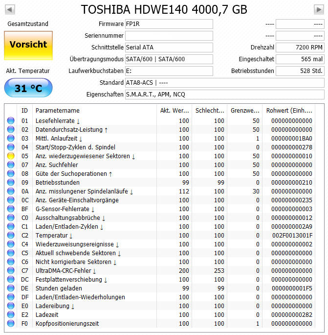

Hallo Leute,
nachdem CrystalDiskInfo meine Daten-HDD (1/2 Jahr alt) mit "Vorischt" gekennzeichnet hat, möchte ich einen Garantietausch vornehmen. Dazu muss ich die Platte noch löschen und dann einschicken.
Daher habe ich eine weitere HDD in meinen Rechner eingebaut und alle Daten (E
auf die neue Festplatte (G
kopiert. Damit sind alle Dokumente, Bilder, usw. auf der neuen Platte.
Nun meine Frage: Kann ich die neue Platte G: einfach auf E: umbennen oder bekomme ich da Probleme mit den Bibliothekspfaden in Windows 10?
Ich hatte mir das nach dem Kopieren so gedacht. Rechner aus - defekte Platte E: abstecken - Rechner an - neue HDD von G: nach E: umbennen - Rechner neu starten - alter Platte E: einen neuen Buchstaben zuordnen und sicher löschen.
Ist das praktikabel oder wie würdet ihr da vorgehen? Danke für eure Tipps!

Poste doch bitte mal den Screenshot von CrystalDiskInfo für die Platte, ziehe aber bitte das Fenster soweit auf, dass alle Attribute und auch die Rohwerte vollständig sichtbar sind, also keine Scrollbalken mehr erscheinen. Nur weil CDI Vorsicht anzeigt, ist es noch lange kein Garantiefall, es sagt schon Vorsicht wenn nur ein schwebender Sektor vorhanden ist. Schwebende Sektoren sind einfach nur Sektoren deren Daten nicht mehr zur ECC passen die hinter jedem Sektor steht und die mit deren Hilfe auch nicht mehr korrigiert werden können. Da die korrekten Daten nicht mehr feststellbar sind, gibt die Platte statt falscher Daten einen Lesefehler als Antwort wenn man versucht diese schwebenden Sektoren zu lesen. Das kann auch anderen Gründe als defekte Oberflächen haben, z.B. einen Stromausfall während eines Schreibvorgang der dazu führt, dass eben nicht die ganze Daten plus der neuen ECC geschrieben wurden oder wegen eines Stoßes oder Vibrationen ist der Kopf beim Schreiben aus der Spur gekommen und hat Daten auf der Nachbarspur überschrieben. Auch arbeiten HDDs nicht 100%ig und die Hersteller geben die Fehlerhäufigkeit auch in Form der UBER an, wobei eine UBER von 1:10^14 bedeutet, dass je 10^14 gelesener Bits was etwa 12TB gelesener Daten entspricht, ein Lesefehler und damit schwebender Sektor im Rahmen der Erwartungen liegt.
Die Controller merken sich die schwebenden Sektoren und prüfen die Daten nach dem erneuten Schreiben auf diese Sektoren, dann verschwinden diese einfach oder werden eben durch Reservesektoren ersetzt. Selbst dann muss es noch kein Garantiefall sein, dies ist es erst, wenn Seatools, also das Tool von Seagate, eine Fehlernummer ausgibt.
Die hat 0x10 = 16 wiederzugeweisene Sektoren, wobei es vielleicht nur 2 physikalische Sektoren sind, denn manche 512e HDDs melden auch hier die Anzahl der logischen Sektoren und dies sind bei 512e (also 4k physikalisch und 512 emuliert) dann eben 8 mal so viele.
Vertrauen sollte man gar keinem einzelnen Datenträger, egal ob SSD oder HDD, mit oder ohne wiederzugewiesenen Sektoren, sondern sich angewöhnen immer (also zu jeder Zeit) mindestens ein ordentliches Backup der Daten zu haben, die man nicht verlieren möchte. Ein ordentliches Backup steht immer auf einem Datenträger der in einem anderen Gehäuse steckt wie der/die Datenträger mit den originalen Daten. Also z.B. in der Cloud, auf einem NAS oder eben auf USB Platten die nur dafür dienen und nur zum Erstellen, Prüfen und Aktualisieren des Backups angeschlossen werden, nur so lange angeschlossen bleiben wie dies dauert und danach z.B. bei Windows mit "Hardware sicher entfernen" abgemeldet und sicher aufbewahrt werden!
Ob Toshiba dies paar wiederzugewiesenen Sektoren als Garantiegrund anerkennt, kann ich nicht sagen, denn es ist ja vorgesehen solche defekten Sektoren durch Reservesektoren zu ersetzen, dafür gibt es diese ja und damit im Prinzip noch kein schwerer Fehler, wenn es nur so wenige sind. Im übrigen zeigt auch der G-Sensor drei Auslösungen, also zu harte Stöße während des Betriebs und die können durchaus die Ursache für die defekten Sektoren gewesen sein. HDDs sind empfindlich! Von HGST gibt es dieses Video über die Empfindlichkeit und korrekt Handhabung von HDDs, mit dem Empfehlung wie die Umgebung aussehen sollte auf denen mit HDDs gearbeitet wird und sie weisen darauf hin, dass die Schäden sich auch erst später bemerkbar machen können.

Von 5 Schreibfehlern abgesehen, sind die Werte alle gut. Wenn es wirklich eine Backupplatte, kann man bei einem Ausfall ja auch jederzeit ein neues Backup anlegen, da ja die Originaldateien auch noch auf einer andere Platte vorhanden sind. Sollte dem nicht so sein, ist es keine Backupplatte, sondern eine Datengrab und es sollte dringend ein Backup von den Daten angelegt werden, die nicht verloren gehen sollen. Was mich nämlich wundert sind die 13.756 Betriebsstunden bei nur 1074 Einschaltvorgängen.
Eine USB Platte ich für ein ordentliches Backup eine gute Lösung, denn ein ordentliches Backup gehört immer auf einem Datenträger der in einem anderen Gehäuse steckt wie der/die Datenträger mit den originalen Daten, aber die sollte nur so lange angeschlossen bleiben wie das Erstellen, Prüfen und Aktualisieren des Backups dauert. Sonst riskiert man, dass z.B. ein Verschlüsselungsvirus auch gleich die Backupplatte mit verschlüsselt. Danach sollte man sie abgemeldet, bei Windows z.B. mit "Hardware sicher entfernen" und sicher aufbewahren!
