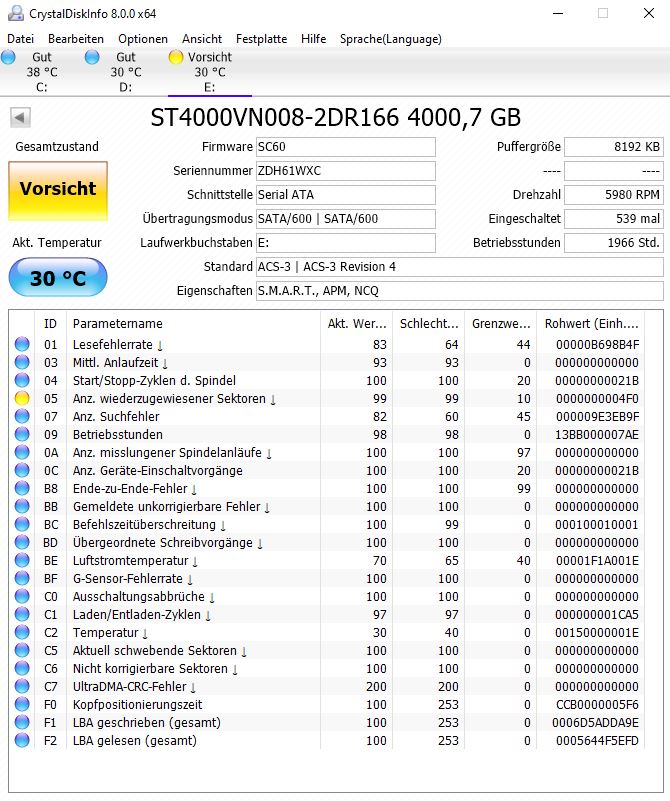

plato333 schrieb:
Heute sind es schon 1192!
Es dürften wohl real nur 149 physikalische Sektoren sein und die Angaben wegen der 512e wohl auch logische Sektoren bezogen sein, da die Zahlen ja immer durch 8 teilbar sind und 1192 wäre schon sehr viele, vor allem wenn man bedenkt das der Aktuelle Wert nur 99 beträgt, was darauf hindeutet, dass gerade mal 1% der Reservesektoren schon benutzt werden.
plato333 schrieb:
Nochmal kaufe ich die Ironwolf wohl nicht.
Pech kann man mit jeder Platte haben. Ob es ein Garantiefall ist, kann nur Seagate sagen.
plato333 schrieb:
Davon kann das jetzt nicht kommen, oder?
Nein, von der normalen Benutzung passiert sowas nicht, sondern eher von grobem Umgang wie z.B. einer schlechten Verpackung beim Versand oder es ist wirklich einfach Pech, dass irgendwas bei der Produktion unerkannt geblieben ist.
Vielen Dank für die schnelle, gute Antwort!:daumen:
1% der Reservesektoren wurden schon benutzt, dass klingt doch nicht so dramatisch?
Doch die Anzahl der wiederzugewiesenen Sektoren ist jetzt schon bei 1264 (s. Anhang)!
Besser erstmal überhaupt nicht benutzen? Oder bringt auf Fehler überprüfen was?
Daten sollen möglichst lange erhalten bleiben, bis ne Neue da ist!
Sorry, keine Ahnung davon! Musste noch nie eine umtauschen.
Google schon wie verrückt, noch nichts eindeutiges gefunden.
Denke mal erst den Händler kontaktieren? Screenshot gleich mitsenden? Falls das jetzt überhaupt ein Garantiefall ist, wie läuft das dann ab? Muss man sie erst einschicken und bekommt dann den Ersatz?
Sind leider nicht alle Daten gesichert und habe hier auch keine freie HDD zum sichern, insofern lieber erst schnell eine Neue bestellen zur Datensicherung? Wollte ja eh bald eine weitere bestellen?
Sorry, das ich so viel frage, aber dachte ich frage mal lieber schnell, bevor es zu spät ist!
Wenn du die Daten sichern willst/musst, solltest du 2 bestellen. Eine um die Daten zu speichern und eine zum sichern.
Vielen Dank! Ja, das wäre wohl das beste! Nur wenn die mir ersetzt wird hätte ich dann drei! Der größte Teil ist gesichert durch meine andere 2TB HDD, also werde ich wohl erst nur eine 4TB bestellen, der Rest wird dann erstmal für kurze Zeit auf andere Medien verteilt!;)
Außerdem wird die wohl zumindest einige Wochen halten!
Aber mal was anderes, bei 3-4 HDDs im PC (großes Gehäuse) Desktop oder NAS-HDDs?
Da gehen die Meinungen auseinander!
Kommt für mein Budget nicht viel in Frage, wieder Ironwolf (wohl eher nicht) oder WD Blue oder Red?
Hatte mir extra die Ironwolf geholt, und die baut am Schnellsten ab!;) Habe hier 15 Jahre alte HDDs die deutlich bessere CrystalDiskinfo-Werte haben!;)
Dramatisch ist eher, dass die Zahl steigt, also weiterhin Sektoren ausfallen und durch Reservesektoren ersetzt werden müssen.
Gewöhne Dir also an immer, also zu jedem Zeitpunkt, mindestens ein ordentliches Backup aller Daten zu haben die Du nicht verlieren möchtest. Ein ordentliches Backup steht immer auf einem Datenträger der in einem anderen Gehäuse steckt wie der/die Datenträger mit den originalen Daten. Also z.B. in der Cloud, auf einem NAS oder eben auf USB Platten die nur dafür dienen und nur zum Erstellen, Prüfen und Aktualisieren des Backups angeschlossen werden, nur so lange angeschlossen bleiben wie dies dauert und danach z.B. bei Windows mit "Hardware sicher entfernen" abgemeldet und sicher aufbewahrt werden!
Auf jeden Fall NAS Platten, da die Desktopplatten nicht dafür gemacht sind zu mehreren im gleichen Gehäuse zu arbeiten, der Vibrationen wegen. WD verbaut in den MyBook Duo ja auch die Red und damit eine NAS Platte, die für bis zu 8 HDDs pro Gehäuse zugelassen ist, während in den einfachen USB Gehäuse die Blue (oder White Label) steckt, also eine einfache Desktopplatte.
Reaktionen: plato333
Vielen Dank Holt! :daumen:
Also doch eine NAS HDD wie die Red!
Und das ganze um TLER kann mir egal sein?
Sorry, kenne mich da nicht aus. Kurze Antwort reicht auch.
Aber danke für deine Mühe! Du kennst dich da echt gut aus!:daumen:
Ja, die TLER bedeutet ja nur, dass die Red einen einstellbaren Timeout für die Fehlerkorrektur hat. Wenn die Platte einen Sektor nicht mehr korrekt lesen kann, hinter jedem Sektor steht ja auch eine ECC mit deren Hilfe die Daten geprüft und ggf. auch korrigiert werden, dann versucht der Controller er erneut mit leicht anderen Parametern diesen Sektor doch noch erfolgreich zu lesen. Klappt dies nicht bevor der Timeout erreicht ist, so gibt die Platte einen Lesefehler aus (aber eben keine korrupten Daten) und markiert den Sektor als schwebenden Sektor. Dieser Timeout ist bei Platten mit TLER, was Time-Limited Error Recovery bedeutet, Seagate nennt es ERC was für Error Recovery Control steht, eben einstellbar und ab Werk kürzer voreingestellt als bei Desktopplatten.
Die Red müsste 7s voreingestellt haben und die alten Green hatten 14s. Bei den 5400 rpm sind das 90 Versuche pro Sekunde und damit hat selbst eine Red über 600 Versuche die Daten doch noch korrekt zu lesen, wie hoch wohl die Chancen sind, dass es es dabei nicht geliengt aber bei den nächsten etwas über 600 dann doch noch? Ich denke nicht so übermäßig hoch, aber wenn Du dies anders siehst, dann suche Dir ein Tool mit dem Du den Timeout der Red ebenfalls auf 14s hochstellen kannst. Außerdem sollte man dabei nicht vergessen, dass die Red ja einen besseren Schutz vor Vibrationen hat und ein Grund warum Sektoren nicht mehr lesbar sind, ist das der Kopf beim Schreiben wegen Vibrationen Daten auf der Nachbarspur überschreibt. WD gibt für beide Seren jedenfalls die gleiche UBER von 1:10^14 an, was bedeutet, dass man bei spezifikationsmäßigem Gebrauch statistisch nach etwa 12TB gelesener Daten mit einem solchen Fehler zu rechnen ist, ohne dass die Platte die Spezifikation verletzt.
Wichtig ist die TLER übrigens für den Betrieb an einem HW RAID Controller, die werfen nämlich meistens nach 8s ohne Antwort die Platte als defekt aus dem RAID.

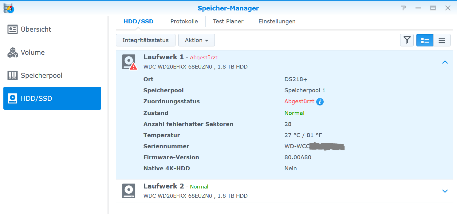

Hi,
mein NAS meldet mir seit kurzer Zeit, dass eine HDD defekte Sektoren aufweist und ich dringend eine Datensicherung machen muss.
Synology DSM-Meldung: "Die Anzahl fehlerhafter Sektoren auf Laufwerk 1 hat zugenommen".
Die Datensicherung habe ich sowieso stets aktuell (auf 2 USB-Platten im rollierendem System). Ich frage mich nun aber was wohl das Sinnvollste ist. entweder ich laufe los und besorge mir eine (zwei!?) neue HDDs, oder ich mache ein Low-Level format und hoffe, dass das Thema dann wieder sehr lange vom Tisch ist.
Eines meiner Probleme ist, dass die HDD im NAS eingebaut ist, ich kann daher keine Diagnosereports mit Windowstools erstellen. Ich habe aber die SMART-Auswertung meiner Synology DS218+ angehängt, ich hoffe aus diesem Bild geht auch etwas Information hervor!?
Was mich stört ist, dass die Platte noch relativ jung ist. Mit 3,5 Jahren ist sie gerade mal etwas über die Garantiezeit hinweg gekommen :(
Es handelt sich um eine WD red 2 TB

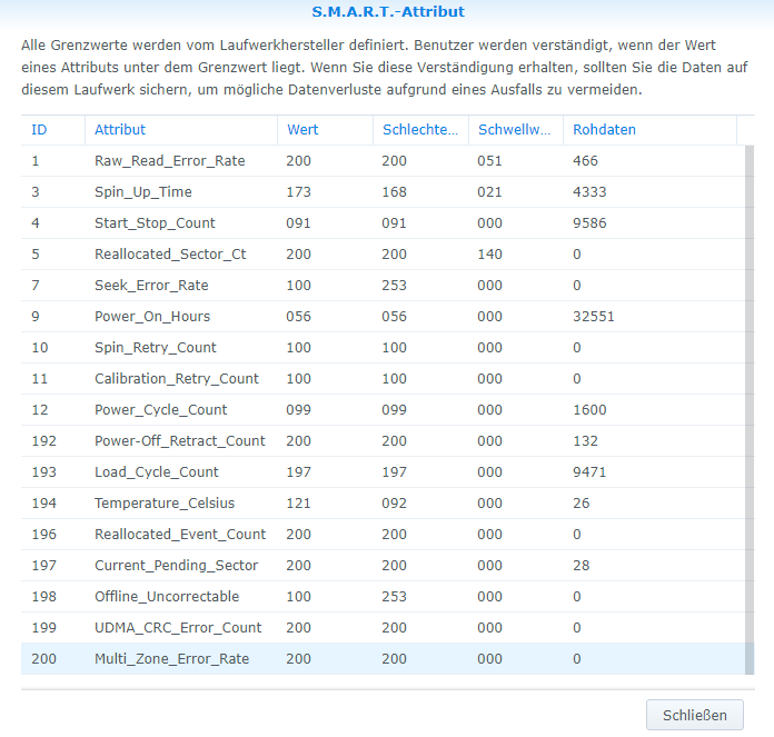

Im Anhang nun eben mal die SMART-Werte die mir die Synology ausspuckt.
Wie ist das nun Erfahrungsgemäß, ist die Platte total schrott oder ist der NAS hier "übervorsichtig" und der Alarm völlig überflüssig!?
Es fällt mir schwer die hier angezeigten SMART-Werte zu deuten - kann sich das mal bitte jemand anschauen, der etwas mehr Erfahrung damit hat?
Vielen Dank!

Die hat schwebende Sektoren. Schwebende Sektoren sind einfach nur Sektoren deren Daten nicht mehr zur ECC passen die hinter jedem Sektor steht und die mit deren Hilfe auch nicht mehr korrigiert werden können. Da die korrekten Daten nicht mehr feststellbar sind, gibt die Platte statt falscher Daten einen Lesefehler als Antwort wenn man versucht diese schwebenden Sektoren zu lesen. Das kann auch anderen Gründe als defekte Oberflächen haben, z.B. einen Stromausfall während eines Schreibvorgang der dazu führt, dass eben nicht die ganze Daten plus der neuen ECC geschrieben wurden oder wegen eines Stoßes oder Vibrationen ist der Kopf beim Schreiben aus der Spur gekommen und hat Daten auf der Nachbarspur überschrieben. Auch arbeiten HDDs nicht 100%ig und die Hersteller geben die Fehlerhäufigkeit auch in Form der UBER an, wobei eine UBER von 1:10^14 bedeutet, dass je 10^14 gelesener Bits was etwa 12TB gelesener Daten entspricht, ein Lesefehler und damit schwebender Sektor im Rahmen der Erwartungen liegt.
Die Controller merken sich die schwebenden Sektoren und prüfen die Daten nach dem erneuten Schreiben auf diese Sektoren, dann verschwinden diese einfach oder werden eben durch Reservesektoren ersetzt, erst dann weiß man das sie wirklich defekt sind. Bisher gab es bei der Platte davon aber keine.
Danke für die ausführliche Erklärung.
Was tut man jetzt da? Einfach alle Daten neu schreiben und das Backup zurück kopieren oder muss ich das NAS formatieren?
Deiner Erklärung nach ist die HDD ja nun erstmal nicht irreparabel beschädigt!?
Stromausfall und mech. Stoss kann ich übrigens ausschließen. Keine Ahnung was die Platte zum absturz gebracht hat :(
Dies weiß man erst, nachdem die schwebenden Sektoren überschrieben wurden.
D.h. ich muss ersteinmal nichts "speziell" formatieren sondern kann einfach die Daten auf dem NAS per c&p mit der Datensicherung komplett überschreiben?
BTW: Kann ich denn irgendwo erkennen, welche Dateien betroffen / beschädigt sind?
Mir wäre es lieber, nur die betroffenen Dateien zu überschreiben. Das zurückspielen meiner USB 2.0-Sicherung dauert bei 2 TB halt wirklich eine gefühlte Ewigkeit...
Ja.
Da Synology auf einem Linuxsystem aufsetzt, findest du die Ansätze dazu im Archwiki ( Synology verwendet entweder btrfs oder ext4)

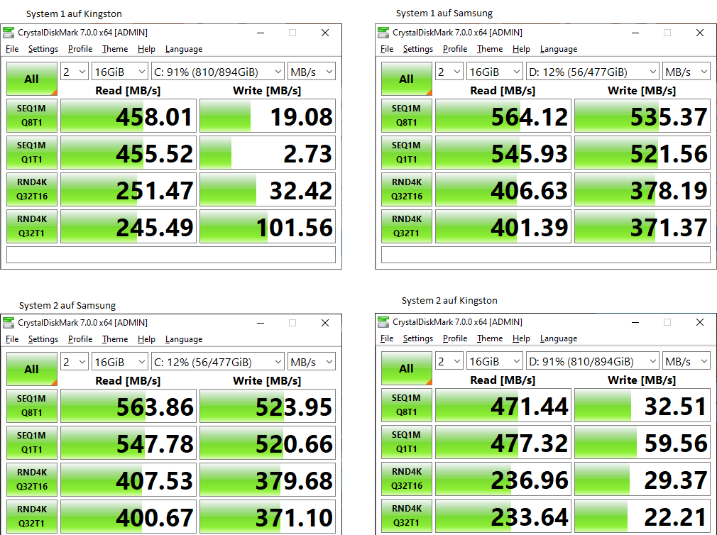

wenn meine Festplatte laut Task Manager auf 100% "Active time" geht, fängt das System an zu haken.
Windows 10 ? - das kann auch andere Ursachen haben. Im Taskmanager genau beobachten mal
Ja, ist Windows 10.
Hab mittlerweile bissl nachgelesen und gesehen, dass auch andere von (genau) dem Problem berichten. Bei den meisten scheint ein Firmware-Update geholfen haben. Bei meiner ist allerdings schon die neueste FW drauf, laut dem Kingston SSD Manager.
Ich habe jetzt auch Tests gemacht, wo ich mit CrystalDiskMark 7.0.0 alle Benchmarks durchlaufen lies, währenddessen ein Youtube Video im Hintergrund lief und ich mich während des gesamten Tests durch diverse Windows/Programm-Ordner geklickt habe.
Testergebnis:
(System 1 und System 2 sind der selbe Rechner, nur Multi-Boot)
Auf System 1 mit der erwähnten Kingston hakt es ständig beim Durchklicken von Ordnern. Sehr oft hat man eine spürbare Verzögerung und mehrmals gab es 3-5 Sekunden Verzögerung. Das ging auch soweit, dass kurz "Not Responding" im Explorer-Fenster stand. Das Video/Audio lief hingegen problemlos (wird vermutlich im RAM verarbeitet).
Auf System 2 mit Samsung 850 Pro 512 GB ist beim gleichen Test von alldem nichts zu merken. Es gab echt kein einziges mal eine Verzögerung beim Durchklicken von Ordnern - überhaupt kein bisschen.
Beide Systeme sind Windows 10 1909 mit allen Updates.
Weiters habe ich noch einen Test durchgeführt auf dem oben genannten "System 1" aber dabei habe ich den Benchmark nicht auf der Kingston, sondern auf der Samsung durchgeführt, was ebenfalls einwandfrei funktioniert hat.
Und um es wohl oder übel endgültig zu bestätigen, dass die Kingston A400 für meine Anforderungen unzureichend ist, habe ich noch einen Test auf "System 2" gemacht, aber den Benchmark auf der Kingston ausgeführt und auf der Kingston durchgeklickt, was zum gleich schlechten Ergebnis führte, wie auf "System 1".
Seltsam ist, dass die Tests nach dem Kauf und Zusammenbau sehr zufriedenstellend waren. Da sind mir keine so schlechten Werte wie oben in der Grafik zu sehen, aufgefallen, sonst hätte ich mir das Teil nicht behalten. Die "Freezes" fallen mir auch erst seit ~1,5 Monaten auf.
Die Frage ist nun nur mehr, welche SSD ich mir als Ersatz hole.
