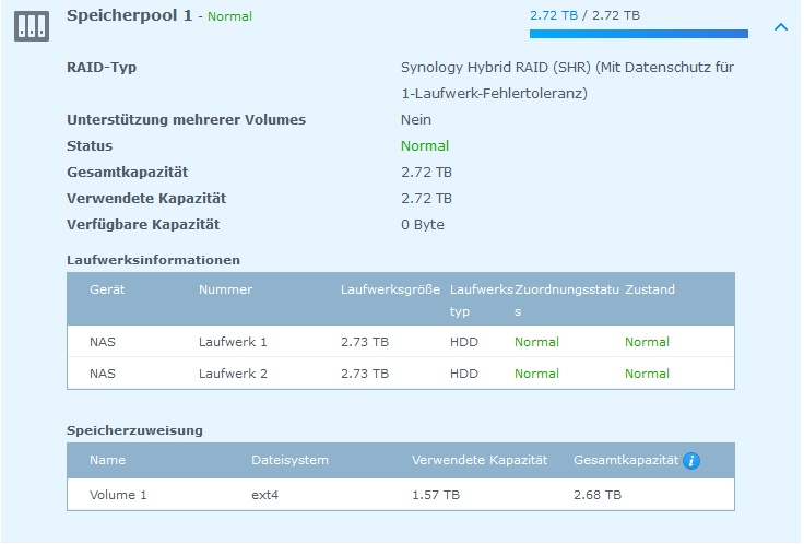

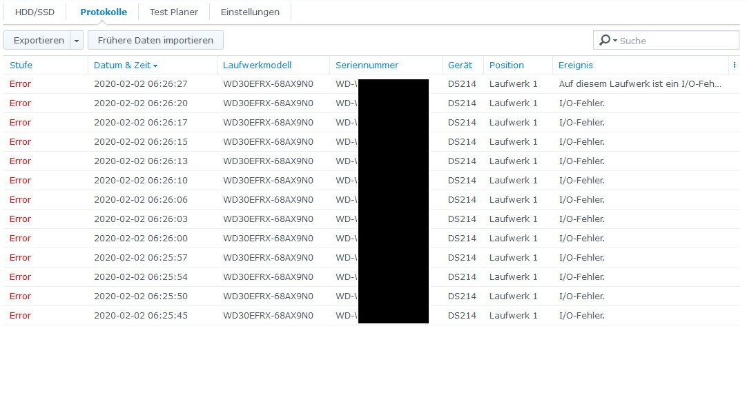

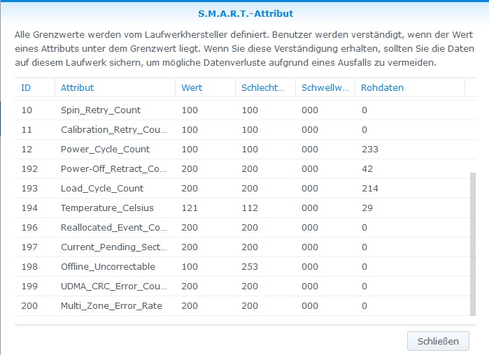

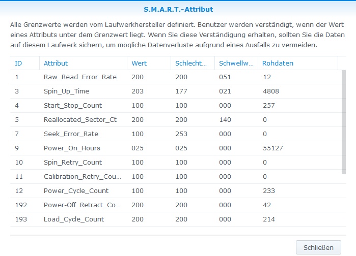

gestern bekam ich eine Fehlermeldung von meinem NAS. 12 I/O-Fehler bei einer Festplatte. Der erweiterter S.M.A.R.T. Test ergab keine weiteren Fehler. In der DSM wird die betreffende Festplatte als "Gut" bezeichnet. Die Festplatte hat ca 55000 Stunden weg (etwas mehr als 6 Jahre 24/7/365 Betrieb). Ich denke, ich sollte über ein Austausch der Festplatten denken? Das ganze läuft als SHR-Raid, aktuelle Backups liegen vor.
Wenn ich schon den Text über den S.M.A.R.T. Werten lese, dass man ein Datensicherung machen soll, wenn man einen Hinweis über den Zustand bekommt, dann geht mir schon echt der Hut hoch. Besser wäre der Hinweis, dass man immer, also zu jedem Zeitpunkt, mindestens ein ordentliches Backup aller Daten zu haben die man nicht verlieren möchte. Ein ordentliches Backup steht immer auf einem Datenträger der in einem anderen Gehäuse steckt wie der/die Datenträger mit den originalen Daten. Also z.B. in der Cloud, auf einem NAS oder eben auf USB Platten die nur dafür dienen und nur zum Erstellen, Prüfen und Aktualisieren des Backups angeschlossen werden, nur so lange angeschlossen bleiben wie dies dauert und danach z.B. bei Windows mit "Hardware sicher entfernen" abgemeldet und sicher aufbewahrt werden!
Die Platte hat Lesefehler und diese führen zuder ausgegeben Fehlermeldung, auch wenn man Schwebende Sektoren noch nicht mit defekten Sektoren gleichsetzten kann. Schwebende Sektoren sind nämlich einfach nur Sektoren deren Daten nicht mehr zur ECC passen die hinter jedem Sektor steht und die mit deren Hilfe auch nicht mehr korrigiert werden können. Da die korrekten Daten nicht mehr feststellbar sind, gibt die Platte statt falscher Daten einen Lesefehler als Antwort wenn man versucht diese schwebenden Sektoren zu lesen. Das kann auch anderen Gründe als defekte Oberflächen haben, z.B. einen Stromausfall während eines Schreibvorgang der dazu führt, dass eben nicht die ganze Daten plus der neuen ECC geschrieben wurden oder wegen eines Stoßes oder Vibrationen ist der Kopf beim Schreiben aus der Spur gekommen und hat Daten auf der Nachbarspur überschrieben. Auch arbeiten HDDs nicht 100%ig und die Hersteller geben die Fehlerhäufigkeit auch in Form der UBER an, wobei eine UBER von 1:10^14 bedeutet, dass je 10^14 gelesener Bits was etwa 12TB gelesener Daten entspricht, ein Lesefehler und damit schwebender Sektor im Rahmen der Erwartungen liegt.
Die Controller merken sich die schwebenden Sektoren und prüfen die Daten nach dem erneuten Schreiben auf diese Sektoren, dann verschwinden diese einfach oder werden eben durch Reservesektoren ersetzt. HDDs in einem echten RAID, also einem mit Redundanz und nicht einem RAID 0 welches eigentlich ein AID 0 ist, zeigen daher normalerweise keine schwebenden Sektoren, weil die RAID Controller (ggf. RAID SW) bei Lesefehlern die Daten aus den Daten der anderen Platten rekonstruiert und den Sektor überschreibt bei denen der Lesefehler aufgetreten ist. Deshalb gibt es hier auch keinen schwebenden Sektor mehr und es gibt auch keinen Wiederzugewiesenen Sektor, also waren aus irgendeinem Grund einfach nur die Daten auf diesem Sektor nicht mehr korrekt, was aber wie gesagt mit einer bestimmten Häufigkeit einfach normal ist, die Red haben eine UBER von 1:10^14 und damit muss man alle 12TB gelesener Daten mit sowas rechnen, ohne dass dies eine Verletzung der Spezifikationen der Platte wäre.

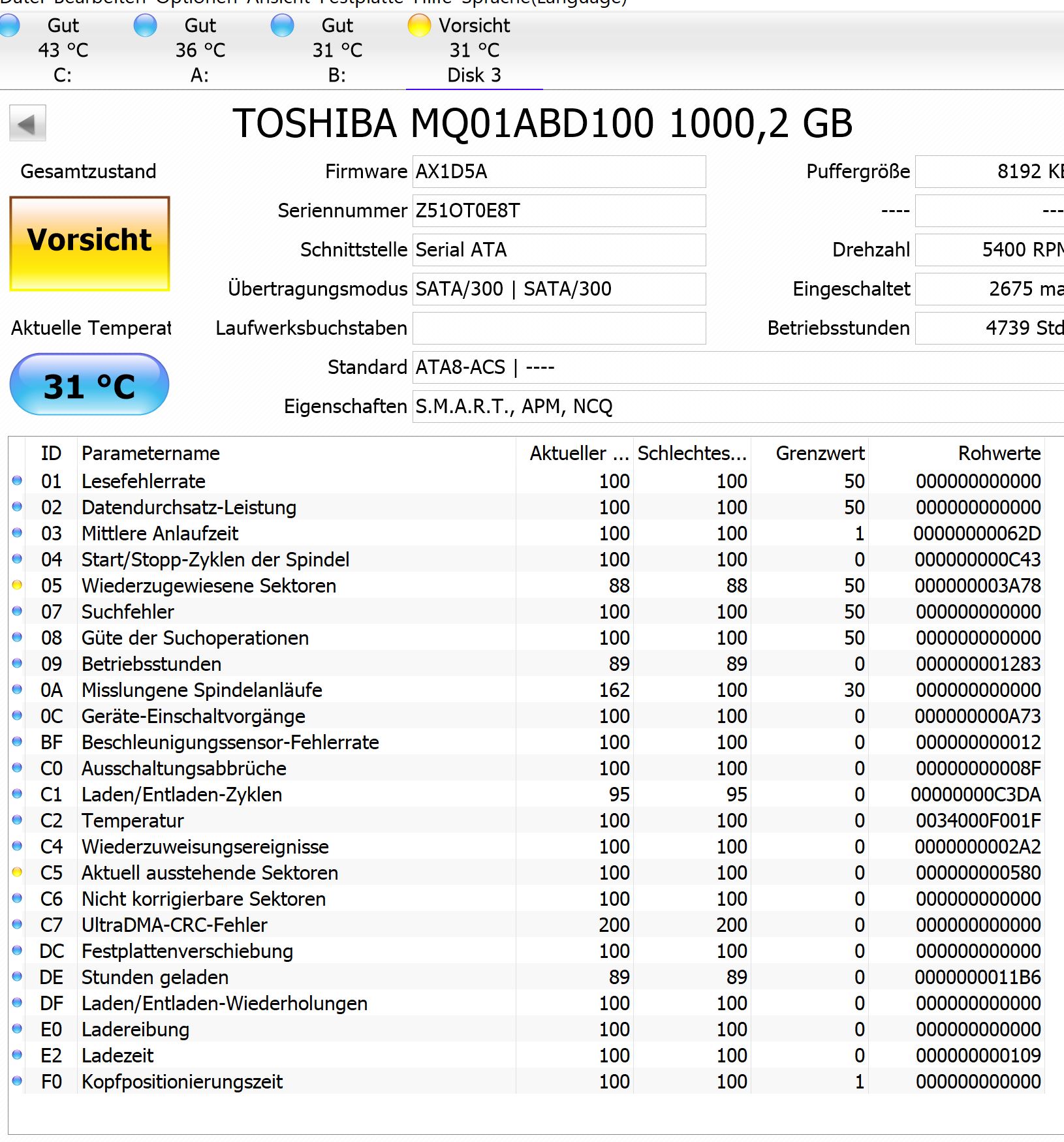

Hey,
ich habe eine "defekte" 1tb 2,5" HDD (TOSHIBA MQ01ABD100) aus einer PS4 ausgebaut... Diagnose war, Lese/Schreibkopf defekt. Jedoch wird sie an meinem PC erkannt. Es waren unzählige Volumes darauf, die ich per Diskpart gelöscht habe, um dann ein großes zu erstellen. Nun hängt sich aber das Formatieren, egal mit welchem Programm bei ca. 40% immer auf.
TOSHIBA MQ01ABD100
Datenträger-ID: "E97D6DC9"
Typ : "SATA"
Status : "Online"
Pfad : "7"
Ziel : "0"
LUN-ID : "0"
Speicherortpfad : "PCIROOT(0)#PCI(0103)#PCI(0001)#ATA(C07T00L00)"
Aktueller schreibgeschützter Zustand: Nein
Schreibgeschützt : Nein
Startdatenträger : Nein
Auslagerungsdatei-Datenträger : Nein
Ruhezustandsdatei-Datenträger : Nein
Absturzabbild-Datenträger : Nein
Clusterdatenträger : Nein
Volume ### Bst Bezeichnung DS Typ Größe Status Info
Volume 9 H Partition 931 GB Fehlerfre
anbei die Smart Werte. ist sie wirklich nurnoch Elektroschrott!?
Vielen Dank!
