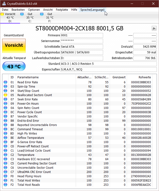

~1 Monate alte HDD Defekt? Entpacken dauert ewig, dabei lassen sich dann auch keine Videos mehr gucken und so.. :(
fanatiXalpha, ja, die IronWolf ist nur für bis zu 8 HDDs pro Gehäuse vorgesehen, hier also die falsche Wahl, aber dies weiß er wenigstens. Wenn er aber ein wirklich ein gutes Vorbild sein will, sollte er dieses HGST Video über die Empfindlichkeit und korrekt Handhabung von HDDs mal sehen, aber er hat es wohl noch nie gesehen. Bei dem Typen wundert mich aber auch nichts mehr und mit dem Formating Overhead meint er vermutlich den Unterschied von Dezimal- zur Binäreinheiten. (Eine SATA SSD soll schnell genug sein um einen 10GbE und sogar einen 40GbE Link auszulasen, wie? Oder meint er seine 6 Caching SSDs, sagt es aber nur falsch?
LuCk3r, die hat 0x0628 = 1576 wiederzugewiesene Sektoren, da der Aktuelle Wert noch 100 ist, dürfte es nur 197 physikalische Sektoren sein, der Rohwert aber die 8 mal so hoch weil, weil er die darauf emulierten logischen 512 Byte Sektoren zählt. Außerdem hat die ST8000DM004 SMR und damit ist es kein Wunder, wenn Entpacken ewig dauert und sich dabei dann auch keine Videos mehr gucken lassen. Als einfache Desktopplatte ist sie auch nur für 2400 Power-On-Hours pro Jahr gedacht, aber durchschnittlich fast 12 Stunden pro Einschaltung lassen befürchten, dass es hier mehr werden dürften. Die IronWolf 8TB wäre die bessere Wahl gewesen, die hat kein SMR und ist für den Dauerbetrieb zugelassen.
Die ~12h/Tag momentan kommen grad nur zu stande weil ich die leere Platte gerade wieder bespiele mit Backups/Downloads wie spiele etc. Gerade damit bin ich jetzt so gut wie durch und genau jetzt vor ca 1. Woche beginnen auf einmal die Probleme mit der Platte. Sagen wir mal vor 2-3 Wochen hab ich mit der Platte auch entpackt und nebenbei Videos geguckt, ging alles ohne Probleme. Jetzt seit ca 1 Woche muss ich mich für eins von beidem entscheiden, die HDD brauch dabei auch ewig um Ordner zu öffnen als wenn sie abstürzt.
Vorher ging wie gesagt alles und jetzt die Probleme, die kann doch nicht in Ordnung sein? :confused_alt:
Vielleicht waren es damals beim Entpacken nicht so viele Daten und die Platte konnte noch in den OnDisk Cache schreiben. Ich weiß auch nicht, ob dessen Größe fix ist oder davon abhängt wie voll die Platte ist.
