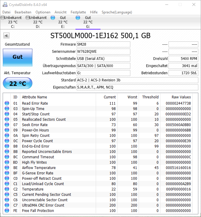

Ich habe hier eine Seagate SSHD, die einmal in einem Notebook verbaut war. Ich würde sie in einen ITX Office-PC verbauen, wenn sie noch in Ordnung ist. Ich habe über die SMART-Werte gelesen, dass sie vor allen Dingen bei Seagate Festplatten anders angezeigt werden.
Momentan habe ich gemischte Gefühle, da sie beim Anschluss an eine externe USB 3.0 DriveLink Dockingstation von Sharkoon mit anschließender Performancemessung (CrystalDiskMark) bei der Vorbereitung zur Messung zweimal klackende Geräusche gemacht hat, so als ob der Lesekopf in die Parkposition ist und wieder zurück - kann ich nicht genau sagen. CrystalDiskMark konnte danach die Werte auch nicht ausgeben, hat aber weitergetestet. Beim dritten Start des Benchmarks ist er dann fehlerfrei durchgelaufen.
Danach habe ich die Festplatte in ein externes Gehäuse eingebaut, in dem es zu keinen Fehlern kam (Inateck FE2004). Wie interpretiere ich sie?

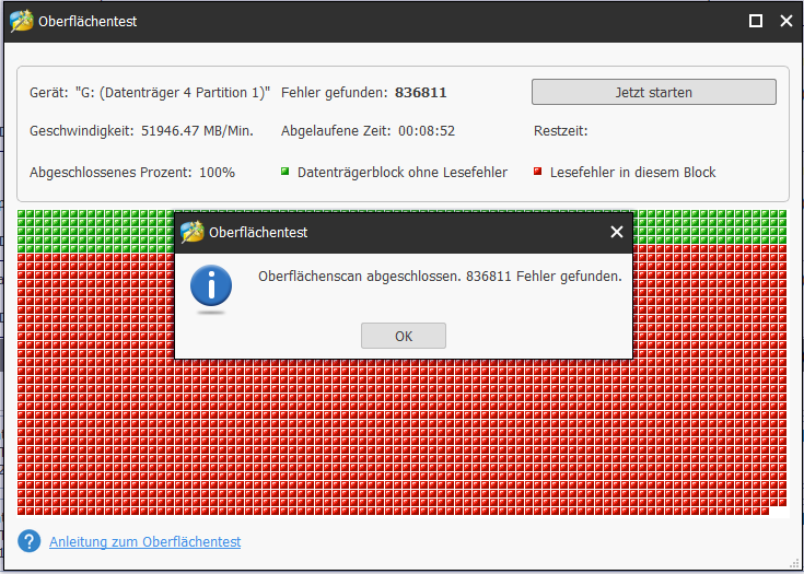

edit: Ööhm, MiniTool Partition Wizard sagt folgendes. Tja, dann war es das wohl.
Keine Ahnung was MiniTool Partition Wizard da macht, bei HD Tune gibt es schon rote Kästchen wenn die Platte zu lange braucht um zu antworten, was aber auch passiert wenn ein anderes Programm auf sie zugreift. Wenn die S.M.A.R.T. Werte nach dem Test mit MiniTool Partition Wizard aufgenommen wurde (ggf. F5 zum Neueinlesen der Werte drücken), dann sehe ich außer 5 Suchfehlern nichts und die bewirken keine Oberflächenfehler. Es wäre aber nicht die erste HDD die noch in Ordnung ist und wegen Fehlern von so einem Tool oder dessen Benutzung, entsorgt würde.

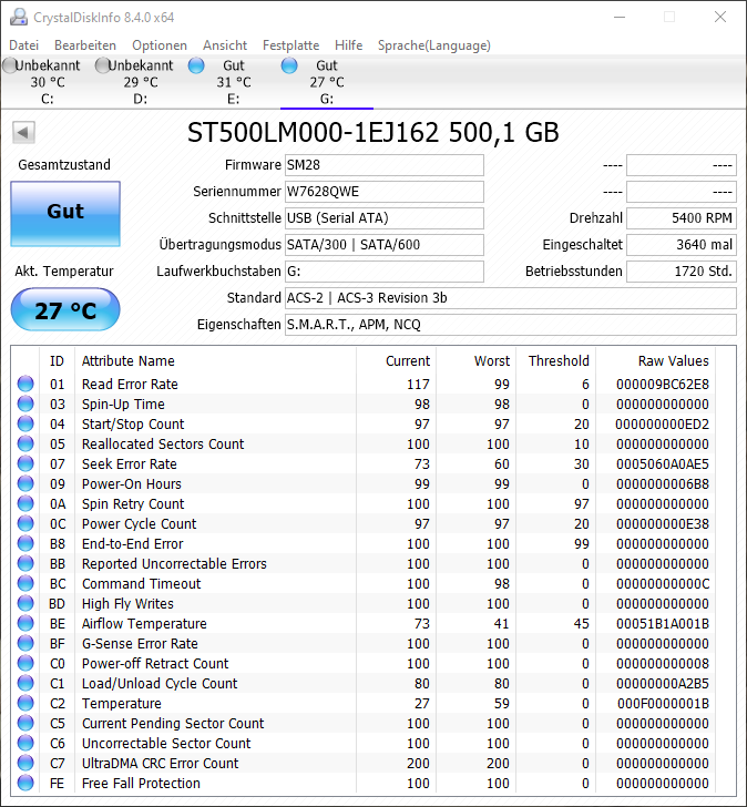

Danke für die Antwort. Die Smart-Werte wurden davor erhoben. Dann kann ich sie noch verbauen. Welches Programm wäre denn für einen Festplatten-Test sinnvoll oder reichen da die Smart-Werte?
Wenn die S.M.A.R.T. Werte vor dem Test aufgenommen wurden, dann poste noch einmal die aktuellen Werte, vorher kann nicht sagen ob die HDD nicht gerade in dem Moment des Tests mit MiniTool Partition Wizard verreckt ist.
Weiterhin keine Lesefehler und immer noch nur 5 Suchfehler, keine schwebenden oder wiederzugewiesenen Sektoren. Entweder ist der Test totaler Mist oder die Dockingstation hat ein Problem. Das Ergebnis des Tests von MiniTool Partition Wizard passt jedenfalls nicht zu den S.M.A.R.T. Werten.
Reaktionen: Daniel D.
Ich hatte auch die Dockingstation im Verdacht, da nur bei ihr die Festplatte neu startete - so interpretiere ich das Klacken. Ich habe schon einmal eine bisher problemlos gelaufene Festplatte weggeschmissen, weil sie damit Probleme machte, in einem Computer aber nicht. Danke für die Hilfe.

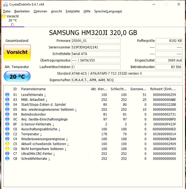

Ich bin da nicht so bewandert, wäre aber interessant was genau damit los ist, da ist Windows drauf und nunja, ist ein Arbeitsrechner, zum Glück nachdem alle wichtigen Sachen erledigt sind, aber man möchte den Rechner gerne für Klimmbimm.
Wird natürlich Backup gemacht und SSD, demnächst, man möchte ja aber gerne wissen wie lange die hoffentlich macht und bis die stirbt zu was die noch taugt bisdahin.
Vielen Dank und lieben Gruss
HL
Ja, die dürfte aber auch die vom Hersteller geplante Nutzungsdauer von i.d.R. 5 Jahren schon hinter sich haben, denn Samsung hat seine Festplattensparte 2011 an Seagate verkauft. Samsung hat früher die geplante Nutzungsdauer auch immer recht offen in die Datenblätter geschrieben, so wie hier:
