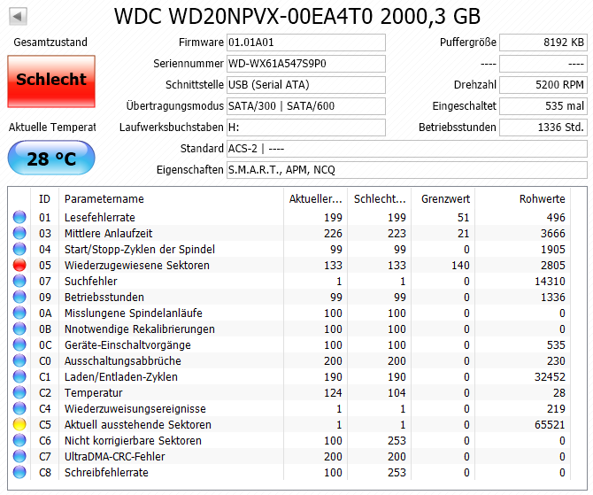

Hi, ich habe Probleme mit meiner externen Festplatte. Es handelt sich um eine 2,5'' Intenso mit 2TB Speicher, Festplattenmodell ist eine WDC WD20NPVX, also Western Digital. Ich weiß nicht mehr genau wie lange ich die Platte schon habe, ist aber eigentlich nicht älter als 3, maximal 4 Jahre. (Ich versuche es herauszufinden und werde die Frage ggf. updaten.)
Ich habe vorgestern aus Platzgründen alle Daten der Platte - insgesamt 1,37TB - auf eine neue größere Platte bewegt. Hat noch ohne Probleme funktioniert, nur eine Datei war Schrott, war allerdings nicht weiter wild. Danach habe ich die Platte neu formatiert und wollte neue Dateien draufkopieren. Nach einigen GBs ist die Datenrate allerdings plötzlich massiv eingebrochen (auf wenige KB/s). Habe dann abgebrochen und gestern nochmal versucht den Kopiervorgang neuzustarten, allerdings hat er da schon ewig lange für den Berechnungsvorgang gebraucht. Genauso hat es sich dann aufgehängt als ich versucht habe die Platte nochmal neu zu formatieren.
Nach einigem hin und her und ein bisschen Recherche habe ich mir dann CDI geholt, das hat aber erst mal nicht gestartet, wie sich rausstellte weil es wohl ewig lang gebraucht hat die Platte zu durchleuchten; als ich die Platte rausgezogen gings dann auf. Also nochmal ein bisschen rumprobiert mit anderem Rechner, anderem Kabel, Ausbau der Platte aus dem Gehäuse und Verwendung eines USB-SATA-Adapters usw. Konnte dann schließlich ein Ergebnis von CDI bekommen, das leider schon schlimmes erahnen lässt:
Habe dann später nochmal eine Formatierung hinbekommen und versucht kleinere Dateien auf die Platte zu kopieren... das funktioniert noch, wenn auch seehr langsam. Habe auch versucht ein chkdsk /r /f drüberlaufen zu lassen. Nach mehreren Stunden war das Ergebnis allerdings folgendes:

1953282352 KB von 1953512447 KB fehlerhaft klingt schon nach einem Urteil. Ich weiß dass die offensichtlichste Antwort nun sein wird, die Platte zu entsorgen. Ich störe mich allerdings an der Tatsache dass die Platte nun eigentlich gar nicht so alt ist und bis vor kurzem noch problemlos Daten schreiben und lesen konnte - die Daten sind ja nach der Bewegung noch alle heil -, jetzt aber von einem Tag auf den anderen während eines Kopiervorgangs quasi alle gelesenen Sektoren tot befunden werden. Wie kann sowas kommen? Evtl. ein Defekt am Lese-/Schreibkopf? Wäre cool wenn mich da jemand aufklären könnte...
Die Platte ist hinüber hat schon sehr viele wiederzugewiesene und schwebende Sektoren und Suchfehler, was genau kaputt ist, kann man schwer sagen, aber Du hast die Daten ja vorher noch kopiert bekommen, gerade noch rechtzeitig wie es scheint. Vielleicht hat sie zu lange rumgelegen, HDDs sollte man wegen der Mechanik nicht unbeschränkt lagern, Seagate schreibt dazu z.B. hier und auch in einigen anderen Product Manuals:

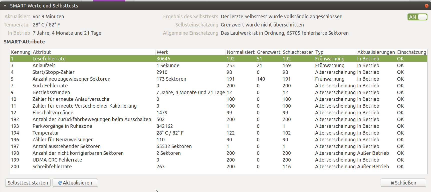

Wie kann es eigentlich sein, dass ich eine Festplatte mit 65705 defekten Sektoren habe, ich aber bisher nur einmal, als ich Windows kurzzeitig laufen hatte Probleme ein abgespeicherten Screenshot aufzurufen.
Ansonsten zeichnet die Festplatte sich damit aus, dass sie einfach nur lahm ist...
Habe jetzt alle daten mit gddrescue runterkopiert und er konnte alles normal im ersten versuch ( -n) lesen oO
Okay, es musste der interne SATA Anschluss genutzt werden, da die Platte mit externen Adaptern nicht mehr gelesen werden konnte...
Ist der Wert der defekten Sektoren falsch?
Ist eine WDC WD20EARS-00MVWB0 (51.0AB51)
Zur Erklärung:
Die Platte ist jetzt vor etwa 3,5 Jahren aus dem NAS gewandert, weil die ersten Sektoren angeblich fehlerhaft waren und dann vor ca. 3 Jahren in meinem Desktop Rechner gewandert und hat über die Zeit dann eben immer mehr fehlerhafte Sektoren gehabt.
Ubuntu weigert sich seit etwa 1,5 Jahren normal zu starten, weil das einhängen nicht klappt.
Musste immer ein mount -a und ein systemctl default eingeben um aus dem Notfallmodus rauszukommen.

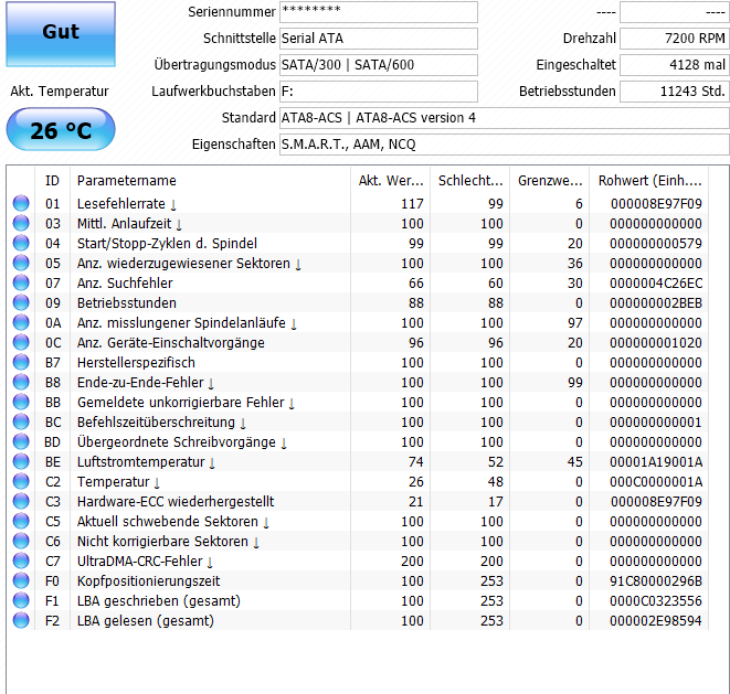

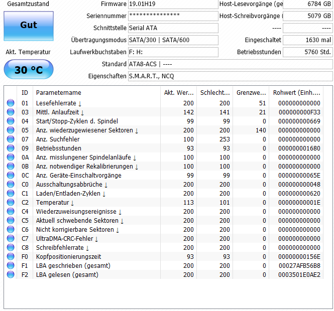

Hallo, hier zwei SMART Werte von HHDs, nur eine von beiden soll in den Rechner. Die andere wird als Ersatz behalten oder entsorgt.
Sind beide in Ordnung oder weist eine von beiden schon Hinweise auf zukünftige Probleme auf?
WD
SEAGATE

Woher kommen solche Lese- und Schreibfehler, also was genau geht da schief?
Das kann man nicht sagen, vielleicht von Vibrationen, die Green haben als einfache Desktopplatten keine Vorrichtungen um damit umzugehen.
Pjack schrieb:
Lesefehler klingt für mich halt nach korrupten Dateien, oder ist das ein einmaliger Vorgang, und beim zweiten Versuch konnte gelesen werden?
Nein, Lesefehler sollten eigentlich nur erscheinen, wenn es wirklich nicht gelungen ist die Daten des Sektors noch korrekt zu lesen, bevor der Timeout erreicht wurde, der bei den Green 14s sein sollte.
Pjack schrieb:
ob der Tausch dann wirklich funktioniert hätte sei mal dahingestellt
Bei WD ist dies besonders kritisch, da sind Platter und Platine eng verheiratet und man muss zumindest den Chip mit den Kalibrierungsdaten umlöten.
Weil die Platten mit Betriebsstunden für über 7 Jahre schon lange über die vom Hersteller geplante Nutzungsdauer die i.d.R. 5 Kalenderjahre beträgt, hinaus ist.
Als Green ist sie aber gar nicht für den Einsatz im NAS gedacht und hat dafür sehr lange und gut durchgehalten.

Leider hast Du in den Screenshot oben die Bezeichnungen abgeschnitten, so dass man keine sinnvolle Empfehlung geben kann, aber von den Werten her sind beide in Ordnung.
Reaktionen: AnnAluna90 und Pjack

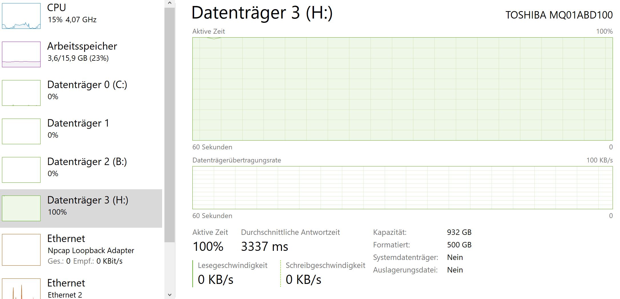

Hey,
in Folge meines Postes habe ich nun weiter probiert. Und solaange ich nur 500Gb der Platte partitioniere wird sie erkannt.
Allerdings habe ich jetzt festegestellt, dass die Auslastung dieser einen platte im task-Manager immer konstat 100% beträgt und etwa der CrystalDisk mark deswegen nicht lädt... meine beiden Datengrab Platten und die System SSD sind nicht ausgelastet.
Woran liegt das, und kann ich etwas dagegen tun?
Desweiteren friert der Explorer ein, wenn ich versuche, sie zu beschreiben. Auch die auf dem Screenshot zu sehenden Datein lassen sich nicht löschen. Sie sind irgendwie immer automatisch da...
Versteht mich nicht falsch, ich habe sie schon als defekt eingestuft. trotzdem wüsste ich gern, was die Auslastung hervorruft. Versucht Windows selbstständig die defekten Sektoren zu lesen oder was?
Die Platte hat haufenweise schwebende und wiederzugewiesene Sektoren und ist Schrott, wie Dir schon geschrieben wurde. Es ist kein Wundern wenn die ständig 100% Auslastung zeigt, die ist hin und versucht viele Sektoren vermutlich jeweils 14s lang doch noch erfolgreich zu lesen, bevor sie es aufgibt und es dann auch schwebende Sektoren werden. Das einzige was Du dagegen tun kannst, ist sie endlich zu ersetzen.

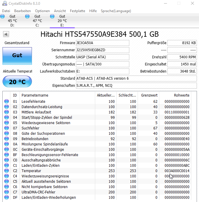

ich habe heute von nem Kumpel eine alte Hitachi Travelstar 5K750-500 überlassen bekommen.
SMART Werte sind halbwegs okay, mich überrascht aber das der Beschleunigungssensor auf 10000 steht, also 65536 in dezimal. Wurde der wirklich so oft ausgelöst oder bedeutet die Zahl was anderes? Und sind die Werte wirklich i.O.? Würde sie gerne erstmal zusammen mit einer WD Black Mobile und einer Travelstar 7K750-500 in einem Gehäuse betreiben (ich weiß dass das keine NAS Platten sind).
