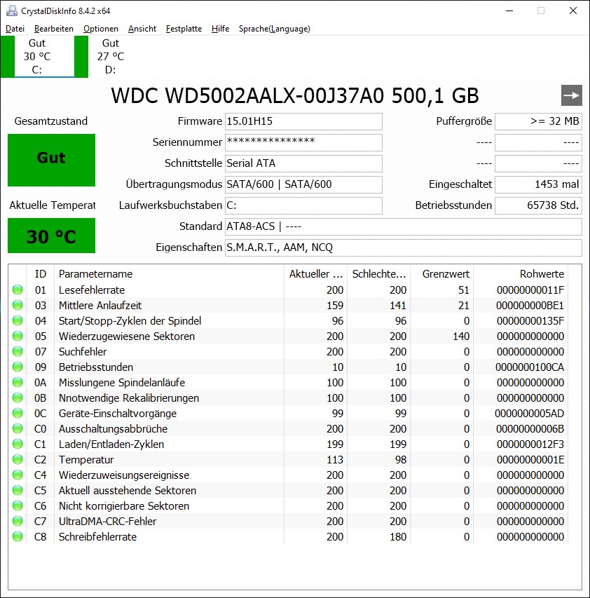

Die Platte ist von 2014, 2018 hatte die schon einen weg. Aber bei der WD Black von 2010 läuft es 🤘 , außer die Experten finden da einen "defekten Wert". Die Toshiba ist jetzt aber fertig mit gründlicher Formatierung. Grenzwert von neu zugewiesenen Sektoren blieb bei 5 und Rohwert bei 23.
Der Grenzwert ändert sich auch nicht, wenn dann der Current, wobei ich es interessant find dass die Toshiba die Anzahl an defekten Sektoren noch als "100" einstuft... "kritisch" ist es wenn der Current unter den Grenzwert fällt (so zumindest die Auslegung der SMART Werte im allgemeinen)

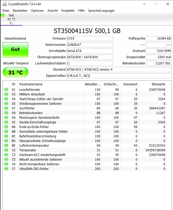

Die Black sieht gut aus. Der eine CRC Fehler war halt mal ein Übertragungsfehler übers Kabel, aber du meintest ja das ist schon lange her und seit dem nichts mehr passiert.
Reaktionen: Banger
Jo, der CRC ist echt schon ewig da. Bisher hat die Platte als Sicherungskopieschl++pe nicht enttäuscht. Damals war sie halt C, ab 2014 war die Toshiba C und seit Anfang 2018 die SSD da. Anhand der verstrichenen Lebenszeit hält die noch ca. 35-40 Jahre. +LOL+

Banger schrieb:
Der eine CRC-Fehler ändert sich seit Jahren nicht mehr.
Dann ist es ja gut. Es ist ein Lebenszeitzähler und der fällt nie wieder, sondern steigt wenn es neue Kommunikationsfehler mit dem Host Controller gibt und wenn er stabil bleibt, dann in der Hinsicht alles in Ordnung.

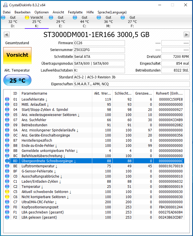

Ist diese HDD noch zu retten oder muss ich die wegschmeißen ?
Die hat 0x30 = 48 schwebende Sektoren, die 12 übergeordneten Schreibvorgänge (High-Fly Writes) sind dagegen nicht so dramatisch. Wie viele der Laufwerke sind eigentlich HDDs? Die ST3000DM001 ist eine einfache Desktopplatte und die sind nur dafür gedacht als einzige HDD im Gehäuse zu arbeiten, der Vibrationen wegen:
Außerdem sind die nur für bis zu 2400 Power-On-Hours pro Jahr gedacht, bei mehr oder mehr als eine HDD würde ich grundsätzlich zu NAS Laufwerken raten, also z.B. der IronWolf, WD Red oder Toshiba N300.
Schwebende Sektoren sind einfach nur Sektoren deren Daten nicht mehr zur ECC passen die hinter jedem Sektor steht und die mit deren Hilfe auch nicht mehr korrigiert werden können. Da die korrekten Daten nicht mehr feststellbar sind, gibt die Platte statt falscher Daten einen Lesefehler als Antwort wenn man versucht diese schwebenden Sektoren zu lesen. Das kann auch anderen Gründe als defekte Oberflächen haben, z.B. einen Stromausfall während eines Schreibvorgang der dazu führt, dass eben nicht die ganze Daten plus der neuen ECC geschrieben wurden oder wegen eines Stoßes oder Vibrationen ist der Kopf beim Schreiben aus der Spur gekommen und hat Daten auf der Nachbarspur überschrieben. Auch arbeiten HDDs nicht 100%ig und die Hersteller geben die Fehlerhäufigkeit auch in Form der UBER an, wobei eine UBER von 1:10^14 bedeutet, dass je 10^14 gelesener Bits was etwa 12TB gelesener Daten entspricht, ein Lesefehler und damit schwebender Sektor im Rahmen der Erwartungen liegt.
Die Controller merken sich die schwebenden Sektoren und prüfen die Daten nach dem erneuten Schreiben auf diese Sektoren, dann verschwinden diese einfach oder werden eben durch Reservesektoren ersetzt. Mit chkdsk /B K: könnte man ein Überschreiben der Sektoren erreichen und sollte sie dabei nicht den Geist aufgeben, wäre es im Prinzip ohne Datenverlust. Aber man sollte ja sowieso immer, also zu jedem Zeitpunkt, mindestens ein ordentliches Backup aller Daten zu haben die man nicht verlieren möchte. Ein ordentliches Backup steht immer auf einem Datenträger der in einem anderen Gehäuse steckt wie der/die Datenträger mit den originalen Daten. Also z.B. in der Cloud, auf einem NAS oder eben auf USB Platten die nur dafür dienen und nur zum Erstellen, Prüfen und Aktualisieren des Backups angeschlossen werden, nur so lange angeschlossen bleiben wie dies dauert und danach z.B. bei Windows mit "Hardware sicher entfernen" abgemeldet und sicher aufbewahrt werden!

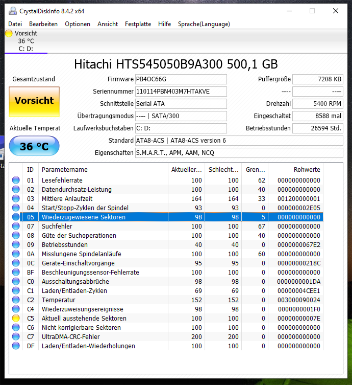

Initiales Problem stellte der plötzliche Verlust des Eingabefeldes im Anmeldebildschrim (Windows 10) dar.
Es war leider nichts mehr möglich außer ein vollständiges Wiederherstellen in den Werkszustand.
Da alles soweit gut läuft und die Festplatte jetzt auch schon einige Jahre auf dem Buckel hat, wollte ich mal die Hilfe der Community nutzen für die Smart Werte (mit denen ich mich nicht auskenne).
Wäre nett, wenn mir jemand helfen könnte - und eventuell mit kurzer Erläuterung :)
Hitachi HTS545050B9A300 Anhang anzeigen 913207
CrystalDiskInfo zeigt dies hier an - sind 126 aktuell ausstehende Sektoren (zu) viel?
Vielen Dank für Ihre Hilfe!

Erstmal Willkommen im Forum!
Die Platte ist uralt und hat ihre vom Hersteller geplante Nutzungsdauer von i.d.R. 5 Jahren auch schon lange hinter sich, da Hitachi im Rahmen der Übernahme der HDD Sparte 2011 durch WD diese in HGST umbenannt hat und diese HDD sich noch als Hitachi und nicht HGST ausgibt. Samsung hat früher die geplante Nutzungsdauer auch immer recht offen in die Datenblätter geschrieben, so wie hier:
Bei aktuellen HDDs steht das nur noch sehr selten so offen im Datenblatt, aber indirekt findet man es auch immer noch, so steht bei der ST1000VX005 im Product Manual auch noch
Aus 50.000 insgesamt und 10.000 pro Jahr ergibt sich dann aber doch wieder der Hinweis auf die geplante Nutzungsdauer von 5 Jahren. Es sind Kalenderjahre, da HDDs auch altern wenn sie nicht benutzt werden und daher auch nur beschränkt lagerbar sind.
Das Attribut 05 ist seltsam, der Rohwert ist 0, was bedeuten würde das es keine Wiederzugewieseen Sektoren gibt, aber der Aktuelle Wert ist auch 98 gefallen. Aus den 0x01F0 = 496 Wiederzuweisungsereignissen (C4) können wir aber ableiten wie viele Wiederzugewieseen Sektoren es wohl geben dürfte, dazu kommen noch 0x7E = 126 schwebende Sektoren. Ich würde die HDD durch eine ordentliche SSDs wie z.B. eine Crucial MX500 ersetzen, die sind in 500GB ja nicht mehr so teuer.
Vielen Dank für Ihre schnelle Antwort!
Ja die HDD ist sogar deutlich älter als 5 Jahre und sie leistete mir jahrelang treue Dienste. Dann war mein Gedanke mit einem Ersatz der absolut Richtige :)
Ich würde gerne hier mal die Experten fragen wie es um die Aktuellen Zustand der Platte bestellt ist, die Platte ist momentan in nem Office PC verbaut und ist von 2011
Gibts irgendwelche auffälligkeiten doer kann ich die noch unbesorgt weiternutzen?
Was mir nämlich aktuell etwas sorgen macht ist die teilweise etwas Lahme zugriffszeit, gefühlt ist sie in den letzten Monaten irgendwie langsamer geworden und auch die geräusche sind entweder lauter geworden oder ich bin einfach SSD verwöhnt.
Ist soweit ok - hatte schon mal 51° -> bisschen besser kühlen, da auch der Sommer vor der Tür steht und der wird ziemlich sicher wieder sehr warm.

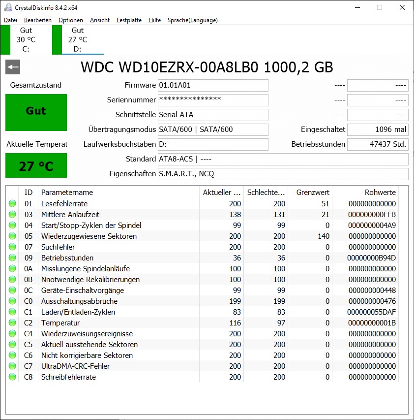

Mein 1TB Datengrab (D: ), eine Western Digital Caviar Green SATA III, wird beim booten von Windows nur noch sporadisch erkannt.
Im BIOS gelistet. Also ausgebaut per USB Adapter angeschlossen, kein Problem. In anderen Rechner eingebaut, kein Problem. Also hab ich endlich mal von IDE auf AHCI umgestellt. Wahnwitzige Idee gehabt, dass das würde für schnellere Erkennung sorgen. :)
Das Umstellen war schnell erledigt. Aber auch hier keine wirkliche Verbesserung.
Diese Smart-Werte sind für mich böhmische Dörfer - ist da irgendwas auffällig?
Kleiner Nachtrag: Die WD Green hat sich jetzt wohl doch verabschiedet. Läuft sauber an, wird aber einfach nicht mehr erkannt. Weder an anderen Ports, mit anderen Kabeln, per USB-Adapter oder sonst wie. Nun muss ich mir mal überlegen was ich mache. Die Black hat ja nochmal ein paar Stündchen mehr auf der Uhr. ^^
Die Werte sind gut, aber bei Seagate HDDs sollte man die Rohwerte immer hexadezimal anzeigen lassen, damit man sehen kann ob es Lese- oder Suchfehler gibt. Bei dem Alter muss man aber natürlich immer damit rechnen das sie es nicht mehr lange macht.

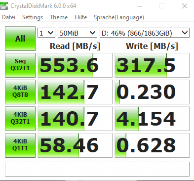

Mir scheinen die 2 niedrigen Werte bei write etwas komisch. Bei meiner älteren Festplatte hab ich bei den zwei Zeilen bedeutend mehr. Ist eine neue WD Blue 2TB.
