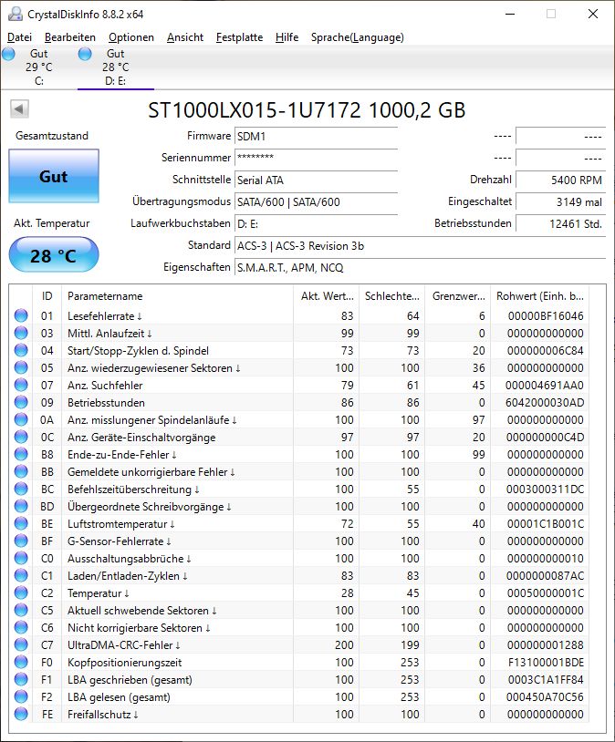

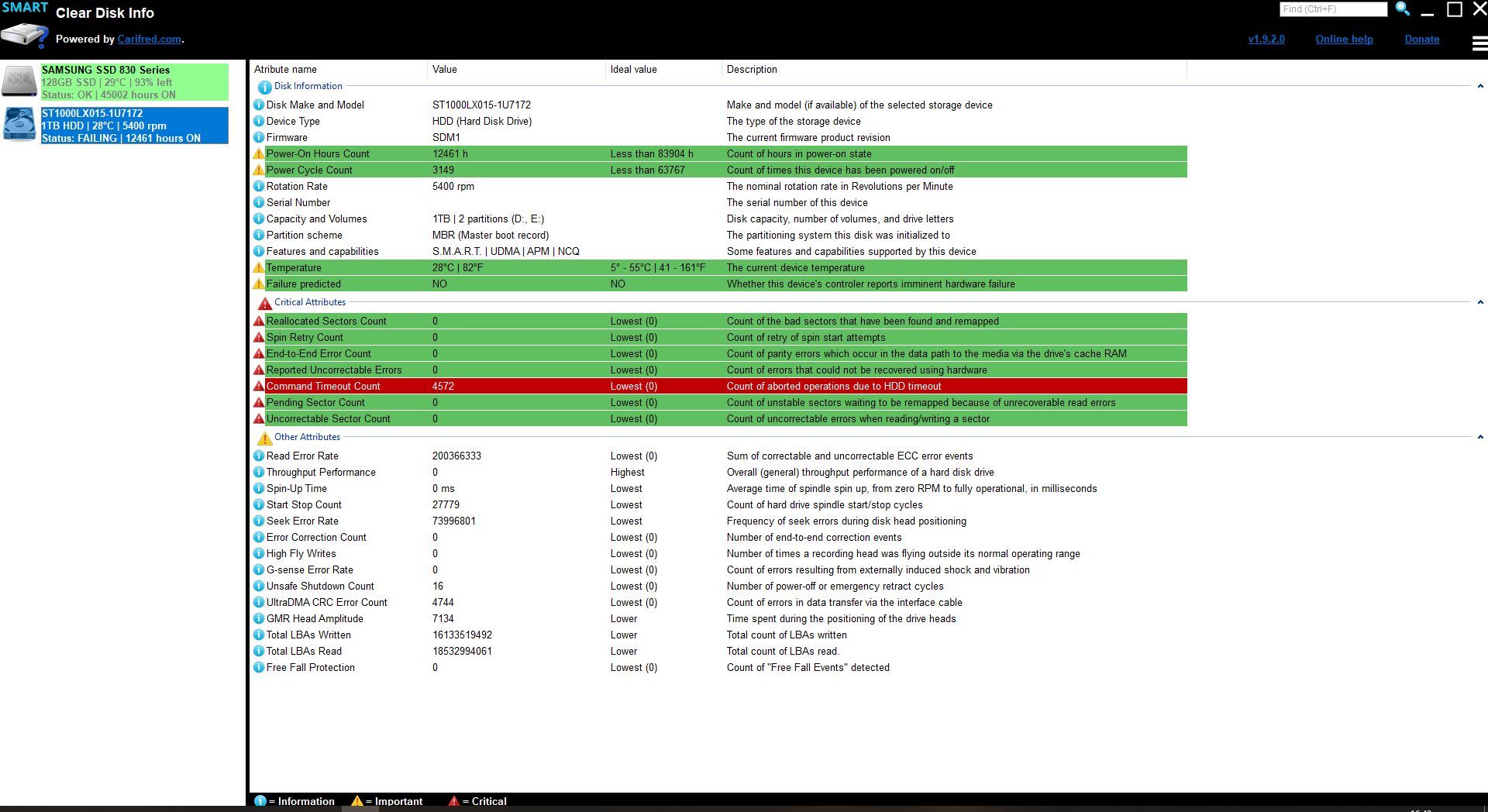

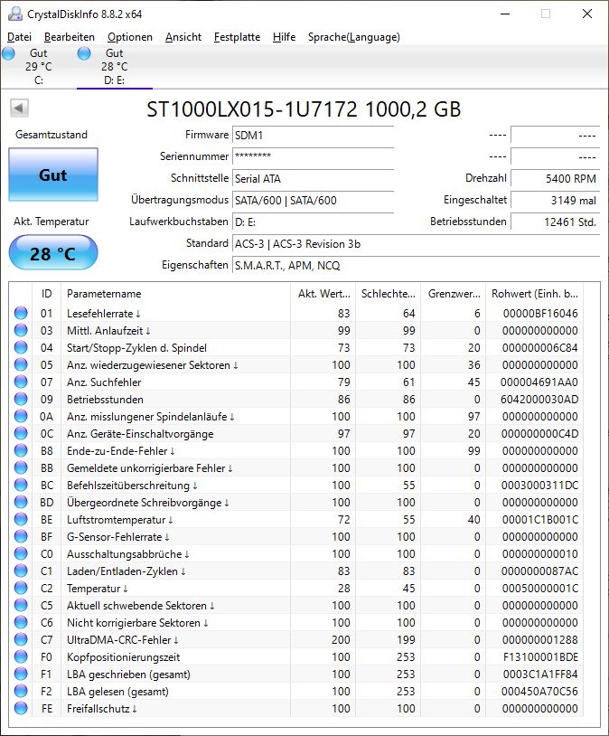

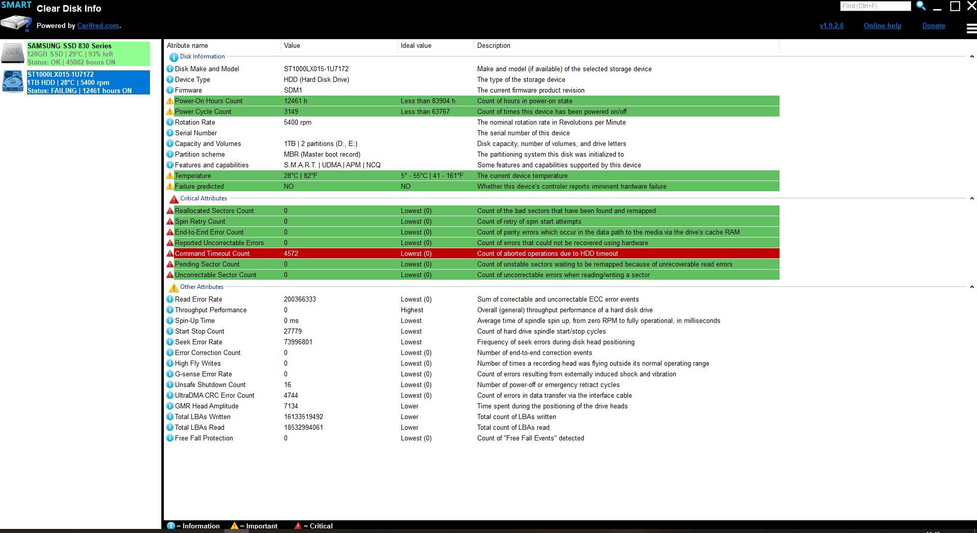

Ich bin gerade über Clear Disk Info
https://www.deskmodder.de/blog/2020...und-zustand-der-hdd-ssd-oder-sticks-auslesen/
gestolpert und habe es mit dem Ergebnis vom CDI verglichen.
Demnach hat meine knapp 3 Jahre alte Firecuda viele Command Timeout, was ausfallrelvant sein soll, während CDI das nicht berücksichtigt.
Meine Datenkabel wollte ich eh mal austauschen, weil die CRC-Fehler langsam aber stetig zunehmen. Kann das die Ursache sein?
Es stehen 4572 Command Timeouts 4744 CRC-Fehler gegenüber.
Weil es eben auch andere Ursachen gibt, wie z.B. die Ultra-DMA CRC Fehler, von denen Deine ja einige hat. Fehlerhafte Übertragungen müssen wiederholt werden und dann kann irgendwann der Timeout erreicht sein und da dabei i.d.R. der ganze SATA Host Controller blockiert, kann es sogar reichen wenn es mit dem SATA Datenkabel eines anderen Laufwerks Probleme gibt um Command Timeouts zu erzeugen.
Die automatischen Bewertungen solcher Tools sollte man immer kritisch sehen, es gibt Tools die hysterisch sind und bei jeder Kleinigkeit Alarm schlagen, was nicht selten dann ein Fehlalarm ist und andere die öfter mal 5 gerade sein lassen. Daher ist es immer wichtig alle Werte zu sehen und selbst auszuwerten, was natürlich entsprechende Kenntnisse und einiges an Erfahrung voraussetzt.

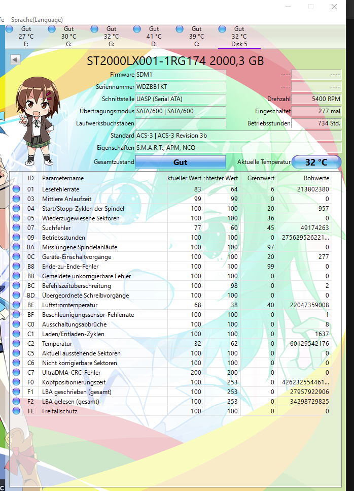

Hallo!
Ich checke gerade meine Platten durch und habe schon die ersten Auffälligkeiten gefunden.
Eine WD Green 4TB zeigt in CDI "Vorsicht" an und markiert "Current Pending Sector Count" mit Rohwert 1:
Also habe ich die WD Datalifeguard Tools bemüht, doch die zeigen 0 an - auch bei UltraDMA CRC Error (was CDI aber auch nicht als Warnung anzeigt):
Der Quick Test war auch einwandfrei:
Also ist der Wert jetzt auf 1 und ein Problem oder nicht? Ich will die Platte gerne verkaufen und transparent sein.
Danke!
