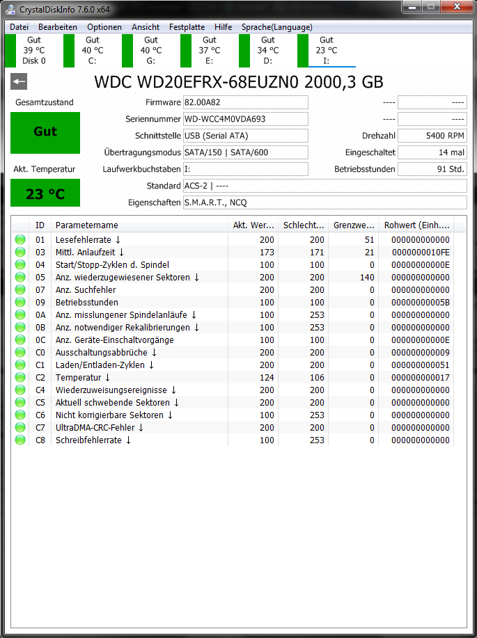

Unipac schrieb:
markiert "Current Pending Sector Count" mit Rohwert 1
Die hat einen schwebenden Sektor und Schwebende Sektoren sind einfach nur Sektoren deren Daten nicht mehr zur ECC passen die hinter jedem Sektor steht und die mit deren Hilfe auch nicht mehr korrigiert werden können. Da die korrekten Daten nicht mehr feststellbar sind, gibt die Platte statt falscher Daten einen Lesefehler als Antwort wenn man versucht diese schwebenden Sektoren zu lesen. Das kann auch anderen Gründe als defekte Oberflächen haben, z.B. einen Stromausfall während eines Schreibvorgang der dazu führt, dass eben nicht die ganze Daten plus der neuen ECC geschrieben wurden oder wegen eines Stoßes oder Vibrationen ist der Kopf beim Schreiben aus der Spur gekommen und hat Daten auf der Nachbarspur überschrieben. Auch arbeiten HDDs nicht 100%ig und die Hersteller geben die Fehlerhäufigkeit auch in Form der UBER an, wobei eine UBER von 1:10^14 bedeutet, dass je 10^14 gelesener Bits was etwa 12TB gelesener Daten entspricht, ein Lesefehler und damit schwebender Sektor im Rahmen der Erwartungen liegt.
Die Controller merken sich die schwebenden Sektoren und prüfen die Daten nach dem erneuten Schreiben auf diese Sektoren, dann verschwinden diese einfach oder werden eben durch Reservesektoren ersetzt. Daher auch die Empfehlung sie zu formatieren, dabei sollte der Sektor überschrieben werden, wenn er Teil der Partition ist.
Unipac schrieb:
habe ich die WD Datalifeguard Tools bemüht, doch die zeigen 0 an
Dann schau mal auf die Namen der Spalten, diese Datalifeguard Tool zeigt nämlich die Rohwerte, also die konkreten Zählerstände, gar nicht an.
Unipac schrieb:
bei UltraDMA CRC Error
Schau mal ob der Rohwert, also die rechte Spalte, des Attributes C7 steigt, wenn ja, dann ist da aktuell ein Problem bei der Kommunikation mit dem SATA Host Controller vorhanden, entweder ist ein Stecker lose oder das Kabel hat einen defekt, wenn eine Backplane (z.B. ein Wechselrahmen) vorhanden ist, dann könnte auch da die Ursache liegen. Wenn alles in Ordnung ist, fällt der Wert aber nicht wieder auf 0, sondern steigt einfach nur nicht mehr und wenn es bei so vielen Betriebsstunden nur einen gab und jetzt nichts am Rechner gebastelt wurde, dann dürfte der Fehler alt und das Problem längst behoben sein. Schau also erstmal die Tage ob der Wert steigt oder weiter auf 1 stehen bleibt.
Reaktionen: Unipac
Danke für die hilfreichen Antworten. Die Formatierung ist durch und der Wert ist wieder auf null bei CDI!
Ultra DMA Errors sind nicht gestiegen, steht auf 1. Somit alles in Ordnung für einen Verkauf?
Reaktionen: HerrAbisZ
Wenn auch der Rohwert vom Attribut 05 0 ist, dann ist mit der HDD alles in Ordnung und der Schwebende Sektor war kein Hinweis auf einen sich anbahnenden Schaden, sondern hatte einen anderen Grund, einiger der möglichen hatte ich ja schon genannte. Übrigens kann ich nur empfehlen USB Platten immer mit "Hardware sicher entfernen" abzumelden, sonst kann man sich nämlich auch einen schwebenden Sektor einfangen. Ich weiß das manche meinen es wäre nicht nötig, aber die vergessen das man eben sonst nie weiß ob nicht doch noch ein (Hintergrund-)Programm auf die Platte zugreift und ggf. etwas scheibt und so schnell wie die LED aufblitzt, kann man das Abziehen/Ausschalten gar nicht abbrechen. Aber am Ende musst Du wissen wessen Meinung Du folgst, wie bei allem im Leben.

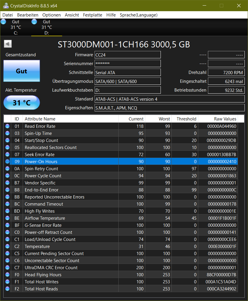

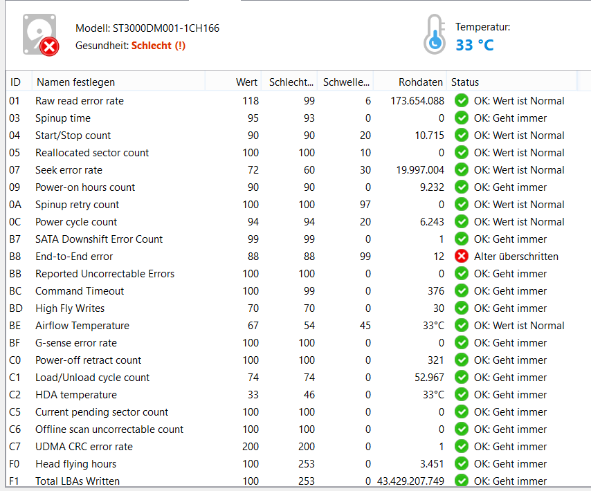

Hallo zusammen, habe seit 2013 eine Seagate ST3000DM001 im Einsatz. Nun merk ich beim kopieren von größeren Datenmengen einen Einbruch der Schreibgeschw. auf nur noch ca. 25 MB/s und teilweise extrem hohe Antwortzeiten (ca. 20000-30000 ms) im Taskmanager. Habe mir mal die SMART-Werte mit CrystakDiskInfo ausgelesen (siehe Bild). Laut CrystalDisk ist aber nichts auffällig. Disk Defrag gibt bei der Festplatte aber ein Problem beim End-to-End aus (siehe Bild).
Was meint Ihr dazu? Gibt die HDD bald den Geist auf?
So wird es sein.
Hier ist der End-to-End error genauer beschrieben.
https://www.computerbase.de/forum/t...estplatte-smart-184-end-to-end-error.1814691/
Holt schrieb:
HDDs mit Ende-zu-Ende Fehlern, also Fehlern auf den internen Datenraten sind Schrott und sollten ersetzt werden, die Toleranz ist da nicht umsonst so eng gefasst, dass der Aktuelle Wert den Grenzwert schon ab dem ersten Fehler erreicht, was dann einen kritischen Zustand bedeutet.
Auch sind 30 High-Fly-Writes aufgetreten. Dabei stimmte die Flughöhe des Schreib-/Lesekopfs nicht mehr. Command Timeouts hat es auch.
Normalerweise sollte CDI die Platte aufgrund des 1 End-to-End Error anmeckern, wurde da an der Warnschwelle etwas geändert?
Anyway, die Platte sollte weg.
Hm, die Warnschwelle steht auf 99, Current auf 88. Eigentlich sollte CDI das anmeckern... ist aber wenn dann ein Fehler von CDI.
Daher würde ich die Platte tauschen, die ist sowieso schon über die geplante Nutzungsdauer hinaus:
Es sind Kalenderjahre, da HDDs auch altern wenn sie nicht benutzt werden und daher auch nur beschränkt lagerbar sind. Natürlich gilt dies nur, wenn sie innerhalb ihrer Spezifikationen betrieben werden und es ist ein Mindestwert, die meisten werden auch länger halten, aber sie halten eben auch nicht ewig.
Die sehe ich weniger kritisch, die kommen immer mal wieder vor und bei dem Alter sind 30 nicht viel.
Früher hat CDI das auch, aber es gibt leider nicht wenige SSDs bei denen die FW schon ab Werk bei einigen Attributen den Aktuelle Wert auf 0 gesetzt hat, was sonst zu Fehlalarmen geführt hat. Da man wohl nicht extra eine Liste mit solchen Ausnahmen einpflegen wollte, zieht CDI nun nur noch wenige Attribute für die Bewertung heran und ignoriert die übrigen. Man sollte eben immer alle Attribute und Werte sehen können und muss sie selbst bewerten (können), denn die automatische Bewertung ist einfach immer zu fehlerhaft. Die einen Tools übersehen viel, während andere regelrecht hysterisch sind und oft Fehlalarm geben.
Reaktionen: DDD
Ah, ok. Das erklärts.
