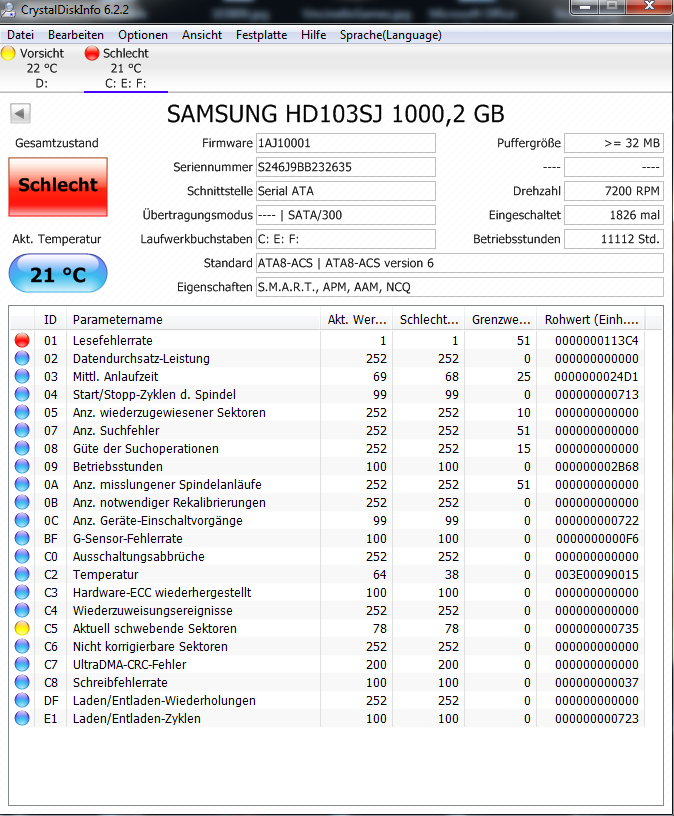

Holt schrieb:
St.eVe, die WD hat 15 schwebende Sektoren, also solche die nicht mehr fehlerfrei gelesen werden können und die Samsung hat 3 neu zugewiesene Sektoren, also solche die schwebende waren und beim Überschrieben als defekt erkannt und durch Reservesektoren ersetzt wurden. Beide Platten sind also angeschlagen aber noch lange nicht am Ende. Du solltest regelmäßig Backups auf einer USB Platte oder einem NAS machen, dann gibt es auch kein Problem wenn sich der Zustand einer der Platten plötzlich verschlechtert und Du dies nicht rechtzeitig merkst bzw. die Platte nicht rechtzeitig tauscht.
danke soweit für die Antworten. Kann ich beide Platten irgendwie nochmal aufbereiten oder reparieren per Software? Mit den Tools der Hersteller oä oder einfach komplett platt machen und nutzen?
Vielen Dank!
HW-Fehler kann man nicht "reparieren per Software", die schwebenden können beim Überschreiben verschwinden, wenn die Oberfläche an der Stelle noch soweit heil ist, dass gleich nach dem Überschreiben die Daten noch korrekt gelesen werden können, denn die Controller der HDDs machen beim Überschreiben von schwebenden Sektoren genau das. Die Ursache für schwebenden Sektoren kann auch Vibrationen sein, wenn dadurch der Kopf beim Schreiben aus der Spur kommt und die Daten von Nachbarspuren überschreibt, liegt dagegen ein echter HW Defekt vor, so kann man nichts reparieren.

Danke für die Info. dh deine Empfehlung einfach nur formatieren und weiterverwenden (mit datenbackup) bis sie tot sind? :)
Bis sie tot sind oder so viele Probleme machen, dass ein Austausch das kleinere Übel ist. Es gibt auch Leute die Platten nach dem ersten Problem sofort tauschen, weil sie eben möglichst jeden Ärger damit vermeiden wollen, aber das ist auch eine Frage des Geldes und nicht immer hat man dann auch gleich wieder Ärger, eine neue HDD kann auch Probleme machen, es muss also nicht zwangsläufig die beste Strategie sein bei jedem Problemchen eine HDD sofort durch eine neue zu ersetzen.

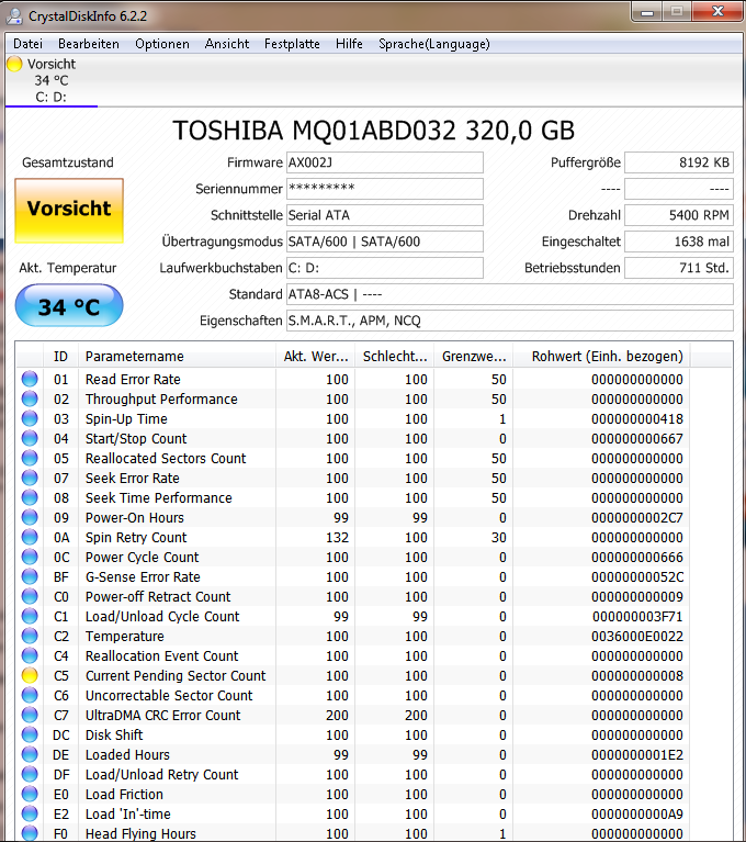

Hallo Leute,
mir wurde ein Notebook in die Hand gedrückt, welches laut Besitzer mit Bluescreen Stop-Codes 7E und C5 abstürzte. Wenn es läuft, ist es manchmal laut Aussagen sehr langsam und zähe, manchmal geht es normal. Bevor ich nun Memtest86+ orgeln lassen wollte, habe ich es hochgefahren um vorab mit CDI die SMART-Werte zu prüfen, was schwebende Sektoren anzeigt, siehe Anhang. Kann dort jemand bitte etwas zu sagen. Brauch ich Memtest86+ noch oder kann ich das bleiben lassen, da die HDD hin ist?

Memtest86+ würde ich auf jeden Fall laufen lassen und auch mal Prime und dabei die Temperaturen mit HWInfo kontrolliere, denn bei Notebooks verschmmutzt der Kühler gerade mal mit der Zeit, oder die WLP härtet aus und dann dosseln die CPUs gewaltig.
Memtest86+ gibt über Nacht nach neun vollen Läufen keine Fehler. Memtest86+ zeigt dabei 60 bis 64 °C an, der Lüfter säuselt nur leise und scheint nicht gegen Wollmäuse kämpfen zu müssen.
Was sagen mir die SMART-Werte? Checkdisk laufen lassen? Rettet sich die HDD mit Reservesektoren selbst? Beobachten und weiter nutzen oder austauschen?
PS: Schönen Heiligabend und wer nicht feiert, schöne Tage. :)
Edit: Bei Prime geht die Temperatur auf max 69 °C, wo der Lüfter etwas lauter wird aber noch subjektiv beurteilt moderat läuft. Die Temperatur pendelt um 67 °C.
Edit 2: Mir ist noch kein Ruckler oder Hänger im Notebook passiert, wie es mir erklärt wurde. Deuten die SMART-Werte auf etwas hin?
chkdsk /r auf C: und D: kann nicht schaden, wenn die wichtigen Daten gesichert sind, was sie ja immer sein sollten.

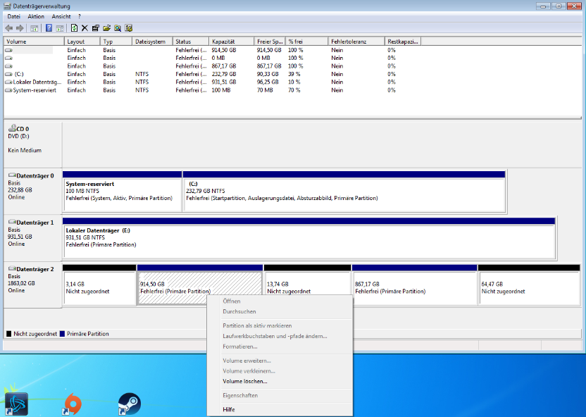

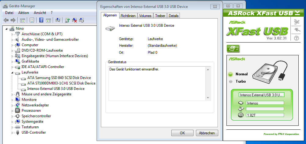

ich hab gerade ein Problem mit meiner externen Festplatte (2TB 3,5'' Portable Hard Drive von Intenso)
Die Festplatte wird vom PC erkannt, allerdings wird sie im Explorer nicht angezeigt, und scheint keinen Pfad zu haben.
Ich wollte dann in der Datenträgerverwaltung einen zuweisen aber die entsprechende Option ist ausgegraut.
An anderen Computern funktioniert die Festplatte.
Ich bin definitiv kein Profi was Computern angeht, kann also gut sein das ich irgentwas genz einfaches übersehen habe.
