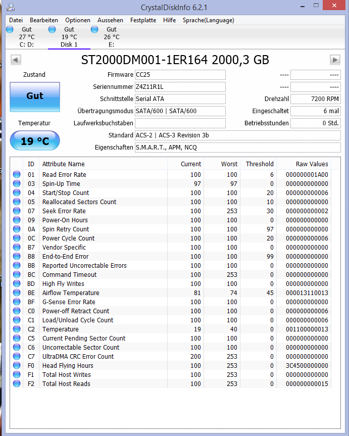

@TheAldi: Ersten Post befolgen (CDI-Screen wäre nicht schlecht) und dieser Anleitung folgen.

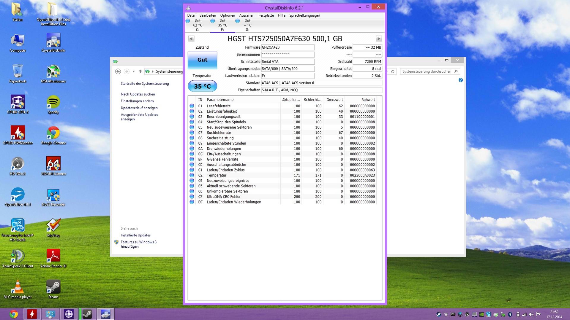

Musste sie dazu in meinen Rechner einhängen und hier auch der Screen dazu

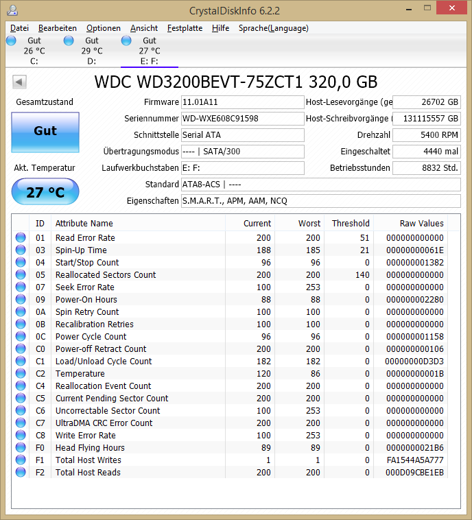

Bei den Werte fällt die gewaltige Anzahl an Host-Writes auf (übrigens mal schön eine Platte mit den Attributen für Host-Writes und Host Reads zu sehen), sonst sieht sie gut aus. Hier scheint mir das Problem eher zu sein, dass bei Installation von Windows ein Fehler gemacht wurde oder die Einstellungen im BIOS nicht stimmen, also versucht wird von einer anderen Platte, einem USB-Stick oder einer CD/DVD zu booten. Entferne mal alles vom Rechner was an USB hängt und leere das optische LW, wenn der Rechner dann bootet, wäre nur die Reihenfolge im BIOS mal korrekt einzustellen.
Tatsächlich war es bei meinem Amilo M1424 so, dass ein Booten mit eingestecktem USB-Stick nicht möglich war, ganz gleich welche Bootreihenfolge eingestellt wurde.
Die Host-Writes sind allerdings eher Auslesefehler, 125 PB in 9000 Std ist wohl nicht zu schaffen, dafür müsste die Platte unter Volllast knapp 10GB/s durchschieben.

Das Formatieren hat jetzt geklappt. Ist die Platte jetzt heil?
Wenn es nun keine schwebenden Sektoren gibt ist sie funktionsfähig, wie heil sie ist wird die Zeit zeigen.
Hier ist das aktuelle CrystalDiskInfo. Also jetzt kann ich sie wieder vorerst benutzen sollte aber aufpassen?

Jetzt meine Fragen:
1. Sind die Platten hinüber oder wie kritisch ist das ganze?
2. Welche ist die bessere von den beiden?
3. Wie ist eure Empfehlung?
vielen Dank für eure fachkundige Hilfe :)
St.eVe
Smartwerte von meiner neuen HDD, sind die soweit ok?
die 62 Grad meiner SSD wurden bereits im SSD Thread geklärt.^^
St.eVe, die WD hat 15 schwebende Sektoren, also solche die nicht mehr fehlerfrei gelesen werden können und die Samsung hat 3 neu zugewiesene Sektoren, also solche die schwebende waren und beim Überschrieben als defekt erkannt und durch Reservesektoren ersetzt wurden. Beide Platten sind also angeschlagen aber noch lange nicht am Ende. Du solltest regelmäßig Backups auf einer USB Platte oder einem NAS machen, dann gibt es auch kein Problem wenn sich der Zustand einer der Platten plötzlich verschlechtert und Du dies nicht rechtzeitig merkst bzw. die Platte nicht rechtzeitig tauscht.
Die neue Seagate HDD wurde laut CD schon 6 mal eingeschaltet, dabei habe ich sie gerade erst in den Pc eingebaut, könnte nen Rückläufer erwischt haben oder was meint ihr ?
Null Stunden gelaufen, Garantie bis 22.12.2016, ich würde sagen, alles gut.
Wer weiß, vielleicht nimmt Seagate selbst einen Kurztest vor.
Könnte sein, jedenfalls kam es bisher noch nie vor dass eine neue HDD schon mal eingeschaltet wurde, deswegen hab ich mich gewundert.
