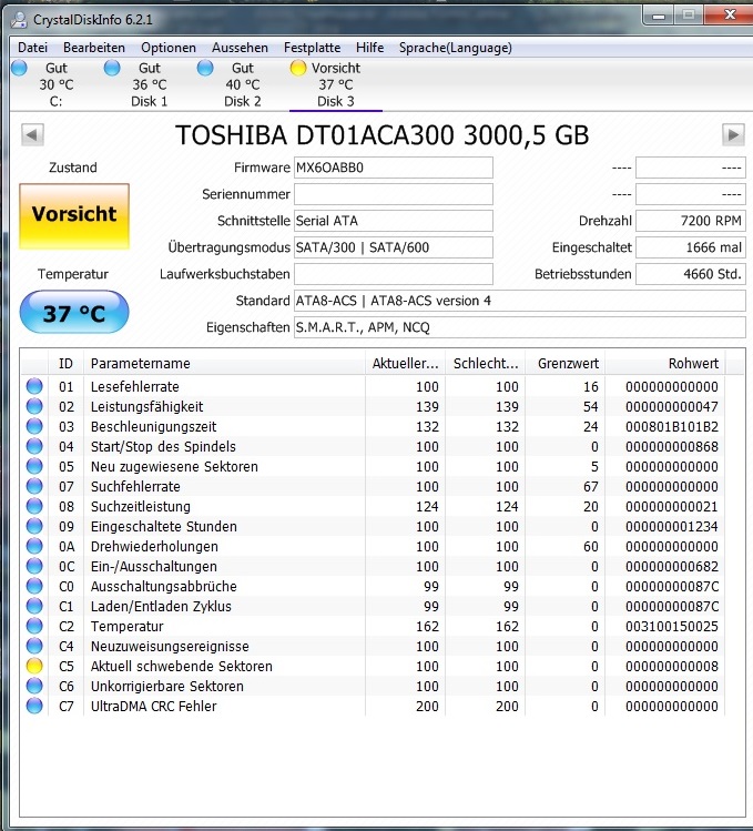

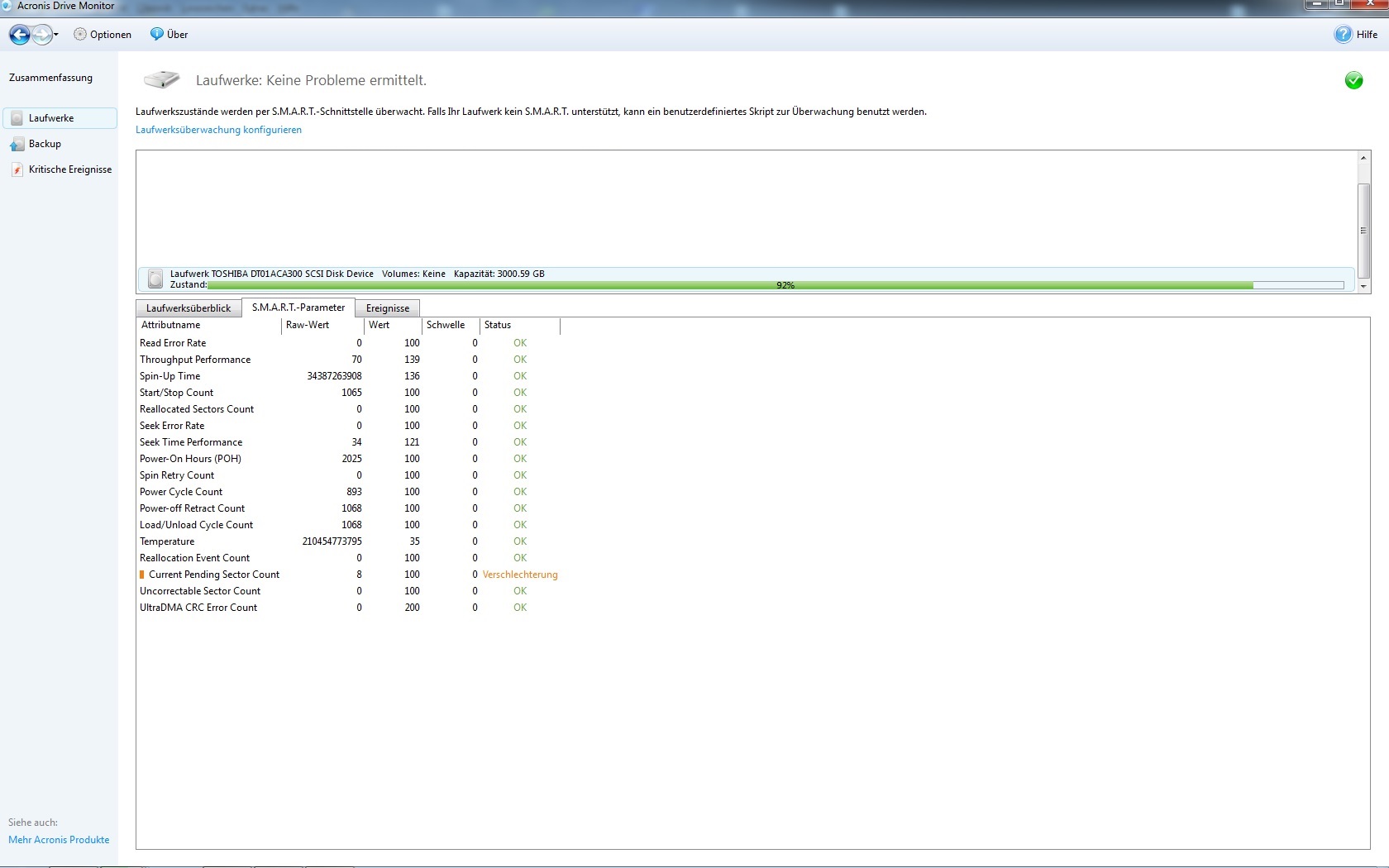

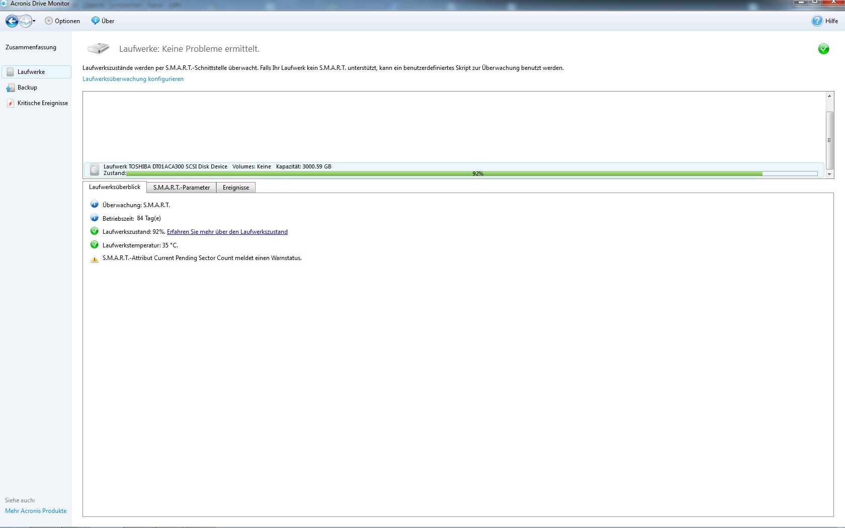

ich habe ein Problem meine 2 ca ein Jahr alten Festplatten machen bzw machten Probleme.
Die erste habe ich neu Formatiert danach waren die Fehler weg.
Ich verschlüssel die Festplatten Partition immer komplett.
Und jetzt sind die Platten (2) beide ca 1 Jahr alt dann gab es schreibfehler (heißt je eine Datei konnte nicht mehr ausgelesen werden) . Und diese Fehler wie unten. Nun habe ich die erste Platte mal komplett Formatiert danach sind bis jetzt die Fehler weg. Auch der Smart Fehler ist weg. hat wieder 100 % Zustand usw.
Auch ist die Platte wieder schnell wie vorher.
Kann es sein das die Platten probleme haben ihre Defekten Sektoren auszusortiern weil sie verschlüsselt sind ?
Und wenn ich sie dann formatiere softiern sie die Sektoren aus und sind wieder ok ?
Weil ich meine 2 Platten können ja nicht beide defekt sein.
Außerdem waren sie nur zum längeren Daten sichern heißt einmal voll beschrieben und nie wieder was an den Daten geändert.
@sushi:
01: 0 Lesefehler bei 33.271.848 Lesevorgängen.
07: 0 suchfehler bei 115.430 Suchvorgängen.
BD: 1 Schreibfehler, nur dieser ist überhaupt ein Fehler, der ist unschön aber noch nicht gefährlich. Behalte die SMART Werte, insbesonderes ID BD im Auge (lasse CDI mit Windows mitstarten, in den Optionen "mit Windows starten" klicken und unter Verzögerung 30 Sekunden wählen).
@testerMR:
Der Plattenelektronik ist die Verschlüsselung genauso Wurscht wie das verwendete Filesystem. Schwebende Sektoren werden erst nach dem nächsten Beschreiben geprüft, kann gelesen werden sind sie i.O. und verschwinden aus der Liste, sind sie wieder nicht lesbar werden sie durch Reservesektoren ersetzt (und verschwinden wiederum aus der Liste der schwebenden Sektoren).
Nach dem Formatieren (nicht Schnellformatieren) sollten die Sektoren entweder gut oder ersetzt sein.
Defekte Sektoren haben alle Platten bereits ab Werk, wenn in einem Bereich die Magnetschicht produktionsbedingt Schwankungen der Stärke unterliegt kann es halt auch Sektoren geben die gerade noch lesbar, aber irgendwann nicht mehr lesbar sind.
@Inzersdorfer ist aber ein echtes problem wenn man die Daten auf der Platte gesichert hat und schon nach einem Jahr was nicht mehr lesbar ist.
Wenn es die Sicherung ist gibts ja eh noch die Originaldaten. Falls es die Originale nicht mehr gibt ist das aber keine Sicherung.

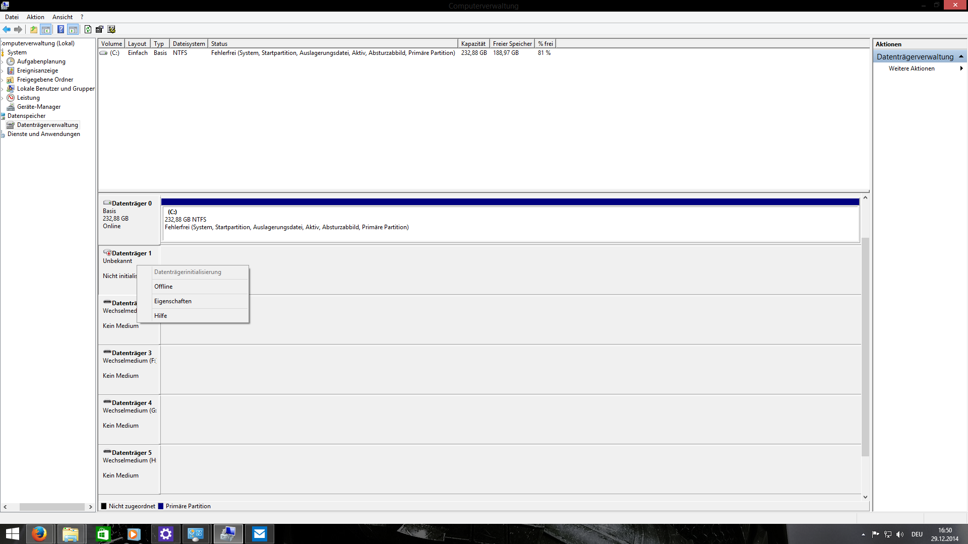

WD Green Caviar 3TB wird nicht richtig erkannt

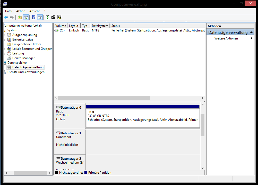

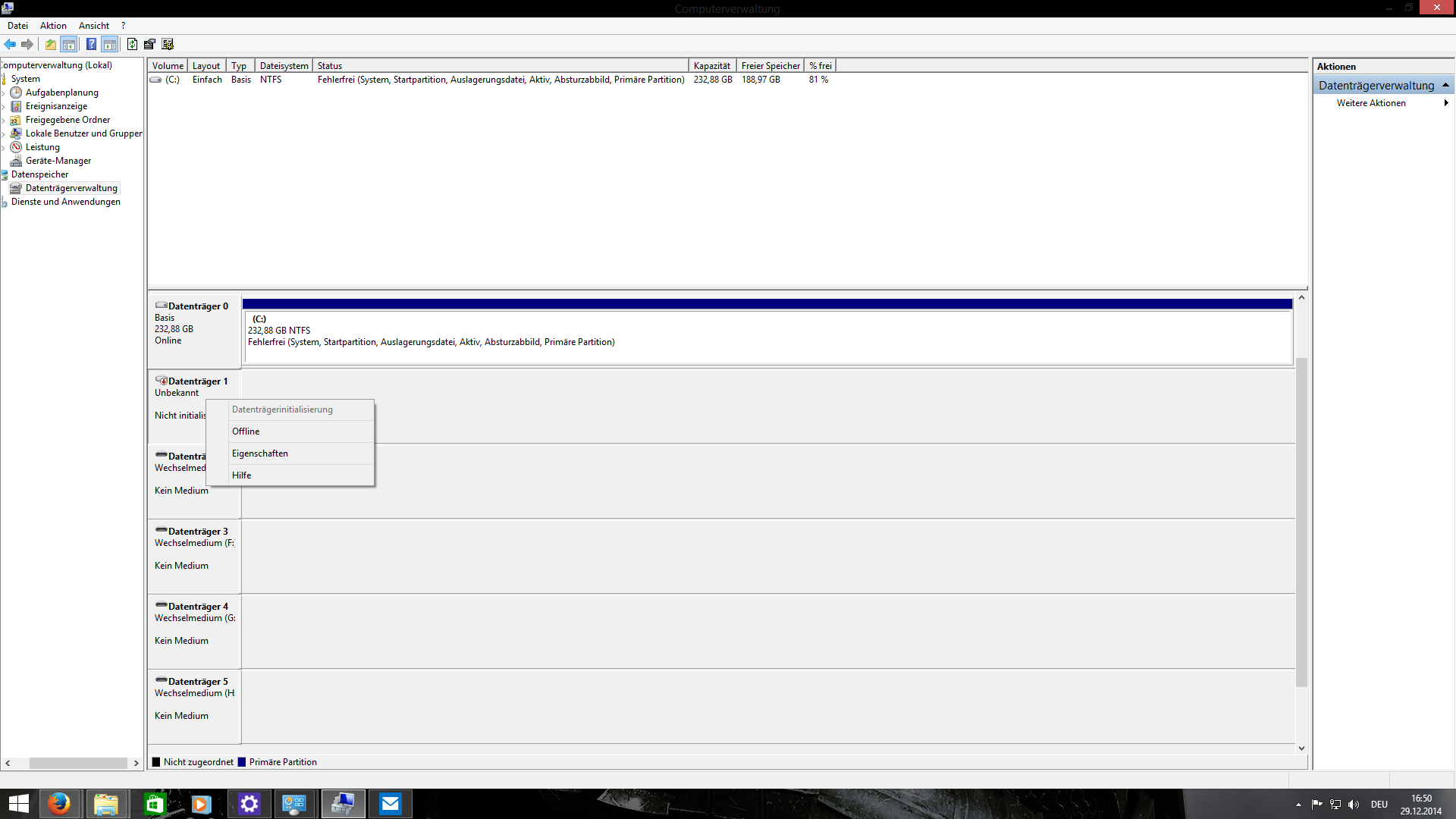

Hallo Zusammen
Seit heute Morgen wird meine HDD von WD im Arbeitsplatz nicht mehr erkannt. Gestern Funktionierte noch alles einwandfrei.
Ich habe bereits den PC aufgemacht und alle Kabel geprüft, konnte dort aber keinen Fehler entdecken. Auch über die Datenträgerverwaltung ergab sich nichts, die Festplatte wird als "unbekannt" und "nicht initialisiert" angezeigt
Mein System:
Windows 8.1 Pro 64-Bit
Intel Core i7-4790 3.60 GHz
16 GB Ram
250 GB SSD
3 TB HDD
nVIDIA GeForce GTX 760 DirectCU II OC
Vielleicht wisst ihr ja, was ich tun könnte um das wieder zum laufen zu bringen...
Mfg Michel

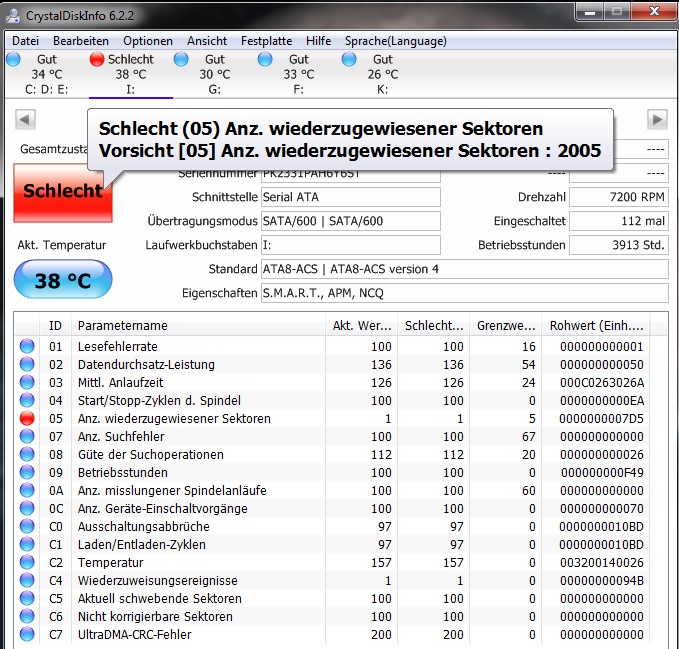

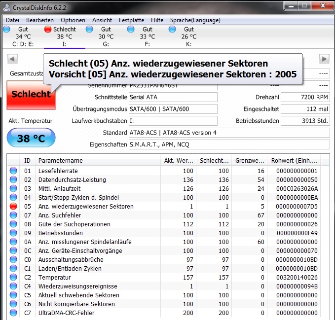

@ weagle:
2005 defekte Sektoren wurden durch Reservesektoren ersetzt, die Platte hat defekte Oberflächenbereiche und sollte zügig ersetzt werden da mit weiteren defekten Sektoren zu rechnen ist.
@ michel_g96:
Mach einen Screenshot mit CrystalDiskInfo, ziehe zuvor das Fenster mit der Maus so weit auf das alle Spalten und Zeilen vollständig sichtbar sind. CDI Portable (kein installieren, keine Werbung) http://sourceforge.jp/projects/crys...88/CrystalDiskInfo6_2_2.zip/?use_mirror=jaist
Und wenn du in der Datenträgerverwaltung auf Datenträger 1 rechtsklickst sind welche Optionen nicht ausgegraut?
Falls dort Alles ausgegraut ist kannst du noch mit einem Live-Linux versuchen Zugriff zu erlangen, allerdings würd ich mir da keine Hoffnungen machen...
Vermutlich ein Hardwaredefekt, für unersetzliche Daten hilft hier nur eine professionelle (=$) Datenrettung, ansonsten als Erfahrung verbuchen (jeder Massenspeicher kann, unabhängig von seinem Alter und Zustand, jederzeit ohne Vorwarnung vollständig ausfallen).
