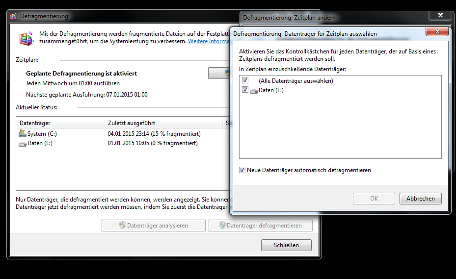

Jut. Als erstes Defrag aktivieren. Wenn du dir den beigefügten Screen genauer anschaust, siehst du, dass SSDs (C ist bei mir eine 840 Basic) ignoriert werden. Windows kennt die neue Technik mittlerweile auch und macht dir an der Stelle die Zellen nicht vorzeitig kaputt.

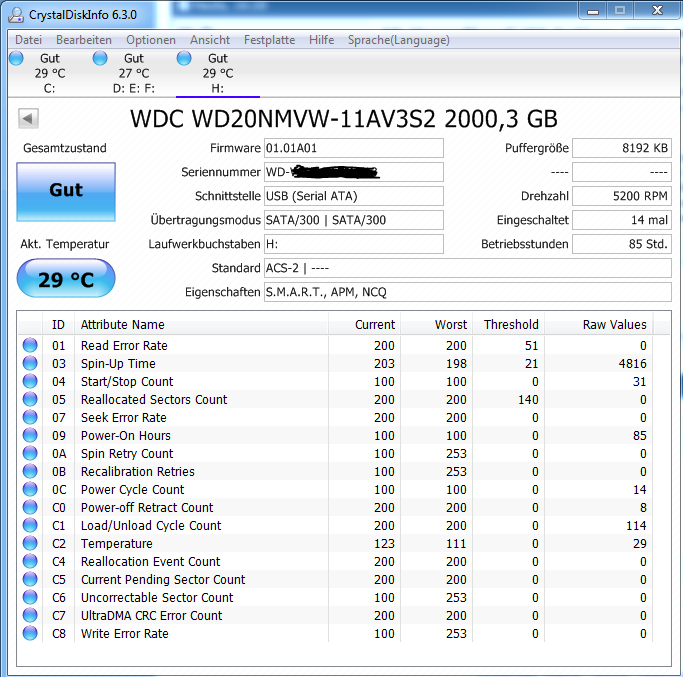

Ich habe mir letztens eine WD Elements Portable 2 TB gekauft.Schaut euch mal bitte die SMART-Werte an.Der Load/Unload Cycle Count schießt ja schnell in die Höhe.Ist das schädlich bzw. kann man was dagegen machen?Und meint ihr,dass sich ein FW-Update lohnt?
Google doch mal danach, dann findest Du eine Menge über das Them Load-Unload Cyles, auch hier im Forum und ich meine auch in diesem Thread hatten wir das Thema schon öfter. Es ist letztlich eine Energiespartechnik und sorgt für Verschleiß, kann also das erste sein was dann am Ende verschlissen ist und den Ausfall der Platte herbeiführt, vielleicht verschleißt auch was anderes vorher und sie fällt dann deswegen aus.
Die Frage ist, was machst du mit der Platte.
Als Backup allwöchentlich oder seltener kurz angeschlossen, passiert da gar nichts.
Für den mobilen Einsatz in Uni, bei Freunden, Partys etc. >>> Der USB-Anschluss ist samt drohendem Headcrash wesentlich stärker gefährdet.
Einzig beim ständigen Verbleib am Rechner muss man sich den Einsatz wirklich überlegen.
1 Load/Unload Cycle auf 2684 Sekunden (44 Min.) finde ich jetzt nicht wirklich beunruhigend.
Eben. Wenn er mit der Platte vorwiegend SD-Videos wiedergibt, sieht es in Kürze aber wohl anders aus.

Ich habe eigentlich nur vor die externe Festplatte mit Videos/Filmen zu füllen und über ein Notebook am Fernseher abzuspielen.
Meinst du also,dass wenn man die externe Festplatte als "Filmspeicher" nutzt und über diese Filme am Fernseher abspielt,dass dann der LCC-Wert stark ansteigen wird?

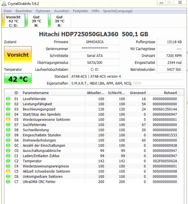

möchte gerade meine Systeme neu aufsetzen und frage mich,
ob es sinnvoll ist diese nochmals auf dieser Platte zu installieren
oder lieber eine neue zu kaufen da diese bald den Geist aufgibt.
Hier mal das Resultat zur Hitachi HDP725050GLA360500,1GB Firmware: GM4OA5CA
Momentan scheint noch alles zu funktionieren. Aber die Frage ist wie lange noch? Was würdet ihr empfehlen?
Vielen Dank schonmal :)
Ein Sektor wurde neu zugewiesen, war also defekt und dafür wurde ein Reservesektor verwendet. 8 Sektoren schweben, können also nicht mehr fehlerfrei gelesen werden und beim nächsten Überschreiben werden sie vom Controller geprüft und ggf. auch durch Reservesektoren ersetzt oder verschwinden. Probiere mal ein chkdsk /r C: und chkdsk /r d:, sichere aber vorher die wichtigen Daten, aber das sollte sowieso immer regelmäßig erfolgen.
