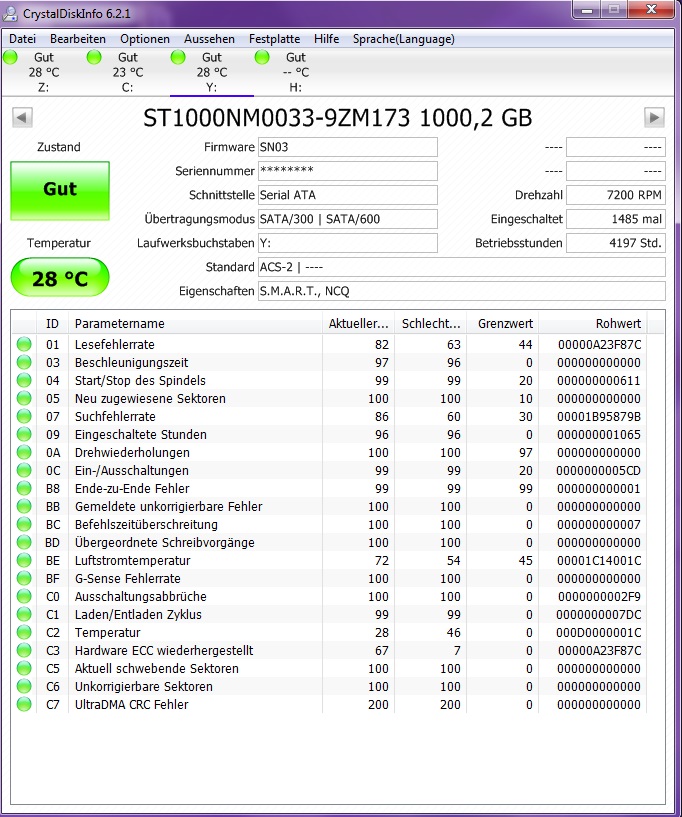

Hatte grade eben an meiner 1 TB Platte komische Schleif Geräusche, als ich Spieldateien bei Steam prüfen wollte, das ganze ist zwei mal hintereinander aufgetreten, jetzt tritt ist derzeit nicht mehr auf, wo ich Dateien auf meine andere Festplatte am schieben bin. Sollte ich die Platte vorsichtshalber einschicken? Smartwerte sind in Ordnung.
Die Schleifgeräusche sind grade das erste mal aufgetreten, sonst ist die nahezu geräuschlos.
Die Platte sollte ersetzt werden:
1 Ende zu Ende Fehler, ein Fehler zwischen Plattencache und Platte selbst ist aufgetreten.
ok vielen dank, dann muss ich wohl das Seagate Festplatten Tool mal zum laufen bekommen und mach das direkt über den Hersteller, Amazon sagt eh nein wegen Garantie, weil die Platte ansonsten ja einwandfrei läuft. Hatte vor etwas mehr wie einem Monat mit denen wegen des End to end Fehlers telefoniert, weil Ihr da auch schon meintet, ich soll die Platte ersetzen.
Bei den Seatools bin ich skeptisch ob da ein Fehler zur RMA Begründung gefunden wird.

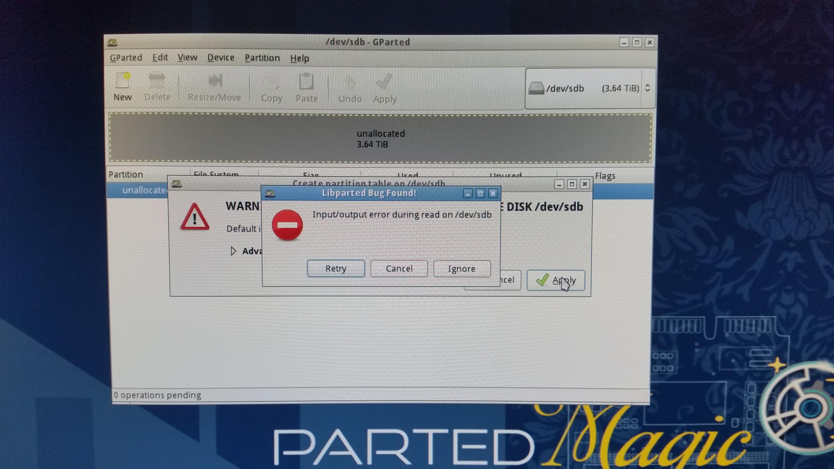

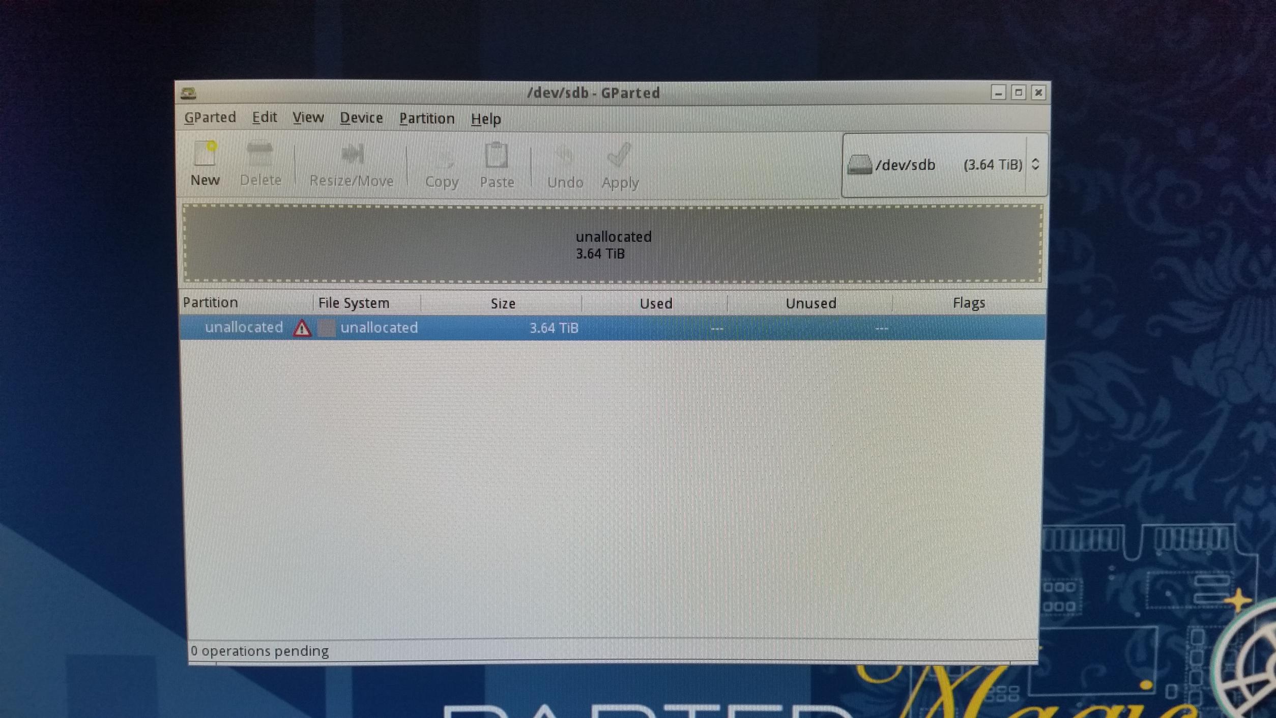

ich bin neu hier im Forum und benötige direkt dringend Hilfe. Ich habe Probleme mit meiner Western Digital Red 4TB. Ich habe die Partition der Platte gelöscht und ausgebaut, da ich diese in ein Synology DS115j einbauen und dort neu Partitionieren und formatieren wollte. Daraufhin lag die Platte 2 Tage auf meinem Computer, mit dem Deckel nach unten, wurde aber weder berührt noch sonst etwas. Nachdem ich die Plate in das NAS eingebaut hatte, habe das Ding gestartet und eine orange blinkende LED hat mir ein Problem mit meiner Festplatte gemeldet. Also Platte wieder raus und per Windows Datenträgerverwaltung formatieren. Dort wird die Platte allerdings nicht angezeigt. Im BIOS hingegen ist sie zu finden. Also habe ich mir eine Live Version von parted magic erstellt und wollte dort die Platte neu aufsetzen. Doch im Partitionsmanager wird direkt ein Fehler angezeigt.
Über den Ignore Button komme ich dann ins Feld, wo ich die Platte angezeigt bekomme.
Versuche ich eine neue Partitionstabelle zu erstellen kommt folgender Fehler, welcher auch beim Start des Partitionsmanager per Ignore weitergeklickt werden kann.
Auf der Platte sind keine Daten drauf. Ich hätte sie nur gerne wieder funktionierend, um sie als NAS nutzen zu können. Kann mir jemand helfen? Vorab vielen Dank!

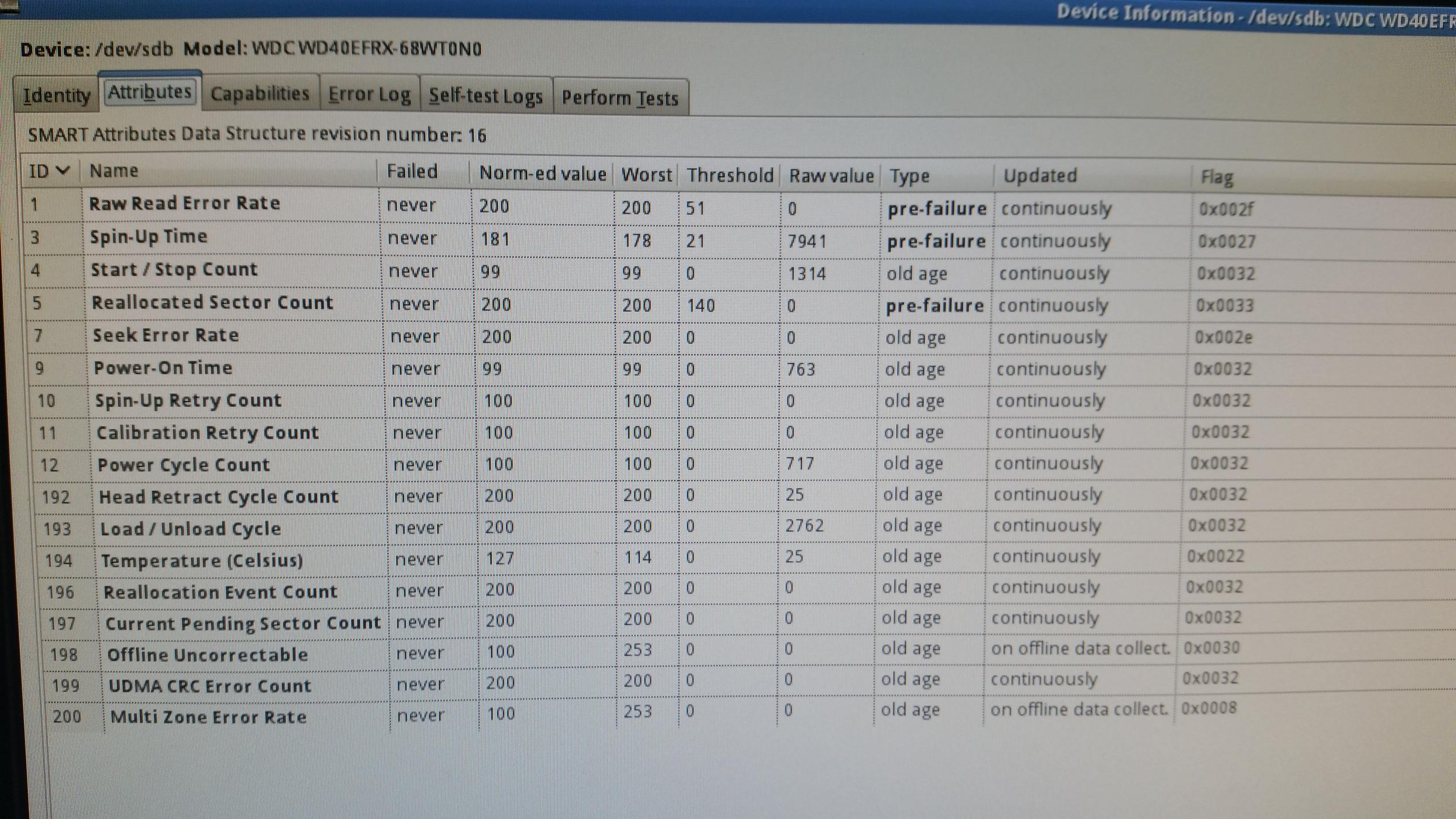

BreeZrX, lies doch mal die S.M.A.R.T. Werte aus und poste sie, das müsste unter Linux mit smartctl -A /dev/sdb gehen.
Die Platte ist in Ordnung, aber wieso willst Du Daten wiederherstellen, nachdem Du die Partition der Platte gelöscht und sie ausgebaut hast?
