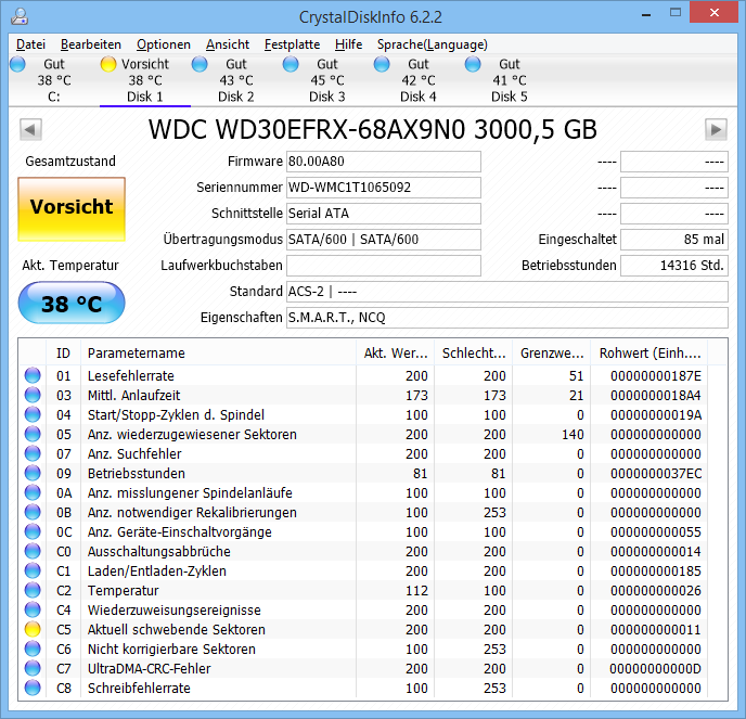

ich habe bereits seit knapp über 2 Jahren eine WD RED 3TB im fast 24/7-Betrieb und nun scheint sie sich so langsam zu verabschieden. Anfangs hatte sie eine sehr lange Zeit (monatelang) 2 schwebende Sektoren ohne Lesefehler oder Ähnliches, doch nun ist in den letzten Wochen die Anzahl auf 17 gestiegen und es fängt mit Lesefehlern an, die mich bereits veranlasst haben, sämtliche Daten auf eine neue WD RED zu verschieben.
Nun habe ich mit dem Data Lifeguard Diagnostic Tool bereits 2 mal einen Extended Check gemacht. Beim ersten Mal wurden bad sectors entdeckt, die nicht repariert werden konnten. Im 2. Lauf klappte die Reparatur. Die S.M.A.R.T.-Werte bleiben aber weiterhin mit den Sektoren und den Lesefehlern.
Meine Frage ist simpel: Ist die HDD für einen Vorabtausch bei WD "defekt" genug? Der WD-Support meinte bislang lediglich, ich soll den Extended Check zur Not mehrfach machen, aber der war ja nun beim 2. Mal positiv. Wie seht ihr das? Garantie hat sie noch knapp unter 1 Jahr, nur ich habe keine Lust, sie erst richtig "kaputtspielen" zu müssen, nur damit die Garantie endlich greift. Danke für eure Einschätzung.

Eröffne ein RMA da die schwebenden Sektoren nicht beseitigt wurden!
Standardvorgehen ist ein Überschreiben der schwebenden Sektoren (also der ensprechenden Partition), dannach erst prüft die Platte: wieder kein Lesen = durch Reservesektoren ersetzt, Anzahl Rohwert 05 steigt und Anzahl Rohwert C5/C6 sinkt; kann gelesen werden = in Ordnung, Anzahl Rohwert C5/C6 wird entsprechend verringert.
8 schwebende Sektoren, das muss nicht bedeuten, dass sie kaputt ist. Daten sichern und einmal komplett überschreiben mit einem langsamen Format oder DISKPART und CLEAN ALL.
