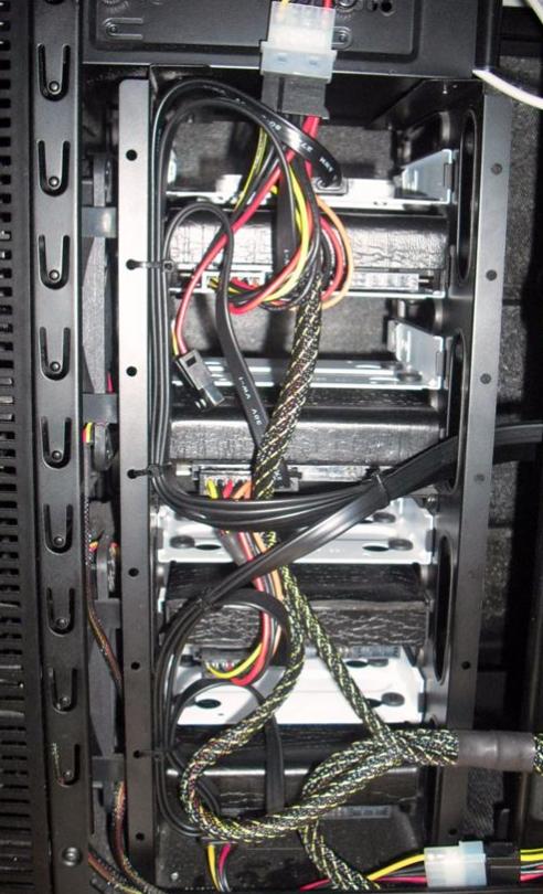

Bewegen muss man den Rechner nicht zwangsläufig, schließlich wirken sich Eigenvibrationen der HDD auch auf Kabel aus.

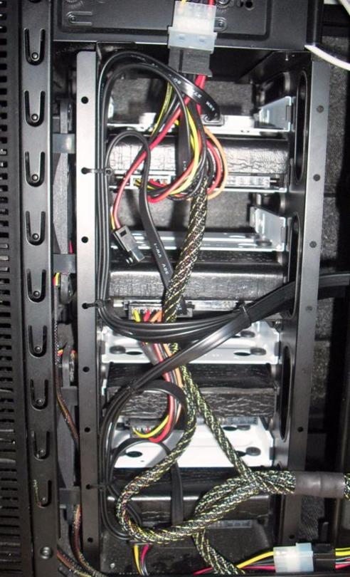

Ich hab mir deshalb die Mühe gemacht, die Kabel stärker zu fixieren:
Vibrationen, die kommen von der Platte und den Lüftern, Korrosion an den Steckern, nachlassende Federkraft der Kontake; es gibt mehrere Möglichkeiten warum der Kontakt plötzlich nicht mehr sauber funktioniert.Patrick90 schrieb:wie kann sich ein selbstklemmender stecker lösen?

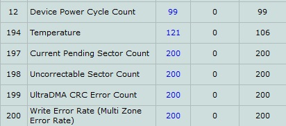

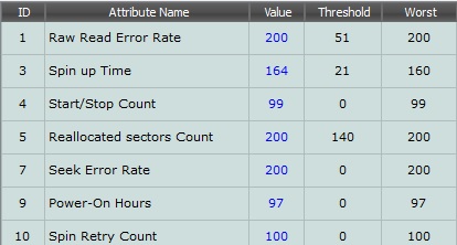

Mir ist es jetzt erstmalig aufgefallen und ob sie weiter hochgehen, muss ich erst beobachten.DDD schrieb:Gehen die G-Sense denn immer weiter hoch obwohl sie jetzt nicht mehr mitgenommen wird?
Holt schrieb:War 250 der Rohwert oder der Aktuelle Wert?
Es ist der Rohwert.

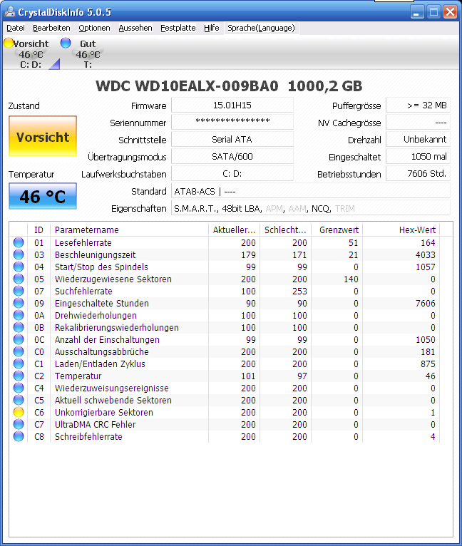

Hi,
die HDD meiner Mama hat ein paar Problemchen und ich hätte gern mal ne Einschätzung des Zustandes.
Platte, um die es geht:
WD10EALX-009BA0
BIOS/Firmware 15.01H15
Garantie ist noch ein paar Monate vorhanden.

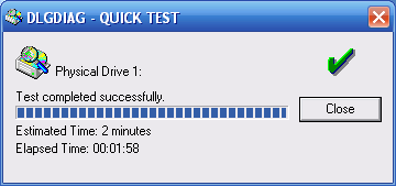

Vor ein paar Wochen musste Windows repariert werden, weils nicht mehr hoch fuhr. Ich hab dann mit HDtune nach fehlerhaften Sektoren gescannt und zwei gefunden, der eine davon war der erste Sektor der Platte.
CDI zeigte auch 2 schwebende Sektoren.
CHKDSK /R brachte leider keine Änderung, daher hab ich alle Daten extern gesichert, die Partitionen gelöscht, eine neue Partition erstellt und mit Eraser per freien Platz überschreiben komplett überschrieben.
Ich hatte es mit dem WD Diagnosetool versucht zu nullen, aber das streikte immer mit der Meldung das die Platte momentan gesperrt ist(Ich hatte mit der UltimateBootCD gebootet
Wie gesagt also mit Eraser überschrieben, Mit TrueImage die OS-Partitionen zurückgeschrieben und die Datenpartition neu erstellt.
Nun zeigt mir aber CDI einen unkorrigierbaren Sektor (C6) an. Die beiden fehlerhaften Sektoren von vorher sind nun ausgetauscht und weg.
Meine Fragen wären nun:
1. Wieso hab ich jetzt einen fehlerhaften Sektor, der nicht korrigiert werden kann? Die Wahrscheinlichkeit, dass genau jetzt die Reservesektoren leer sind scheint mir nicht so groß, da wir vorher nie Probleme mit der Platte hatten und so alt ist sie nun auch noch nicht.
2. Kann ich den irgendwie nochmal versuchen, zu korrigieren? vielleicht klappts mit dem Austauschen ja beim zweiten mal...
3. Falls der bleibt, kann ich irgendwie feststellen, wo der genau sitzt und diesen Bereich irgendwie sperren oder unnutzbar machen? Falls ja, wie.
4. Wie sollte ich den Gesundheitszustand der Platte beurteilen?
Der aktuelle Quicktest mit dem WD Diagnosetool wurde bestanden. Den langen Test kann ich wohl morgen machen, der dauert auch 3 Stunden...
aktuelle CDI Screens hängen hier unten dran.
HDtune lasse ich jetzt über Nacht nochmal nach Fehlern scannen, kann ich dann nachreichen.
5. Garantieaustausch solange noch Garantie besteht funktioniert sicherlich nur, wenn der WD-test fehlschlägt oder?
Lohnt sich das bei diesem einen kaputten Sektor?

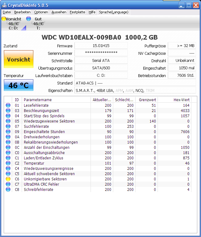

Nicht auf die Temperaturen achten, momentan hab ich die Platte noch nicht wieder richtig eingebaut, normalerweise sitzt die unter einem HDD-Lüfter
