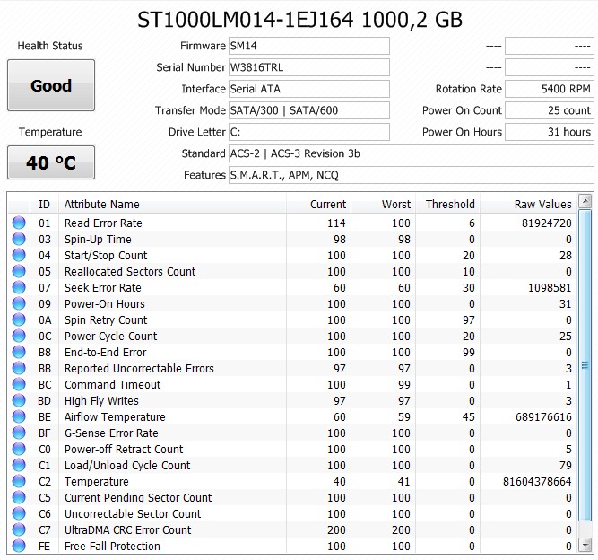

So, hier nochmal ein aktueller screenshot meiner Laptop-Festplatte. Ehrlich gesagt hab ich kein gutes Gefühl dabei, wenn die von anfang an schon so rumzickt....fragt sich, was Amazon dazu sagt...hat jemand Erfahrung, ob die mir für sowas schon die Platte tauschen? defekt ist sie ja nicht wirklich, aber ich sehe man kann beim Rücksendezentrum "Leistung oder Qualität ungenügend" auswählen, das würde dann wohl zutreffen oder?

@RebelAngel:
Neu ist 1 Command Timeout dazugekommen, ansonsten 1 Woche normal nutzen und bei

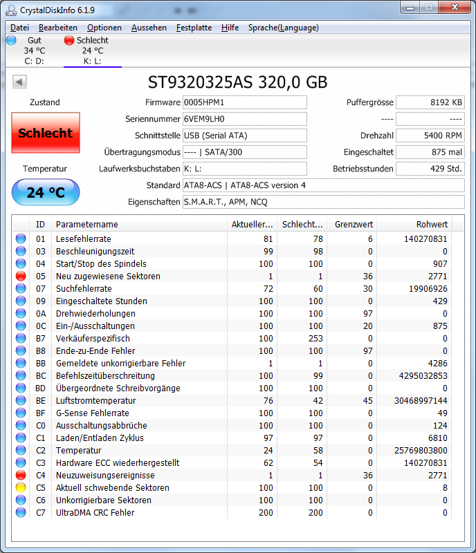

TheManneken, die ist hin, da wurden schon 2771 defekte Sektoren durch Reserversektoren ersetzt, viel mehr geht nicht. Weitere 8 Sektoren schweben, können also auch schon nicht mehr richtig gelesen werden. Ursache könnte eine mechanische Überbelastung sein, denn da sind 49 G-Sense Fehler registriert, der G-Sensor hat also 49 mal zu hohe Belastungen registriert.

zusätzlich mittlerweile noch 2 x UltraDMA CRC Error bei meiner laptop-Festplatte. Ich denke, ich frag mal bei amazon an, ob sie mir die Platte tauschen...was soll das werden, wenn die nach 2 Wochen schon Fehler an allen Ecken und Enden produziert :-(

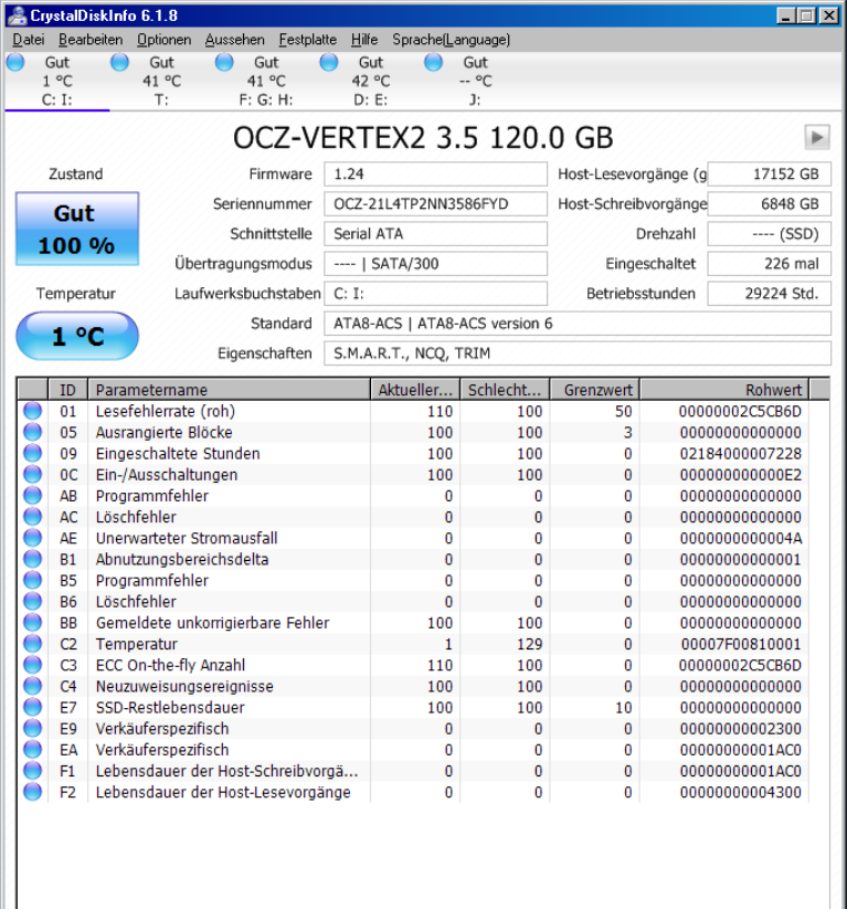

EDIT: Wie siehts mit der Workstation SSD aus?

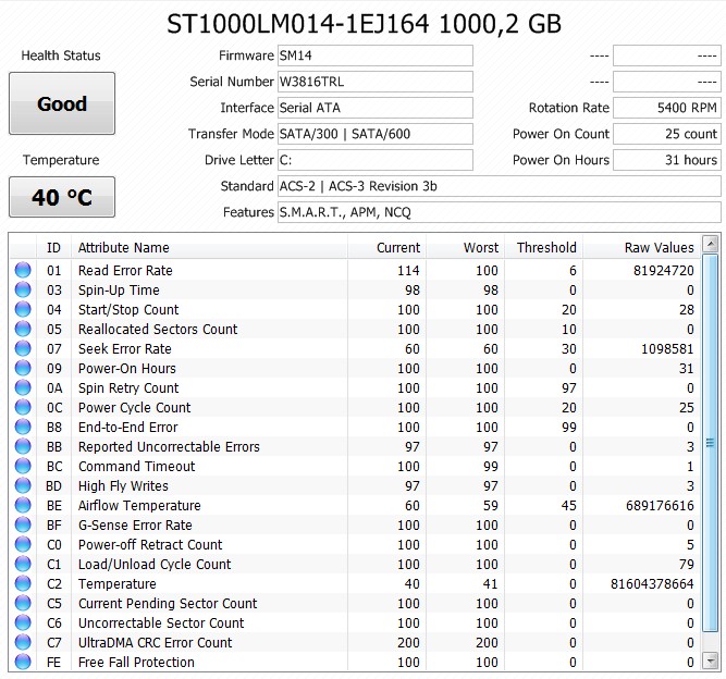

Die Lesefehlerrate stört mich ein wenig.

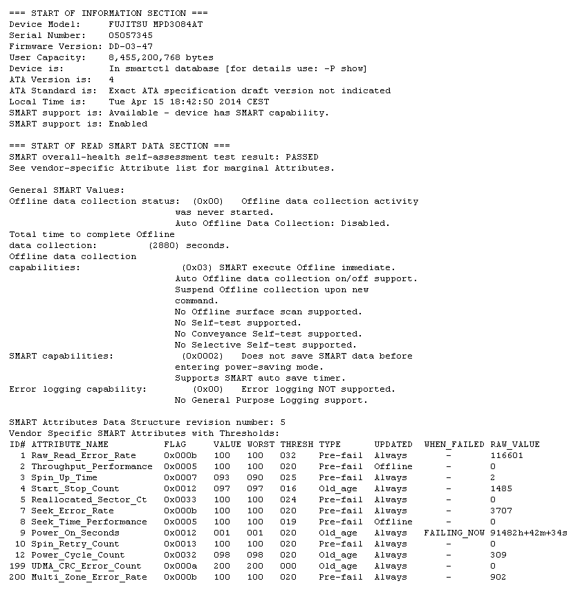

Die Fujitsu ist in Ordnung, hier muß bei 01, 07 und 200 der hexadezimale Wert geteilt betrachtet werden, analog zu Seagate, das failing now bei den Betriebsstunden ist der beschränkten Weitsicht der Firmwareentwickler zu verdanken die sich eine 6 stellige Betriebszeit nicht vorstellen konnten.
Die Lesefehler der OCZ sind solange uninteressant als die ECC on the fly Anzahl gleich hoch bleibt.

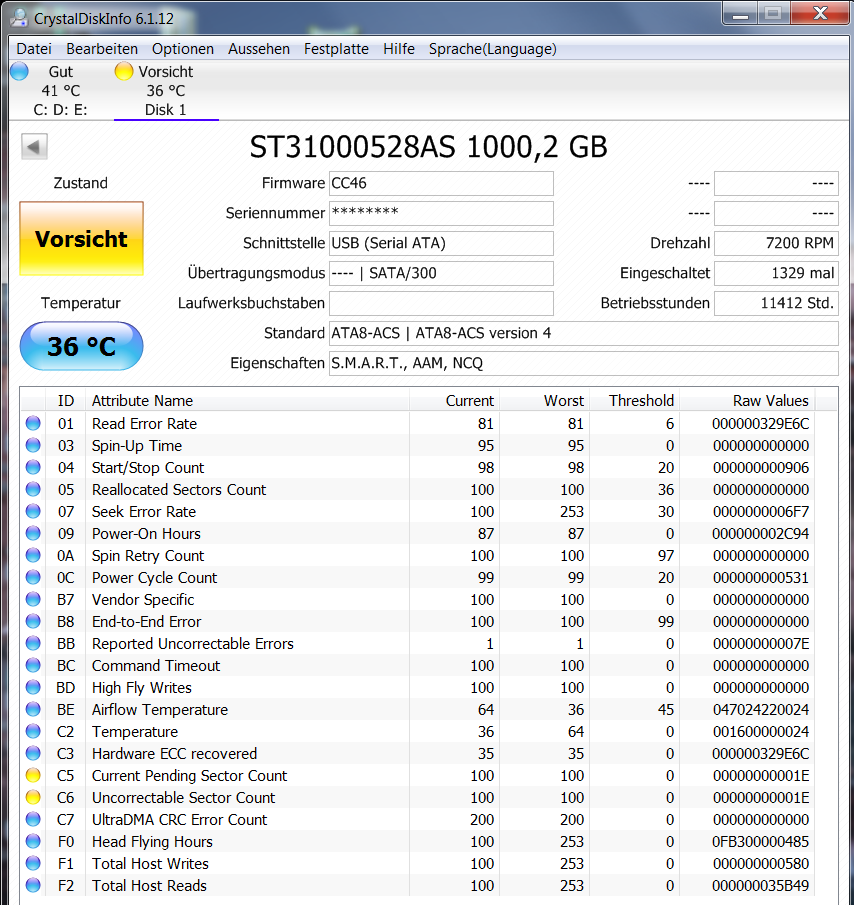

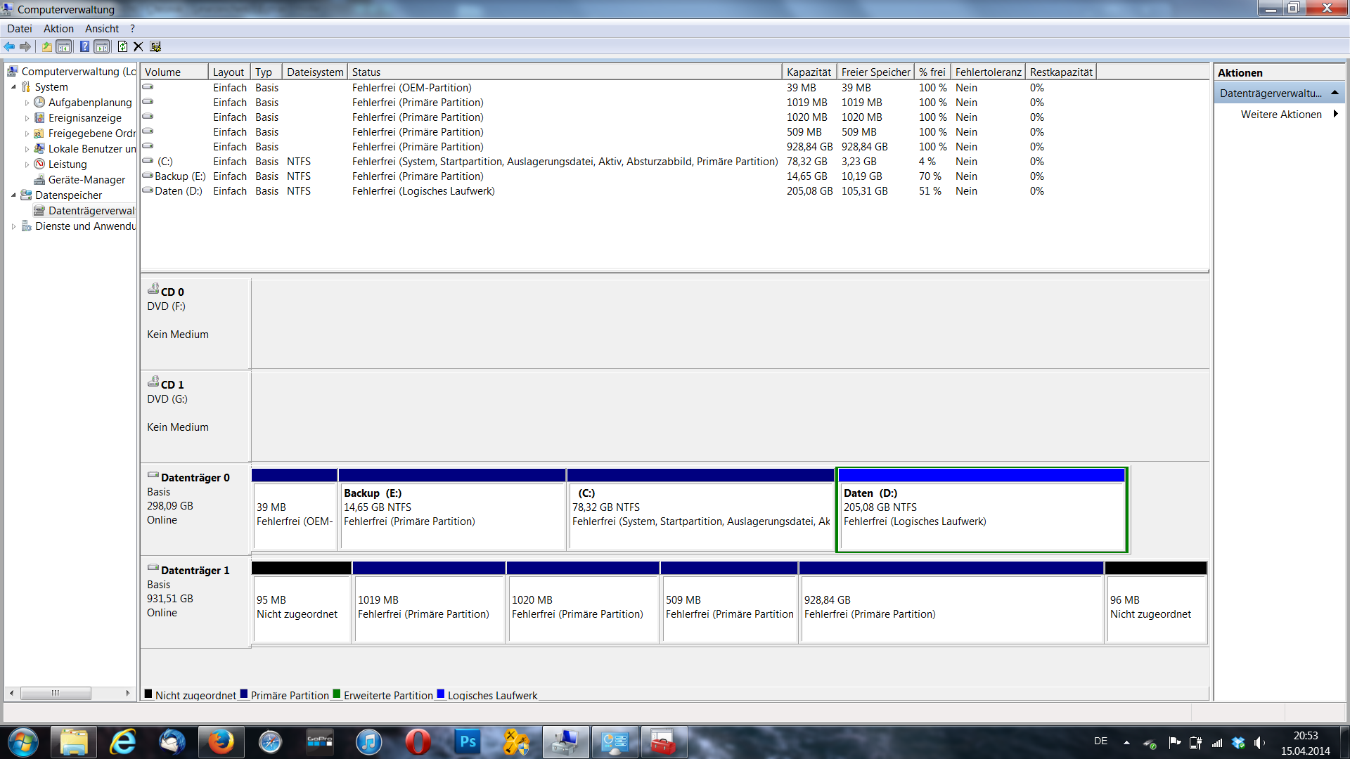

Die Platte stammt aus dem Seagate NAS 110. Das hat sich vor einigen Tagen immer neu gestartet. Nun habe ich die Platte ausgebaut und mittels Orico HDD Docking Station an meinen Laptop angeschlossen. Habe es sowhl mit eSATA als auch USB gemacht.
Treiber werden richtig installiert, und die Platte wird in der Geräteverwaltung angezeigt.
Das Problem ist jedoch, dass ich die Platte nicht im Explorer finden kann. Habe dann in der Datenträgerverwaltung geschaut und dort wird sie angezeigt.
Nun wird sie als Datenträger 1 und als online angezeigt, jedoch ohne Laufwerksbuchstaben und ohne Dateisystem. Wenn ich RK auf die Platte oder die Partitionen mache und dort "Laufwerksbuchstaben ändern..." anklicken will gehts nicht - ist grau.
Hoffe das ich jetzt nichts vergessen habe.
Was kann ich da machen? Sind viele Daten drauf die ich gerne retten würde!
Vielen Dank vorab!
Gruß romakege
Ulta-DMA Fehler sind Fehler in der Datenübertragung zwischen dem SATA Host Controller, also i.d.R. dem Chipsatz auf der Platine des Rechners und dem Controller der HDD. Meist ist das SATA Kabel schuld, aber Notebooks haben selten Kabel, da ist meist eine feste Steckerleiste verbaut. Diese sind zuweilen über ein Kabel verbunden, das könnte die Ursache sein. Es könnte auch Schmutz oder Korrosion der Stecker sein. Selten sind es Beschädigungen der Platinen, also sowohl der Platine des Notebooks als auch der Platine der Platte. Das wären denn bei einem Transportschaden schon ungewöhnlich, da würden dann auch andere Fehler auftreten, wenn ein Erschütterung so gewaltig war, dass die Platine einen Schaden genommen hat.
Ein Wechsel könnte daher u.U. keine Lösung sind und wenn auch die neue Platte wieder Ultra-DMA-CRC Fehler zeigt, dann solltest Du die Ursache in diese Richtung suchen. Einen Garantiegrund stellen Ultra-DMA-CRC Fehler übrigens normalerweise nicht da.
Das ist eine OCZ Vertex2 und die fallen gerne mal spontan aus, achte daher gut darauf das Backup der wichtigen Daten auf der SSD immer schön aktuell zu halten.
OCZ hat nicht immer das besten NAND verbaut, aber solange keine Ausrangierten Blöcke auftreten, sollte es kein akutes Problem sein. Trotzdem kann, wie schon gesagt, die SSD jederzeit spontan ausfallen und gerade bei einer Vertex2 wundert das niemanden. Aber Deine SSD läuft ja 24/7 durch und da Sleepzustände die größte Gefahr für die Sandforce Controller der ersten Generation sind, fällt dieses Risiko schon mal weg.
@romakege, bei 30 schwebenden Sektoren ist der Zustand schon unschön aber noch nicht wirklich kritisch. Achte darauf das Backup der Daten aktuell zu halten und beobachte ob der Wert weiter steigt. Wenn das schnell passiert, dann dürfte die Platte bald ausfallen. Man könnte ein chkdsk /f /r [LW]: versuchen, dann werden wenigstens die Sektoren geprüft, die von Dateien belegt sind, aber die Platte hat ja keinen Laufwerksbuchstaben. Somit wäre eine Vollformat vielleicht eine Lösung, also keine Schnell-Formatierung.

Wenn ich die jetzt Formatiere, dann sind ja alles Dinge weg, das möchte ich ja verhindern. Habe gelesen das es evtl. ein Schnell-Format bringt und man dann die Daten mit Rescue-Software wiederbelebt?!

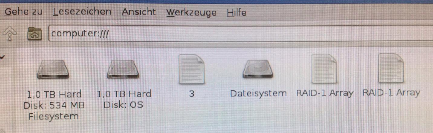

Habe auf Grund eines Tips mal folgendes gemacht:
Habe mal mit Knoppix gebootet und habe dann folgendes gesehen:
Denke mal das es die ganz links ist. Wenn ich diese dann öffne sehe ich drei Ordner die bei Doppelklick folgendes zeigen:
jewab = öffnet, hat aber keinen Inhalt
license_server: "Fehler beim Öffnen des Ordners >>media/sdb3/license_server<<: Keine Berechtigung
lost+found: "Fehler beim Öffnen des Ordners >>media/sdb3/lost+found<<: Keine Berechtigung
Hat jemand nen Tip für mich was dieser Fehler bedeutet, bzw. wie ich Ihn in Linux umgehen kann. Habe gerade das erste Mal Linux gesehen ;-)
Vielen Dank.
