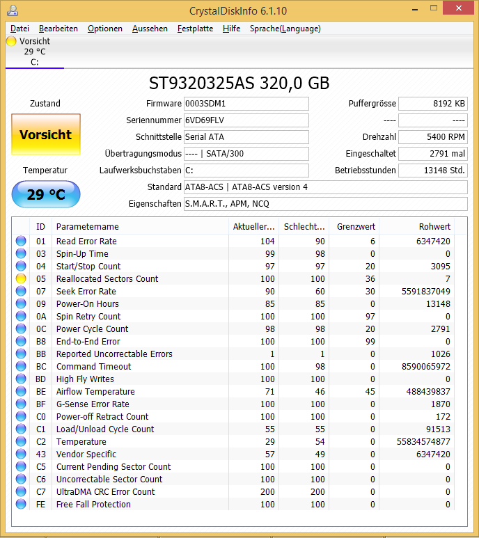

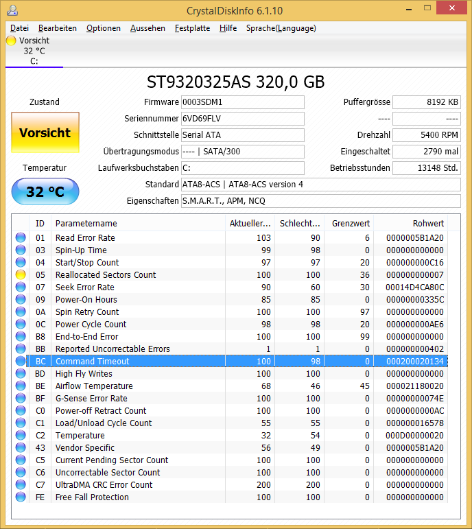

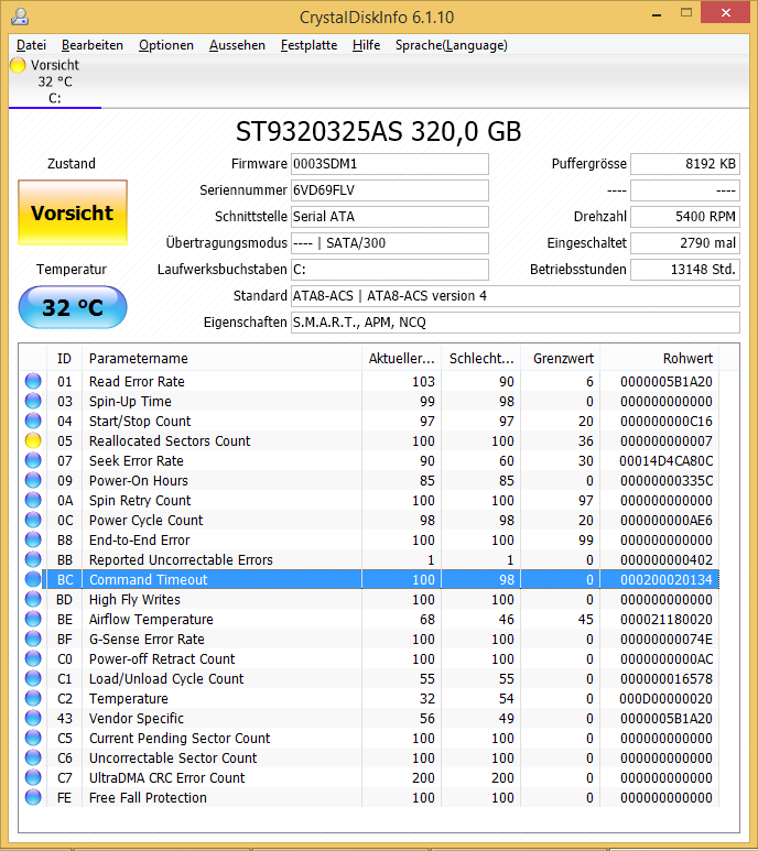

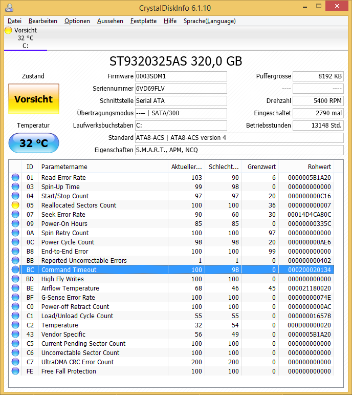

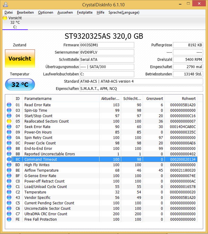

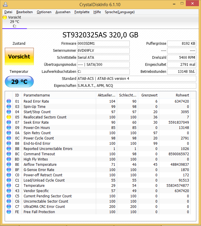

was haltet ihr von dem Zustand dieser alten Seagate? Sie befindet sich in einem Laptop.
Gesichert sind die wichtigen Daten sowieso dreifach, aber natürlich muss man nicht solange warten, bis das Ding nicht mehr zu gebrauchen ist, wenn ihr versteht.
Über die letzte Zeit haben sich die Werte wohl nicht mehr verändert. Seit wann der Zustand so ist, kann ich aber leider nicht sagen.
​Grüße

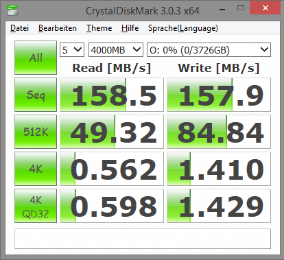

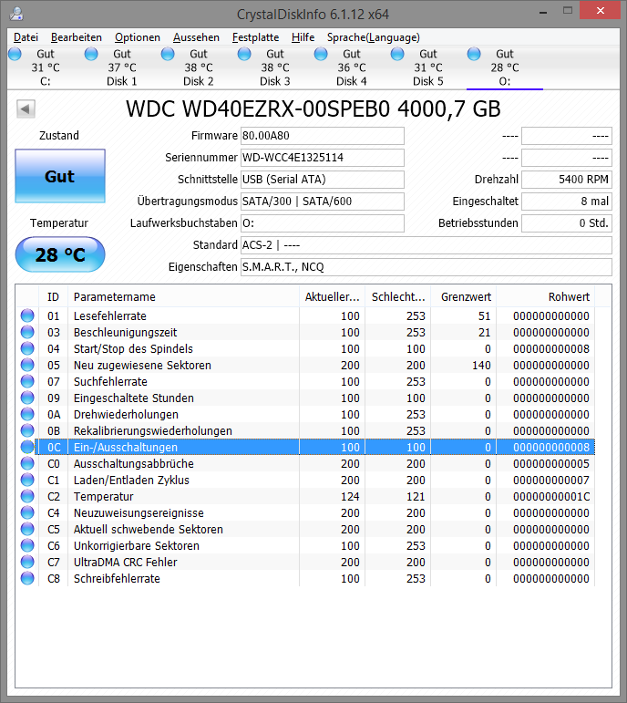

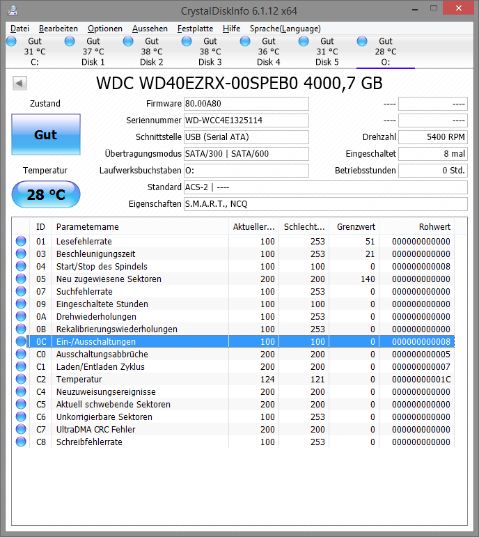

Hallo noch einmal, zusätzlich wollte ich fragen, ob diese neue externe Platte ok ist:
Ist sie zu oft eingeschaltet worden, oder ist das bei externen Platten okay (inkl. Ausschaltungsabbrüche)?
Ansonsten ist alles in Ordnung, richtig?

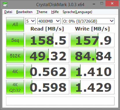

Edit: Diese Werte sollten ja auch in Ordnung sein oder?
Gut zu hören.
Doof sind nur die 45°C bei diesen Außentemperaturen.
Auch noch einmal der Hinweis auf Post #166.
Danke
44°C sind nicht bedenklich, aber es wird draußen ja noch wesentlich heißer! Da wird das Ding ja dann 60°C heiß!
40-45°C halte ich sogar für optimal.

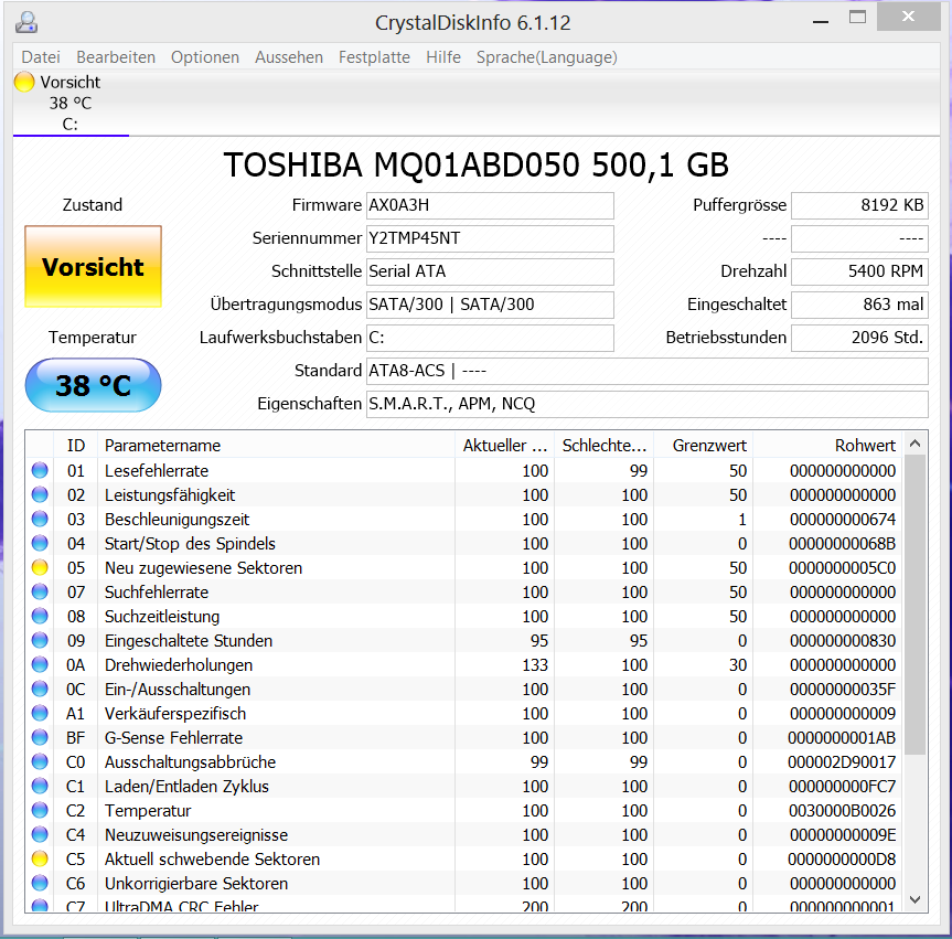

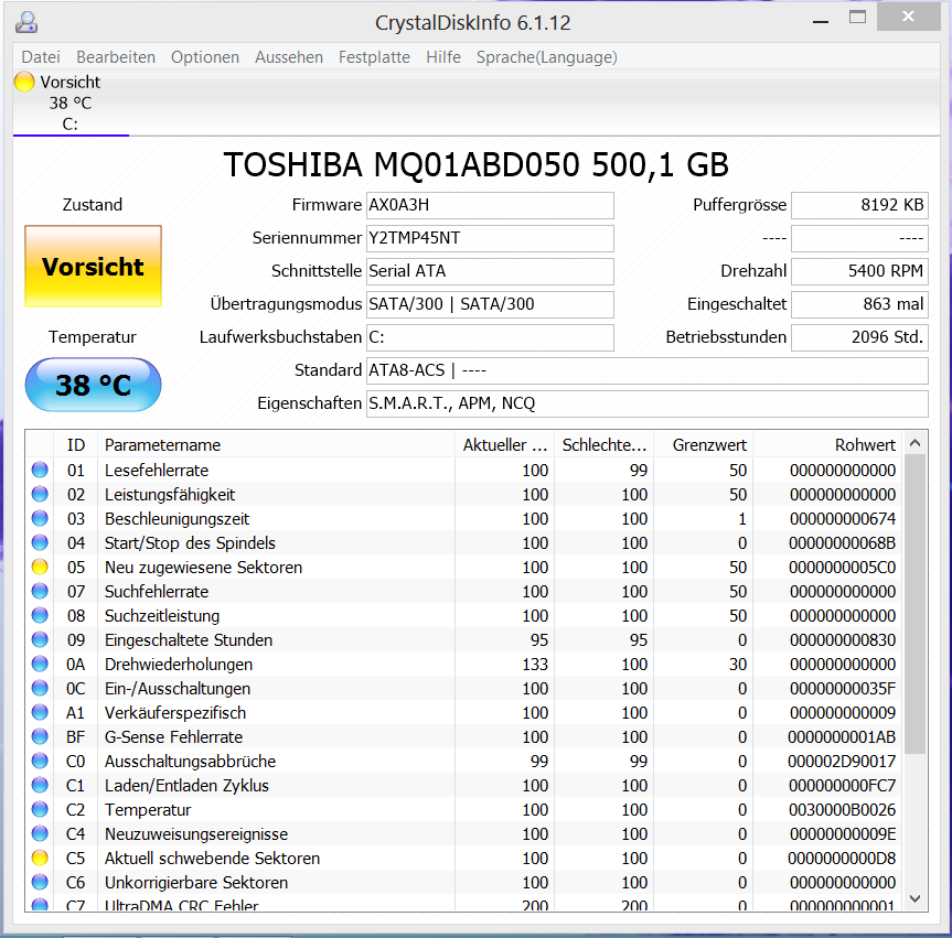

Hey, ich habe einige Probleme mit meinem Laptop (stürzt immer ab, Fehlermeldung: KERNEL_DATA_INPAGE_ERROR)..
Scheinbar ist meine Festplatte defekt, wenn ich die mit CrystalDiskInfo untersuche steht da auch Vorsicht!
Hab aber nun überhaupt keine Ahnung von Festplatten etc. und vllt kann sich ja jemand meinen Screenshot anschauen!
LG,
Katie :freaky:
1472 Sektoren wurden bereits neuzugewiesen (Der letzte Werte ist der entscheidende, kann man im Programm auch von hexadezimal in dezimal umstellen).
216 Sektoren sind aktuell schwebend.
Sichere möglichst bald alle wichtigen Daten der Festplatte und ersetze sie. Die wird wohl demnächst ausfallen und Datenverlustgefahr besteht jetzt schon dramatisch. Retten kann man die Platte nicht mehr.
Hm okay, danke :o
Kann man iwi sagen woran das liegt oder passiert das einfach so? :D (Sorry, hab leider 0 Ahnung)
Produktionsbedingte Oberflächenfehler der Platter.
@arktom:
Die 7 Wiederzuweisungen, 1 Suchfehler und 2 Command Timeouts sind älter, die Platte erscheint noch gebrauchsfähig.
