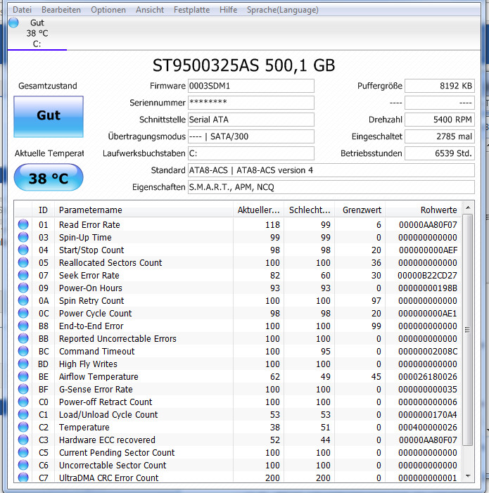

Ist die AAM/APM Autoanpassung ausgewählt? Wenn ja, wähle es ab, stelle unter AAM/APM Verwaltung den Regler ein und wähle es danach erst wieder an. Wenn das nicht hilft weiß ich auch nicht was die Einstellung wieder zurücksetzt, die Platte müsste ja APM unterstützten.

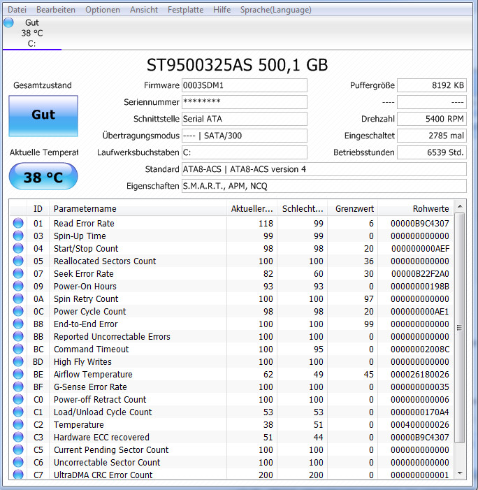

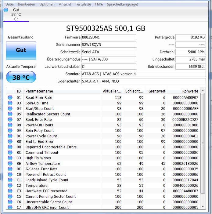

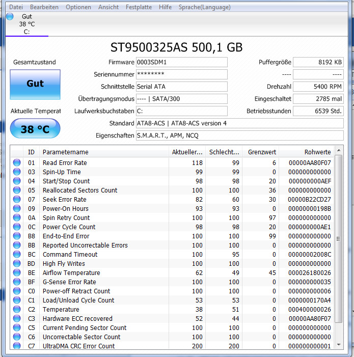

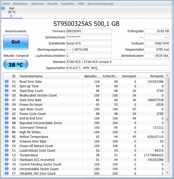

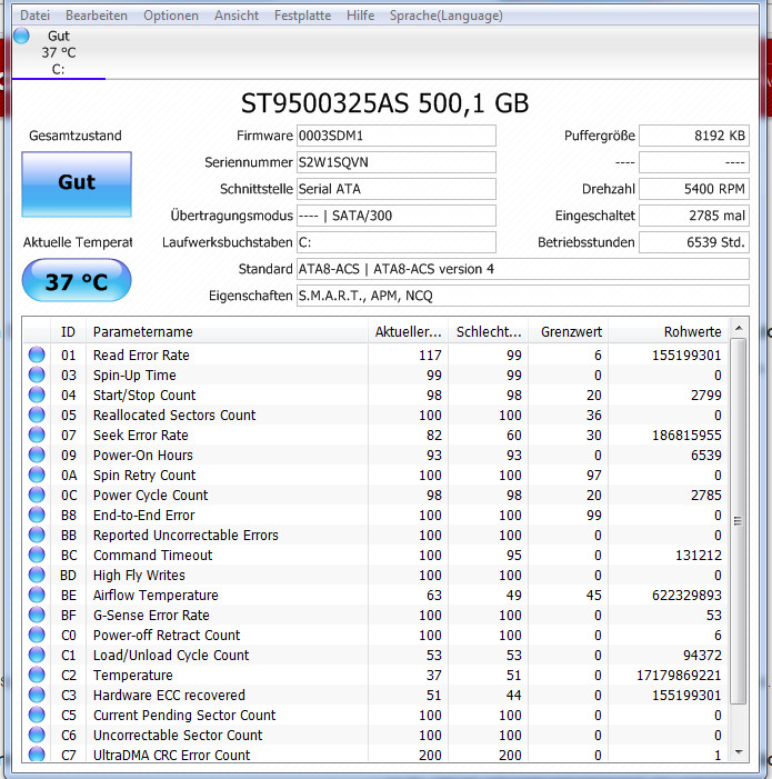

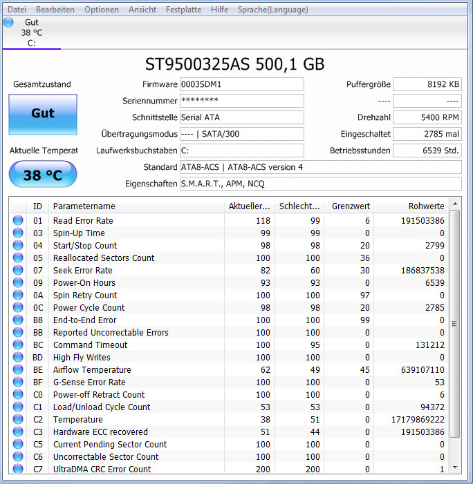

also da tut sich gar nix. Der Balken springt in die Mitte, es lässt sich nix einstellen. Alle drei Seagates werden als "[APM]" angezeigt, lassen sich aber nicht verändern, auch nicht, wenn ich CDI als Admin starte.
Sind die Smartwerte der Systemplatte denn okay?
EDIT: Habe nun mal geschaut, was passiert, wenn das Klicken kommt. Es ist wohl immer der C1-Wert. Merkwürdig ist: Das passiert paarmal wenn ich den PC boote und dann auch noch in den ersten 10 Min. Nun habe ich seit längerer Zeit wieder nix mehr gehört, und C1 bleibt auch so stehen...
Dabei sollte man meinen, dass das doch immer dann passiert, wenn sie wieder auf etwas zugreift? Bin ja grad permanent am rumhühnern
EDIT2: Ähem. Nun hab ich mal überall das APM deaktiviert und gebootet. Das hätte ich wohl mal machen sollen
. Nun ist es aus, und die Geräusche vorerst verschwunden.
Ist deaktiviertes APM denn schädlich?
EDIT3: Nach Kaltstart ist es wieder auf Standardwerten. Bleh.
Komisch. bei allen meinen Seagate HDDs konnte ich das einstellen, ob das BIOS da reinfunkt? Oder hast Du noch andere Tools für HDDs laufen? Das ist ja kein Deaktivieren, Du musst auch nicht unten auf die Buttons des Fensters drücken, einfach den Regler nach rechts ziehen und das Fenster oben rechts schließen, dann noch mal öffnen und schauen ob die Einstellung noch stimmt. Das ist nicht schädlich, man erhöht allenfalls das Risiko von Schäden bei mechanischen Schocks, denn mit geparkten Köpfen sind die Platte darauf weniger sensibel, aber die sollte man sowieso vermeiden.
Nach dem Kaltststart sind die Werte immer wieder wie vorher, wenn Du das so einstellt behalten willst, muss die die AAM/APM Autoanpassung aktivieren und auch CDI mit Windows zusammen starten lassen, denn das funktioniert natürlich nur, wenn CDI auch läuft. Und vor dem Einstellen von APM in der AAM/APM Verwaltung unbedingt den Harken vor AAM/APM Autoanpassung rausnehmen, sonst geht es nicht.
(Autoverwaltung zu Autoanpassung korrigiert)
Soory, ich meinte die Autoanpassng. Der Harken bei "AAM/APM Auto-Anpassung" muss raus, bevor Du in der "APM/AAM Verwaltung" etwas änderst und danach dann kannst Du ihn wieder setzen, dann sollte CDI versuchen die Werte immer wie eingestellt zu halten. Lässt man den Harken während man die Einstellung unter "APM/AAM Verwaltung" etwas ändert, so scheint CDI diese Änderungen sofort zu verwerfen und auf die vorherigen Einstellungen zurück zu gehen.

Nach einen Neustart ist der Wert immer zurückgesetzt, das ist normal und deswegen muss man die Autoanpassung aktivieren und CDI mit Windows starten lassen. Wie ist es denn, wenn Du die Autoanpassung deaktivierst (also kein Harken davor), die Verwaltung öffnest, die Seagate auswählst, dann den Schieber nach rechts schiebst, das Fenster einfach oben rechts schliesst und dann wieder die Verwaltung öffnest und die Platte auswählst? Ist der Balken dann immer noch rechts oder auch wieder in der Mitte?

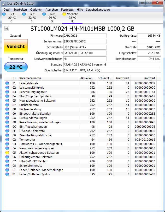

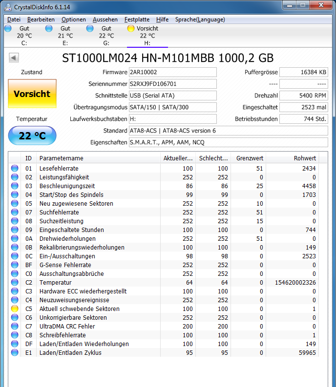

Der eine schwebende Sektor ist natürlich kein Problem, die Frage ist nur, wieso ich die Platte nicht formatieren kann? Welche Möglichkeiten hab ich sonst noch? Vielleicht mal mit Gparted booten und so eine Formatierung versuchen?

Die 48 Bit/ 12 Stelligen hexadezimalen Rohwerte von ID 01 und 07 sind geteilt auszuwerten, Erste 16 Bit/ 4 Stellen sind die Fehler, letzte 32 Bit/ 8 Stellen die Lese- resp. Such-Vorgänge, bei dir beides 0.
