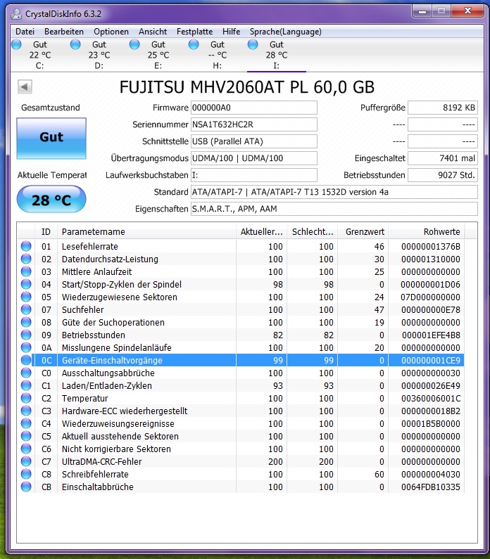

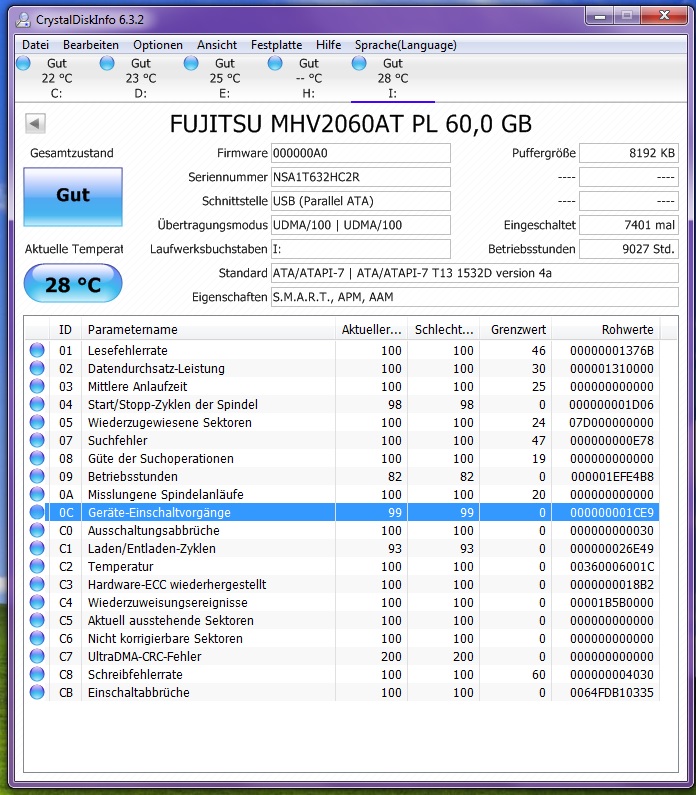

Hi zusammen, hab den Adapther heute bekommen den Ihr mir empfohlen habt und der läuft. Brauch nicht mal den Stromadapter, der IDE Stecker auf USB reicht.:)
Platte läuft einwandfrei, ein paar alte Schätze mal gerettet, Platte schaut eigentlich noch gut aus.^^

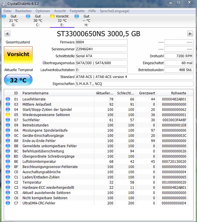

Hallo liebe Leute,
Heute morgen ist ist völlig unerwarten beim Hochfahren Checkdisk ausgeführt worden und fand einen Controllerfehler auf einer älteren Datenfestplatte. Diese hat sich auch kurz danach aus dem System verabschiedet. Das ist natürlich alleine schon ärgerlich.
Im Zuge dessen habe ich die Smartdaten dieses Computers überprüft. Besagte Festplatte ist dort noch als G: gelistet, gibt aber keine Daten mehr zurück. Folglich wird sie vermutlich defekt sein.

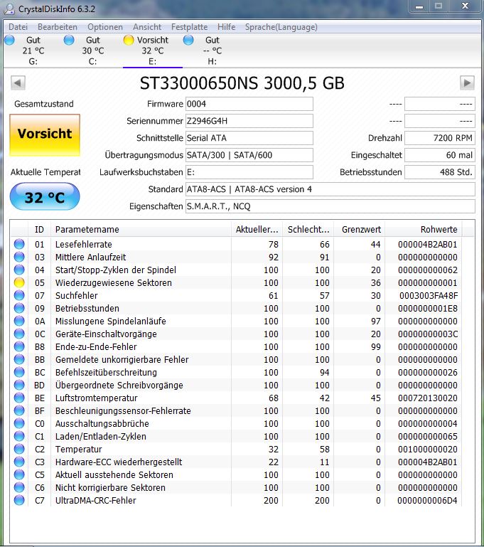

ABER: Eine weitere Festplatte wurde bei dieser Prüfung mit dem Bewertung "Vorsicht" bewertet. Dabei handelt es sich um eine als GPT-Partition genutzt Server-Festplatte mit 3 TB Volumen. Diese Festplatte ist jetzt seit ca. drei Monaten in Betrieb. Die Warnung betrifft die Wiederzugewiesenen Sektoren. Ich poste anbei ein Bild der Daten. Vielleicht kann hier Jemand etwas mehr mit anfangen als ich.
Ich weiß, dass aus den Smartdaten nicht unbedingt viel abzuleiten ist, aber dennoch mag das ja ggf. auf einen Fehler hinweisen, auf den ich möglicherweise reagieren muss.
LG

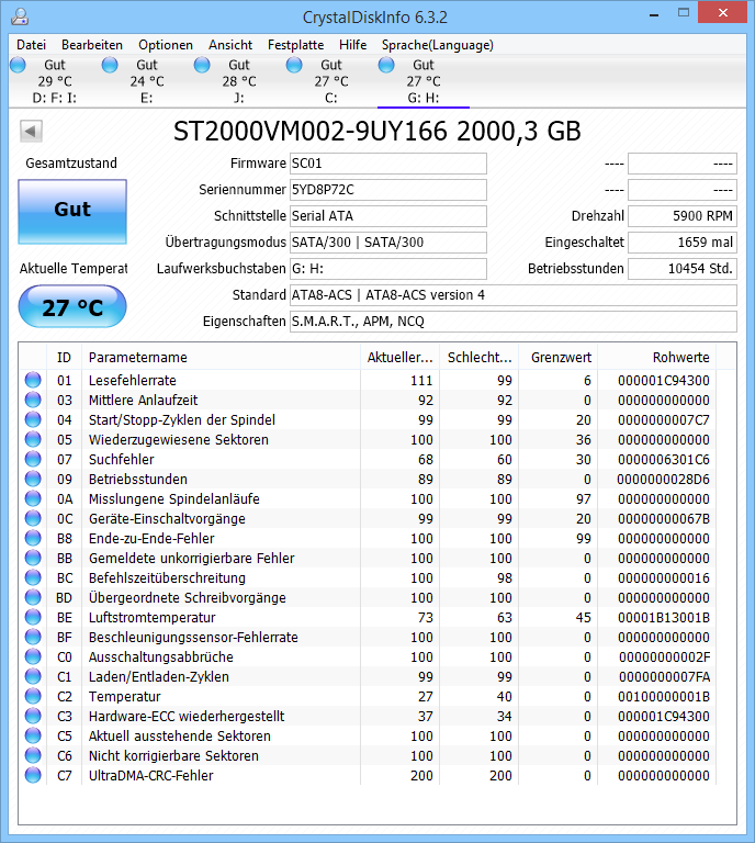

Wieder mal High Fly Writes. Wie weiter oben schon mal angemerkt wurde habe ich jetzt wieder bei dem NAS System im Bay 2 wieder einen High Fly Writes. Dderzeit auf 99, also 1 weniger nach 2 tagen betrieb. So langsam muss ich denn Verdacht haben das was mit dem NAS selber nicht stimmt. Es ist glaube ich kein Zufall mehr das immer nur in Bay 2 ich diese High Fly Writes bekomme. Und das ich 2x eine schlechte HDD erwische wäre so mit schon ein extrem großer Zufall. Was meint ihr?
@ Scoty:
High Fly Writes werden nur verzeichnet wenn die Kopfgruppe während eines Schreibvorgangs außerhalb ihrer vorgesehenen Position war, "Software"-Schreibfehler werden nicht verzeichnet da im normalen Betrieb ein Schreibvorgang nicht überprüft wird, dazu wär ja eine weitere Umdrehung der Platte notwendig, was die Schreibrate zu sehr verlangsamen würde. Ein Zusammenhang mit einem bestimmten Einbauplatz könnte m.M. nach z.Bsp. durch eine mangelhafte Entkoppelung des Einbauschachtes gegeben sein, es sei denn die betroffene Platte stammt aus der gleichen Baureihe und Produktionsserie wie die Erste, dann wären auch Serienfehler oder Transportschäden möglich.

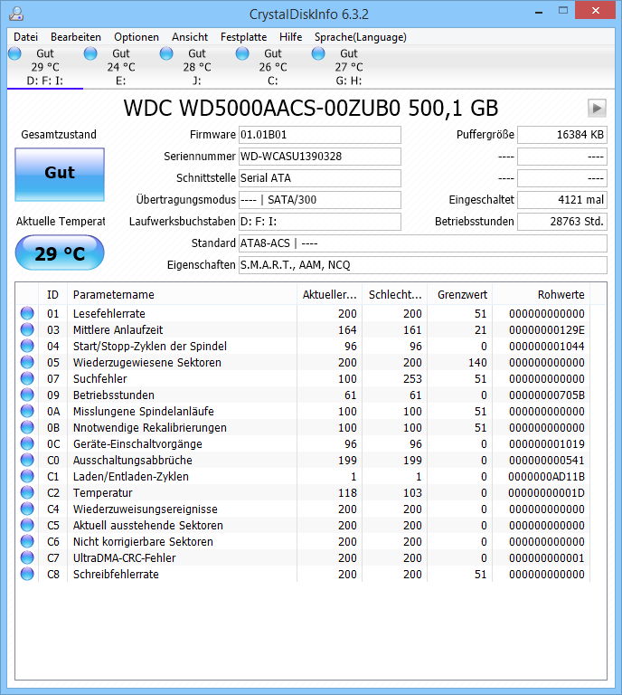

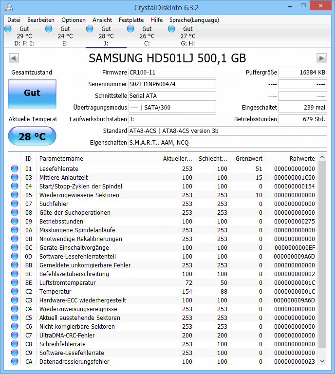

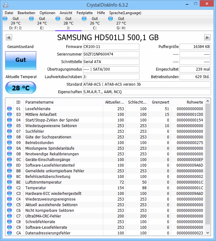

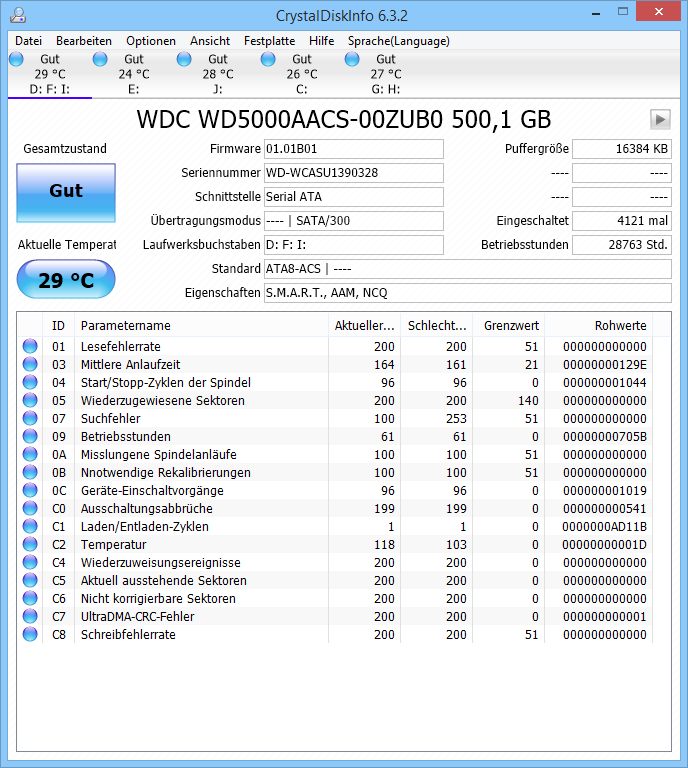

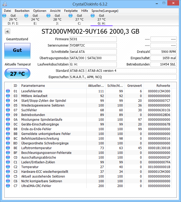

Zu den letzten SMART Screens: WD5000 und ST2000 i.O, HD501LJ: bei nur 629 Betriebsstunden 35 Adress Mark Errors (CA) ist unschön, hier sollte die Platte einige Zeit etwas intensiver betrieben werden um die weitere Entwicklung sehen zu können.

Ein defekter Sektor wurde durch einen Reservesektor ersetzt, das ist noch kein Beinbruch. Interessanter sind die 1748 verzeichneten UDMA-CRC Fehler, üblicherweise ein lockeres oder defektes Datenkabel, das sollte getauscht werden wenn das nicht schon erfolgt ist.
