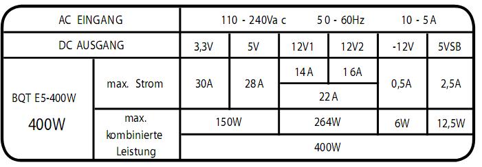

ich habe folgendes System:
Q6600 @ 400x6
Gigabyte P35-DS3
ATI 1950 Pro
4 GB Ram
1 Festplatte und 1 optisches Laufwerk
Dual DVB-T Stick, Externe Festplatte
Dazu ein BeQuiet Straight Power 400W!
Habe am Wochenende das Upgrade vom E2180 zu eben dem Q6600 vorgenommen und wollte jetzt wissen, ob das Netzteil einen Wechsel von der X1950 zur 3870 mitmachen sollte (ggf. vielleicht auch 4850!)

Hallo Tobi
und warum reicht mein netzteil denne nich mehr aus? Er hat mehr Sachen drin, die DEUTLICH mehr Strom ziehen und nur 25 Watt mehr...
(Meine Config war:
Q6600 @ 400x6
Gigabyte P35-DS3
ATI 1950 Pro
4 GB Ram
AW: [Sammelthread/Kaufberatung] Reicht mein Netzteil?/Wieviel Watt brauche ich?
@chrisiiiii_cs,
das einzige, was mehr Strom braucht ist vielleicht die Grafikkarte. Deine CPU verbrät das locker gerade.
Dein Netzteil:
12V1: 14A
12V2: 16A
12V Gesamt 22 A
Das Enermax:
+12V1 22 A
+12V2 22 A
+12V3 22 A
+12V Gesamt 33 A
Es kommt nicht auf die 25W an, sondern auf die Leistung der 12V Schienen. So gut wie alle Komponenten im PC hängen an den 12V Schienen. Noch dazu hast du deine CPU übertaktet. Die alten Quads brauchen da deutlich mehr Strom als die neuen Wolfdale Kerne.
