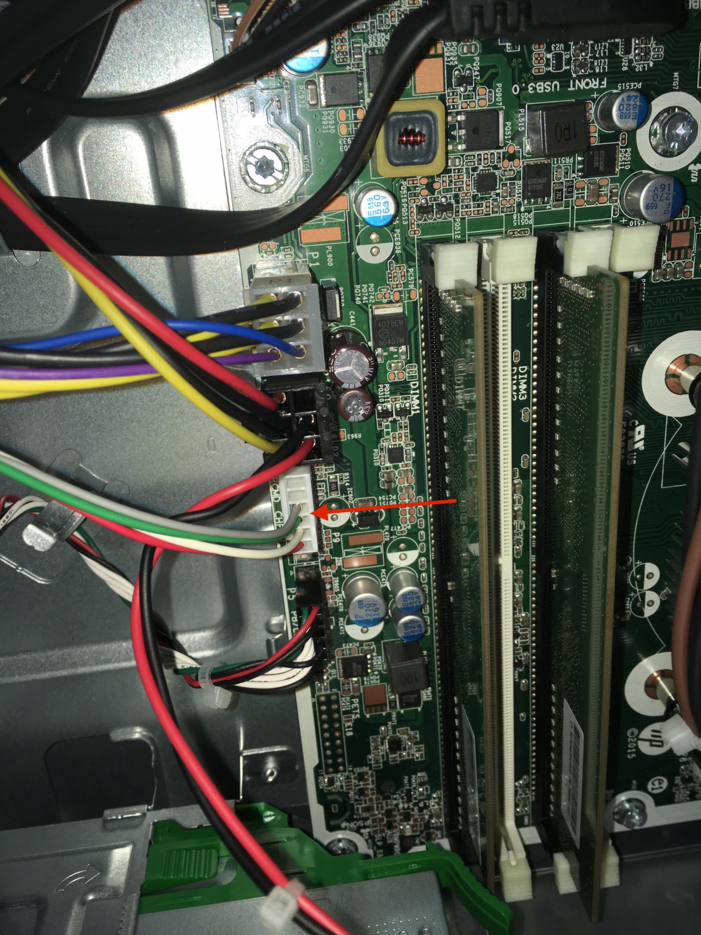

ich habe hier einen HP ProDesk 600 G2 - MT Business PC in dem eine Grafikkarte (XFX One HD 7760 1GB) eingebaut wurde. Als Netzteil ist noch das Originale HP D13-280P2A verbaut.
Reicht dieses aus oder sollte das Netzteil doch besser ausgetauscht werden?
Ich habe nämlich keine Ahnung, welches da genommen werden kann. Das Mainboard (scheinbar ein eigenes von HP) hat keinen 20 bzw. 24 Pin Port. Es gibt nur einen 4-Pin Port für die CPU und 2 weitere Steccker. P1 PWR 6-Pin und P2 (PWRCMD) 6 -Pin, wobei nur 4 belegt sind (siehe beigefügtes Bild; P1 oben und P2 unten) IMG_1024.jpg Der mittlere schwarze Stecker ist der SATA Stromanschluss. Vom Netzteil kommen also nur drei Kabel.
Edit: Der PC läuft, doch ich weiß nicht so recht, ob das auf Dauer so gut ist. Es werden mehrere Bildschirme betrieben und der PC befindet sich auf der Arbeit im Büro. Es werden mal ein paar Anwendungen gestartet, die hochauflösende Bilder/Luftbildaufnahmen/Videos darstellen müssen, aber gespielt wird mit dem PC nicht. Dies nur mal so als Anmerkung
Das ist praktisch ein reines 12V-Netzteil. Die kleinen Schienen für SATA und anderen Kram (3,3V und 5V) werden von DC/DC-Modulen auf dem Mainboard selbst generiert, daher schließt man das dort an. Wenn man sich Bilder vom Aufkleber ansieht, dann hat das Teil noch eine 12VSB-Schiene für den Standby-Betrieb (wohl der eigentümliche schmale Stecker mit dem grün-weiss-grau-roten Kabel). Da wirds dann auch schwierig mit Ersatznetzteilen, denn mit einer konventionellen 5VSB-Schiene könnte man ein herkömmliches ATX-Netzteil mit DC/DC-Technik nehmen und per Adapter an das Board klemmen. Ohne Bastelei gehen da nur offizielle Netzteile von HP.
Das Netzteil ist absolut in Ordnung und sollte für den Rechner und die kleine Grafikkarte dicke reichen.
