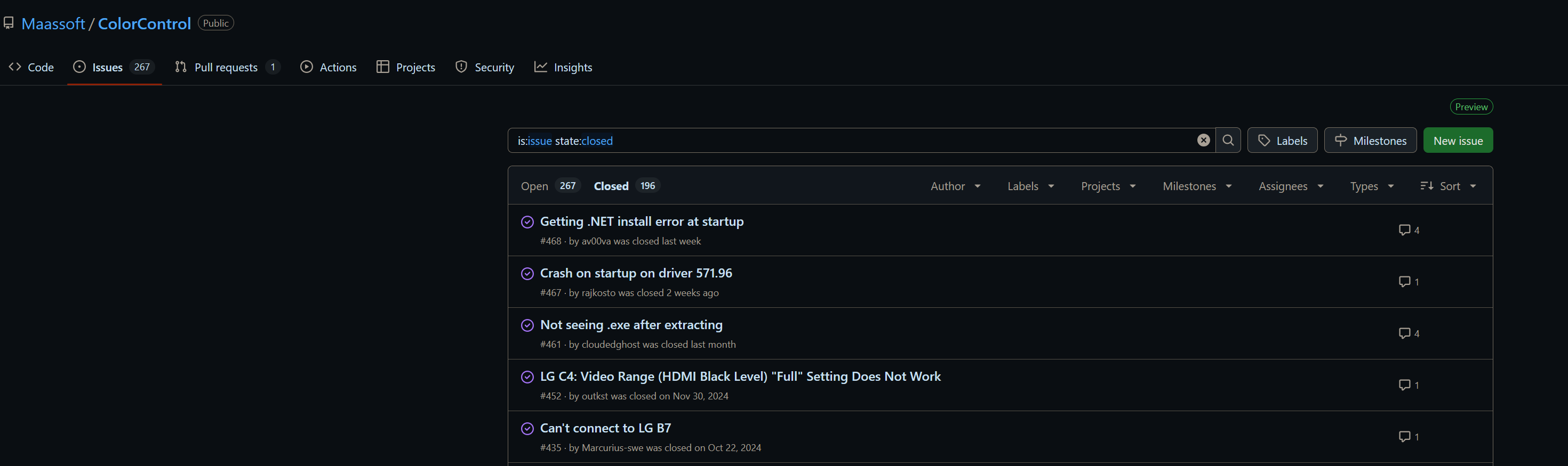

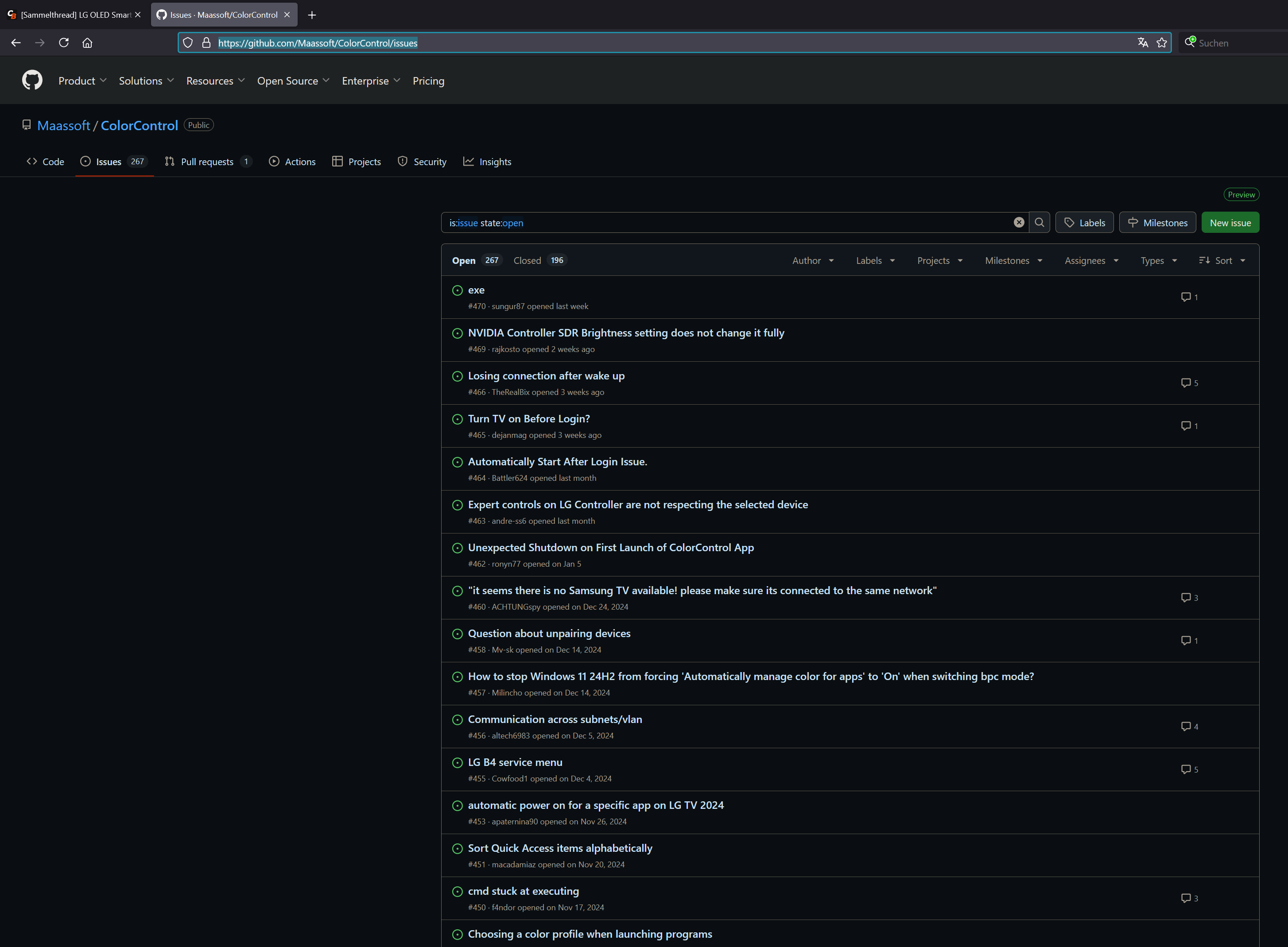

du kannst ja auch mal bei der Color Control Github Seite schauen ob dort auch andere das Prob haben
Die erste Seite dort geht bis zum Oktober 2024 zurück und auf der ersten Seite hatte bisher niemand anderes das Prob
Offene Fälle :
Closed Fälle :
https://github.com/Maassoft/ColorControl/issues

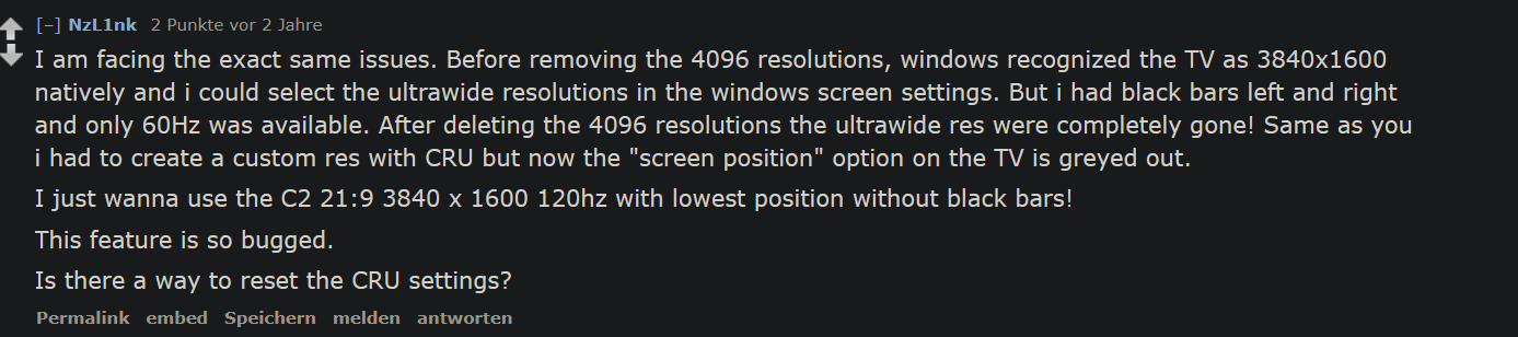

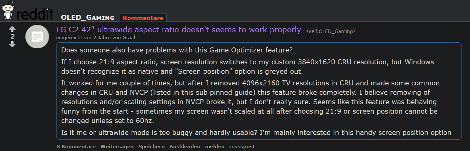

Hier hatte einer vor 2 Jahren das selbe Prob : ( könnte sein das ihr die 4096 Auflösungen drinn lassen müsst also nich mit CRU aus der TV EDID löschen um diese Screen Position TV Menu Funktion nutzen zu können )
https://www.reddit.com/r/OLED_Gamin...c2_42_ultrawide_aspect_ratio_doesnt_seems_to/

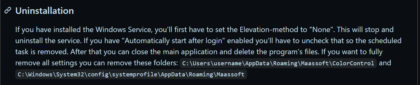

Colorcontrol habe ich gelöscht (ich glaube es wird gar nicht installiert). Problem bestand weiterhin.
Color Control entpackt man nur .. aber beim starten legt Color Control auf laufwerk C glaub ich dann von sich aus ein paar Daten an.
von der Color Control Github Seite :

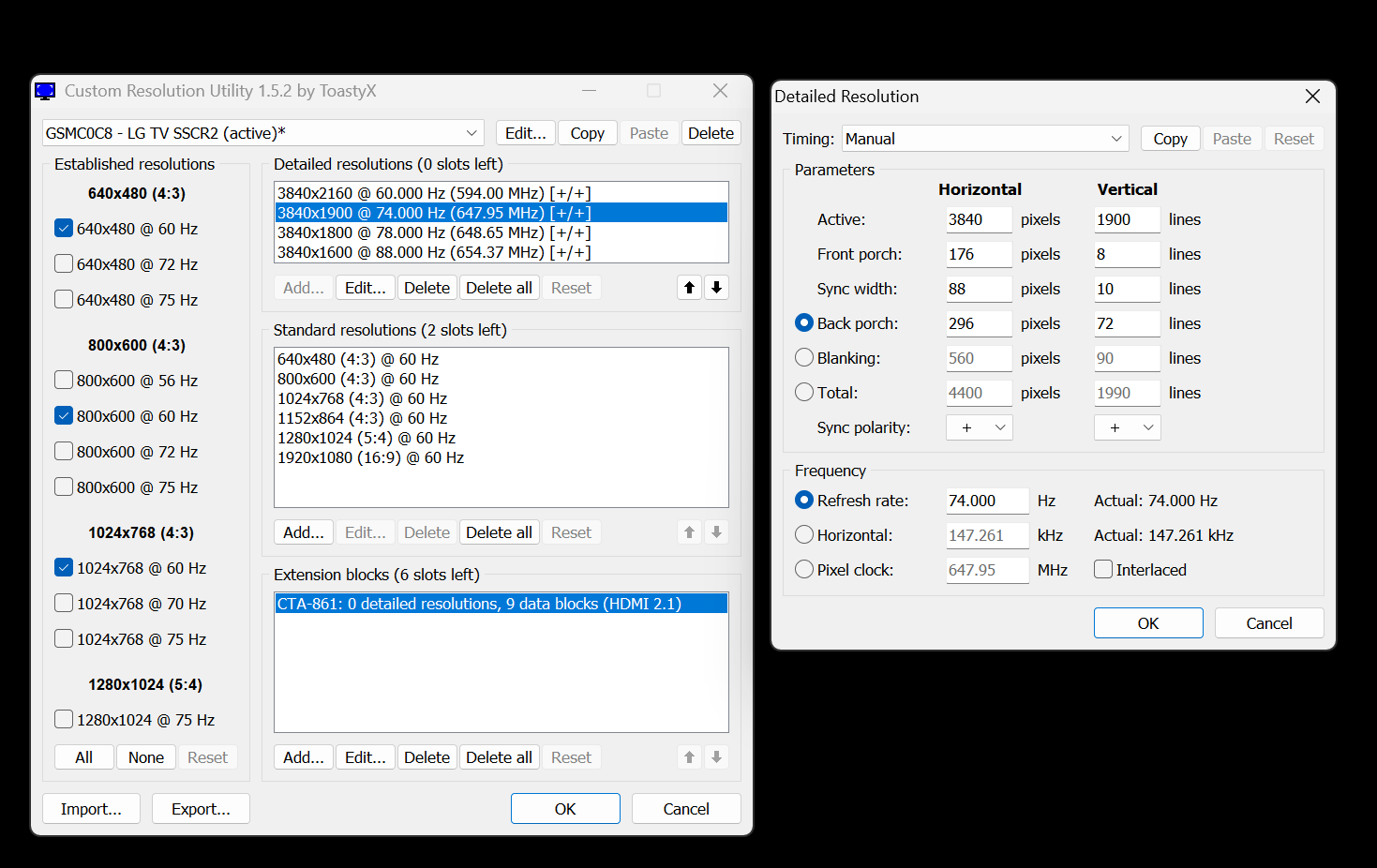

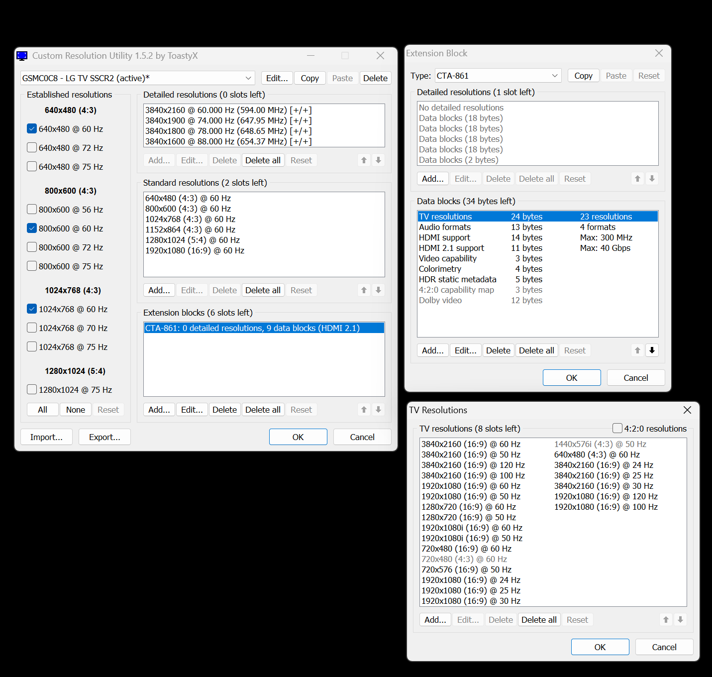

Ro1and schrieb:
Auflösungen habe ich nicht entfernt. CRU kannte ich noch gar nicht. Habe lediglich über Nvidia Systemsteuerung die Auflösung 3840x1600 in verschiedenen Hz-Varianten eingefügt.
Mach doch bei Color Controll ein neues Issue auf .. den link hatte ich dir ja in meinem letzten Post gegeben
Ro1and schrieb:
Ich werde mal mit CRU rumspielen. Vllt verhält sich das ja anders als Nvidia.

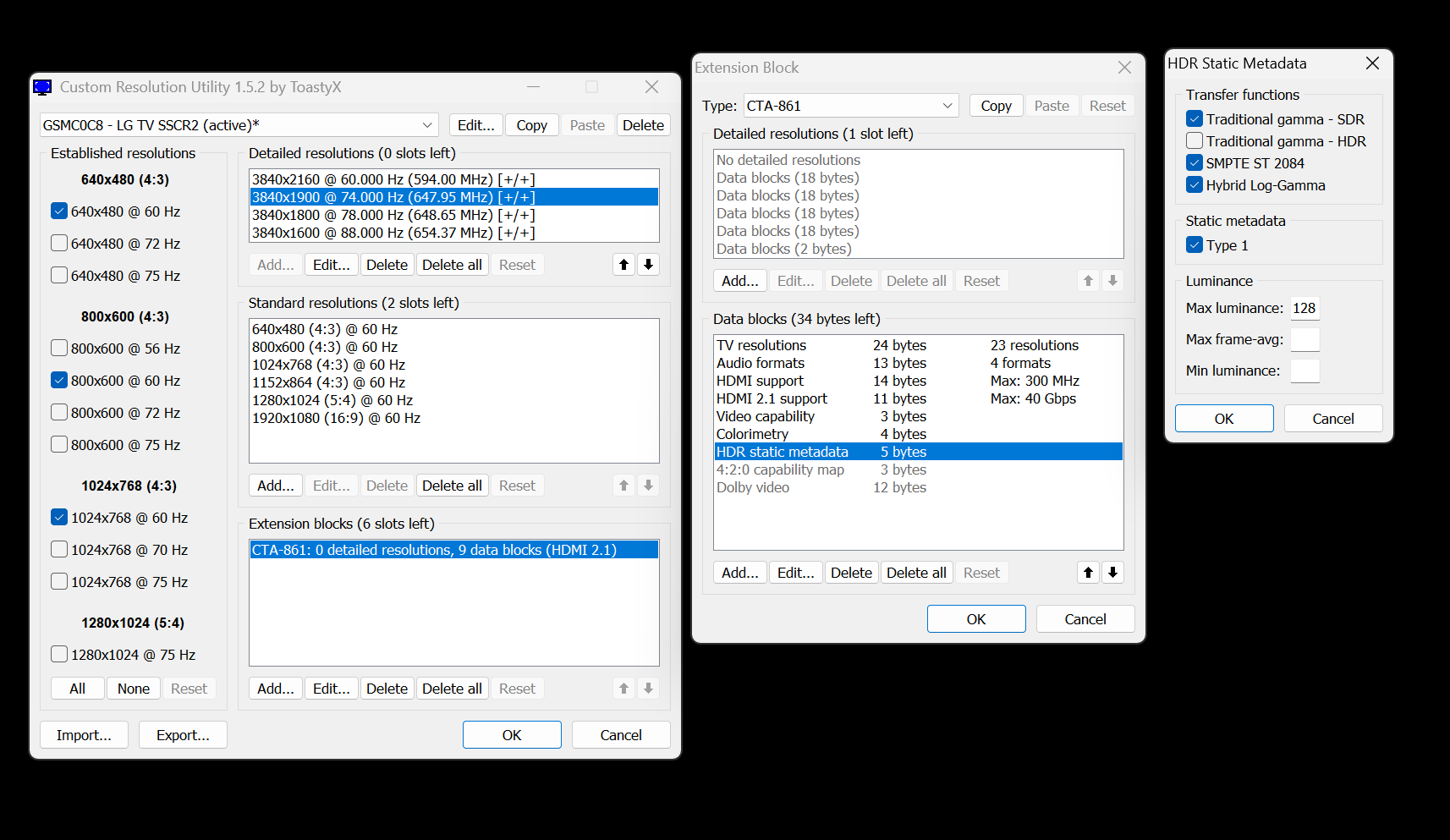

Nutze ich schon seit einigen Jahren und erstelle damit die Auflösungen und lösche halt die 4096 Aulösungen raus und stelle auf 800 Nit Cap da ich die Win 11 HDR Calibration App nicht mag weil unzuverlässig
Würde aber an deiner Stelle mal bei den Color Control Issues nen neuen Beitrag aufmachen und dein
Prob dort beschreiben der Ersteller des Tools wird dir da sicher weiterhelfen können
Hier nochmals der Link zu den Issues :

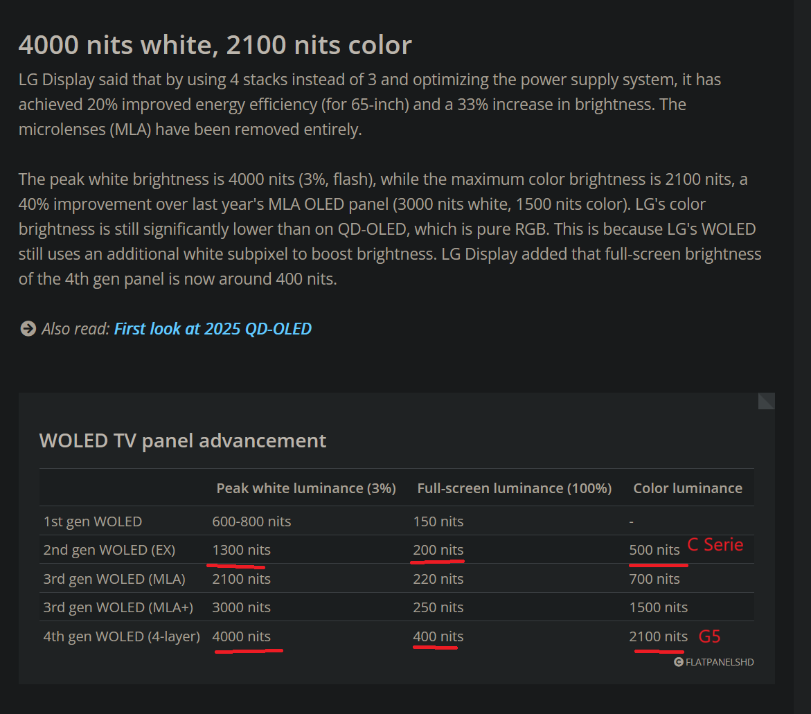

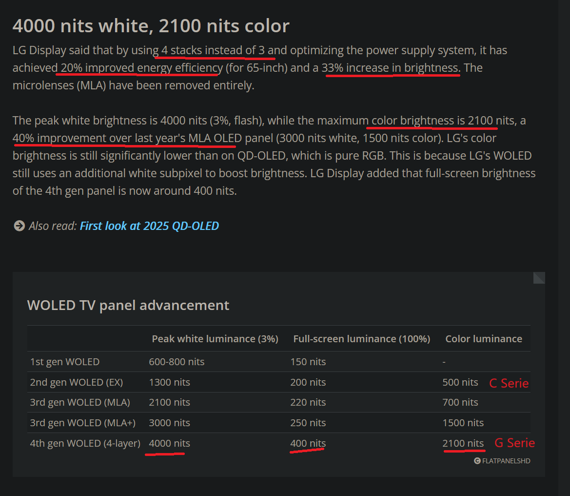

ChckNrrs schrieb:
Was wäre denn aktuell ein guter LG? Ich habe hier was gelesen, vergleiche zwischen LG C und G und 4-Felder-?, das ich nicht verstanden habe.

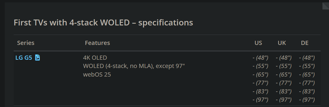

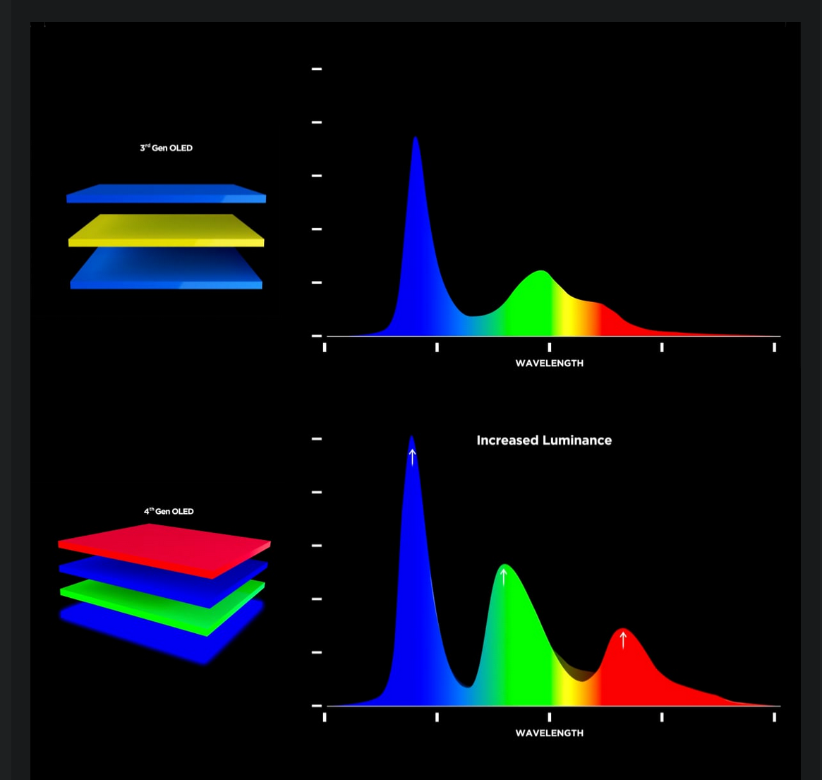

Denke mal du meinst 4 Layer / Stack Tandem OLED
die 2024er und davor LG OLEDs sowie die 2025er LG C Serie hatten / haben 3 Stack ohne Tandem
die 2025er LG G5 Serie hat nun 4 Stack Tandem OLED
Also die haben 1 Layer mehr was der Haltbarkeit , Stromhunger , HDR Helligkeit und Farbhelligkeit zu gute kommt
Die LG C Serie is noch bei Gen 2 auch im Jahre 2025 noch wärend eben die G Serie nun bei Gen 4 is
Da siehst du die Stacks : ( 3 Stack vs 4 Stack Tandem )
https://www.flatpanelshd.com/news.php?subaction=showfull&id=1736992338
LG G5 OLED TV Line Up : ( ab 48" )
https://www.lgdisplay.com/eng/product/tv-display/oled-4th-gen
Denke mal zu Release im März oder April 2025 wird der LG 48" G5 für 2.000 - 2.200 Euro Starten
und im Oktober oder Dezember 2025 wird man ihn dann sicher für 1.000 - 1.200 Euro bekommen
LG TVs fallen um so 50 % im Preis bis zum Winter hin und Release Zeit einer neuen Gen is immer so
März oder April eines jeden Jahres aber nie direkt zum Release kaufen sondern erst zur Winter Zeit
weil eben dann 50 % günstiger zu haben

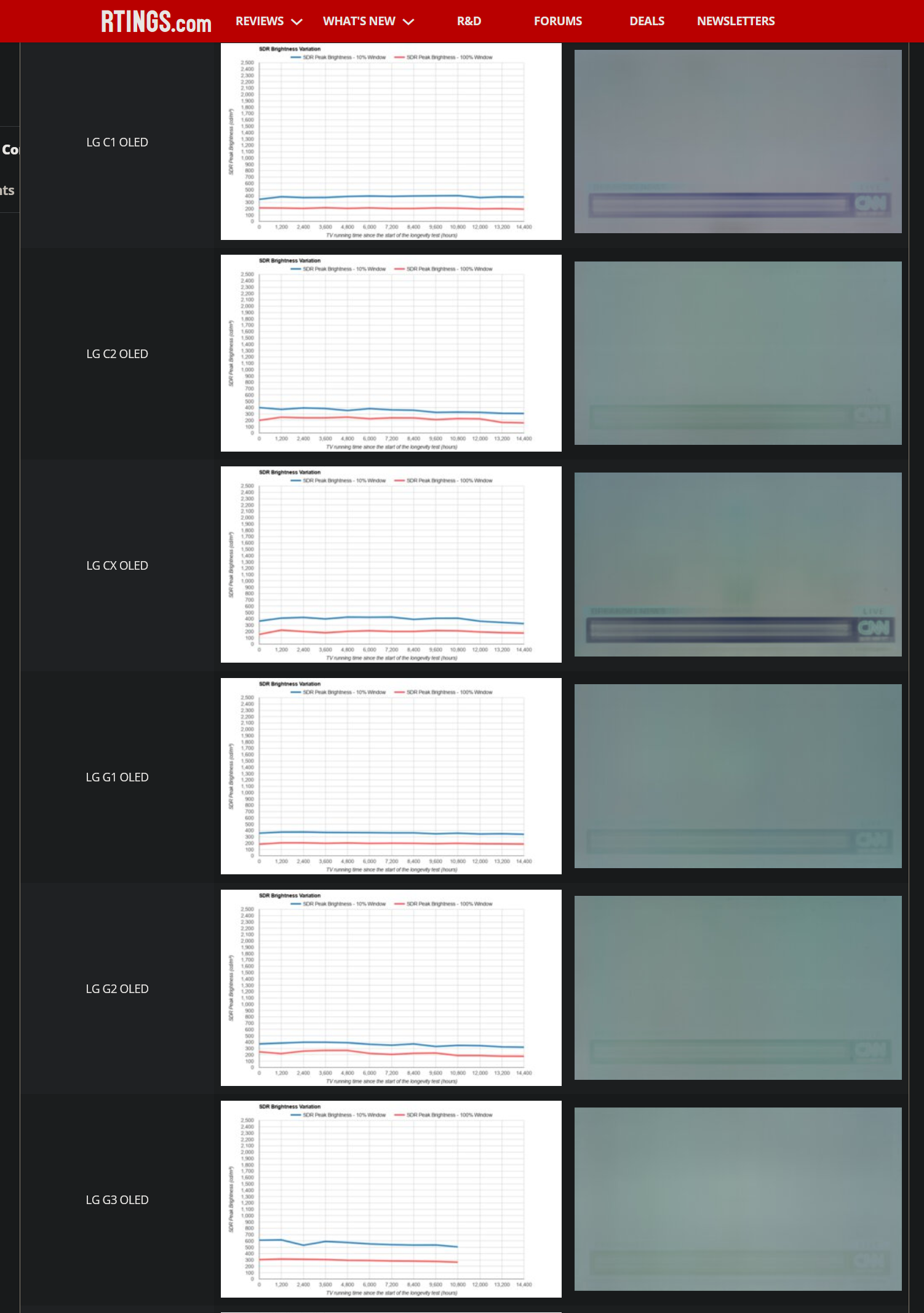

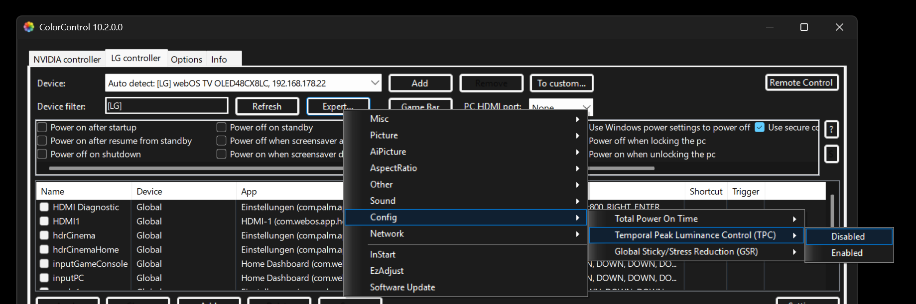

User 37650 schrieb:
Ich habe seit ein paar Tagen einen 42er C4 als Monitor ... Der OLED dimmt die Helligkeit bei großen Flächen recht kräftig. Lässt sich das abstellen? Automatische Helligkeit und Energiesparen habe ich auf aus.
Das ASBL ( Auto Static Brightness Limiter ) was das Bild nach so 3 - 5 min Standbild langsam stück für stück abdunkeln lässt lässt sich abstellen wie man das macht sieht man im Link von TFTCentral
ASBL ( TPC / GSR ) geht aber auch so auszuschalten :

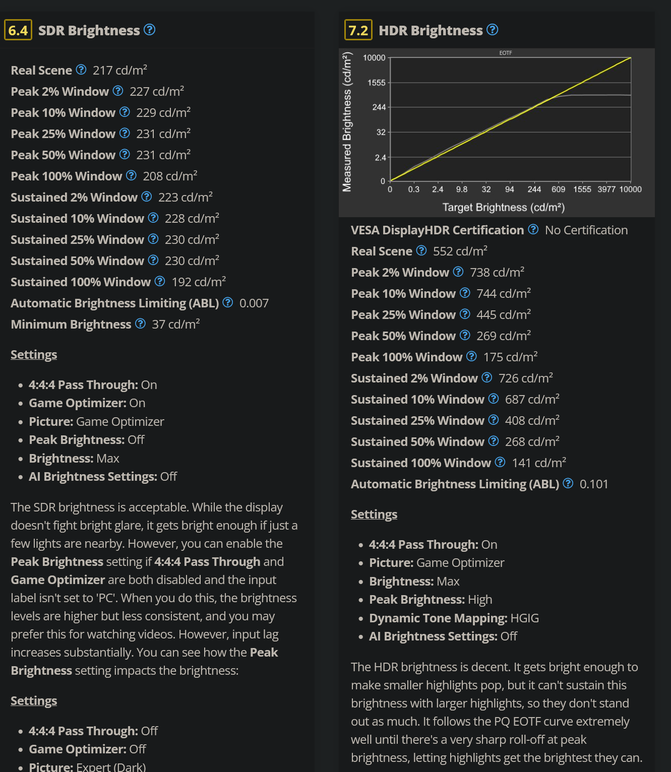

Das ABL ( Auto Brightness Limiter ) was das Bild sofort runterdimmt wenn etwas größeres helles auf dem Bildschirm zu sehen ist was über 10 % Bildschirmfläche hat lässt sich nicht ausschalten
https://tftcentral.co.uk/articles/oled-dimming-confusion-apl-abl-asbl-tpc-and-gsr-explained

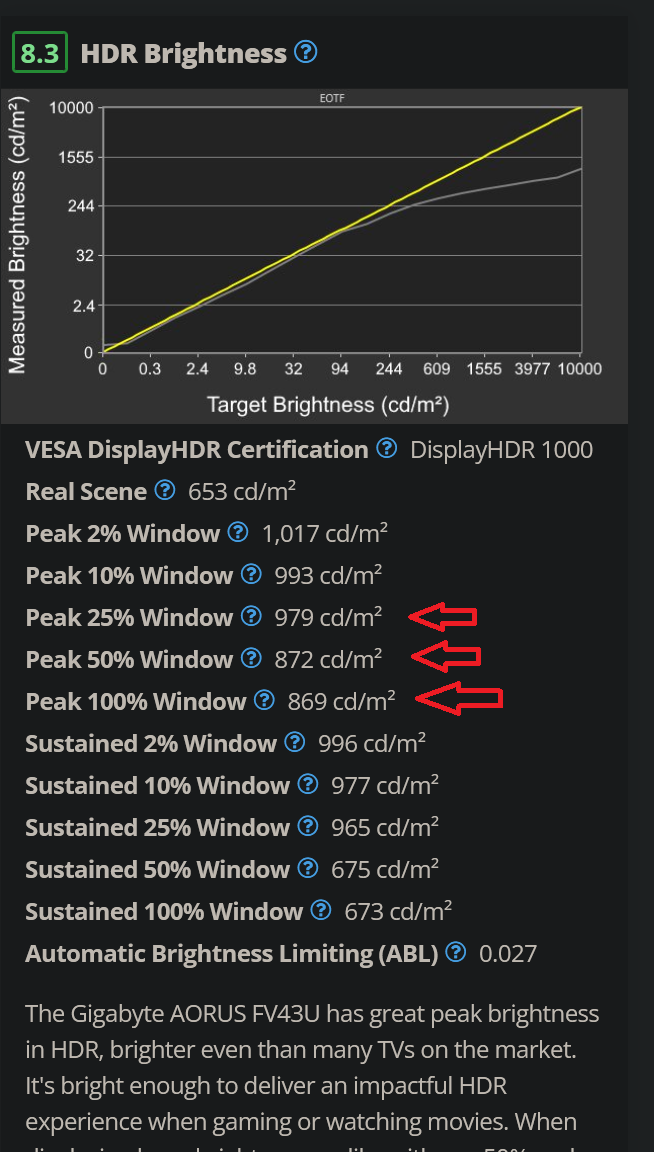

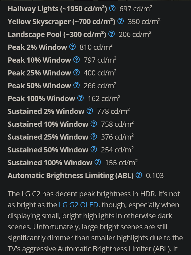

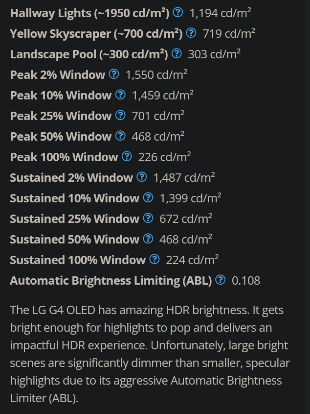

Aber das ABL greift im SDR Mode eh kaum da fällt die Helligkeit nur von 231 Nits auf 192 Nits
nur halt bei HDR greift das ABL halt Agressiv ein da wird halt von 744 Nits auf 141 Nits runtergedimmt
aber das macht er ja nur wenn auch HDR Material anliegt
( Windows selbst und dessen Programme ist SDR Material )

Stagefire schrieb:
wenns um den TV Bereich geht das wäre der Bereich eines
LG 42" OLED TV der C Serie die performen in HDR aber nich sonderlich gut im Vergleich zur LG G Serie
da die LG C Serie noch in 2022 feststeckt wärend eben die G Serie das gute Zeug bekommt
Ich habe keine Ahnung von der Technik und die Daten, die du lieferst, sind auch alle schlüssig. Aber ich kann als Besitzer eines 42C2 und eines 65C2 zumindest sagen - natürlich rein subjektiv -, dass ich sowohl bei Tageslicht und erst recht im dunklen Raum oft das Gefühl habe, von der Helligkeit des HDR-Bilds eher geblendet zu sein anstatt mir zu wünschen, dass es noch ein bisschen heller wär.
Darüber hinaus bin ich nach 2 Jahren beim Zocken in HDR eigentlich immer noch jedes Mal geflasht davon, wie krass es doch aussieht. Ich kann deine Aussage, dass der C2 in HDR "nicht sonderlich gut performt" also so gar nicht nachempfinden ☺️ Ich habe natürlich keinen Vergleich. Vermisse aber auch nichts.
Reaktionen: Magl, SuperTuesday und Kommando
Helligkeitregler im TV Menu gibt es nicht erst seit 2025 also nutze ihn auch :daumen:
Leider können die die nich mit der HDR Helligkeit zufrieden sind das Gerät im TV Menu heller stellen
als es kann is halt voll Unfair !! :D
Aber is doch cool wenn du mit der Helligkeit deines 2022er LG C2 zufrieden bist und den regeler
runterdrehen kannst.
Du darfst dabei folgendes nich übersehen :
1. Menschen sind unterschiedlich was für dich so oder so ist muss nich zwangsläufig für die gesammte Menschheit so sein.. Unterschiedliche Menschen empfinden Unterschiedliche Dinge nun einmal Unterschiedlich
2. Die C Serie perfomt im vergleich mit der G Serie nicht gut ... ein Golf performt im verlgeich mit einem Ferrarie auch nich gut
3. Es is dein erstes HDR Gerät daher kennst du auch noch nichts anderes
logischerweise bist du dann buff von dessen HDR Helligkeit und daher vermisst du eben nichts
4. Es gibt Menschen auf der Welt die hellere Geräte gewohnt sind zb eben HDR 1000 LCDs
wenn die einen LG der C Serie nutzen fühlen sie sich wie zurück gedrängt auf HDR 600 eben durch das ABL
aber auch durch die generelle geringere Hellighkeit ... das is ein Downgrade als wenn man eben vom Ferrarie zurück zum Golf muss
5. auch ist die G Serie besser bei der Panel Haltbarkeit siehe RTINGS Burn In Test
https://www.rtings.com/tv/tests/longevity-burn-in-test-updates-and-results
2022er LG C2 : ----------------------------------------- 2024er LG G4 :
https://www.rtings.com/tv/reviews/lg/c2-oled
https://www.rtings.com/tv/reviews/lg/g4-oled
Als Vergleich ein HDR 1000 LCD : ( achte besonders auf 25 % Window und höher )
Dort is LCD besser weil geringes ABL ... OLED und QD-OLED versuchen jahr für Jahr dort
an LCD ranzukommen weil dort ein LCD im Vorteil is .... aber es geht auch um den Peak Bereich
2 - 10 % Window da es eben da drausen einige 4.000 Nit Filme und 10.000 Nit Filme gibt
die eben mit 4.000 und 10.000 Nits gemastert wurden und die wollen die Firmen nun einmal
auch Akkurat darstellen können .... es gibt auch etliche HDR Games die im 4.000 - 10.000 Nits
Bereich gehen können daher werden die High End Geräte auch Jahr für Jahr nun besser
in dem Bereich um diesen Content möglichst akkurat darstellen zu können
Wie gesagt ... Menschen empfinden unterschiedlich ... was bei dir so is muss nich zwangsläufig bei
der Gesamten Menschheit auf der Welt so sein ... ich sage nicht das sich nun jeder eine G Serie holen soll
ich sagte ja nur das die C Serie halt schlechter performt bei der HDR Helligkeit als die G Serie und das is halt
auch nun einmal so und zeigt auch jedes Review dieser Geräte auf
... manch einer is mit der C Serie dennoch zufrieden so wie du zb das is ja auch cool
und da gegen hat ja auch niemand was gesagt ... aber es gibt nun einmal da drausen Menschen
die mit der C Serie nicht zufrieden sind und das darf man bei dieser Diskussion eben nicht übersehen
da nicht jeder Mensch auf der Welt die dinge Gleich empfindet wie man selbst
Reaktionen: gecan
